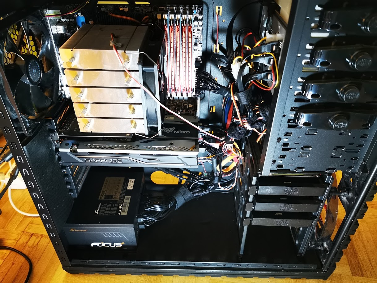

Bei der Gelegenheit ist mir aufgefallen, dass der Airflow in meinem Gehäuse irgendwie dämlich ist :-)
Der CPU-Lüfter bläßt nach innen, während alle anderen rausblasen. Oder passt das?

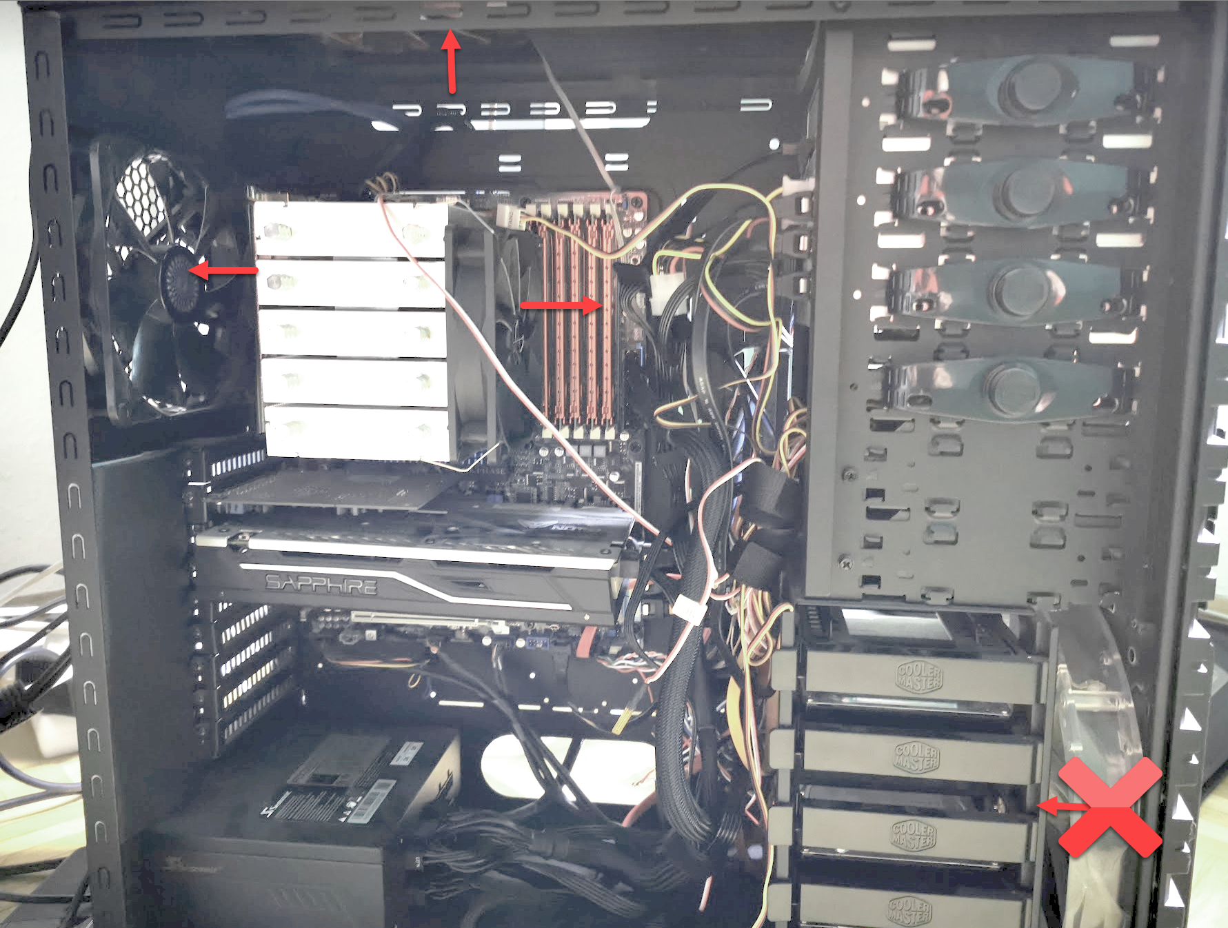

Der CPU Lüfter sollte definitiv nach hinten blaßen. Aber eigentlich hast du ja überhaupt keinen Airflow?! Wenn dein Gehäuse weder von unten noch von vorne frische Luft bekommt, wie soll dann ein anständiger Airflow entstehen? Solltest auf jeden Fall den Lüfter vorne wieder aktivieren. Oben und hinten passt es schon, dass die nach außen blaßen.
Der CPU Lüfter sollte ebenfalls nach hinten ausgerichtet sein, damit der Airflow passt.
Du solltest den Lüfter an dem CPU-Kühler eigentlich einfach drehen können. Also das er auch von vorne die Luft nach hinten druchdrückt. (Push ist effektiver als Pull.)
Bist du sicher das der CPU Lüfter nach rechts bläst? Eigentlich ist der Luftauslass immer bei den Rippen, dann wäre er richtig herum verbaut.
Also anhand von deinem Bild hätte ich vermutet dass der CPU Lüfter nach hinten (durch den CPU Kühler) bläst.
Was dann auch so passen würde.
Aber ich kann mich natürlich auch irren...

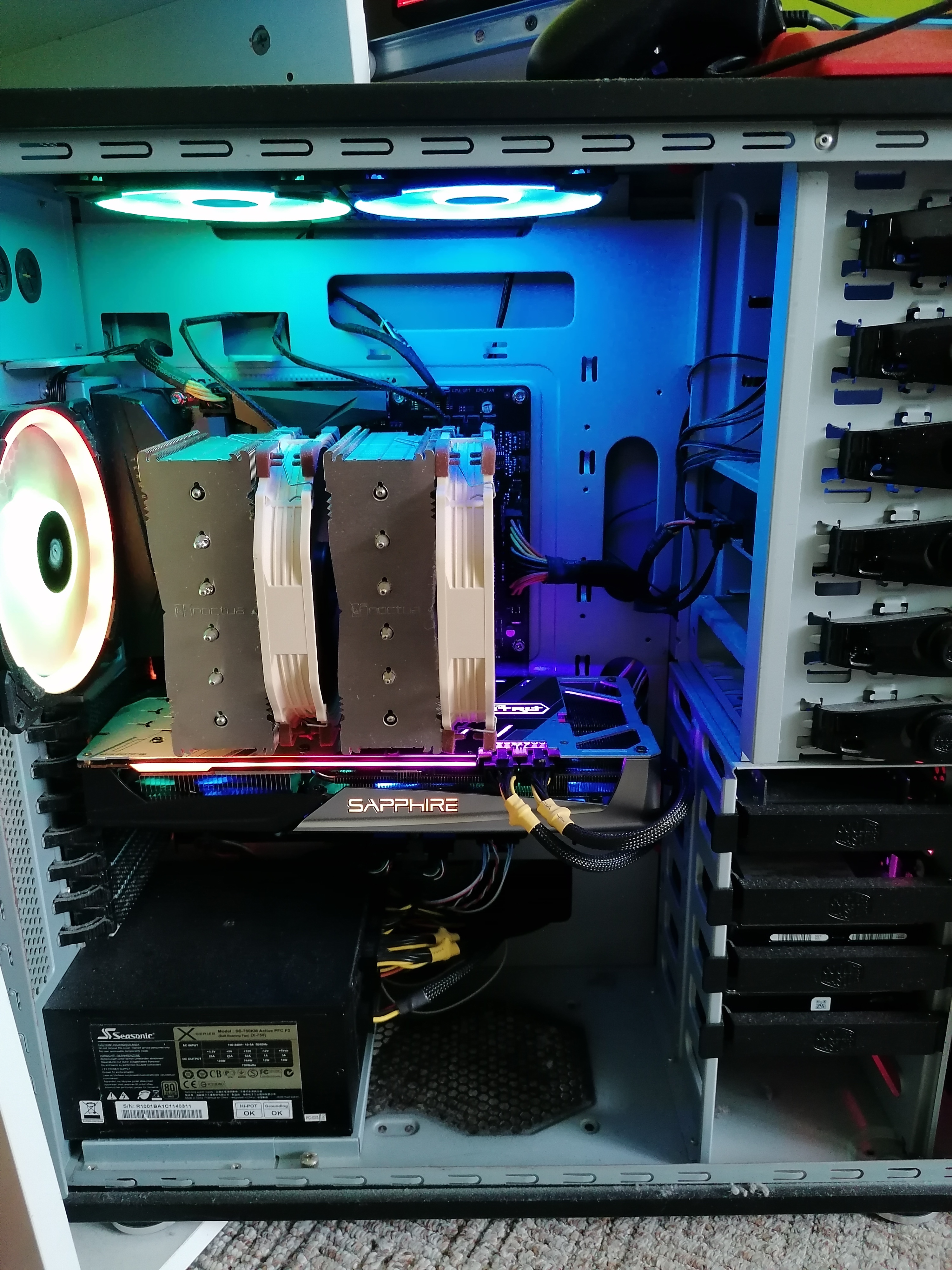

der kabelsalat ist auch nicht grad hilfreich.
hab das selbe in der AMD edition und weis du hast dahinter jedemenge platz

Keine Panik schieben, der CPU-Lüfter pustet schon durch den Block.
Der TE hat den Pfeil nur falsch gesetzt

🤦‍♂️ Mea culpa - ihr habt Recht. Der Lüfter bläst doch in die richtige Richtung: Ich hatte nur den Luftzug getestet, aber ein Blatt wird eindeutig eingesaugt. 🤦‍♂️
Das sieht mal richtig gut aus. Ich kam ehrlichgesagt noch garnicht auf die Idee, die Kabel hinten durchzuführen. Das werde ich mal angehen.
@Weimo: Welche Lüfter hast du im Einsatz?
Ne, ich meinte am Gehäuse :)
3x corsair LL 120 und 1x 140 dazu die lighting node pro
cpu kühler ist der nh 15 amd

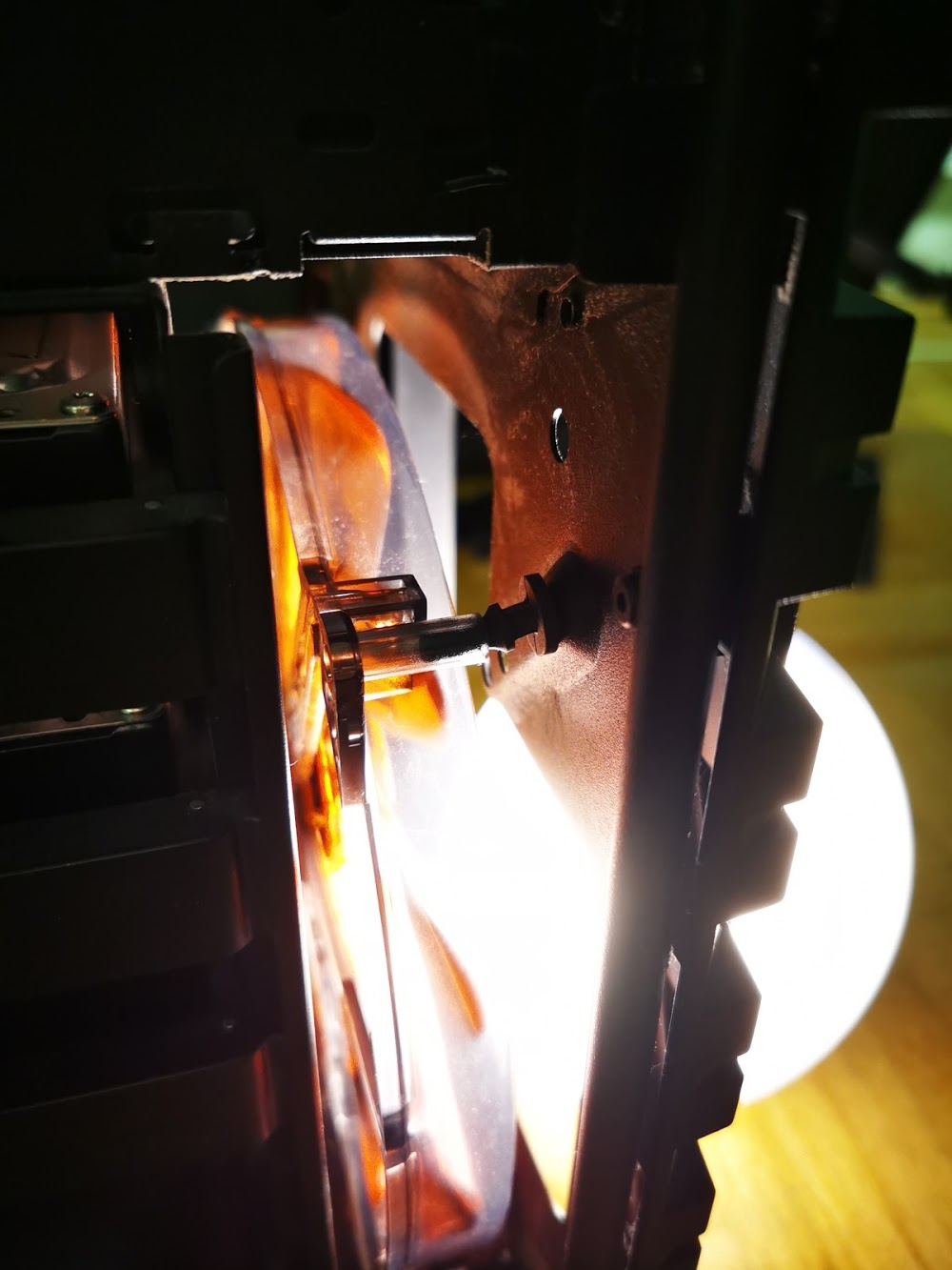

Ich habe gerade den Lüfter von oben vor eingebaut. Nur jetzt hab ich eine ganz blöde Frage:
Muss ich diesen anschrauben oder gibt es da eine andere Möglichkeit?
Den hinteren und oberen hatte mit den Dämpfungsgummisteckern befestigt: hinten konnte man ihn beim Lüfter reinziehen, oben lag der Lüfter auf. Vorne steht er nun senkrecht und bleibt daher nicht fest. In den großen Lüfter kann ich das aber nicht reinziehen. Gibt es dafür eine Lösung?
Hier sieht man, wie der Gummipfropfen den Lüfter versucht zu halten:

Ohne längere Gummihalter und Ausbau des Festplattenkäfigs wird das wohl nix. Da vorne ist so wenig Platz für den Lüfter Ein- Ausbau. Kenne die Problematik, ist immer ne fummelei wenn der PC mal wieder entstaubt werden soll.
