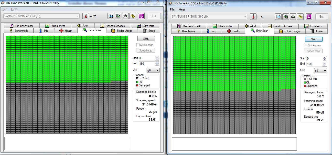

@ holt: bin nun dran und scanne meine alten HDDs mal alle hiermit:
