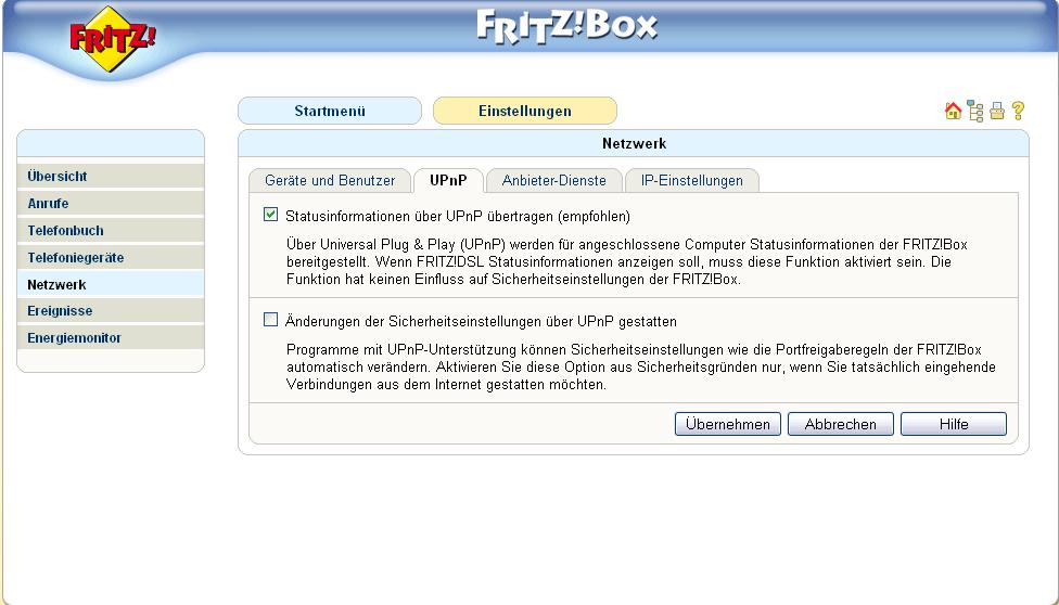

Habe in den sehr versteckten erweiterten Einstellungen UPnP deaktiviert und die tausenden Anfragen sind verschwunden und Hamachi verbunden, jetzt muss es nur noch beim Spielen getestet werden. Werde mich dazu nochmal melden.

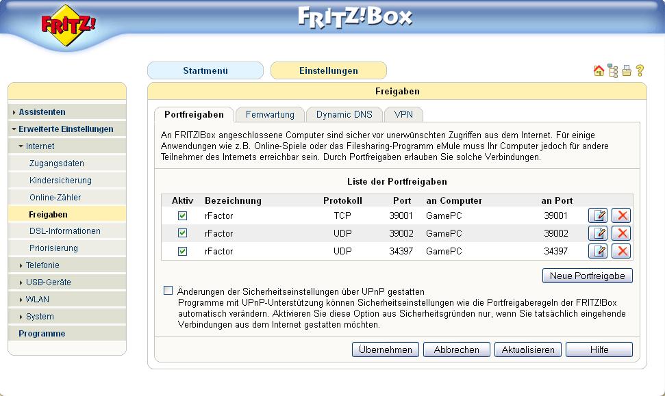

SO hab ich es eingestellt, und alles funzt.
Nutze auch die XP-Firewall...
Edit: und Ports habe ich nur diese Freigegeben...
zunächst einmal: die spiele ports musst du nicht mehr in der fitzbox freigeben, sollte das über hamachi laufen. die sieht da dann eh nicht mehr was passiert: 2tens: lässt sich bei hamachi ein port festlegen, in der regel 12975 oder wie der heisst. findet sich irgen dwo in den einstellungen von hamachi, zumindest der 1er versionen. DEN solltest du dann in der fritzbox freigeben und auf den upnp quatsch verzichten.
jo, genau über den port läufts, der war inner 2er automatisch eingestellt. als upnp aktiviert war hatte ich bis zu 11000 verbindungen, weil der alle ports durchgegangen is. wie gesagt funktionierts jetzt so wies aussieht.
