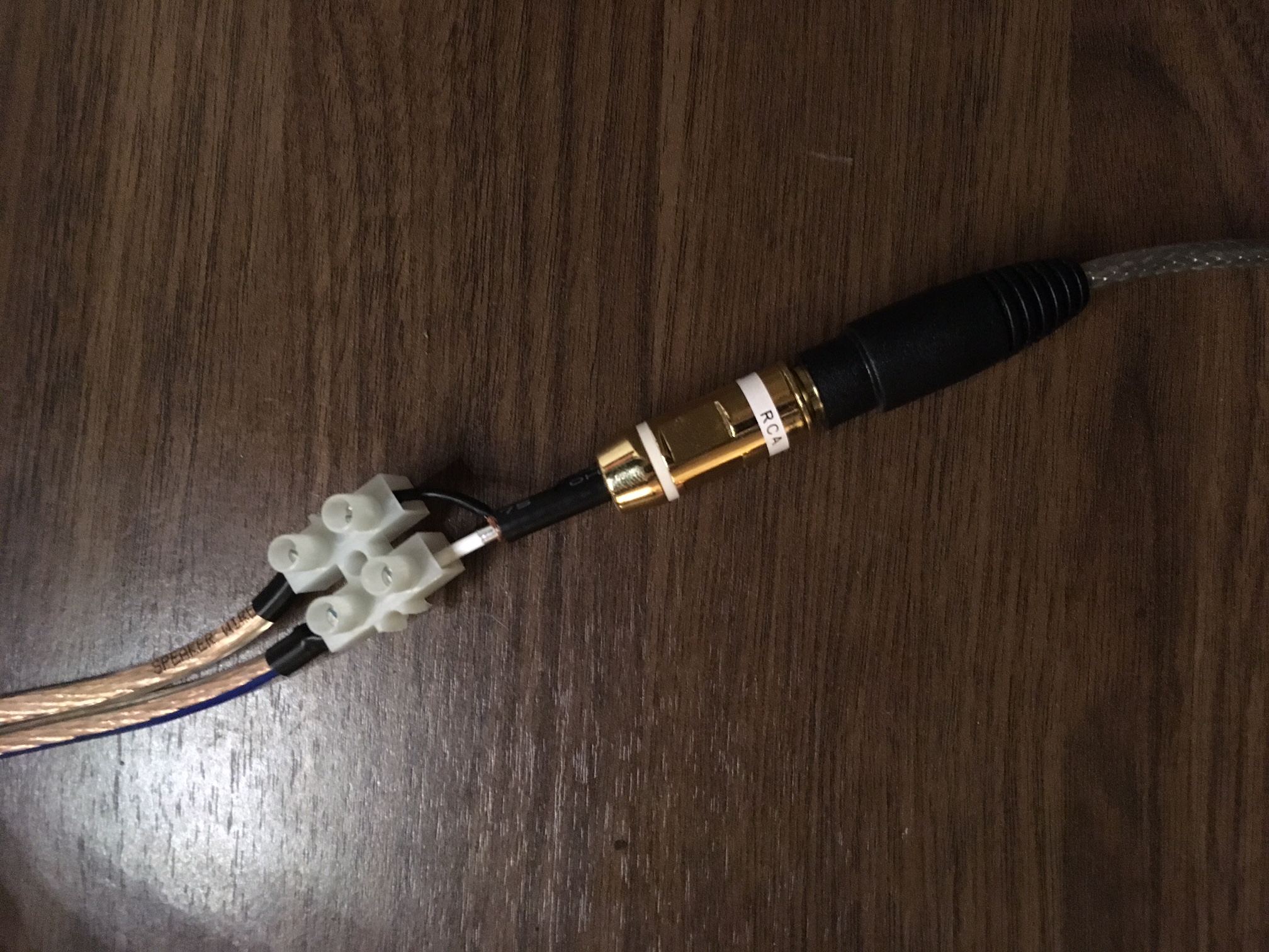

Hallo zusammen.
Wir haben o.g. Soundsystem zugelegt. Da die Kabel zu den Boxen nur jeweils ca. 1,50m lang sind, haben wir uns wegen Verlängerungen umgeschaut.
Eine Box wird per Cinch-Kabelanschluß angesteuert. Die andere Box, mit der die Lautstärke beider Boxen geregelt werden kann per Mini-Din. Auf Nachfrage wurde von einer Verlängerung dieses Anschluß abgeraten, da "dies die Lautstärkeregelung/verteilung" beeinflusst. Die Cinchverlängerung sollte sich nicht auf die Lautstärke in den jeweiligen Boxen auswirken. --> Cinchkabelverlängerung 5m bestellt, angeschlossen. Ergebnis ist, dass die verlängerte Box hörbar leiser ist als die andere nicht-verlängerte.
Hat jmd Erfahrungen mit dem Soundsystem und Kabelverlängerungen, kann mir jmd, sagen, was das Problem ist? War "kein Einfluss auf Lautstärke bei Cinchverlängerung" ne Fehlinfo? An was habe ich noch nicht gedacht?
Viele Grüße und danke für den Input.

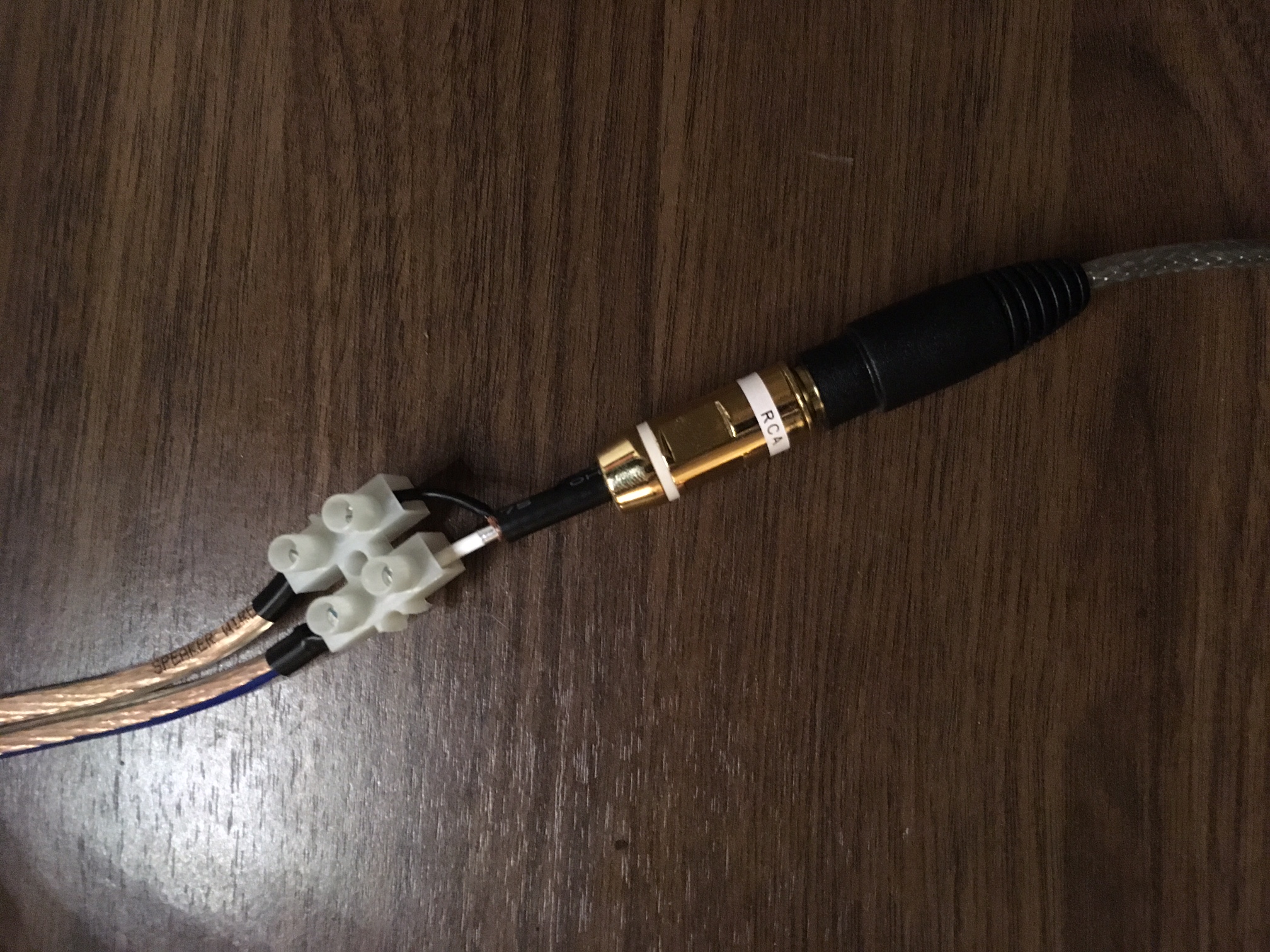

EDIT: Problem gelöst :)
im Conrad 10m Boxenkabel (2,5mm2) geholt ... Cinchstecker und -buchse - der ursprünglich gekauften Cinchverlängerung - mittels Lüsterklemme am fetten Boxenkabel angeklemmt ... neue Verlängerung am Soundsystem angeschlossen ... Lautstärke an beiden Lautsprechern gleichlaut! *freu*
