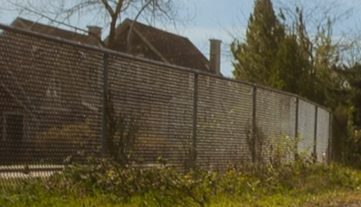

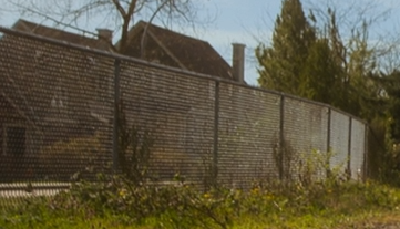

Habe eine große video datei mit handbrake konvertiert aber bekomme immer solche striche, selbe auflösung.
Habe sogar die bitrate genau so hoch gemacht aber es bringt nichts, keine einzige einstellung hat was gebracht, alle codecs waren alle genau so.
Kann mir bitte jemand der sich damit auskennt helfen.

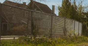

Sieht mir eher nach Moiré-Effekt aus für das es in Handbrake (meinem schwachen Gedächtnis nach, viele Jahre her) eine entsprechende Option gab.
den effekt kann es nur geben, wenn du ein resize gemacht hast. ein einfaches crop oder enkodieren führt nicht dazu.

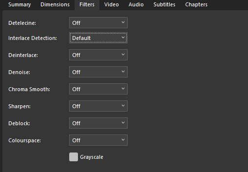

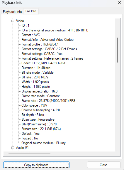

Filter alles aus bei mir.
Chroma Smooth auf medium und tune Small hat das problem gelöst
