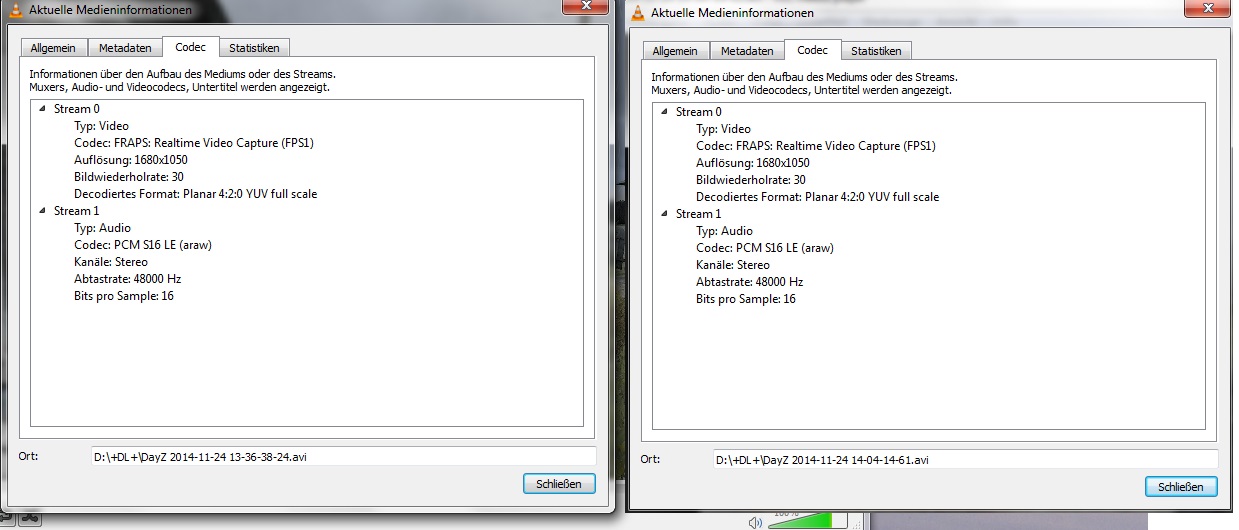

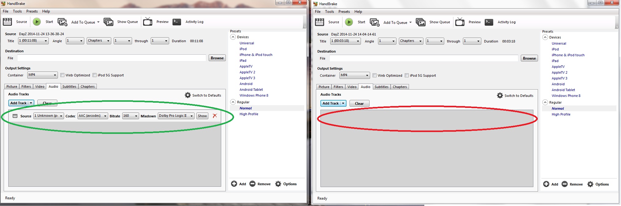

Also ich nehme in einer Session ein paar Videos mit Fraps auf, diese habe ich dann auf dem PC. Alle sind hochauflösend und reichgefüllt mit Sound. Bei manchen findet Handbrake den Ton, bei anderen nicht. Ich mach mal ein Bild...
Dann poste mal 2 Screenshots von VLC. Von den betreffenden Videos. VLC hat eine Funktion, wo Du Dir den Video und Audio Codec anzeigen lassen kannst.
Zu finden unter Werkzeuge / Codecinformationen.

- Alle Videos aus Fraps haben Ton!
- In Handbrake zeigt es mir bei manchen dieser Videos einen Audio-Track an, bei anderen nicht.
- Folgerichtig haben auch die gerenderten Video MIT Audio-Track Ton und die OHNE Audio-Track (Siehe dazu mein Bild aus #5) kein Ton.
- Es macht keinen Unterschied, ob ich Handbrake zwischendurch schließe oder nicht.
- Ich nutze den H.264 Codec und verstelle maximal die Qualität.
