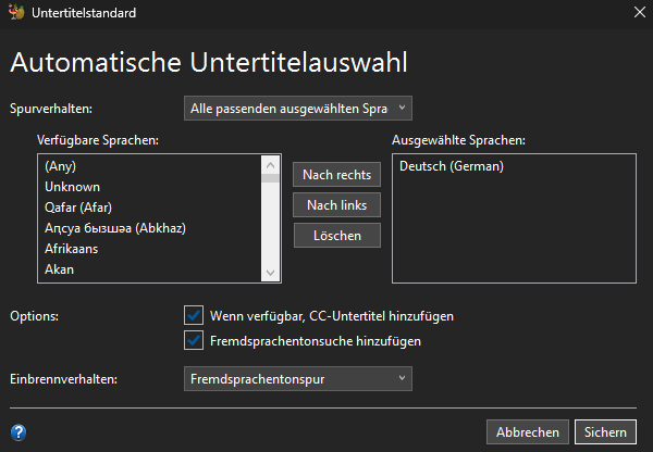

Muss ich bei Auswahlverhalten wie bei dem Screenshot erst deutsch hinzufügen und die restlichen Einstellungen die ich getätigt habe einstellen?

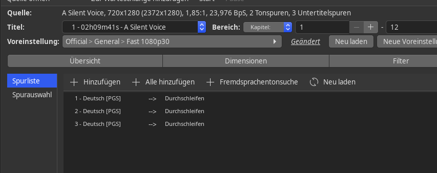

Also wenn ich "alle hinzufügen" drücke, werden die ganzen Untertitel bei mir aus der Originaldatei einfach nur übernommen:
Bei Hinzufügen kann ich dann noch weitere laden, zb aus einer externen Datei. Aber nie ins Video einbrennen.

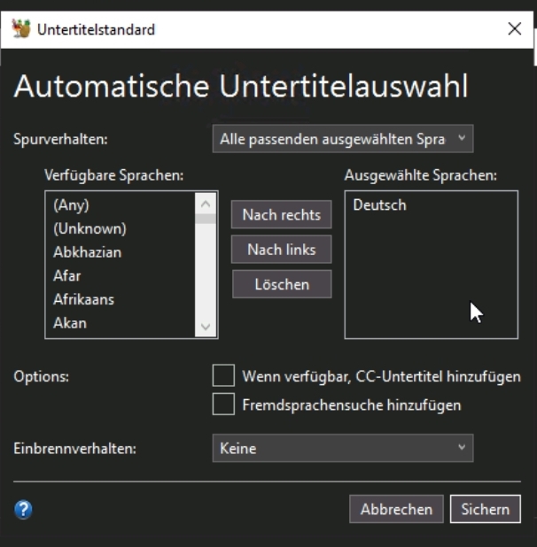

Also ich habe mir auch ein Standardpreset für meine Files erstellt, das wird default mit jeder File geladen und die Untertitel, die werden default einfach mitkopiert, ohne dass ich in dem Preset etwas verändert habe.
Das sind die unangetasteten Settings in meinem Preset und damit werden die Untertitel nicht angefasst. (Werden mit in die komprimierte File gemuxt)
