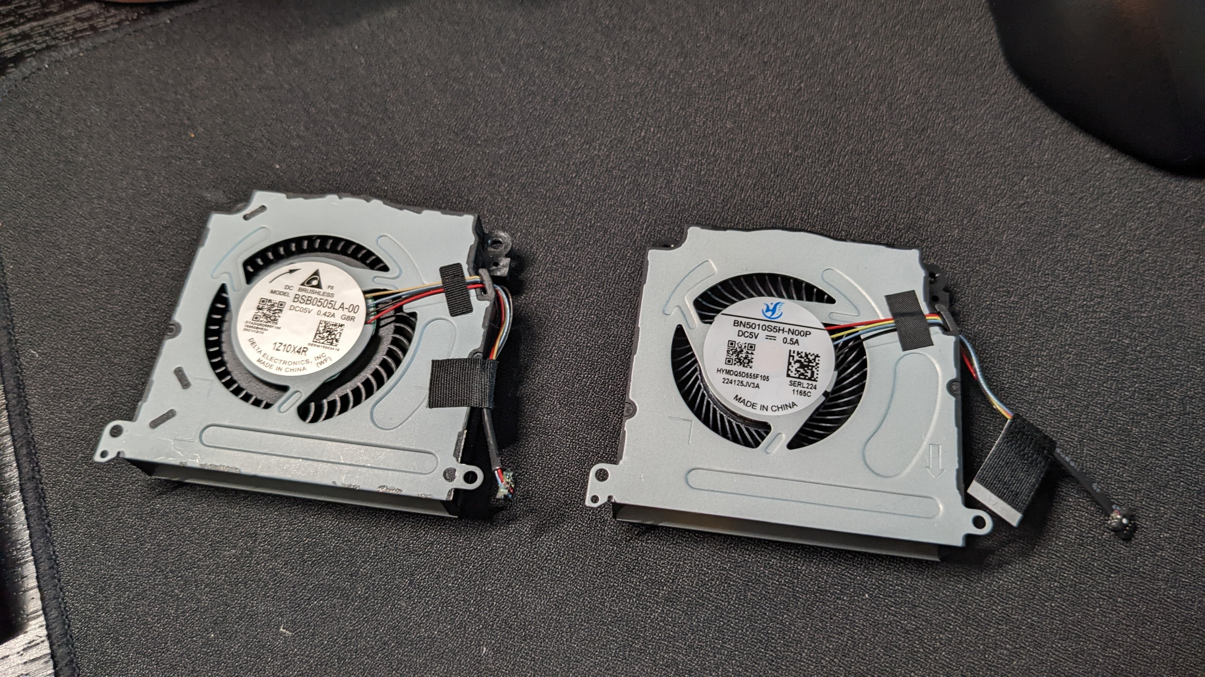

@v3locite sind die Drehzahlen identisch in Bezug auf die Temperatur?
Beide springen in dem gezeigten Szenario irgendwo zwischen ~4000 und ~4400 UpM herum. Die Temperaturen sind auch nie konstant, schwanken um 2-3 Grad. Also schwer zu vergleichen.
Für mich letztlich entscheidend, dass der nervige Oberton ab ca. 2 kHz fehlt. Kein Wunder, dass man einen Unterschied hört: Die Blattgeometrie ist eine völlig andere.
Reaktionen: Moerf, Shaddix22, frazzlerunning und eine weitere Person
Das ist ja witzig :D
Die Geometrie deute ich so das die auch unterschiedliche Laufrichtungen haben muessten?
Da ist es wirklich keine Ueberraschung das die anders klingen.
Ich frage mich aber ob es zum Problem werden koennte das die Stromaufnahme des Nachruestluefters minimal hoeher ist. Vorallem wenn der mal etwas Staub angesetzt hat.
Stimmt, 0,5 statt 0,42 Ampere. Ist mir erst auf dem Foto aufgefallen 🤔

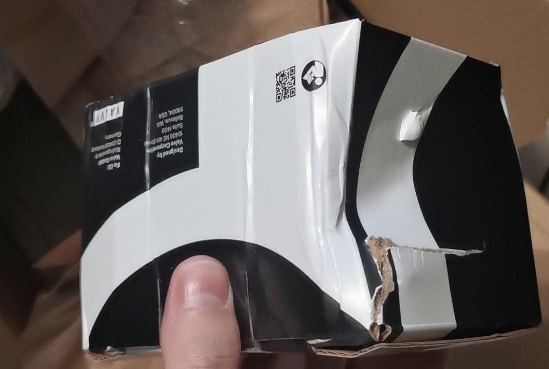

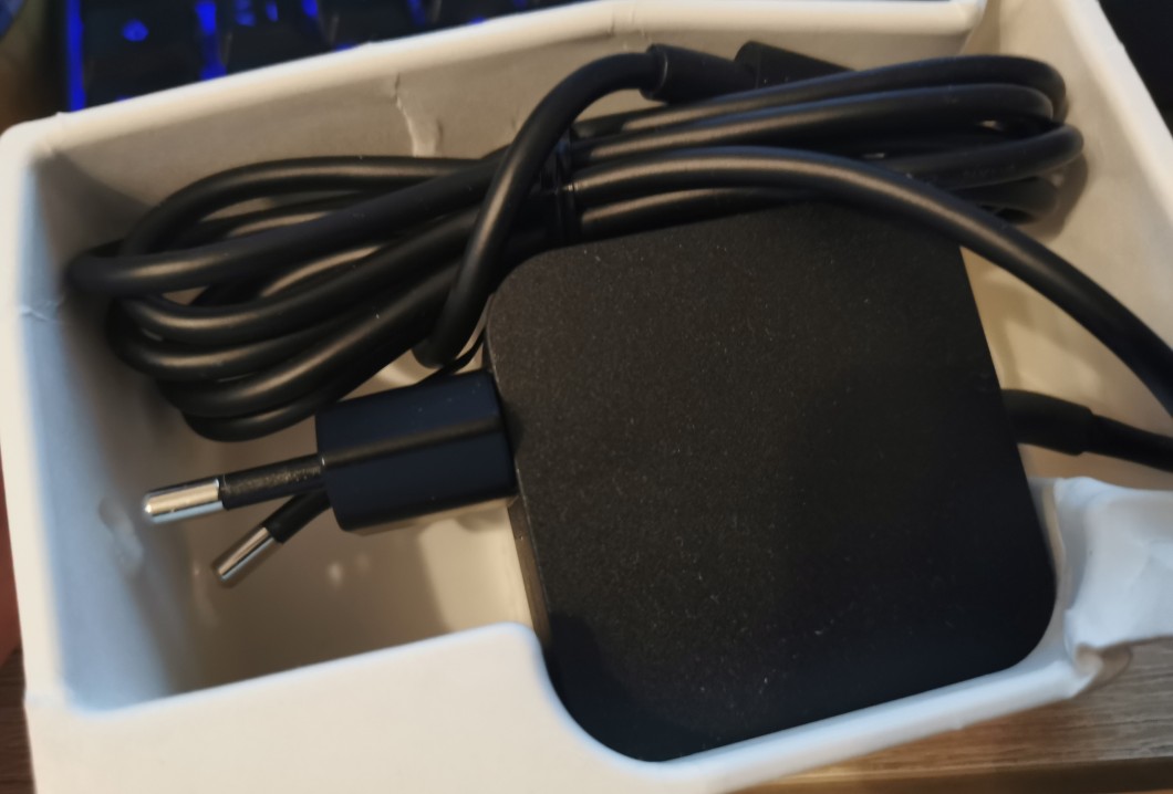

GLS hat bei mir wohl einen Unfall gebaut (Das ganze Paket war beschädigt und mit jeder Menge Paketband von GLS "nachgebessert"):
Leider ist meine Raumkrümmung jetzt noch nicht fortgeschritten genug für den Stromstecker :D Das Dock selbst hat einen Minilackschaden in der Ecke und ist vermutlich technisch okay, aber mal abwarten, was der Support schreibt.
