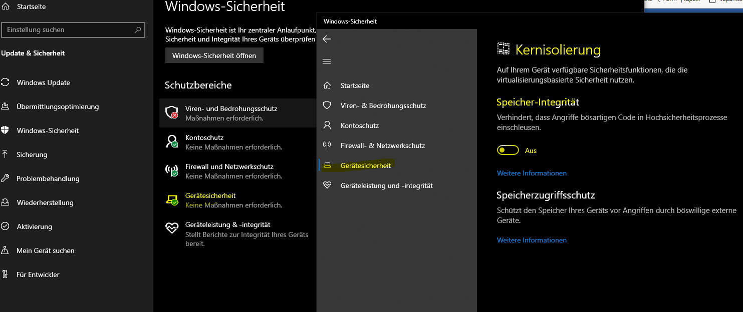

Mal nen kurze Rückmeldung von meinem Steam Deck, was gestern angekommen ist. Windows 11 keine Probleme, aber man muss immer noch bei der Installation des AMD Treiber "Neuinstallation" wählen, sonst gibt es während des Setups einen Blackscreen.McFritte schrieb:Windows bereits mit einer digitalen Lizenz
Auch sollte man (aufgrund der "schwachen" CPU) die Kernisolation abschalten, welche ab Werk aktiv ist. Das macht Windows 10 ja nicht automatisch.

cvzone schrieb:Auch sollte man (aufgrund der "schwachen" CPU) die Kernisolation abschalten, welche ab Werk aktiv ist. Das macht Windows 10 ja nicht automatisch.
wie hast du das denn gemacht?
cvzone
Fleet Admiral
- Okt. 2004
- 19.587
Der Screenshot hier ist jetzt aus Windows 10, aber der Weg ist ja der gleiche.Czk666 schrieb:gemacht
