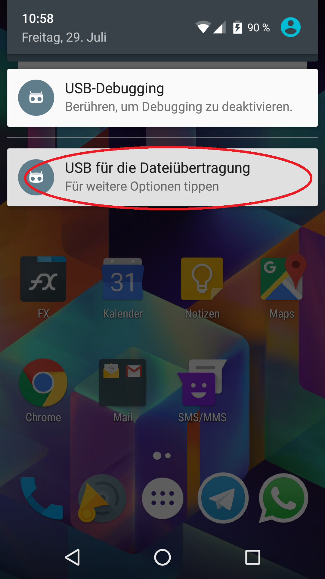

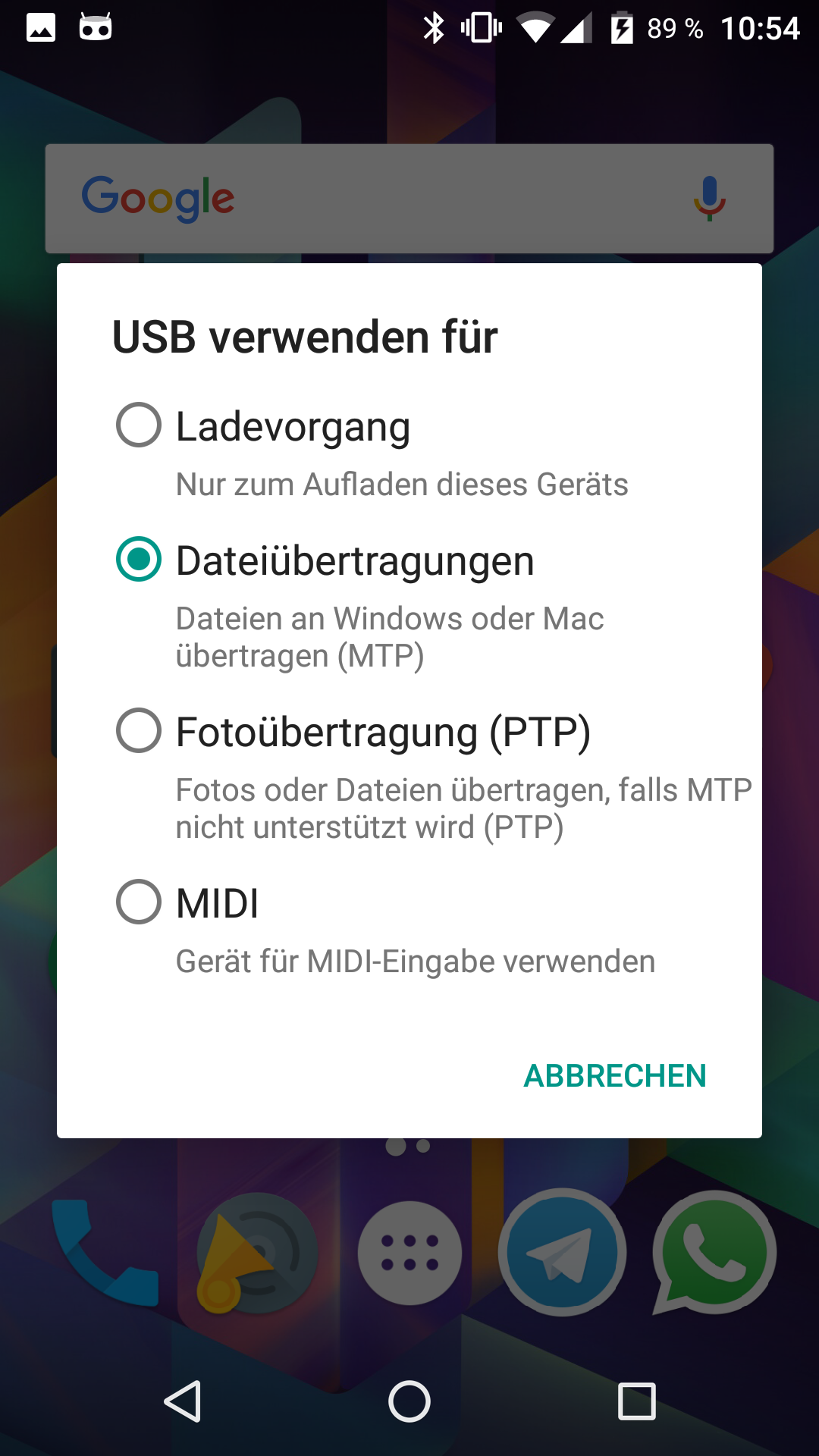

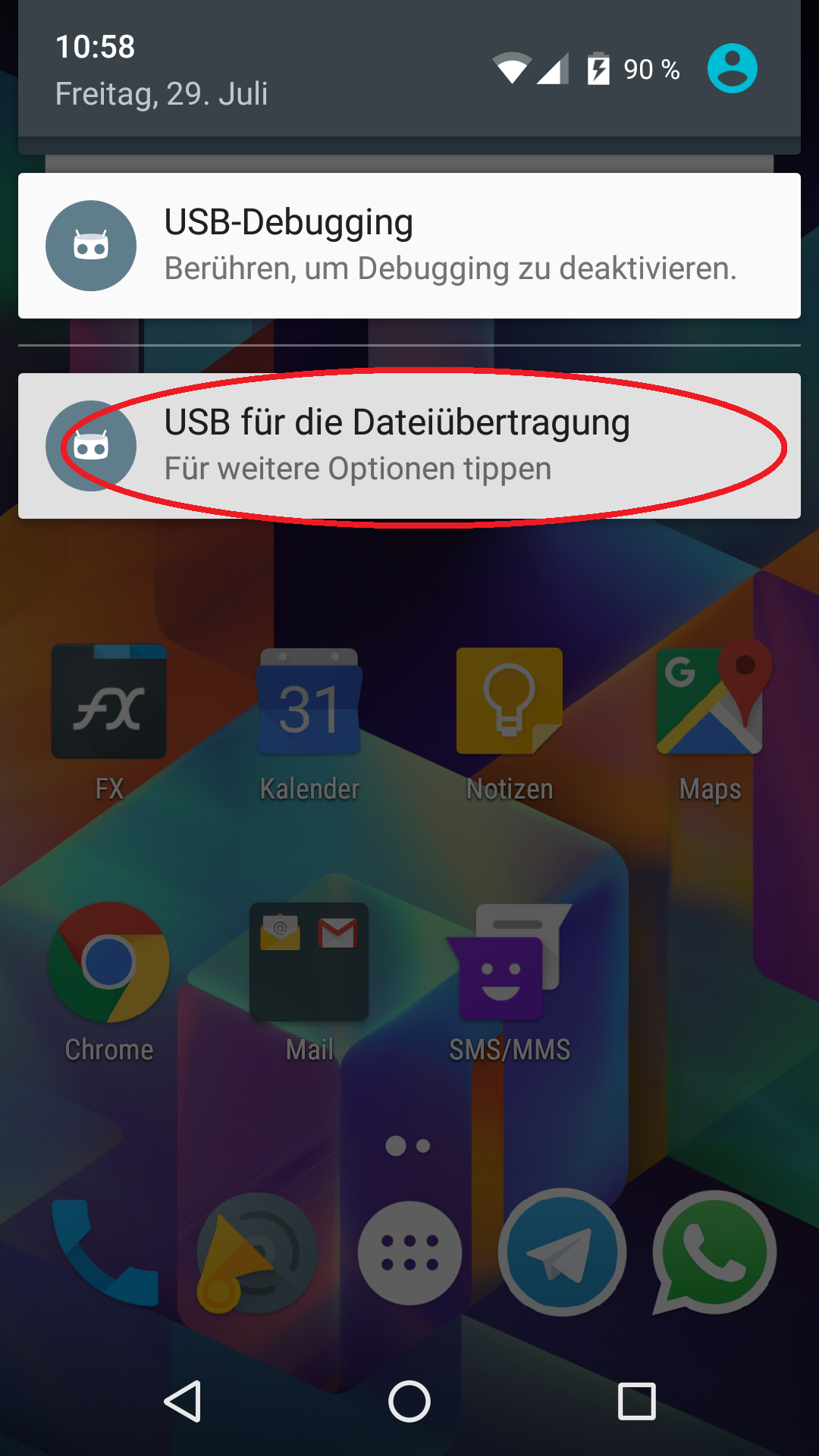

hört sich für mich auch eher an, als ob du nicht auf den richtigen usb modus umgeschaltet hast. Macht man folgendermaßen:

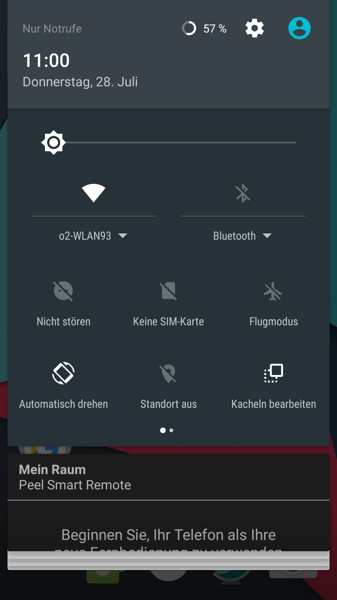

@Assa2k1i

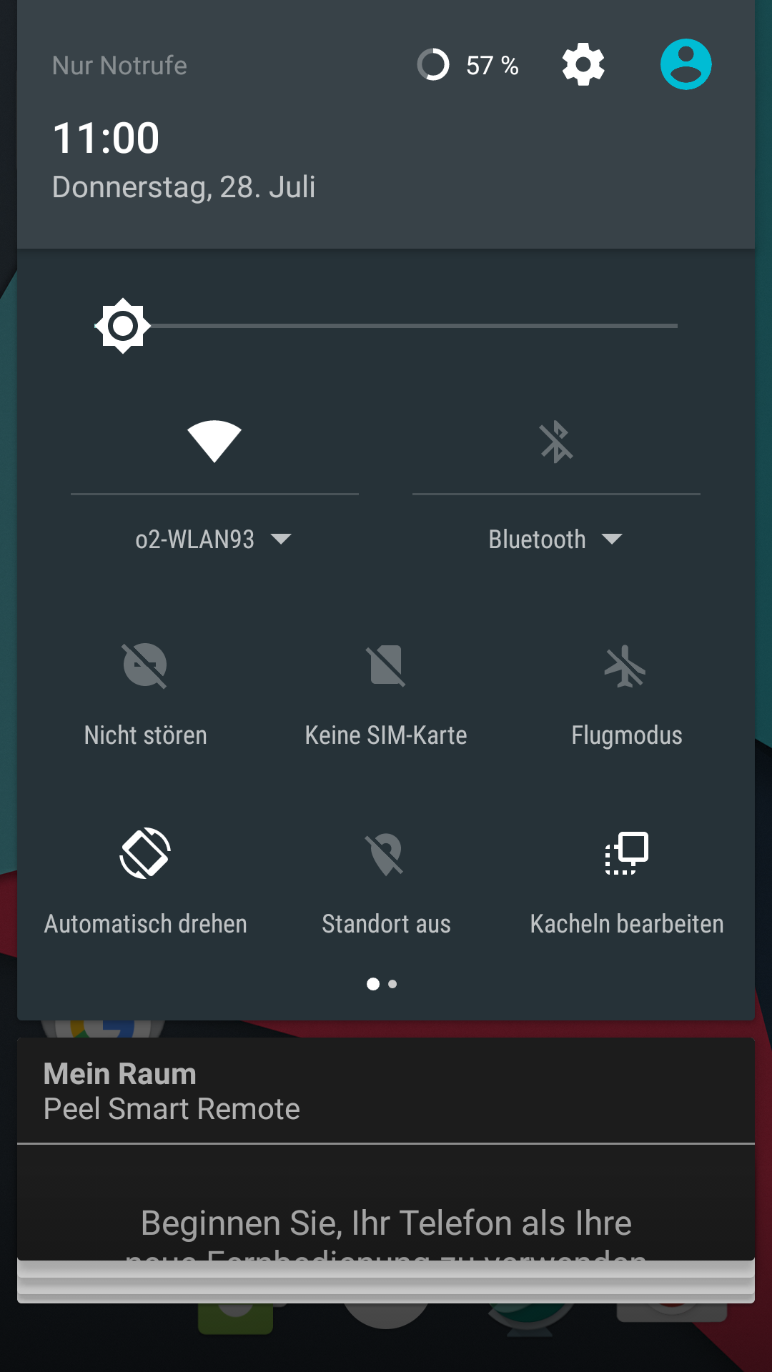

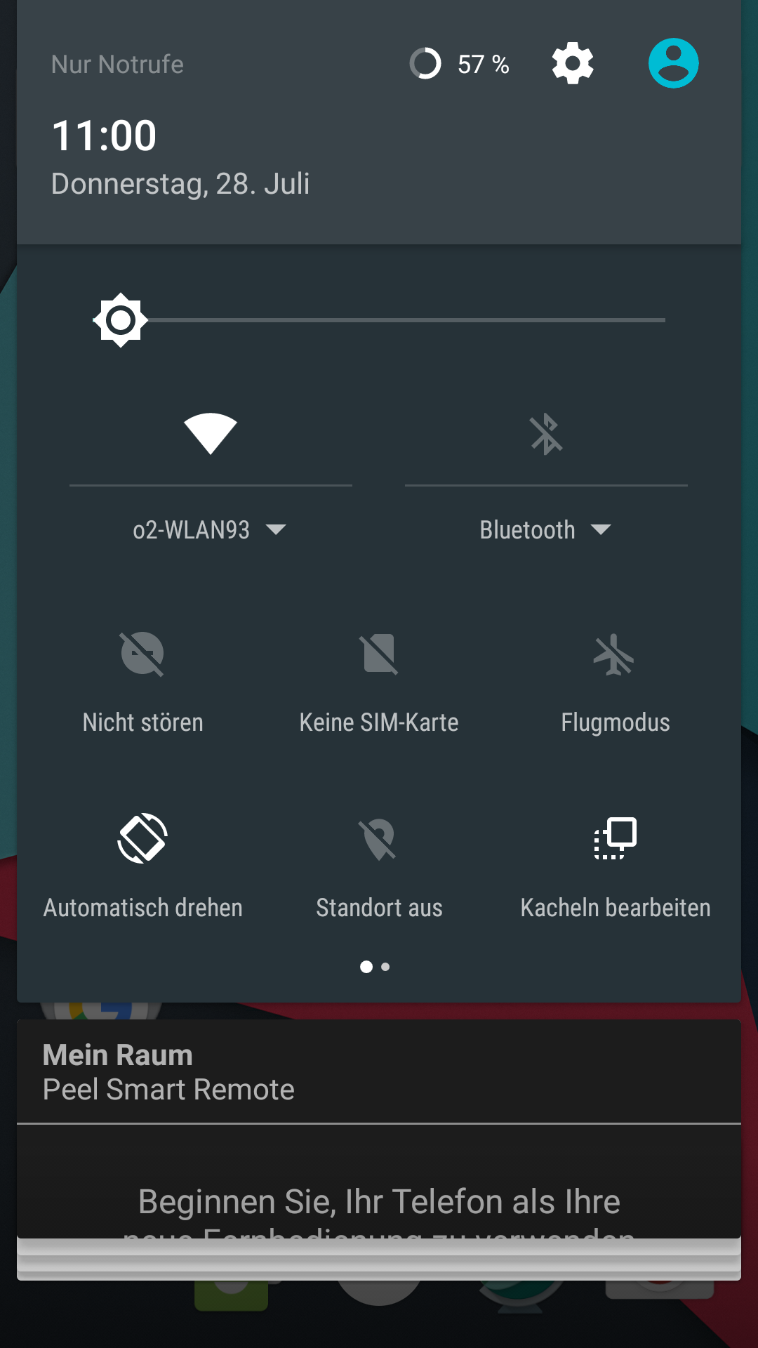

bei mir sieht es anders aus, bei mir ist der Hintergrund schwarz und da steht nur:
Wlan, Bloeetooth, Nicht stören, keine Sim Karte, Flugmodus, Automatisch drehen, Standort aus und Kacheln bearbeiten

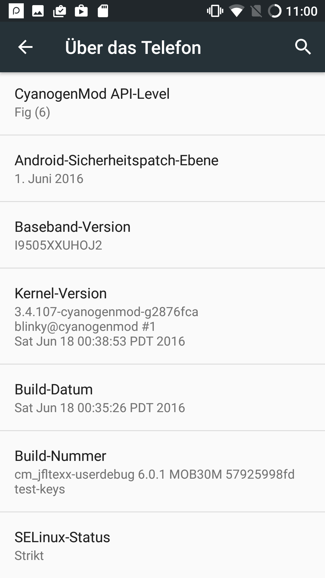

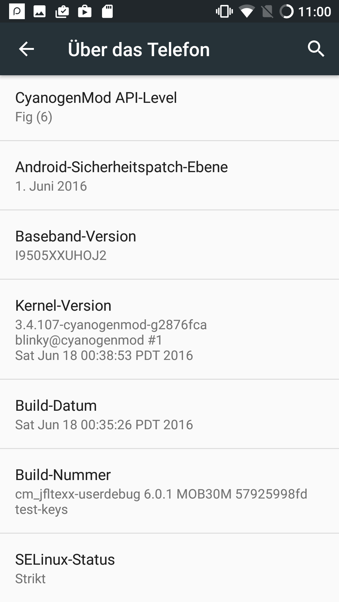

bei mir kommt diese Meldung nicht, unter Einstellungen steht cm_jfltexx-userdebug 6.0.1 MOB30M 57925998fd test-keys
Dann probier mal Einstellungen - Entwickleroptionen - USB-Konfiguration auswählen. Standard ist dort Ladevorgang. Einfach auf MTP umstellen.

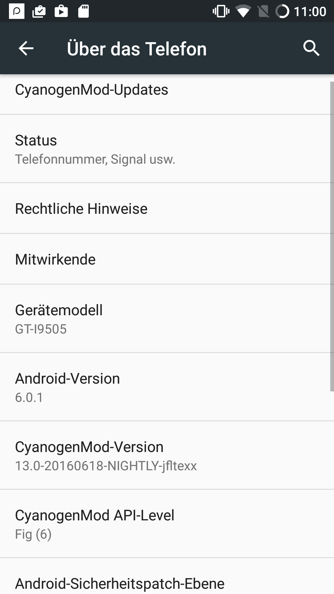

Wenn Du keinen Punkt Entwickleroptionen hast einfach unter "Über das Telefon" auf die "Build-Nummer" drücken bis eine Nachricht kommt.
Nebenbei... das Bild von mir und auch da_reini kommt nur wenn USB angesteckt ist... nicht das Du es jetzt ohne USB anzustecken versucht hast...
(Hatte heute schon nen support-fall wo einer ne CD falschrum eingelegt hat...)

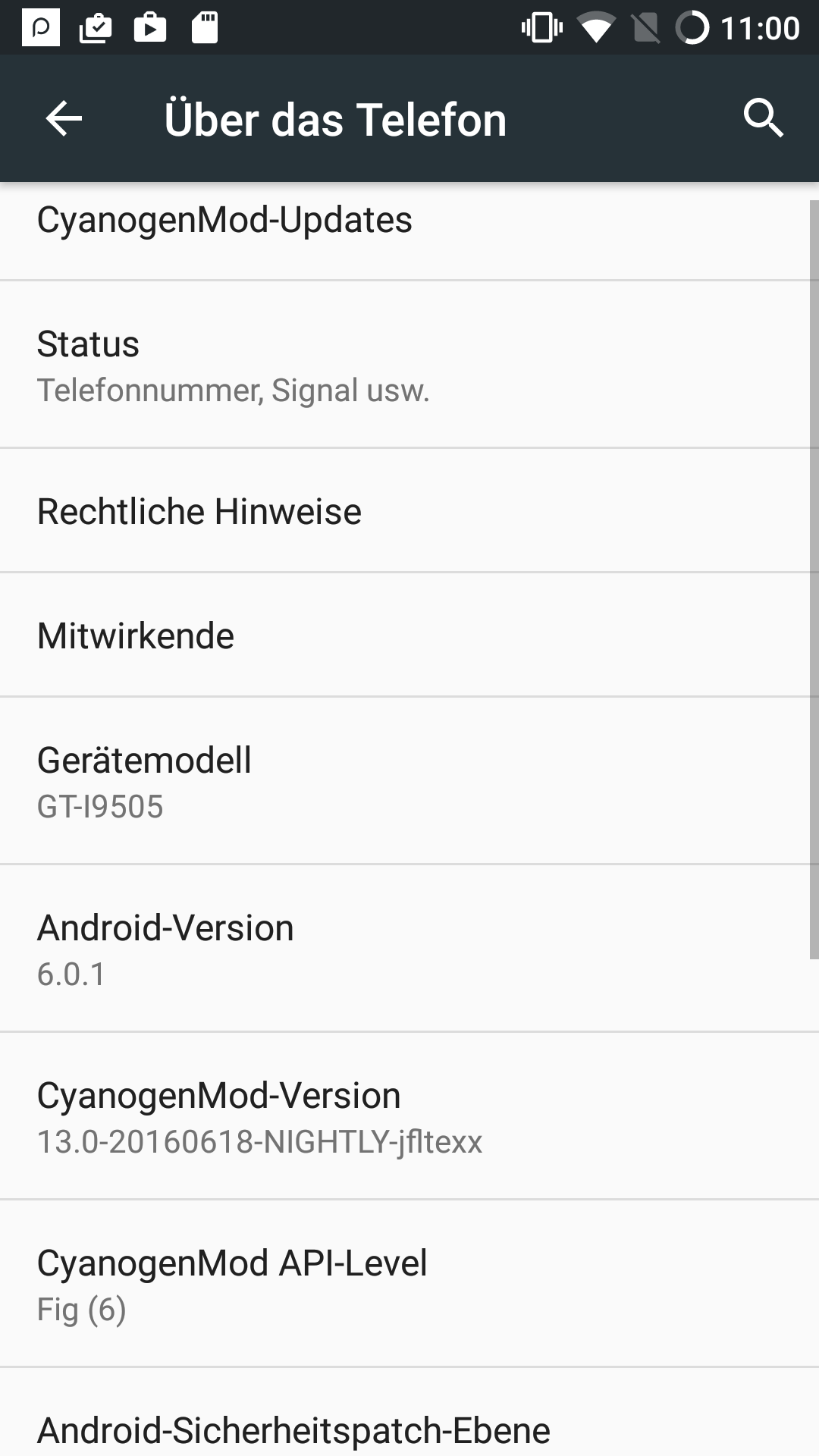

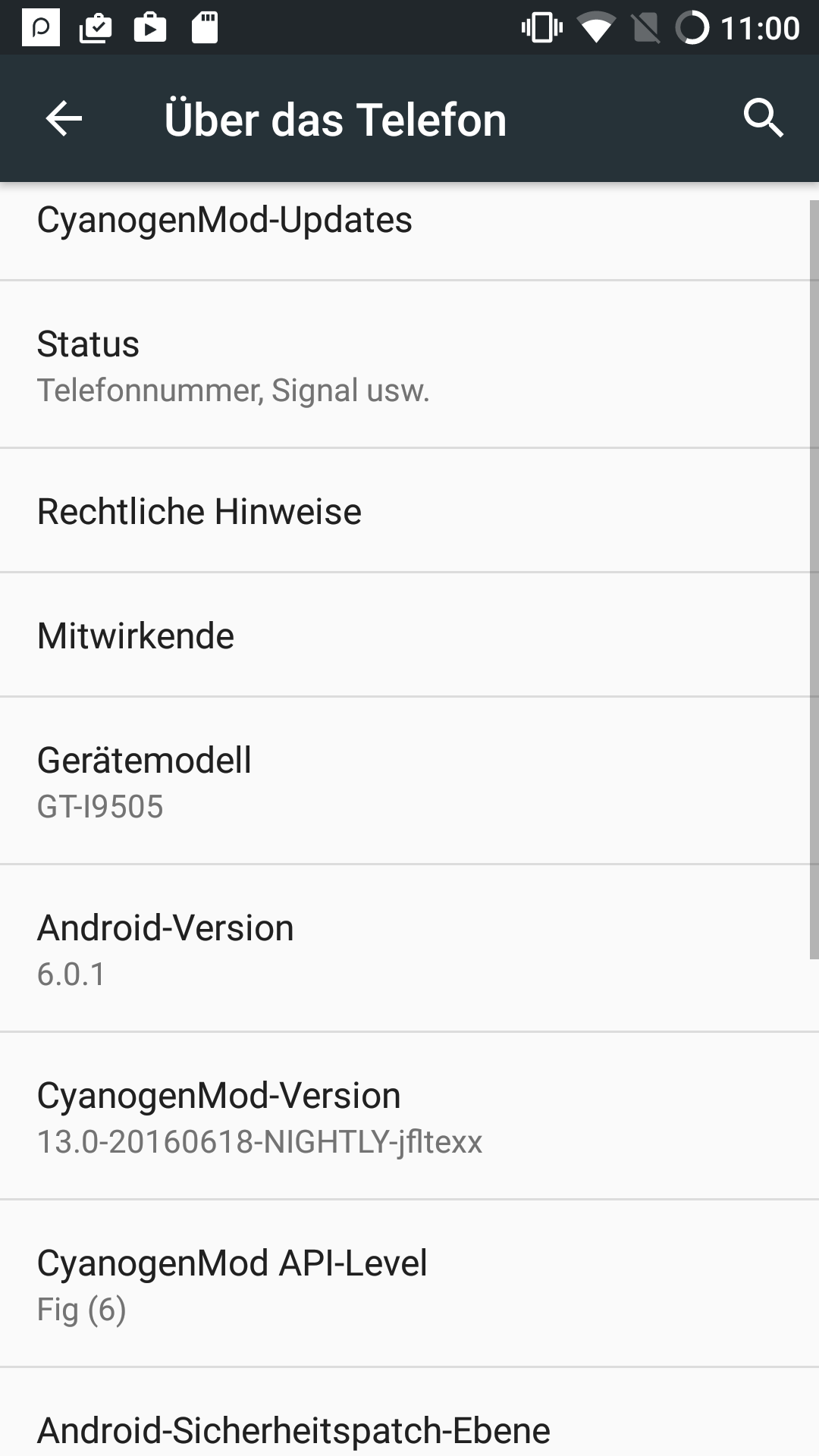

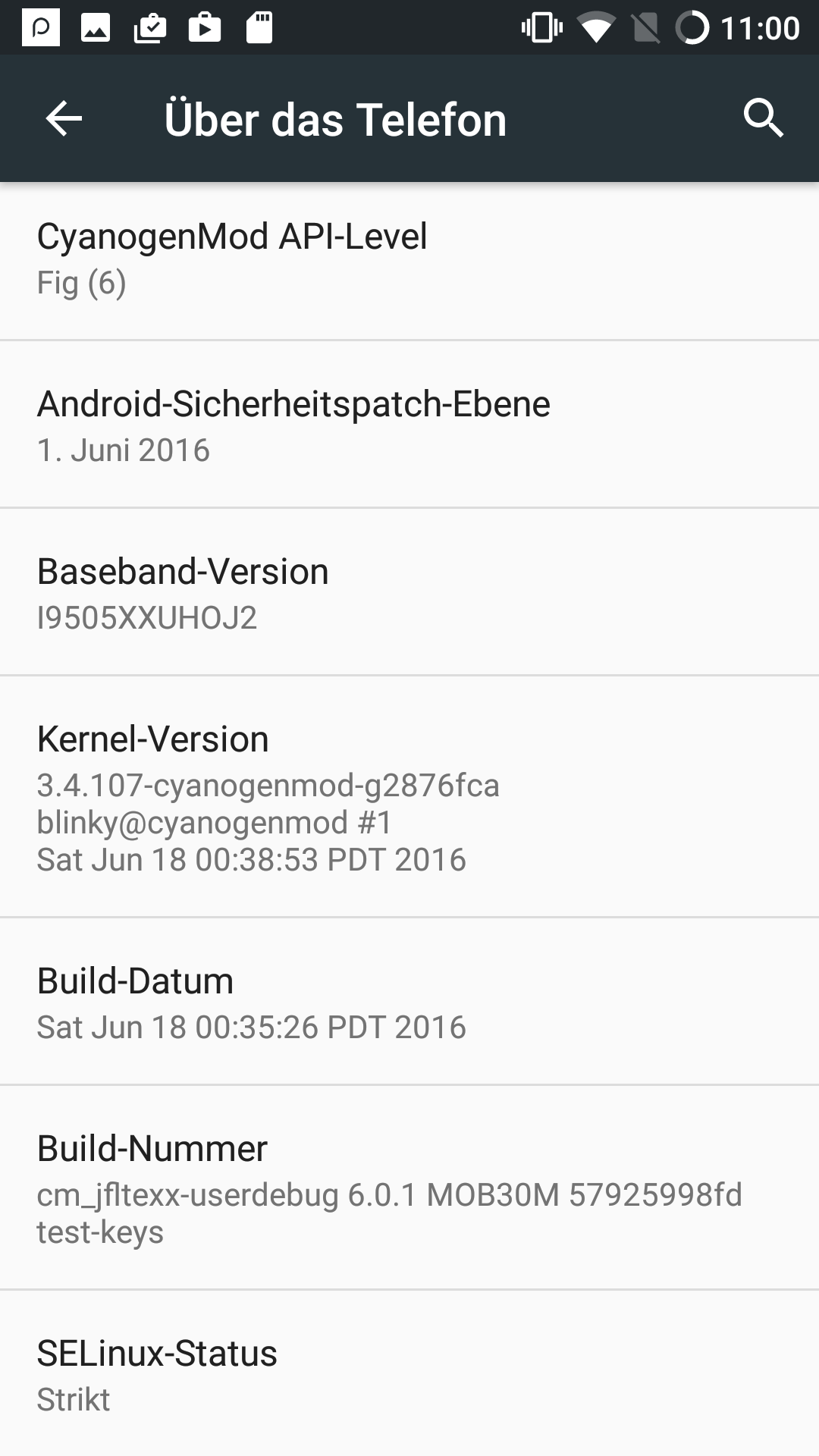

siehe Fotos
Dann geh unter Einstellungen Geräte Info bei der Build Version musste ca 7 mal drauf schnell tippen dann kommt ne Meldung sie haben den ExpertenModus aktiviert...

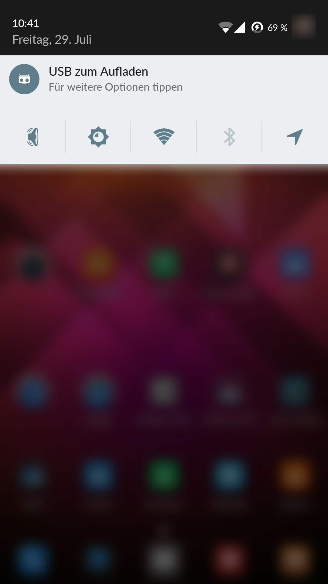

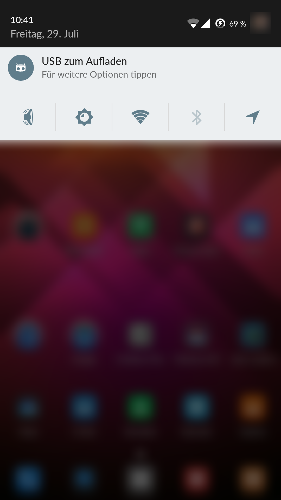

Beim ersten Bild sieht es aber nicht so aus als wenn Du lädst, USB also nicht angeschlossen ist...
Kann aber auch sein das ich einfach eine etwas andere Einstellung für die Lade-Symbole habe, bzw. das es bei mir auf dem OnePlus One auch einfach ander aussieht...
