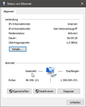

Ja, das klingt nach einem 10 MBit Link bei Deiner LAN karte,
Kannst Du selber leicht nach sehen. Im Netzwerk und Freigabecenter bei Windows auf die Netzwerkkarte klicken. Dort steht die Link Geschwindigkeit. Sind es 10 MBit, dann musst Du da was mit der Verkabelung ändern.

Und ja du hast recht, da steht 10,0 mbit :), liegt es daran?

Ja, es liegt an Deinem 10 MBit Link. Nicht an der Karte, nicht am Treiber, nicht am Internetzugang usw. Nur an dem langsamen Link.
Und das liegt zu 99.99% an einem fehlerhaften oder seeeeehr altem LAN Kabel.
