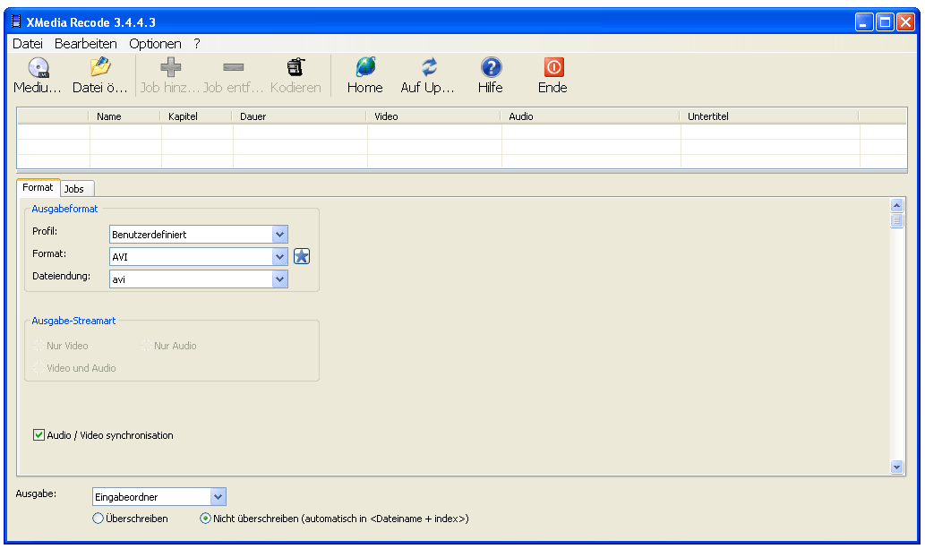

Und auf der linken Seite steht "Audio / Video synchronisation".
Diese Checkbox anhaken.

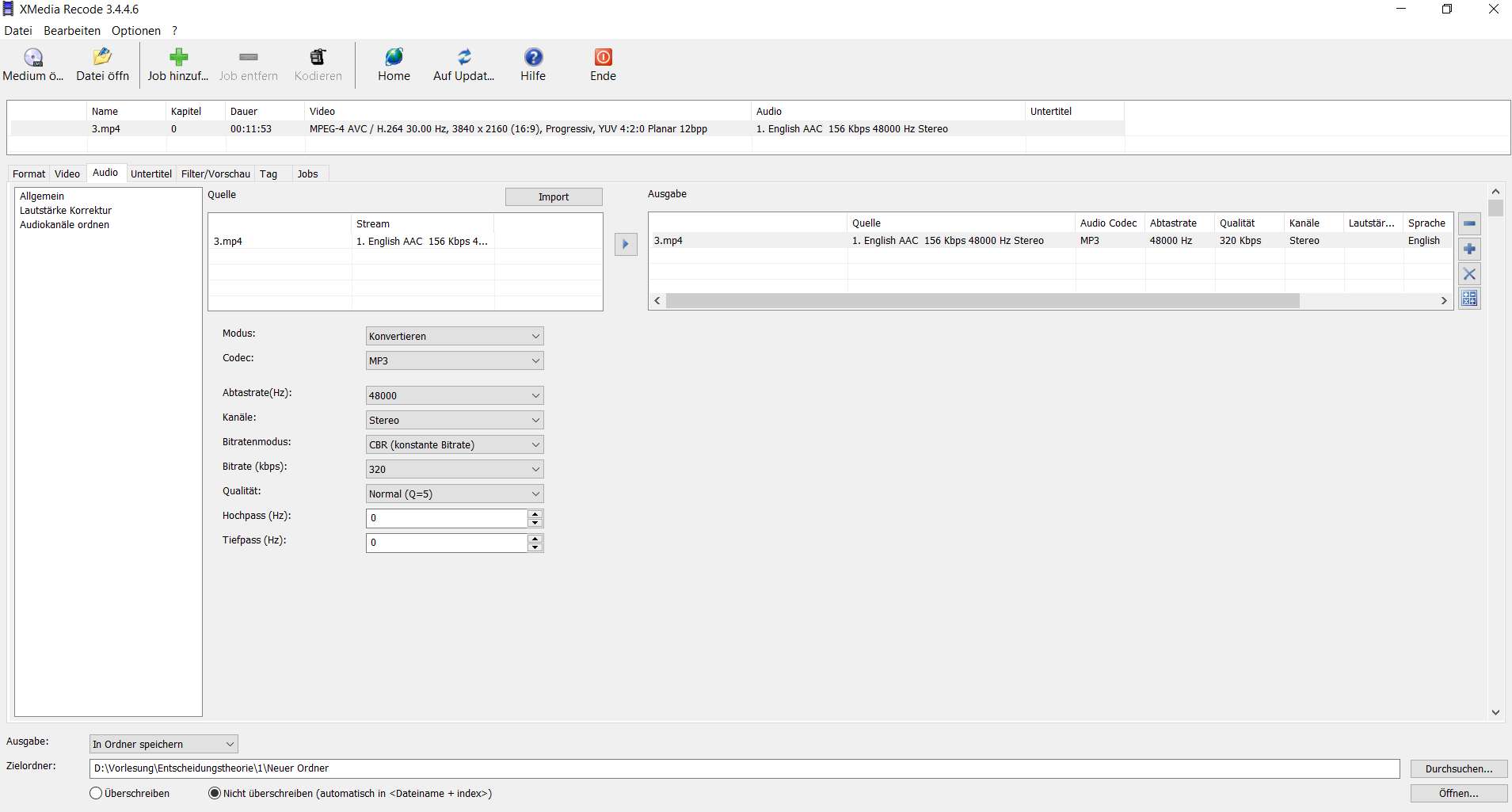

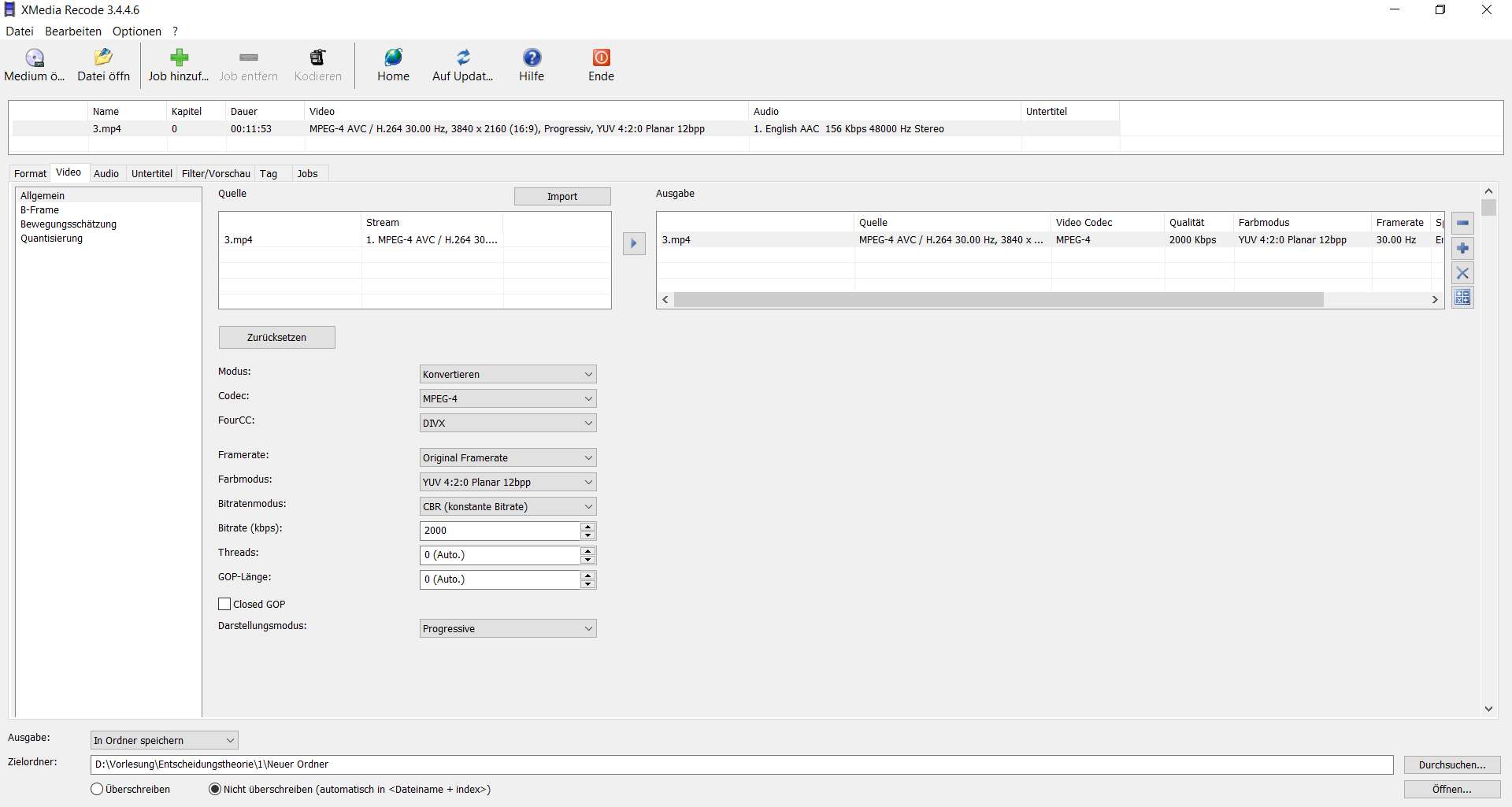

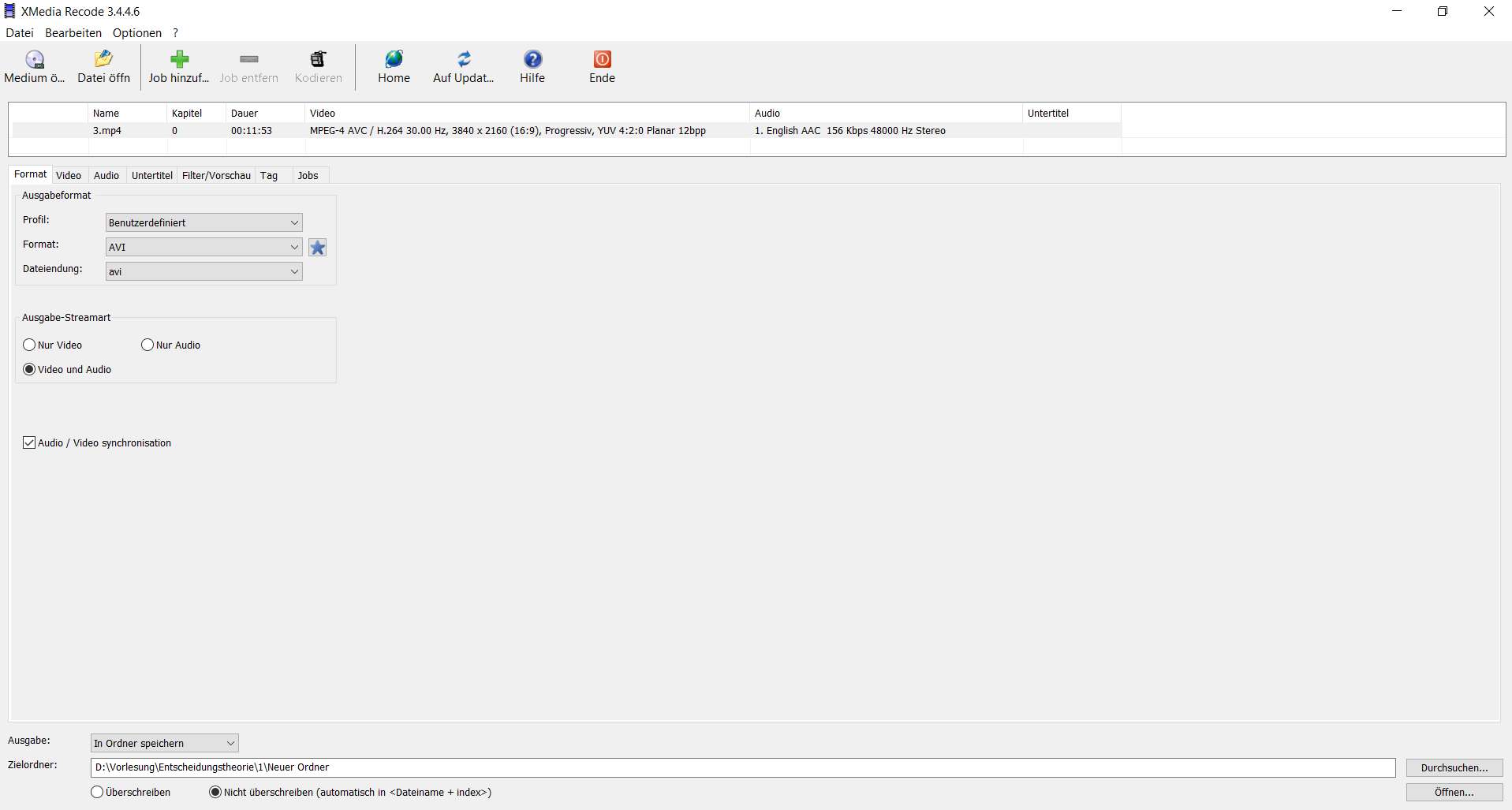

Noch eine Frage:
Ich benutze den XMediaRecode.
Wie erreiche ich die bestmögliche Tonqualität?
Ich habe die Einstellungen auf den Screenshots gewählt.
Ist es besser, wenn ich im XMediaRecode unter "Audio" als "Modus" nicht "konvertieren" sondern "kopieren" auswähle? Ist der Ton dann besser?

Wenn du Ton kopierst dann hast du natürlich den bestmöglichen Ton.
Bei jeder Konvertierung und sei sie noch so gut hast du einen kleinen Verlust.
Manchmal funktioniert aber kopieren nicht wenn ein Kontainer wie MPEG2/AVI/MP4 ein anderes Tonformat verlangt.
Solange du kein Abspielproblem damit hast kannst du aber natürlich auch kopieren verwenden.
Wenn ich aber konvertiere verwende ich halt
bei AVI für Video Codec XVID und für Audio Codec MP3
bei MPEG2 für Video Codec MPEG-2 und für Audio Codec MP2
bei MP4 für Video Codec MPEG-4 AVC / H.264 und für Audio Codec AAC (oder Fraunhofer FDK AAC)
Das alles ist am ehesten kompatibel mit allen Abspielgeräten.

Konvertiere am besten nach AVI wie in den Bildern und Auflösung max. FullHD 1920x1080 oder filme gleich in dieser Auflösung.
Bitrate XVID denk reicht 3000 kbs CBR bei FullHD. Aber siehst dann eh am Ergebnis.
Sound MP3 kannst ruhig 256 bis 320 kbs CBR gehen wenn es dir wichtig ist.

Ich habe bei MP3 auf Q = 0 eingestellt.
Das ist die beste Tonqualität, die ich wählen kann, richtig?
Jup, 0 ist hier das Beste.
Aber ob man es merkt und ob jeder Player es kann ist die andere Frage.
