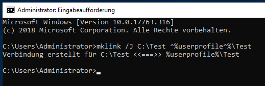

Achso, kein Batch sondern in der Kommandozeile direkt? Dann nicht %% zum Maskieren des % verwenden, sondern "^" (ohne ") verwenden.
Probiere mal
Bash:
^%userprofile^%
770840

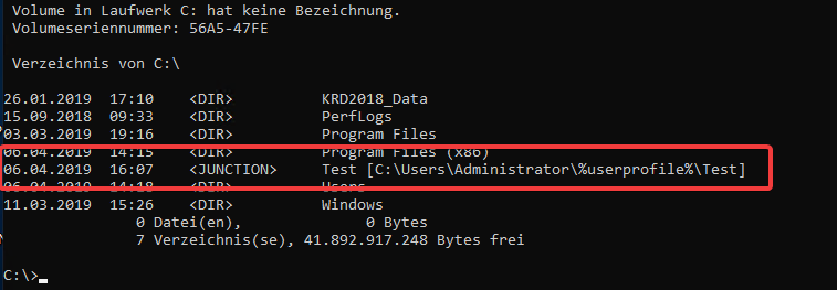

Aber leider trotzdem...:
770841

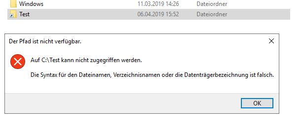

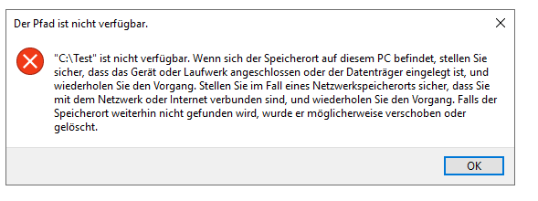

Damit hast du den Beweis: Windows kann nicht mit Variablen in Smbolischen Verknüpfungen umgehen.
Wenn ich mir mal anschaue, wohin Windows das auflösen will sieht man auch, warum das nicht funktioniert
Einfach gesagt, müsste nun nur noch das "Administrator" raus :D
Das funktioniert nicht klick
Es ist also nicht vom Dateisystem vorgesehen, das Symbolische Links zur Laufzeit ausgelöst werden.
