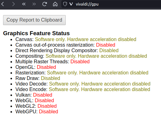

Jain, in Foren habe ich bzgl. dieses Problems auch ähnliche Symptomatiken wie bei mir gefunden. Mir geht es ja auch nicht nur um Video Beschleunigung (siehe GPU Features Screenshot). Es war das nahe liegendste Ereignis, das ich bezüglich meines Fehlerzeitraums gefunden habe. Bisher hatte ich mit der Browser Beschleunigung nie Probleme 🤷‍♂️

Die Flags habe ich im Rahmen meiner bisherigen Suche auf gefunden. Die Anzeige in Chrome und Vivaldi bleibt aber immer die selbe und auch im Terminal crashed die GPU Beschleunigung immer schon mit der oben auch schon geposteten Meldung:
GPU process exited unexpectedly: exit_code=139
Ich könnte mal einen älteren Kernel testen, das habe ich tatsächlich noch nicht gemacht. Ich bin immer mit den latest stable xanmod Kerneln unterwegs.

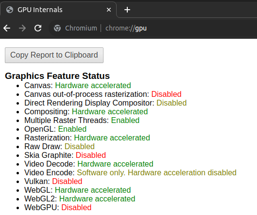

Ist mir nicht bekannt. Ohne PPA hat apt bei mir den Chrome vorher auch gar nicht gefunden, daher habe ich das PPA überhaupt drinn. "snap list" bestätigt:
Nur Firefox ist ein Snap Paket auf meinem System zusammen mit ein paar default canonical Paketen.
Zum Testen habe ich Chromium per snap installiert und siehe da:
Hier sieht die Welt anders aus. Leider ändert das nichts an meiner Vivaldi / Chrome Problematik. Aber immerhin scheint das System weiterhin capable zu sein.
