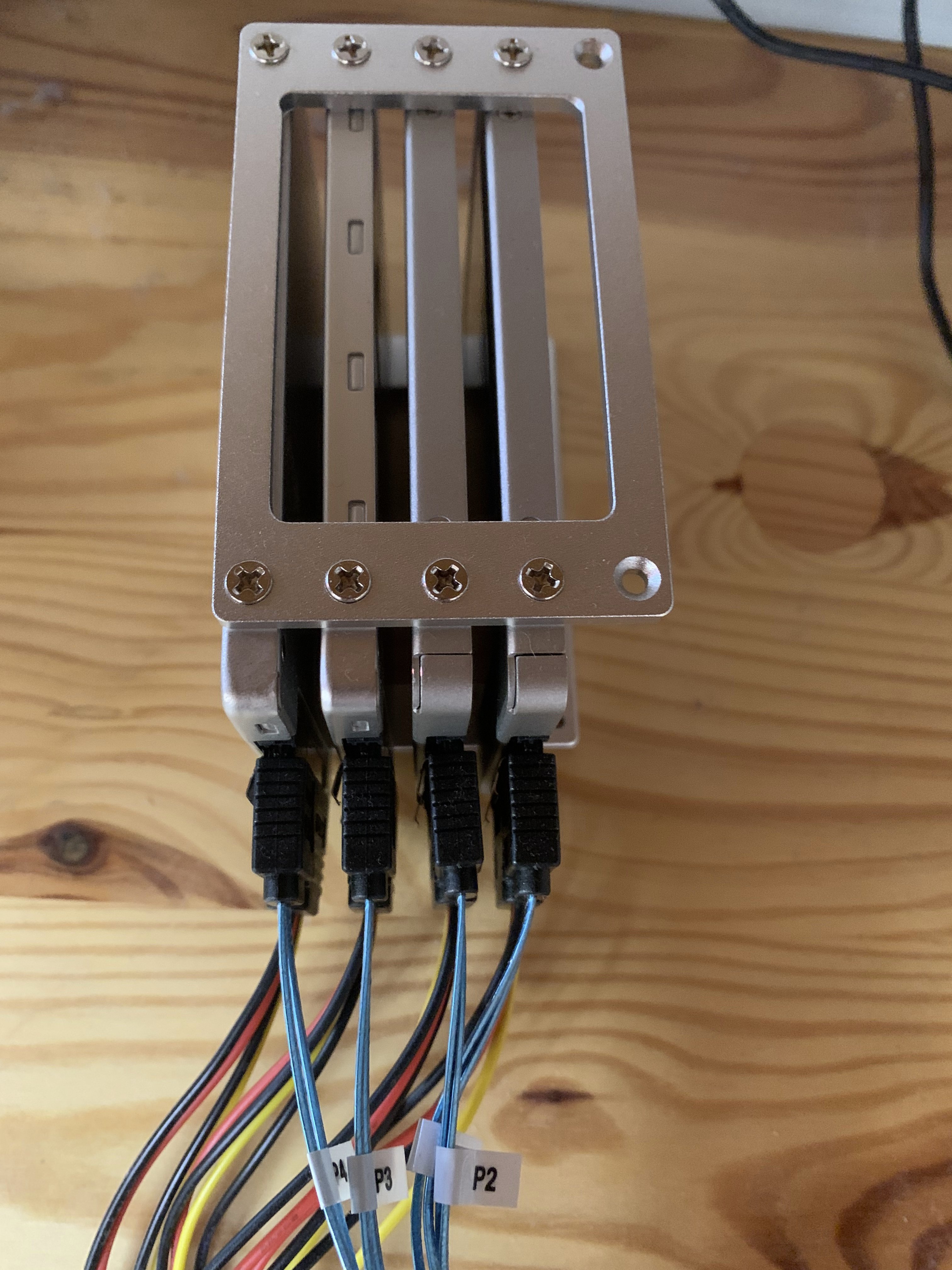

Mein Heimserver hat nur noch SSDs verbaut. Die kann man im Zweifelsfall auch alle auf den Boden des Gehäuse schmeißen.
Bzw. meine aktuelle Lösung für SSDs ist von Aliexpress:
https://de.aliexpress.com/item/1005006164999929.html

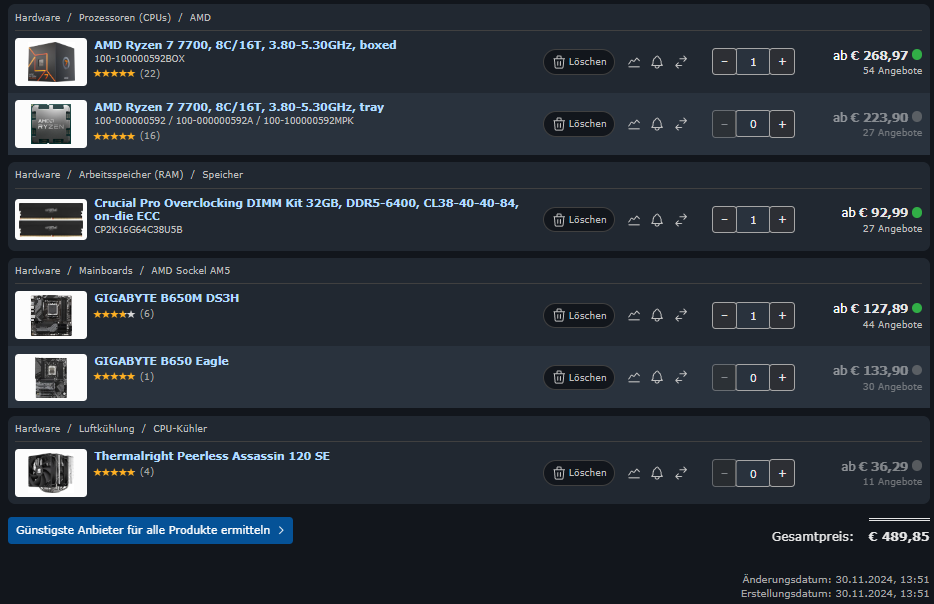

@Flossen_Gaming
i3 14100 oder i5 12400
Crucial 32GB DDR5-6000
Asrock B760M-HDV/M.2 (2x PCI 3.0 x1) oder ASUS Prime B760M-K (2x PCI 4.0 x1) - Ich weiß nicht ob PCIe 3.0 x1 ausreicht oder limitiert für 10G NIC, daher das alternative Board.
Noctua NH-L12S oder Thermalright AXP120-X67
Jonsbo N4 Black oder Fractal Design Node 804
Chieftec CSN-450C
https://geizhals.de/wishlists/4159411
Ich weiß nicht wie gut das Netzteil ist, besonders in Bezug auf den Lüfter und dessen Lautstärke.
