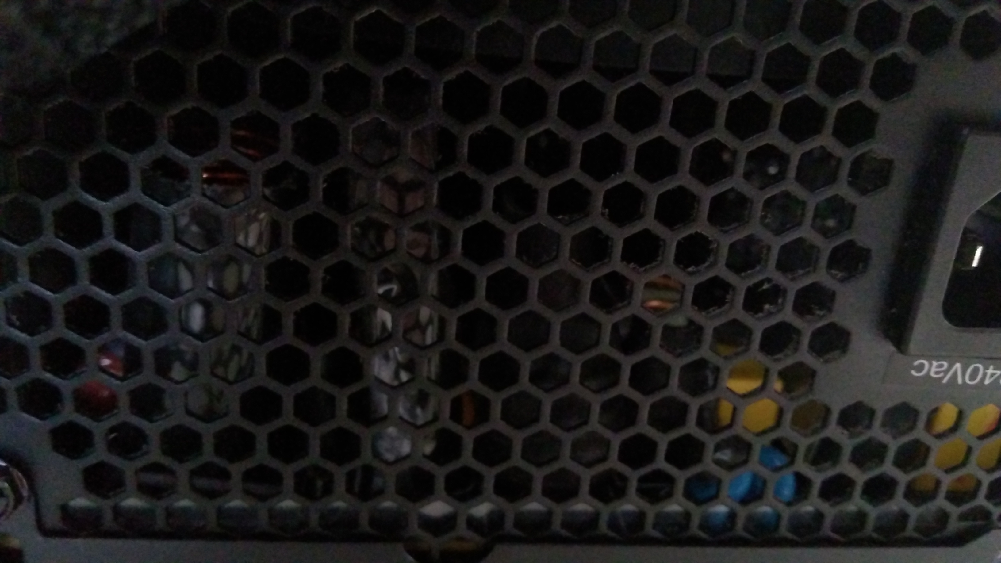

Bild:

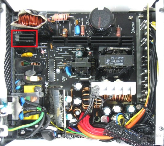

Das zwischen den roten Pfeilen auf dem Bild sieht aus wie ein verschmortes Teil am bequiet E10 500W das unserer Ansicht nach vorher noch nicht dort war. Wir haben dann mal direkt mit der Nase an dem Teil gerochen und es kahm tatsächlich leichter gestank in die Nase. An anderen Stellen im Netzteil bzw ganzen Gehäuse konnten wir keinerlei gestank feststellen.
Meine Frage also, könnte dieses verschmorte Teil jetzt der Grund sein für das Problem und vor allem.. kann man den PC nochmal anschalten um es genauer zu überprüfen? Wir wollen verhindern das uns die Hardware wegschmort wegen dem Netzteildefekt.

Ich kanns nicht genau erkennen, aber ist das vielleicht ein Kühlkörper auf den deine Pfeile da zeigen?
das ist kein kühlkörper glaub ich, sondern irgendein teil im Netzteil das normalerweise (so war unser denken) schwarz war. Der Blitz der Kamera war hier wohl das Problem, das sieht aus wie Holzkohle wenn sie lange genug im Feuer war (grau)
Auf den Bildern kann man nicht wirklich was erkennen (1. man blitzt nicht gegen reflektierende gegenstände, 2. nimm die Milchglasscheibe vor der Linse weg). Ach ja, man kann hier direkt Bilder hochladen, da muss man nicht über einen mit Adservern und Trackern verseuchten Hoster hochladen.

Edit: Das Gezeigte befindet sich im Primärteil. Da schmort es nicht nur vor sich hin, sondern im Fehlerfall knallt es da gleich richtig wegen der hohen Netzspannung den daraus resultierenden hohen Strömen.

Hier mal das Teil das wohl das Problem darstellt laut unserer Meinung
und hier nochmal mit Kamera, ist leider kack Qualität da ich nur eine Handycamera habe.
Wie gesagt. die Kabel haben alle keine Probleme mit rissen oder sonst verschmort. Abstandshalter bei ATX sind überall vorhanden. Jedenfalls ist das Teil das hier so gräulich ist, bisher schwarz gewesen und somit wohl etwas angeschmort.

Das ist ein Kühlkörper und das "Gräuliche" sieht nach Wärmeleitpaste aus.
Könntest höchstens versuchen, von der rechten Seite aus schräg zu beleuchten (draußen bietet es sich ja gerade gut an oder nimmst eine Taschenlampe). Solch eine Nahaufnahme vernünftig zu beleuchten (so dass man auch vernünftig was erkennt) ist nunmal kein "hinhalten und losknipsen", aber man lernt ja schließlich was bei.
und wie soll da wärmeleitpaste hinkommen die vorher nicht dort war ? Ich habe am Netzteil nichts gemacht, nur eingebaut
