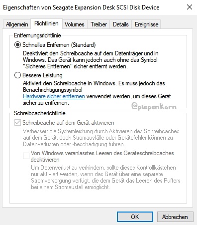

Damit du ruhig schlafen kannst,ist es bei dir vielleicht besser
die Schreibverzögerung zu deaktiveren.
Dazu gehst du bei angesteckter USB-Festplatte in den Geräte-Manager.
Suchst nach deiner USB-Festplatte unter „Laufwerke“.
Mit einem Rechtsklick gelangst du ins Kontextmenü.
Klicke auf „Eigenschaften“, und wähle die Registerkarte „Richtlinien“.
Die Einstellung „Für schnelles Entfernen optimieren“ deaktiviert den Schreib-Cache auf dem Laufwerk und in Windows.
Wählen diese Option, und bestätigen mit „OK“.
Nun dauern zwar aktuelle Schreib- und Lesevorgänge auf der USB-Festplatte etwas länger, dafür lässt er sich jedoch einfach vom Rechner abstecken,ohne dass dabei Daten verloren gehen.
Vielleicht ist es bei dir ja schon so eingestellt?
