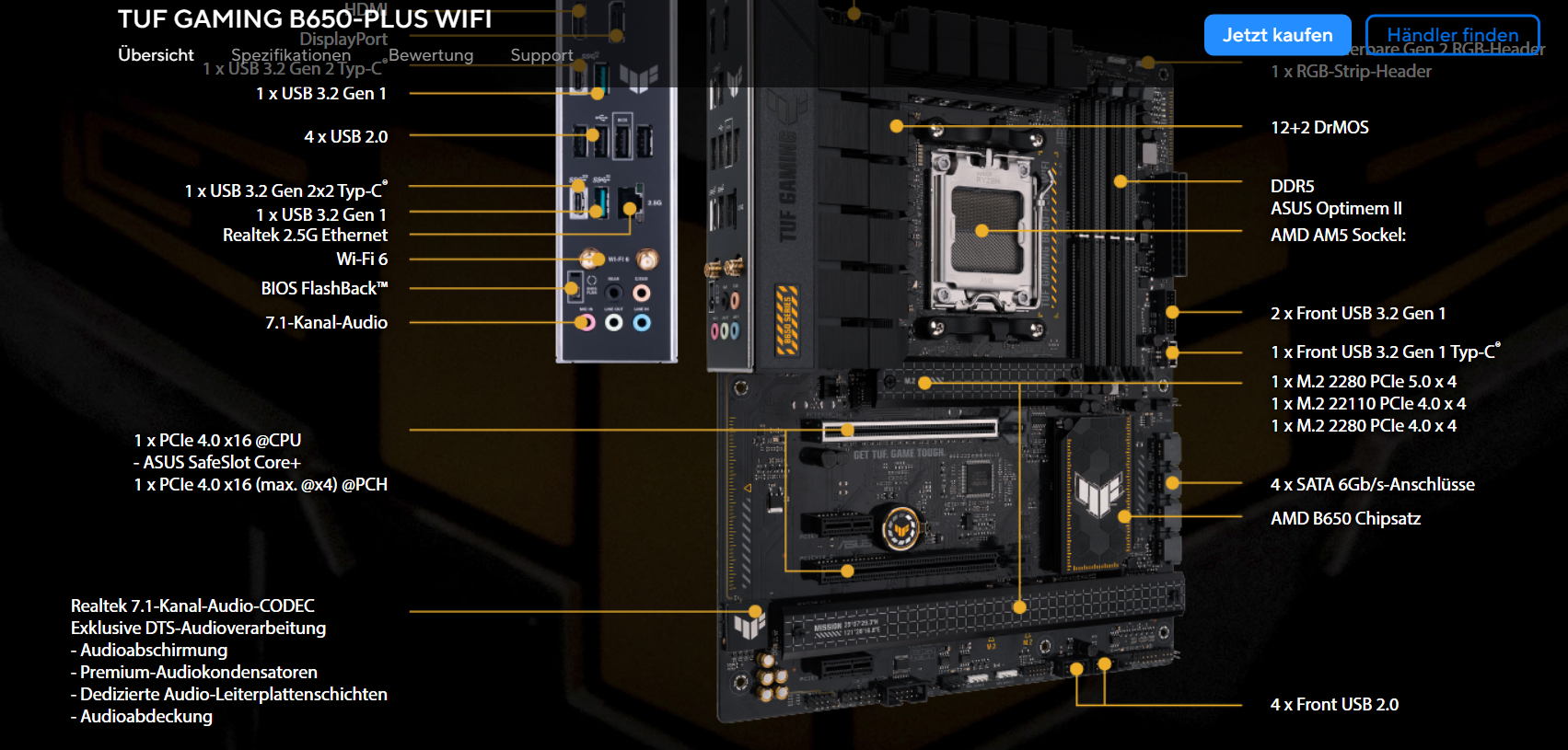

Schon mal im Voraus: Ich bin absoluter PC Neuling und baue grade meinen ersten PC zusammen. Mein Problem ist, dass auf meinem Mainboard sich nur 2 interne USB 2.0 Stecker befinden. Laut Handbuch und Website diese aber für 4 Stück sind (unten mittig).
Ich nehme an, dass man somit Y-Splitter oder so braucht. Der Commander Core benötigt einen USB 2.0 Stecker, der Node Core braucht einen und das Netzteil braucht einen (zur Überwachung über iCUE). Welcher Splitter ist nun Kompatibel, um auch nach dem Splitten beide Komponenten vollständig zu erkennen und anzusteuern.

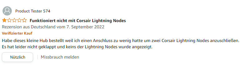

Allerdings sagen viele in den Rezensionen, dass durch teil die Hardware nicht erkannt werden kann (laut Amazon haben 70% der Leute 5 Sterne gegeben, aber diese Angaben sind ja immer mit Vorsicht zu genießen).
Ist das dann nur so, wenn das Mainboard NICHT diese Splitter unterstützt oder immer so? Was würde in meinem Fall Funktionieren?
Damit sind USB-A Buchsen gemeint wie es sie hinten bei den Audioanschlüssen gibt.
Das ist richtig. Eine Reihe Pins ist ein USB-Port, demzufolge sind pro Stecker zwei Ports. Das ist am Gehäuse entsprechend umgesetzt und ein Stecker bietet dir bis zu zwei USB-Ports an der Front.
Also es sieht ungefähr so aus, nur eben schon ins Gehäuse integriert:

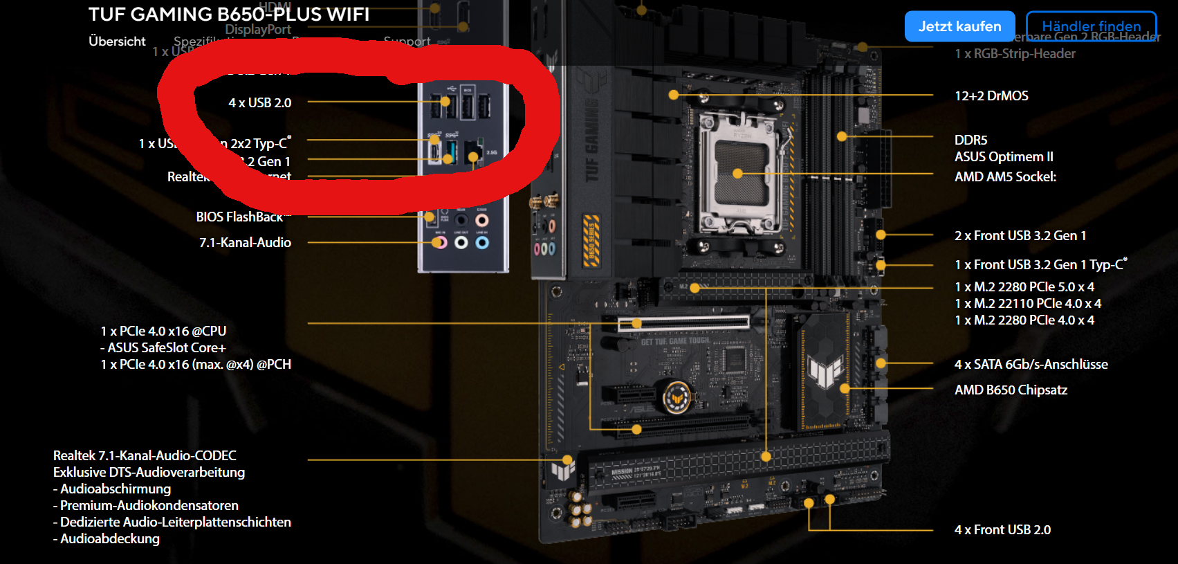

Lotsenbruder schrieb:
Da sind deine 4 USB 2.0 Anschlüsse.
Ne, das ist ja das IO Panel.

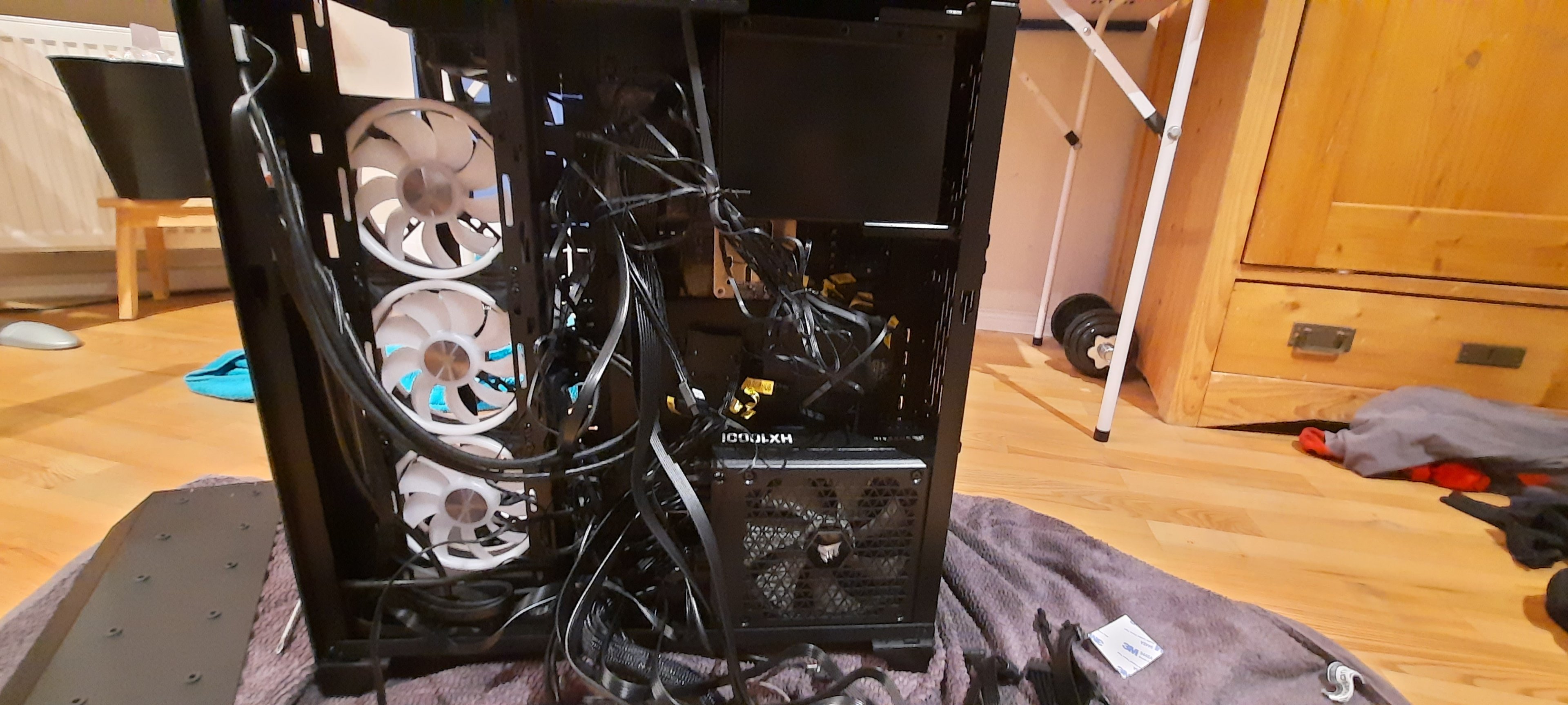

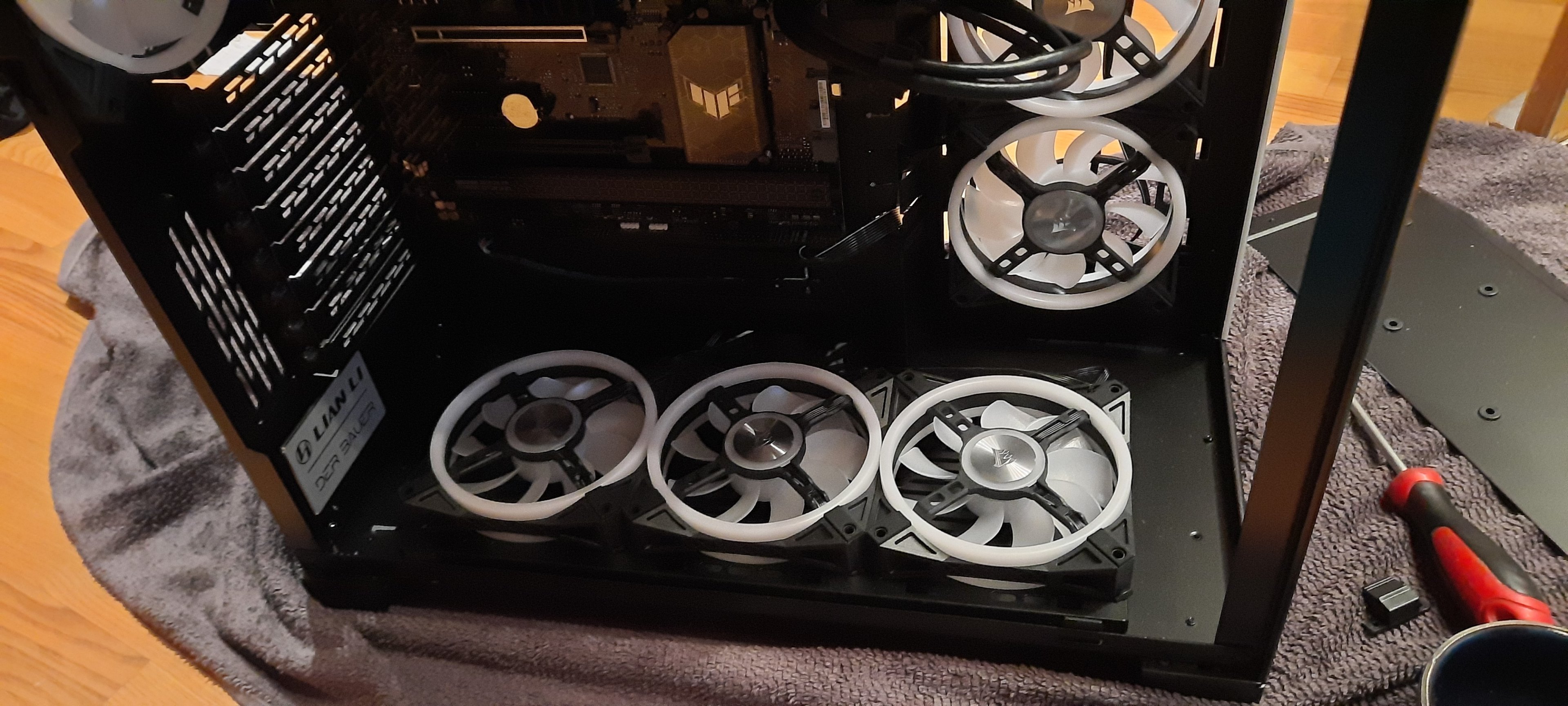

Wohin mit dem Teil? Hab ja schon 3 Hubs im Gehäuse. Es war schon ziemlich schwierig die unterzubringen (2 über dem Netzteil, 1 ganz oben links):

Ich werde mir aber wahrscheinlich das Teil holen müssen. Wenns sein muss mach ichs halt das vorne rechts rein. Das sieht ja auch so aus, als ob man das auch sehen dürfte von der Optik her...
Das Teil ist magnetisch, daher aufs Netzteil ;) dann erreichst du die anderen Hubs besser.

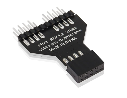

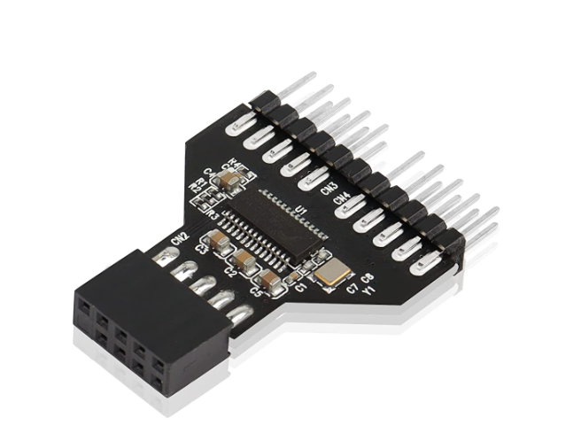

Hallo Leute, ich klink mich mal ein. Denn ich bin auch auf der Suche nach einem Splitter für die internen UBS 2.0 Anschlüsse. Scheinbar haben die Splitter aber nur 4 Kabel drin, statt 9.
Dann sollte doch das hier die Lösung sein, oder?
Auch auf der Rückseite sind 4 Pins eingelötet. So müsste er dann doch auch 9 Pins weiterleiten, oder?
Ich würde jetzt eine Verlängerung vom Board an den Adapter legen, damit er nicht so hässlich drin steckt^^
Ist das vlt die Lösung?
Du kannst aus einem USB Port keine zwei machen. Oder in Deinem Fall, aus zwei vier.
So ein Kabel / Adapter ist ähnlich sinnvoll, wie ein WLAN Kabel. Aber nichts, was die Chinesen nicht bauen. Egal ob es klappt bzw. Sinn ergibt oder nicht.

Nun dann frag ich mich, was dann die ganzen USB Hubs machen? Können die Zaubern?
Lustiger weise funktionieren die alle, Und dieser minni Hub ist nichts anderes, als das hier. Nur deutlich kleiner. Und die funktionieren auch.

Nun der unterschied zum NZXT ist, sie sind passiv. Sprich, sie müssen mit dem Strom aus dem USB port zurecht kommen.
Wenn jetzt deine RGB Steuerung eine recht hohe Leistung aus dem Port zieht, kann es dann zum genannten problem kommen. Ich hab hier noch einen aktiven gefunden von Kolink, der scheint ganz brauchbar zu sein.

Ein USB Hub ist kein mechanischer Adapter. Es ist ein, wie der Name schon sagt, HUB. Er macht aus einem mehrere USB Ports. Nicht nur mechanisch.
Wenn der Adapter als HUB verkauft wird, sollteer funktionieren. Aber für ein HUB sehe ich da zu wenig Elektronik und auch der Aufdruck sagt, es ist kein HUB.

SMD sagt dir was? Schau ihn dir mal etwas genauer an, Der IC ist da nicht nur aus Spaß drauf. (denn der ist der eigentliche Hub) :schluck:
Du meinst "Surface-mounted device"? Ich hab kein Problem damit, dass es oberflächlich montiert wird. Einfach verstecken^^ Mit IC meinst du vlt InternerController? Damit meinst du den Chip drauf, oder?
Ich denke die Aussage war an @BlubbsDE gerichtet und IC steht für Integrated Circuit.
