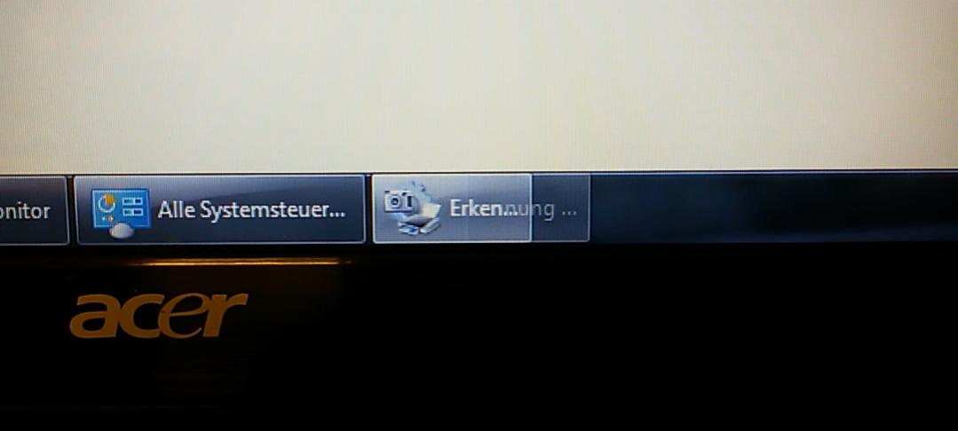

Ich habe hier ein Acer Notebook mit Windows7 64bit das folgendes verhalten zeigt.
ca. alle 30 Sekunden taucht für wenige Augenblicke (ca 0,5sek) die Hardwarerkennung in der Taskleiste auf.
Das hier ist ein Einzelbild aus einem Video das ich gemacht habe.
Ich hab schon diverse Viren- und Spywarescanner ausgeführt aber ohne Ergebnis. Ich hab auch Dienste die mir komisch vorgekommen sind deaktiviert aber wiederum kein Ergebnis. Das Verhalten geht nicht weg.
Den Rechner neu aufzusetzen, was ich am liebsten tun würde, ist gerade nicht möglich.
Das auftauchen in der Taskleiste wäre nicht so schlimm, wenn man nicht immer aus dem Programm mit dem man gerade Arbeitet hinausfliegen würde.
Was kann ich noch tun um dem Problem herr zu werden? Wie finde ich heraus welches Programm die Hardwareerkennung startet?

Schalte mal die automatische Geräteinstallation testweise ab: Windows 7 Suchleiste --> Suche nach: "Geräteinstallationseinstellungen"

Leute Danke für eure Antworten.
Ich hab den Fehler gefunden !!!
Es ist die Updatefunktion der Software "Mobile Partner" von Huawei.
Es wie folgt zusammen:
Beim hochfahren wird einmalig der Dienst "MobilePartner UAC" ausgeführt. Der wiederum startet die "uac.exe" diese startet dann minütlich die "C:\Program Files (x86)\Mobile Partner\UpdateDog\RunLiveUpd.exe".
Software Deinstallieren und die ganzen Ordner löschen, das hat geholfen.
