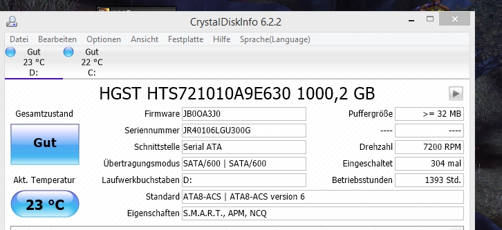

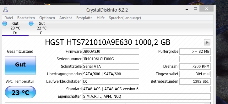

Hier ein Bild von dem Festplatten Tool
Wie erstelle ich da ne LOG Datei?

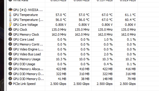

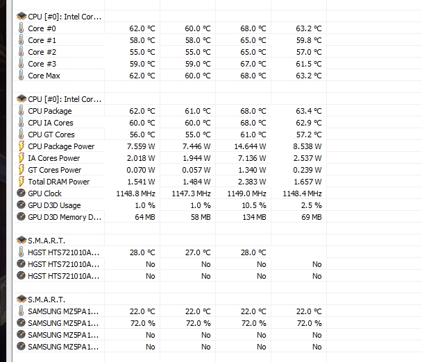

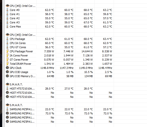

Hab da ne HWMonitor.txt angehängt da stehene ja die Temperaturen?
Ich habe die Datei sehr wohl gesehen. Soll man die Überschriften erraten und 100erte Zeilen durchgehen?
Kopiere doch die Temperaturen raus, dann braucht hier keiner zu suchen und zu vermuten.
Also wenn das tatsächlich deine Last Temperaturen sind, sind die komplett in Ordnung.
Allerdings wurde die GPU gar nicht belastet.
Das sind die Temperaturen nach 5-6 Stunden WoW während es läuft. Das ist sicher kein EGO Shooter aber ja...
Fehlt noch etwas?

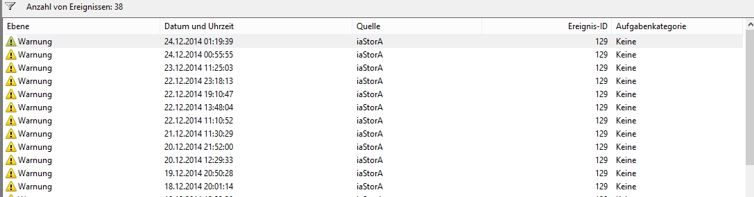

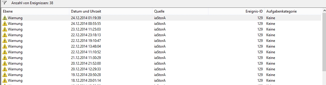

Warnungen der letzten Stunde lauten alle "Ein Zurücksetzen auf Gerät "\Device\RaidPort0" wurde ausgegeben."
Dein CDI Bild zeigt eine 7200 Upm Platte. Schau mal, wieviel Platz auf der SSD noch ist.

Der IaStorA.sys Fehler könnte mit dem Intel Matrix Storage Manager (= Rapid Storage Technologie [RST Treiber]) zusammenhängen. Dieser stellt eine Schnittstelle der Massenspeicher im System dar und wenn dieser Probleme macht, könnte dies in Deinen erwähnten Freezes münden.
Ggf. mal versuchen diesen Treiber zu reparieren/neu einzuspielen.
