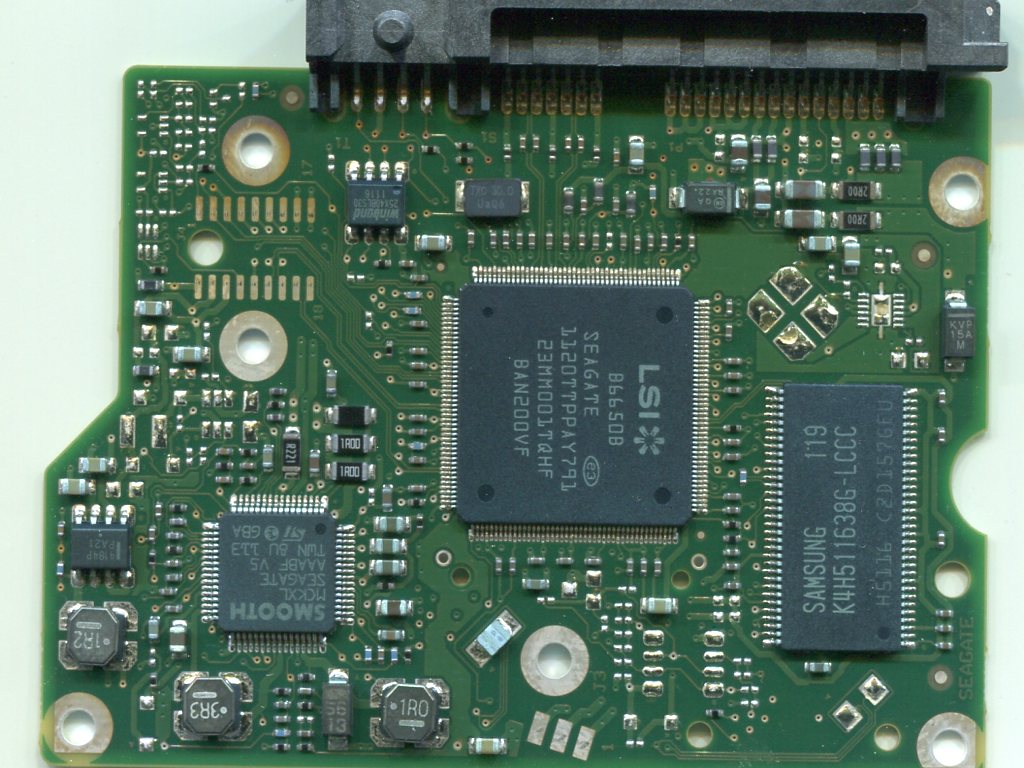

Du musst sehr wahrscheinlich die Suppressordiode abknippsen, die muss nicht Mal zwangsläufig ersetzt werden. Dazu machst du am besten ein sehr gutes Bild deiner originalen Platine und postest es hier und hoffst das jemand die Diode erkennen kann (Ernst@at, Simpson474 und/oder Holt).
EDIT:
Ich vermute es ist diese hier, kanns aber nicht lesen. Warte lieber auf die Spezialisten.

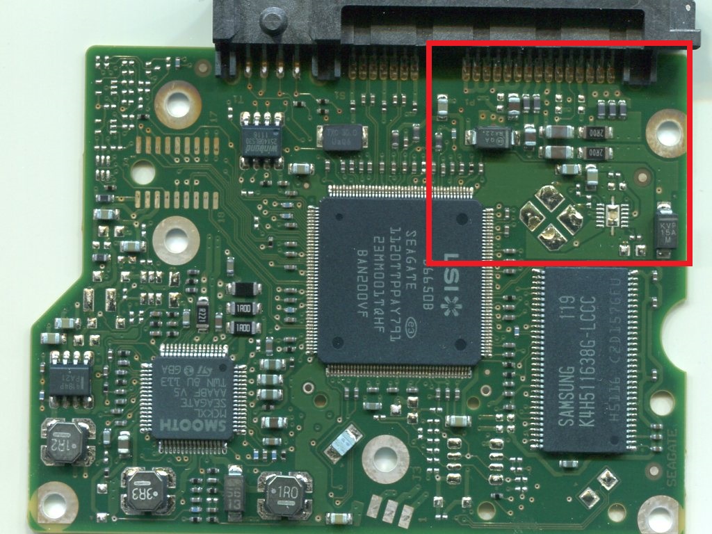

ich habe schon ein Bild der Platine gesendet.
Nun wäre es gut, wenn mir einer sagen könnte, welches Eck der Platine ich möglichst hochvergrößert senden soll.
Es kommt nicht darauf an, die Platte noch längerfristig einzusetzen. Ich will bloß nochmal an ein paar wichtige Daten, dann kann sie auf den Müll.
Es wäre auch ok, die Diode zu überbrücken, aber ich müßte wissen WELCHE.
Wenn einer von Euch ein Lötfreak ist, sende ich gerne die Platine und eine Belohnung für die Arbeit.Datenrettungsfirma fängt, wie ich hörte, bei 1000 € an und das ist die Sache doch nicht wert. Es sind überwiegend Erinnerungen, Filme, Fotos. Man kann ohne das leben, aber sehr schade wäre es schon.
Am Besten den oberen Teil, um die Anschlüsse herum.

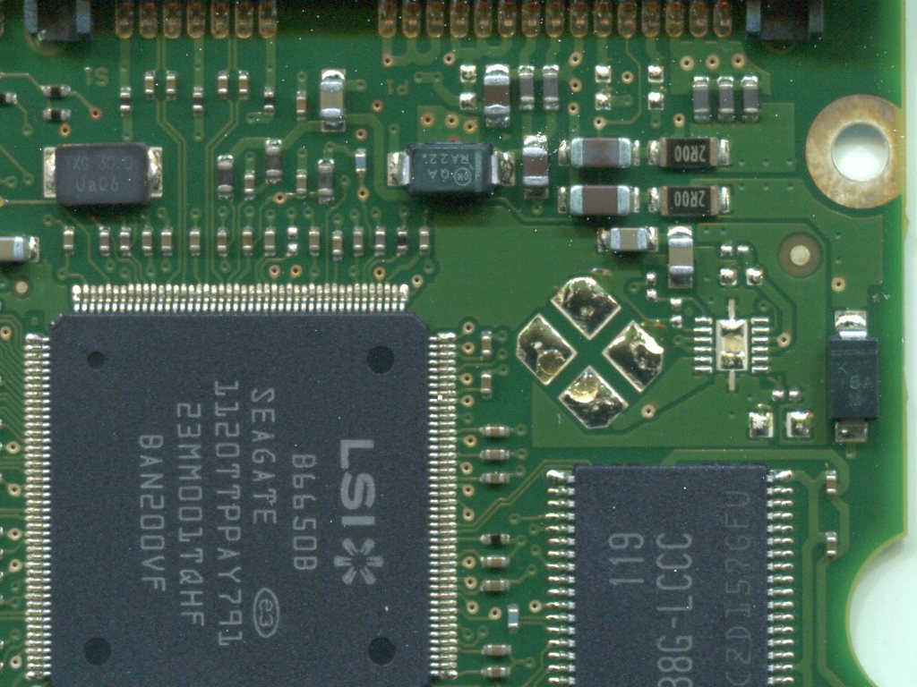

Ja daran habe ich auch schon gedacht aber ich vermute das ist ein Kondensator ( Vermutung 22µF Tantal) ich tendiere eher zu dem Bauteil oben Rechts ( KVP 15A M) das könnte eine Diode sein sonst sehe ich da nur Keramik Cs nen paar Rs .
Ist denn die Platiene nur einseitig bestückt ?
Vielen Dank für Eure Antworten.
Die Platine ist nur einseitig bestückt.

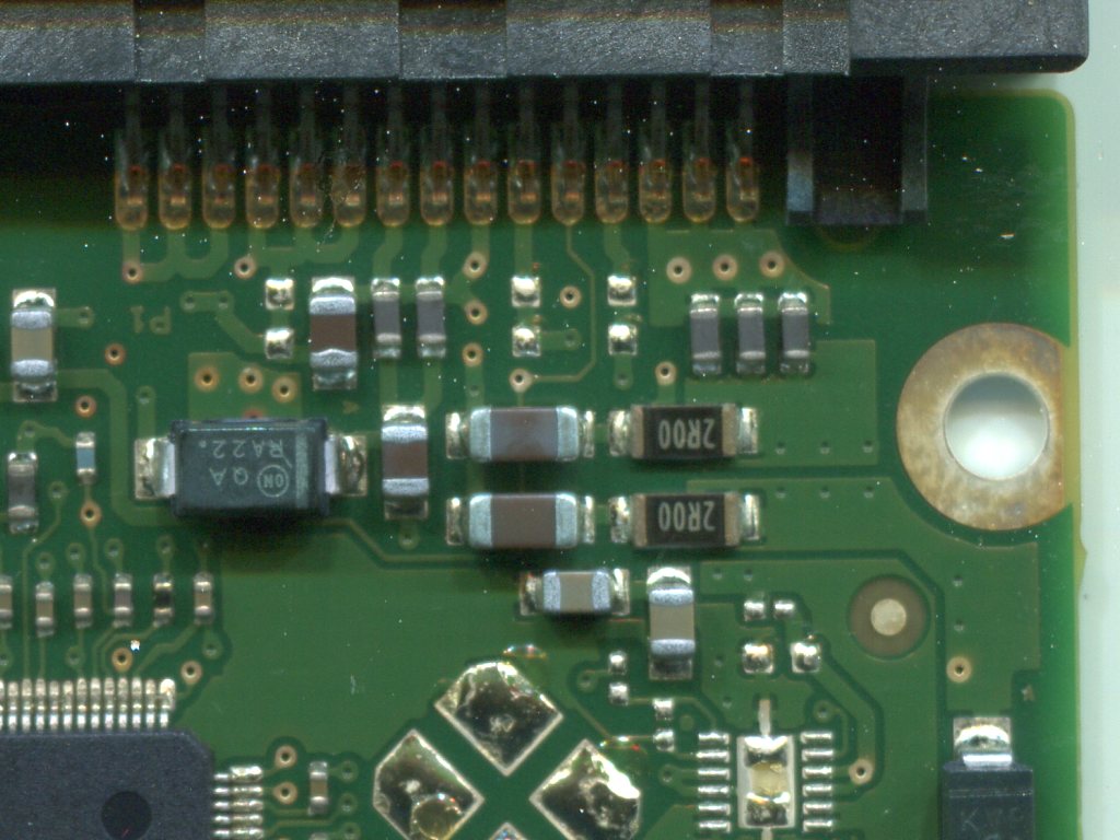

Anbei Nah-Aufnahme des Bereichs
Ist es evt. die Diode mit dem ON?
Notfalls kriege ich das vielleicht selbst hin, die mit Lot zu überbrücken :rolleyes:

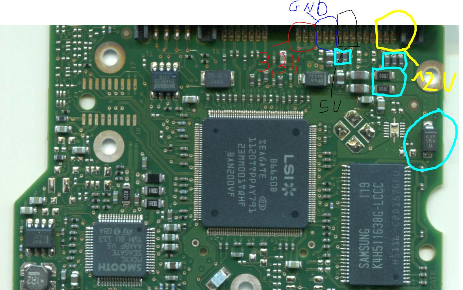

Du darfst da nix überbrücken, dass mach ja die Diode wenn sie "stirbt" (= sie wird leitend und verursacht einen Kurzschluss). Einfach vorsichtig abtrennen sollte reichen, danach würde ich sie aber nur noch als Interne und NICHT mehr als Externe verwenden. Sie ist dann nämlich nicht mehr gegen Spannungsspitzen gesichert.
EDIT:
Und glaub mir, RoHS-Platinen zu löten ist scheiße...
Jetzt bitte die Bauteilexperten zu Wort melden, danke :)
PS: Das schwarze, z.Z. nicht ganz abgebildete Bauteil, am unteren rechten Rand sollte vllt. auch noch mit drauf.
JA diese Grüne Roze sch.. Bleifeies Lot
Im Anhang was Hellblau ist kontrollieren.

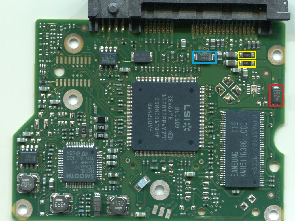

Das mit dem Umbauen der Platine war nicht so gut, da kann durchaus was beschädigt worden sein. Ein Platinentausch sollte man höchstens nach Umlöten des Flash-Chips (rot markiert) von der defekten Platine auf die funktionsfähige Platine wagen (und auch das ist keine Garantie dafür, dass es funktioniert).
Bezüglich Reparatur der defekten Platine: rot ist die 12V Schutzdiode (die du mit 16V garantiert gegrillt hast, diese muss also weg), blau ist die 5V Diode (je nachdem, ob das Gehäuse die Aktion überlebt hat oder nicht kann diese auch defekt sein, ich würde diese zunächst drauf lassen) und gelb sieht nach Widerständen aus, die als Schmelzsicherung missbraucht werden: wenn du ein Multimeter zur Hand hast, so kannst du mal den Widerstandswert der beiden Bauteile messen - es sollte jedoch nichts kaputt gehen (aber auch nichts funktionieren), wenn du die Platine mit defekten Widerständen in Betrieb nimmst.
Falls du die Platine nach entfernen der Diode(n) wieder in Betrieb nimmst, so solltest du diese intern und nicht im Gehäuse mit der Überspannung betreiben - jegliche Überspannungsschutz ist dann nämlich weg. Außerdem vertraue ich den PC-Netzteilen meist deutlich mehr als 2€ Teilen aus China, die mit den externen Gehäusen geliefert werden. Schaltet das PC-Netzteil in die Überstrombegrenzung oder beginnt es auf der HDD zu qualmen, so solltest du den Rechner möglichst schnell ausschalten und anschließend auch noch die zweite Diode entfernen.
Nur mal nebenbei:
Die Bauteile sehen eigentlich noch alle sehr gut aus, nix von Schmorspuren zu sehen.
Hast du die Festplatte auch mal mit der Originalplatine (NICHT mit der Ersatzplatine) intern an deinem PC angeschlossen?
Es könnte nämlich auch sehr gut sein, dass du nur die Platine des externen Gehäuses verbrutzelt hast. Das solltest du evtl. sicherheitshalber vorab noch überprüfen.
