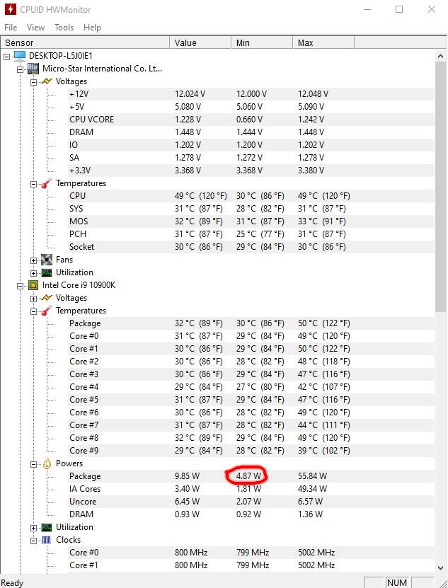

CDLABSRadonP... schrieb:Ein typischer Wert von LGA1200 und AM4-Plattformen, wenn der Rechner nichts macht, sind 40W. Typischerweise braucht ein aktuelles Notebook im Idle, mitsamt des Displays, hingegen weniger als fünf Watt. Wir sprechen dabei von den gleichen Prozessorarchitekturen.
Also wenn du den Verbrauch der CPU meinst, unter dem Verweis auf die Architekturen (und nicht das drum herum inklusive Grafikkarte), verbraucht mein 9900K in Idle auf dem 1151 Socket so zwischen 7 bis 9 Watt an Package (min Wert den ich sehe ist so um die 3.9 Watt). Und das bei nichts machen.
Wenn du den gesamten Verbrauch mitsamt dedizierten Grafikkarten meinst, nun, deren Verbrauch hängt ja dann von den jeweiligen Herstellern ab wie Nvidia und AMD.

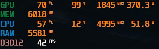

Ich denke, dass der Idle Verbrauch von PC's unser geringstes "Stromverschwendungsproblem" ist
wenn man sich einmal genauer anschaut was 4K Gaming und Ray Tracing an Energie verbrauchen.
370 Watt !
Vergleich:
