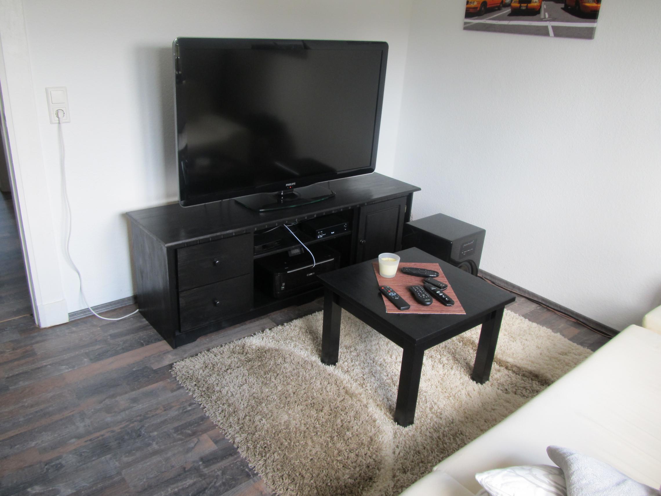

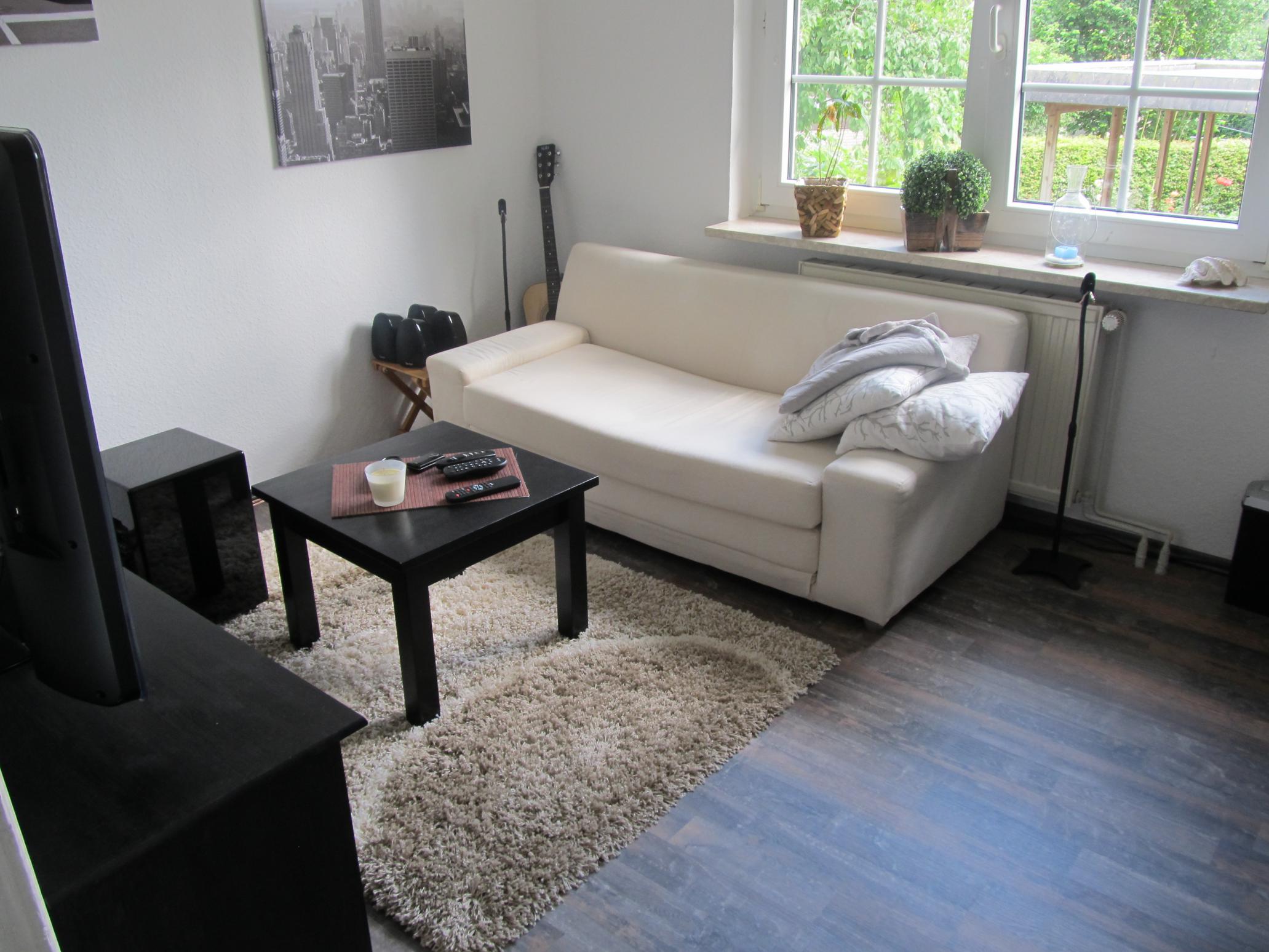

Ich hab mal 2 Bilder von meiner Kinoecke hochgeladen, damit Du Dir ein Bild machen kannst!
Rechts und links vom Lowboard wären auf jeden Fall 30cm für die Heco 700.
Rechts von der Couch wären auch minds. 30cm für einen Sub.
Hinter bzw. seitlich-hinten würden dann die 300er stehen.
Neue Ständer werde ich wohl brauchen. Aber vielleicht passts ja auch mit den vorhanden.
Frage ist, ob man Submäßig einen kleineren nimmt, evtl. 200mm Tieftöner. Platzsparender und weniger dröhnend auf den geringen m².
Ca. 2 Meter von der Couch zum TV. Also die Kino-Ecke selbst hat ca. 6m². in der andere Ecke steht der PC mit Schreibtisch.
Kompletter Raum: 3,6m * 3m = 10,8m²

wenn du das "Low"board absolut mittig der Wand stellst sollte das mit den Standlautsprechern passen. Links und rechts des LSP sollten so 10cm platz zur Wand bzw. Board sein. Viel wichtiger ist der Abstand nach hinten zur Wand, da die Victa jeweils zwei Bassreflexöffnungen haben (Stichwort dröhnen). 20cm sind da aus meinen Erfahrungen das minimum, je mehr desto besser.
Die Ständer kannst du absolut vergessen. Keine Ahnung wie du da die Victa drauf stellen möchtest. Aufgrund der beengten Verhältnisse würde ich mir auch Gedanken machen, ob die 200er hinten nicht reichen. Schau dir mal die Abmessungen der 300er an, dann weist du was ich meine, die sind schon ziemlich wuchtig.
Vom Subwoofer würde ich zumindest jetzt am Anfang mal abstand nehmen, denn ich kann mir nicht vorstellen wo man den vernünftig aufstellen soll.

Nun, ich überlege, den TV an die Wand zu hängen. Dann wäre die Mitte frei für den Sub :)
Das wäre auch eine Option, aber in die Mitte gehört der Center und ich bin immer noch der festen Überzeugung, das der Heco Subwoofer etwas überdimensioniert ist und seine volles Potential nicht einmal ansatzweise ausspielen kann. Des weiteren ist es ja nicht so, als ob die Victa 700 keinen Bass hätten. Die insgesamt 4 Tieftonchasis können schon ordentlich druck aufbauen bis ca. 50hz runter.
