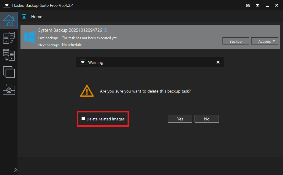

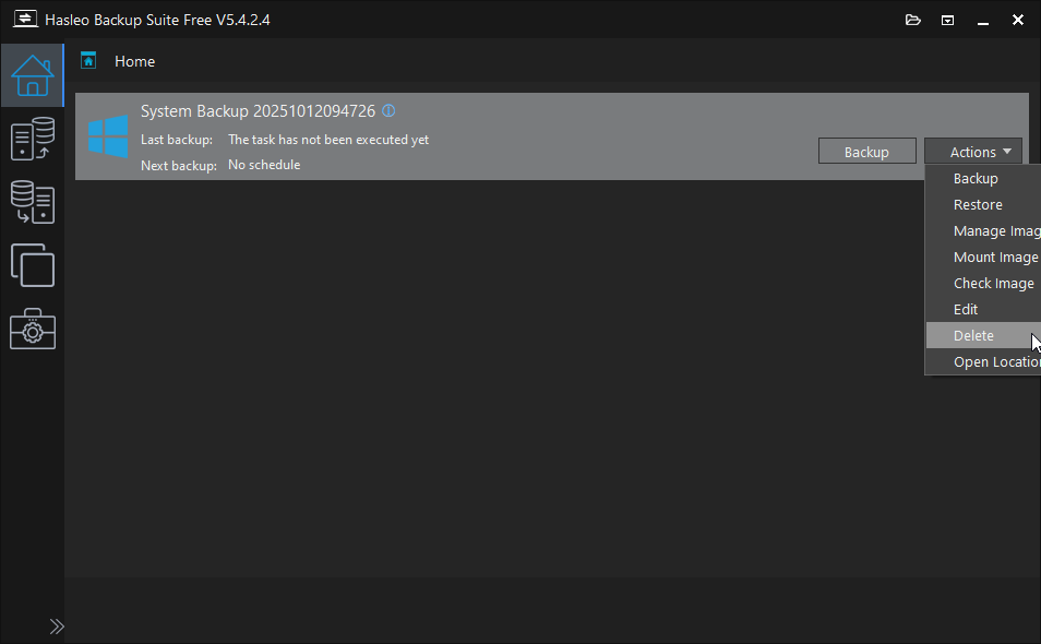

Leider wurde diese Funktion mit den letzten Updates entweder wegrationalisiert (also Aufgaben löschen ohne Image zu löschen) oder ich bin zu dusselig sie wiederzufinden.
Meinst du diese hier?
Die Funktion gibt es also immer noch. Ich habe das Programm extra installiert und einen Task angelegt. Wenn du den Haken nicht setzt, sollte er die Backup Dateien (Images) nicht löschen.
Reaktionen: Steppenhuf
Hey Brolly, vielen Dank, das ist echt super. Ich kämpfe mich durch die Tools und Werkzeuge und dabei liegt die Lösung so nah!
