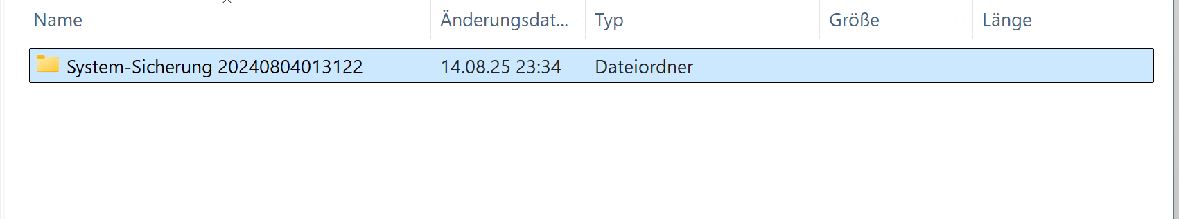

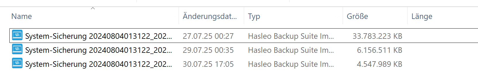

Also, ich habe mich jetzt sehr intensiv mit dem Programm beschäftigt und ich könnte aus diesem Backup sogar alles wiederherstellen aber es ist unmöglich ein neues inkrementelles Backup zu machen weil:

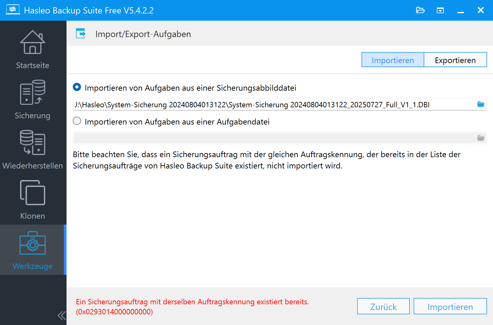

Schau unter Tools -> Import/Export Tasks -> Import Tasks from a backup image file
Dann wählst du über den Explorer die Voll-Sicherung aus.
Reaktionen: Steppenhuf

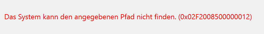

und wenn ich dann zu diesem Backup ein inkrementelles Backup machen will kommt diese Meldung
merkwürdigerweise zwei unterschiedliche Pfade
@PC295 hey super, danke dir!! Aufgrund deines Vorschlags habe ich einfach mal die alte Aufgabe gelöscht ohne das Image zu löschen und habe dann diese Aufgabe wieder neu importiert und jetzt funktioniert alles
Vielen Dank!
Auch an alle anderen.
