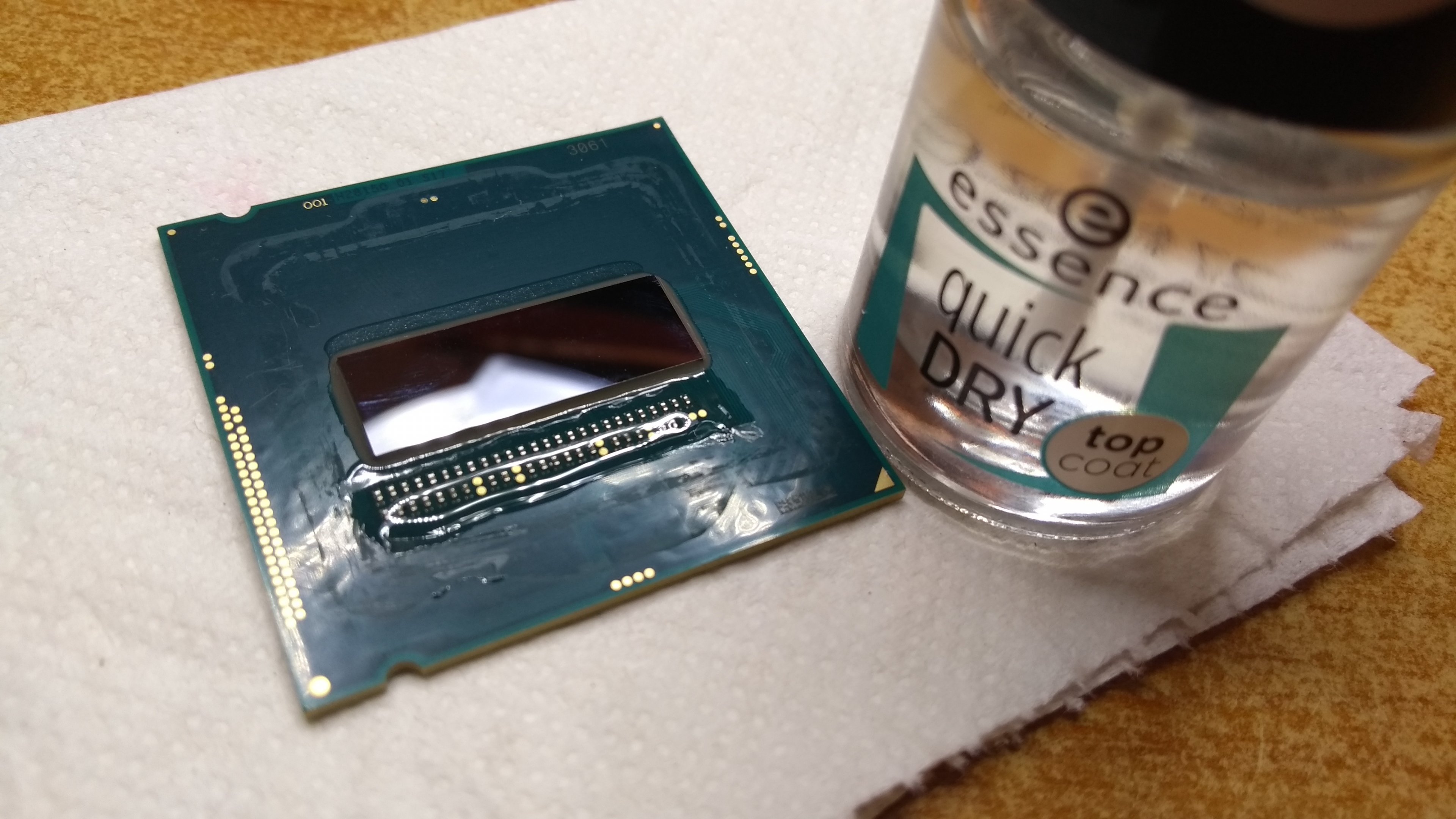

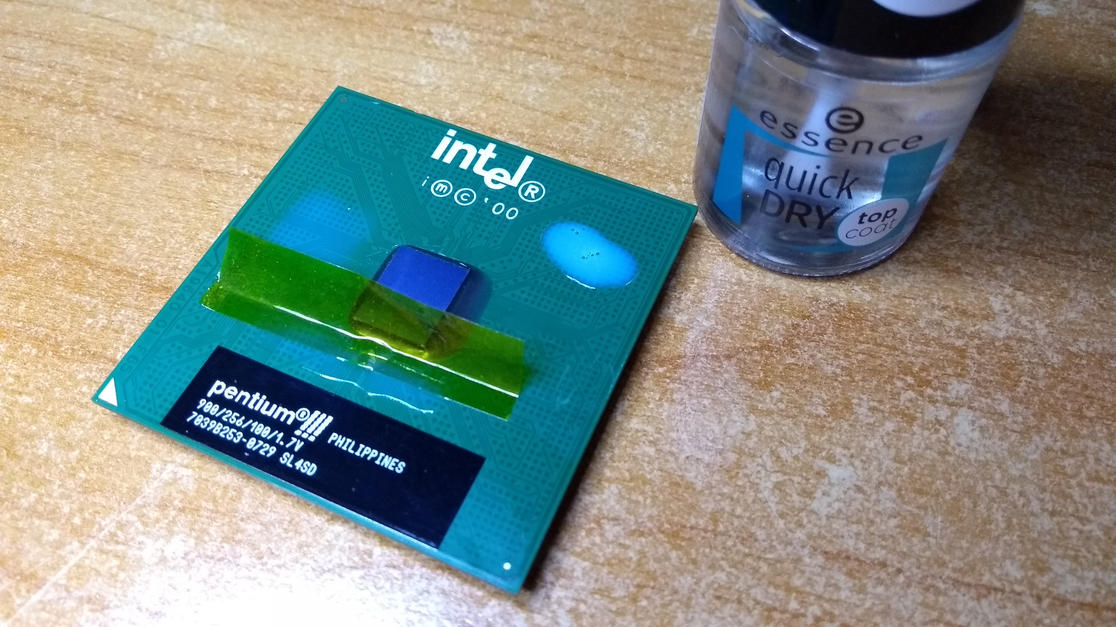

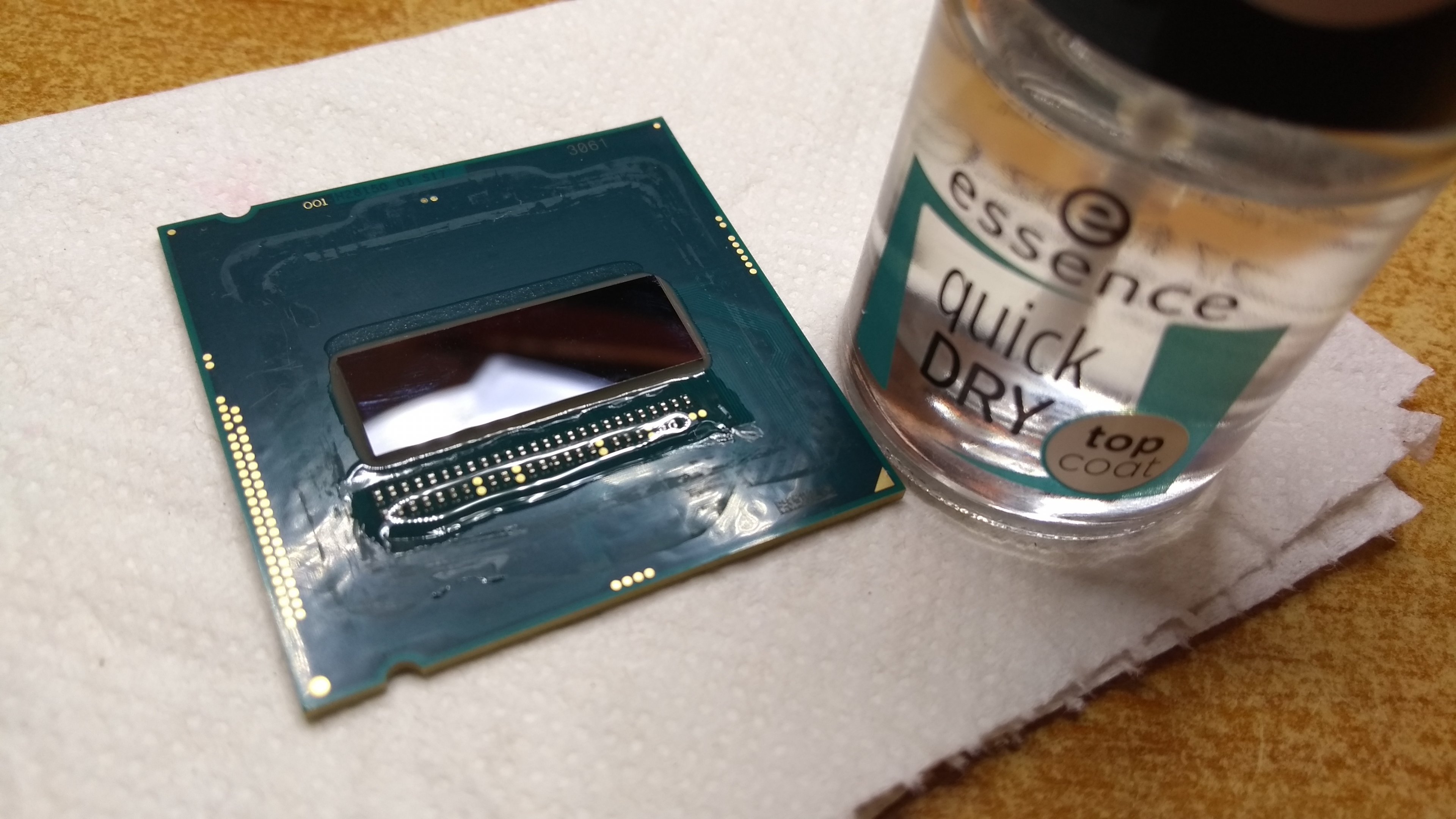

Hat jemand Erfahrungen mit Nagellack unter solchen Temperaturen gemacht?
Hier ist ein Test auf einem alten Pentium 3: der Klarlack soll den Übergang von der Lötstoppmaske zum Polyimidband abdichten und zusätzlich stabilisieren. Ich erwäge eine zweite Schicht Lack aufzutragen.
"essence quick dry" ist übrigens das billigste Produkt, dass ich bei Budni finden konnte, und es trocknet überhaupt nicht schnell; eine Stunde pro Schicht scheint OK zu sein. Den Lack im Ofen bei 50°C zu trocknen beschleunigt den Vorgang zwar, verursacht jedoch Blasen.

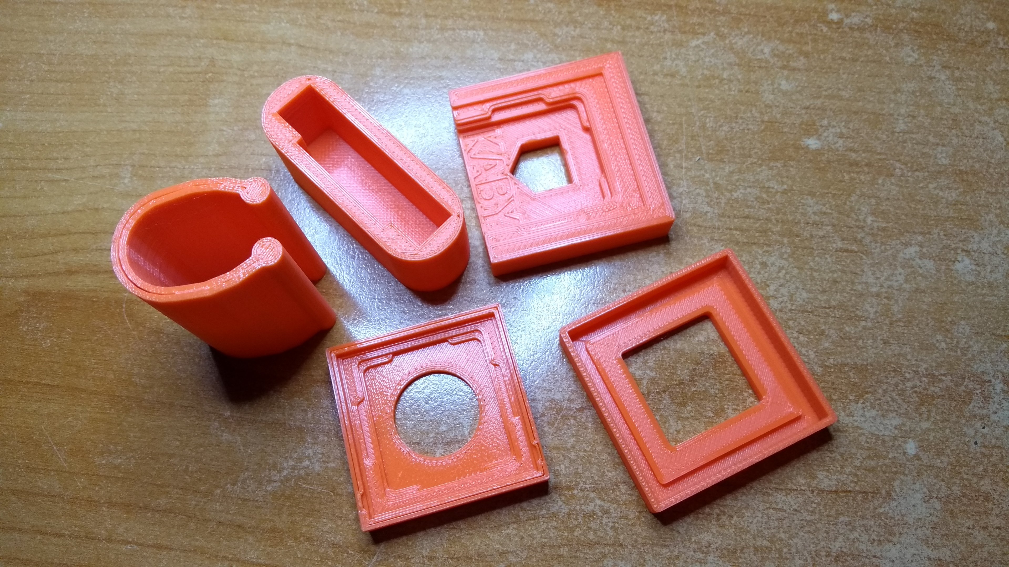

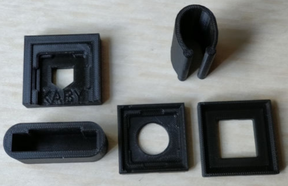

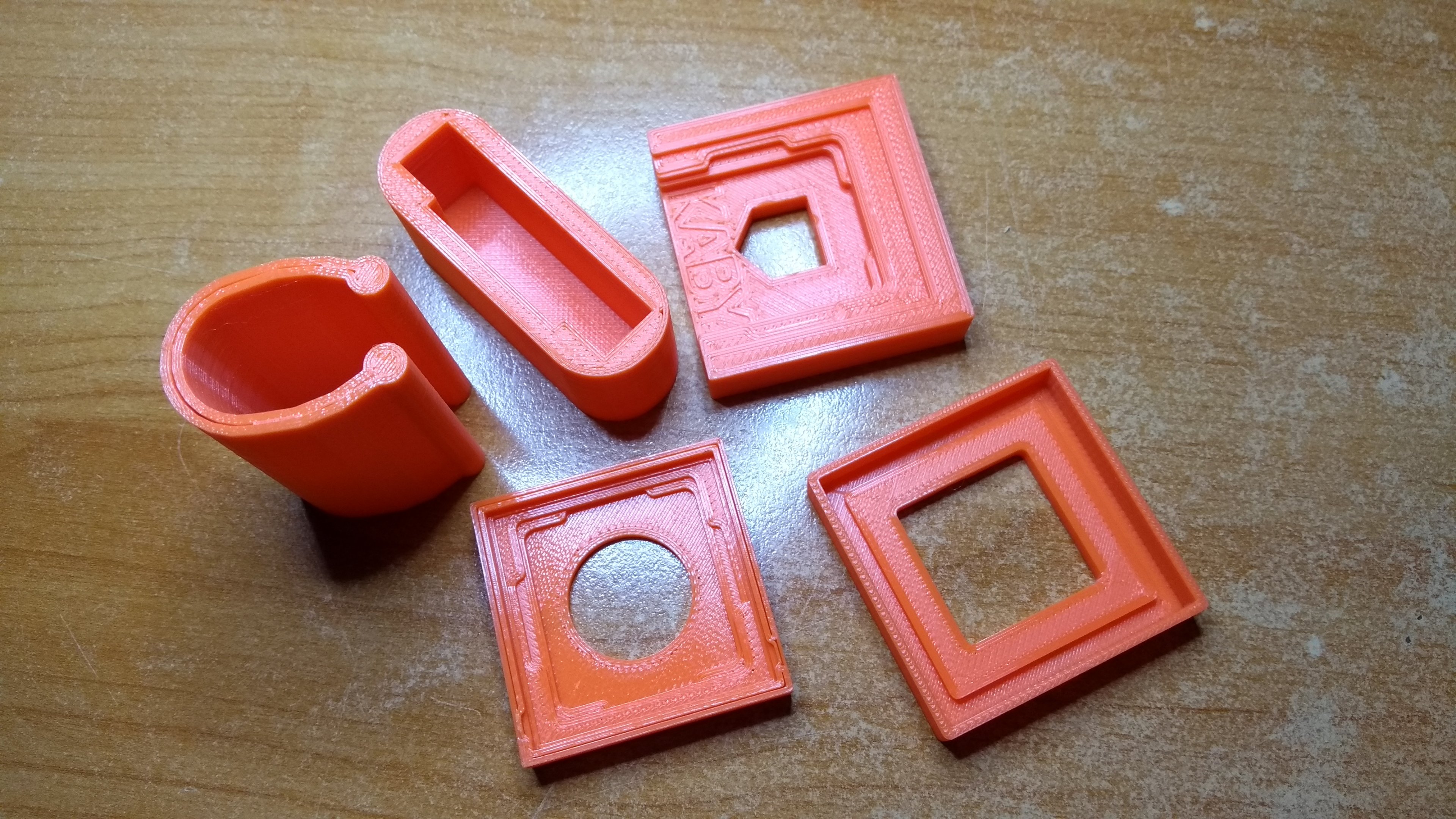

Ja, da steht "KABY" drauf, der Verkäufer gab aber an, dass der Gerät für Sockel fünfundelfzig-x ist; sollte passen.

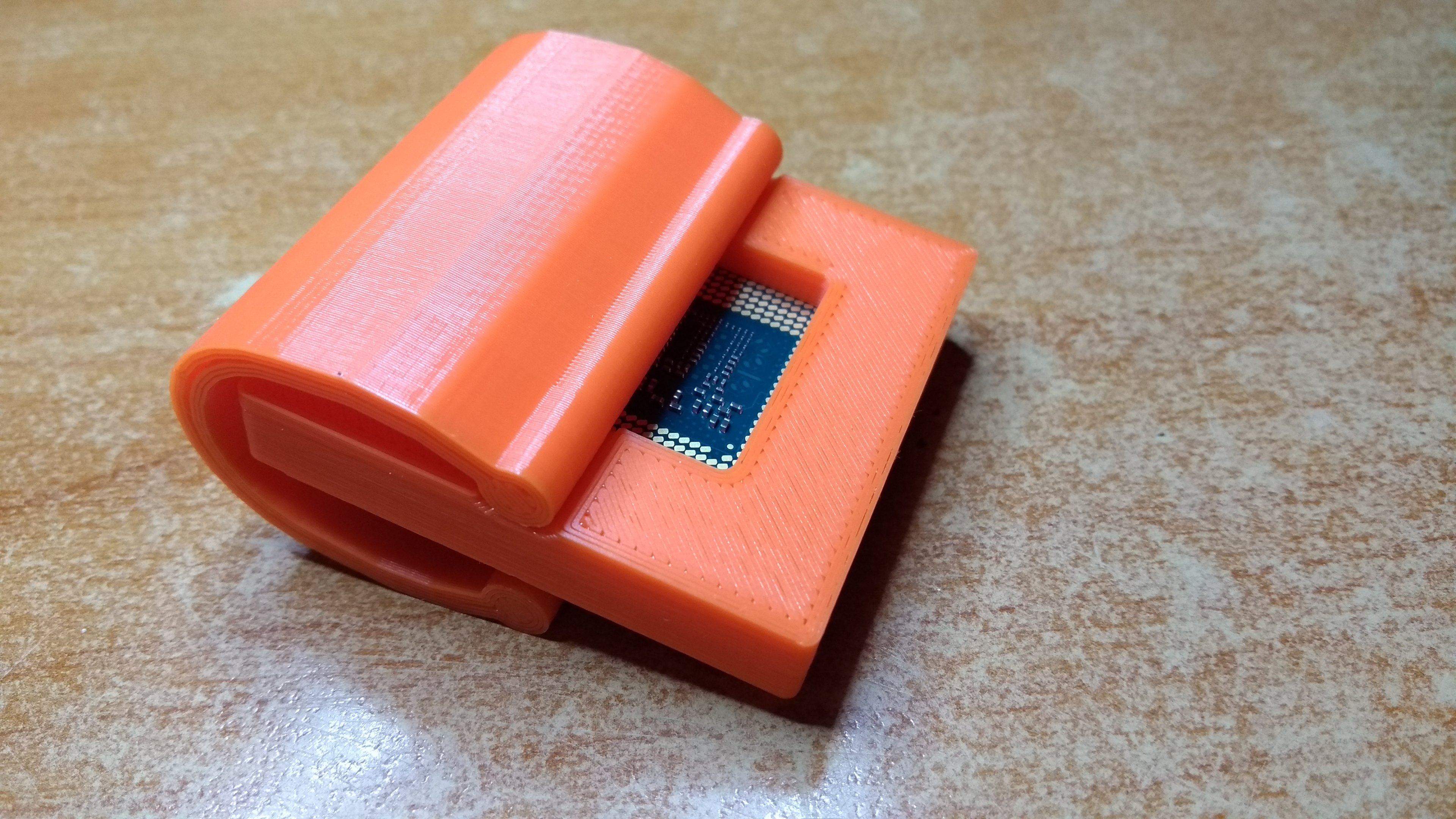

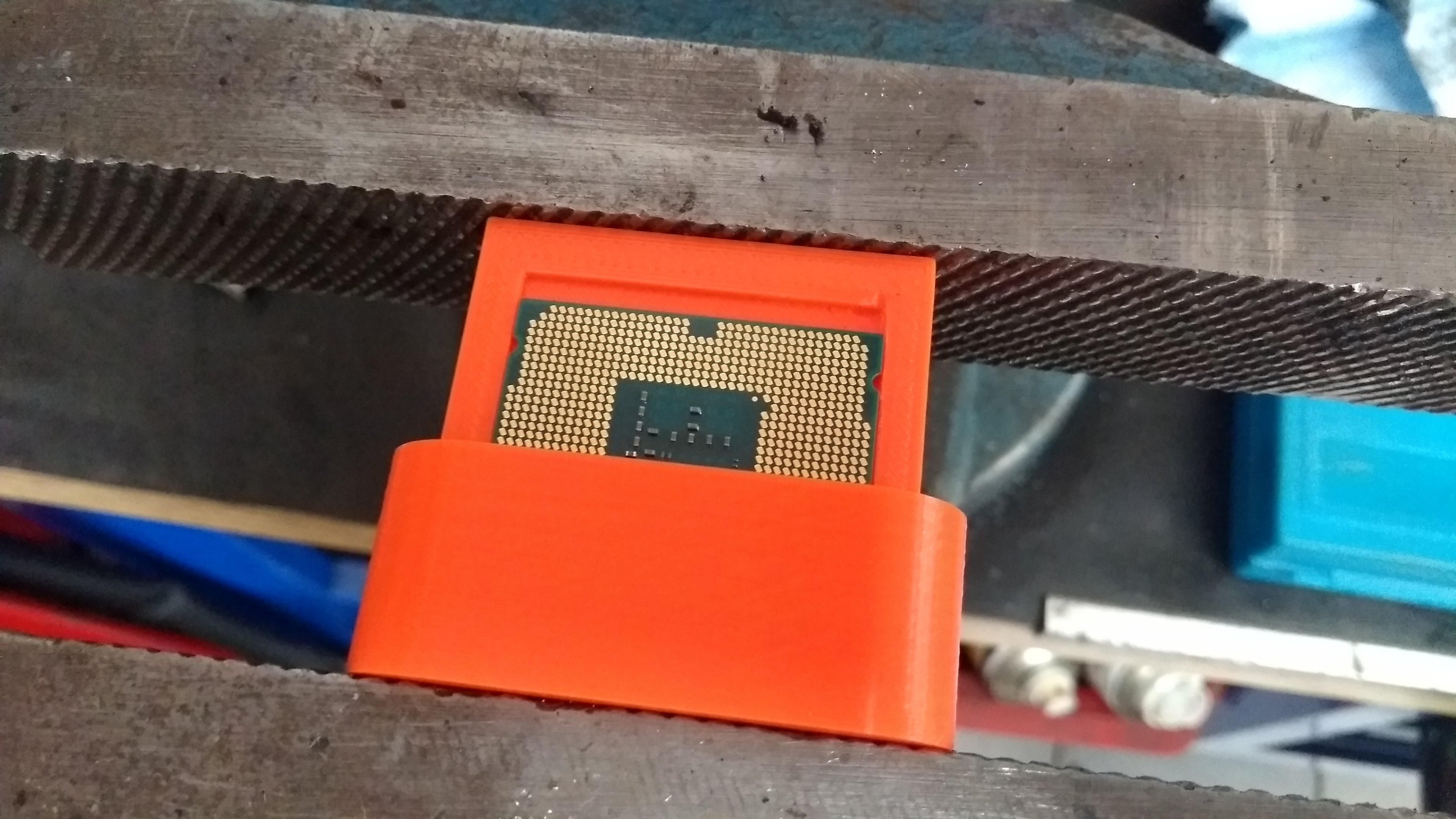

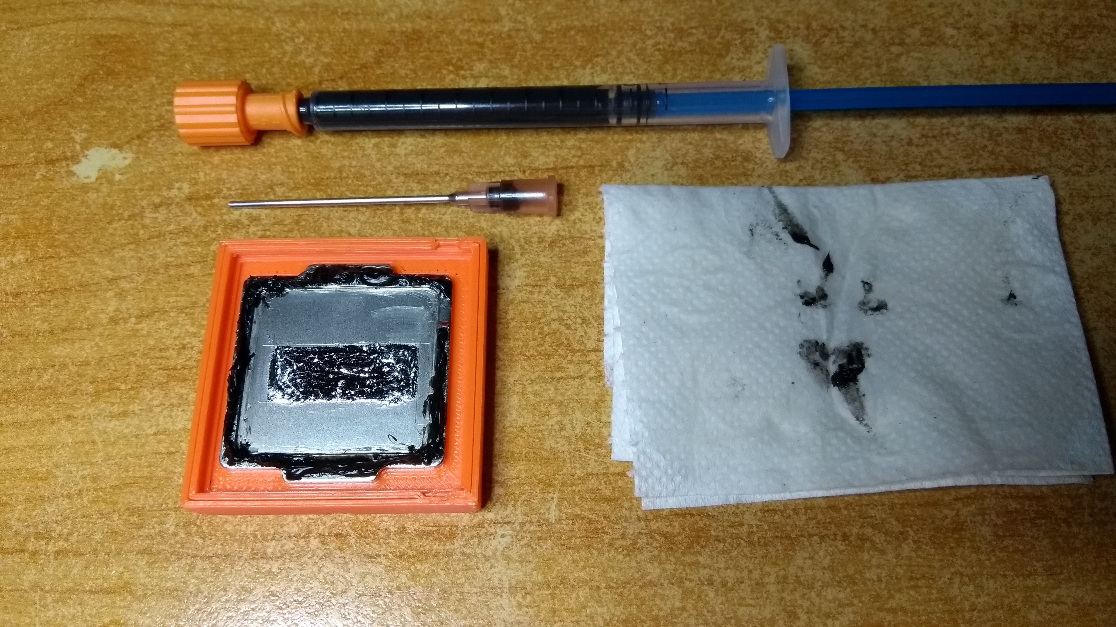

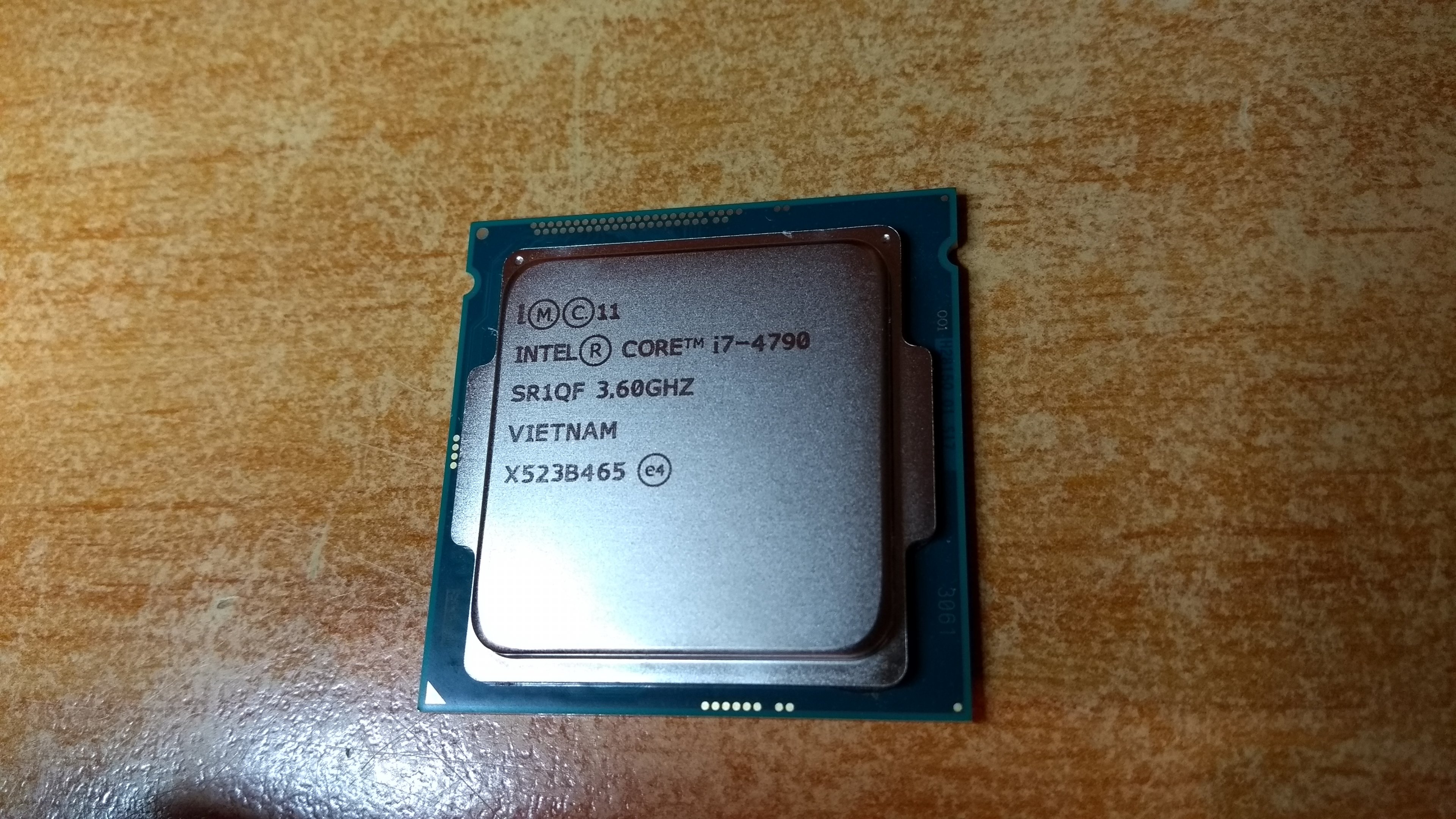

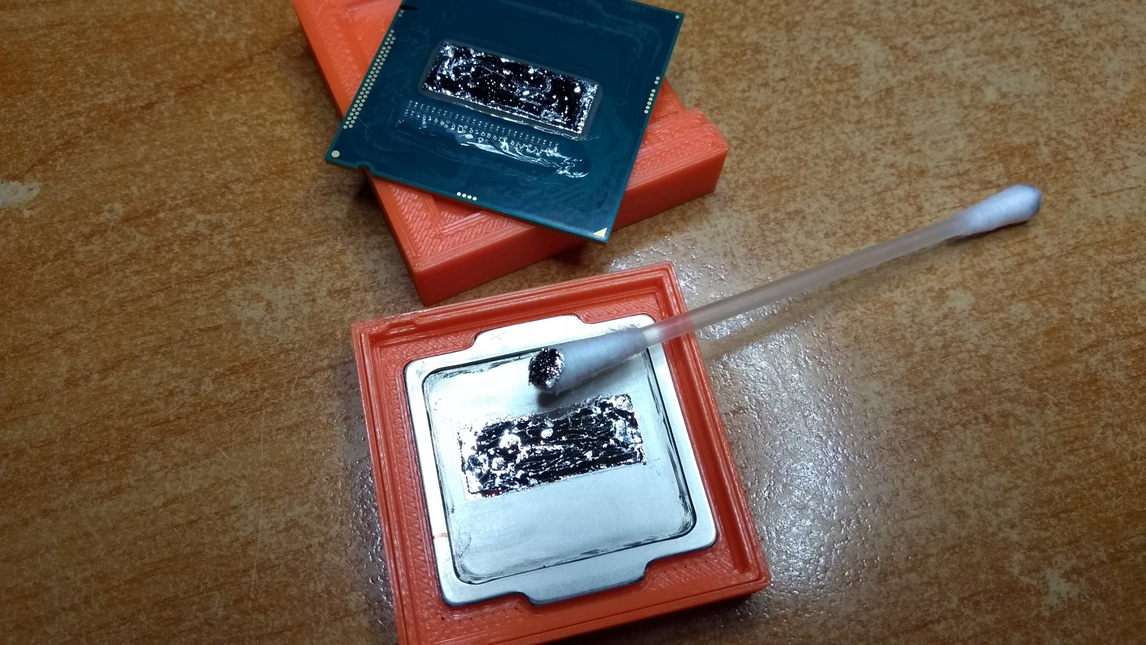

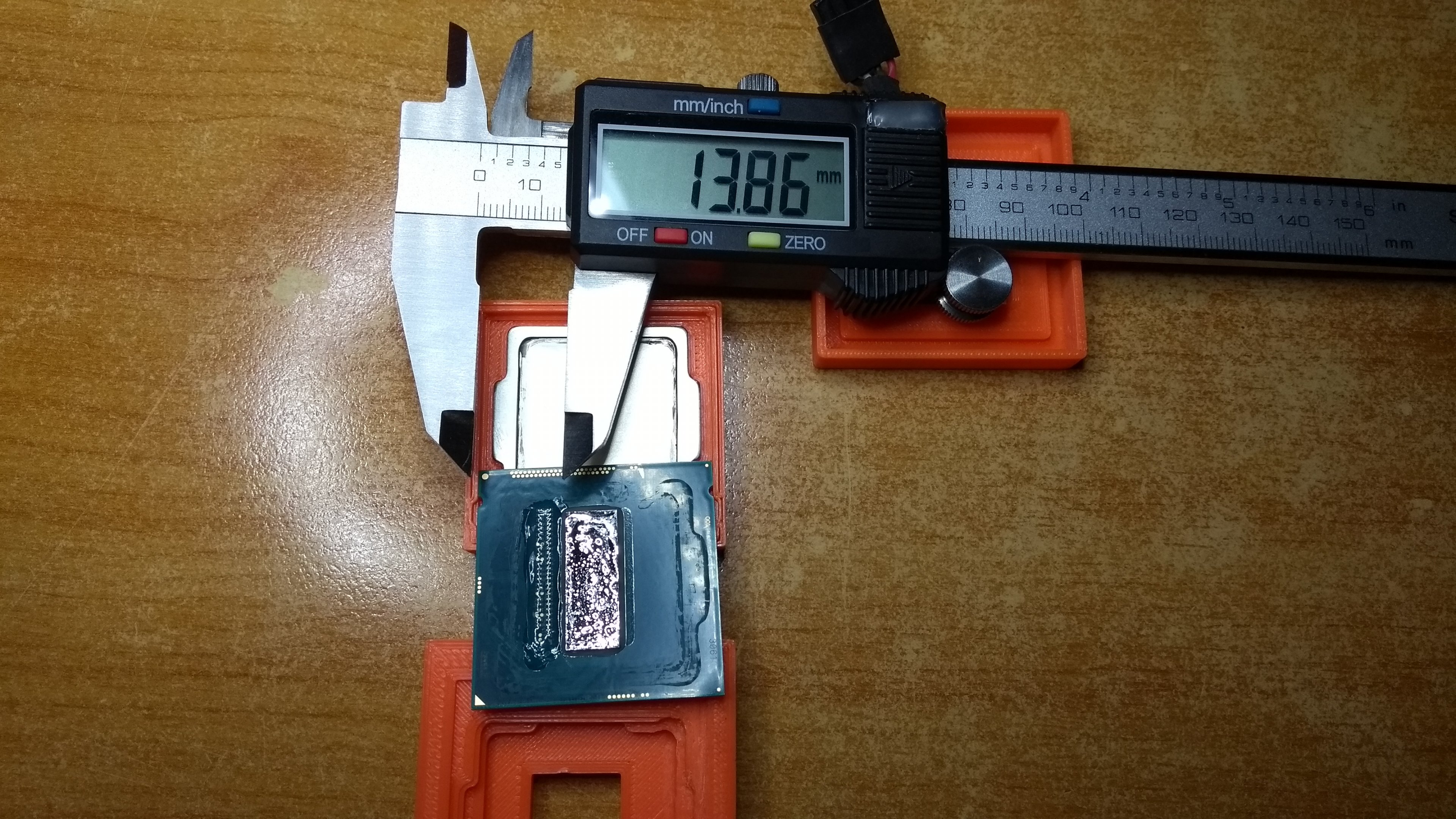

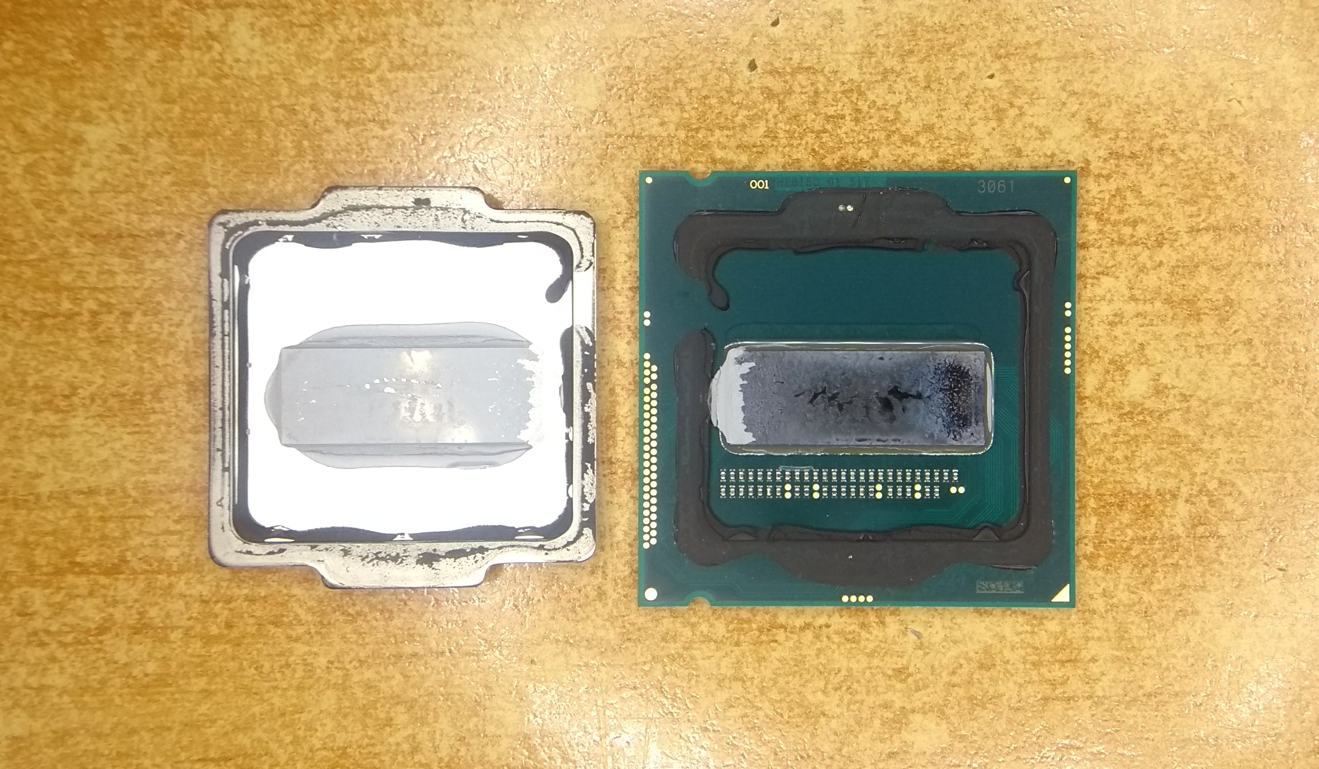

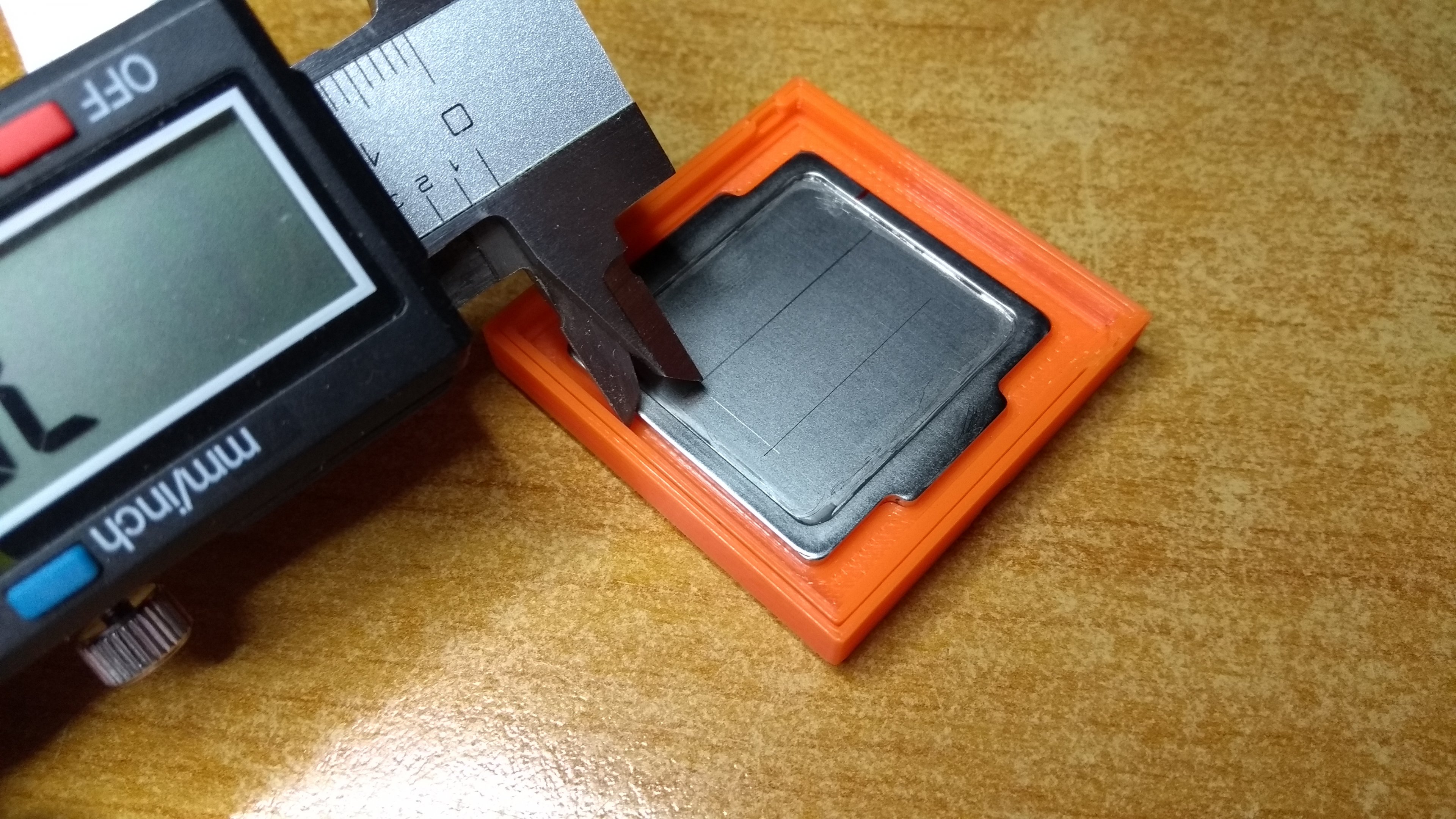

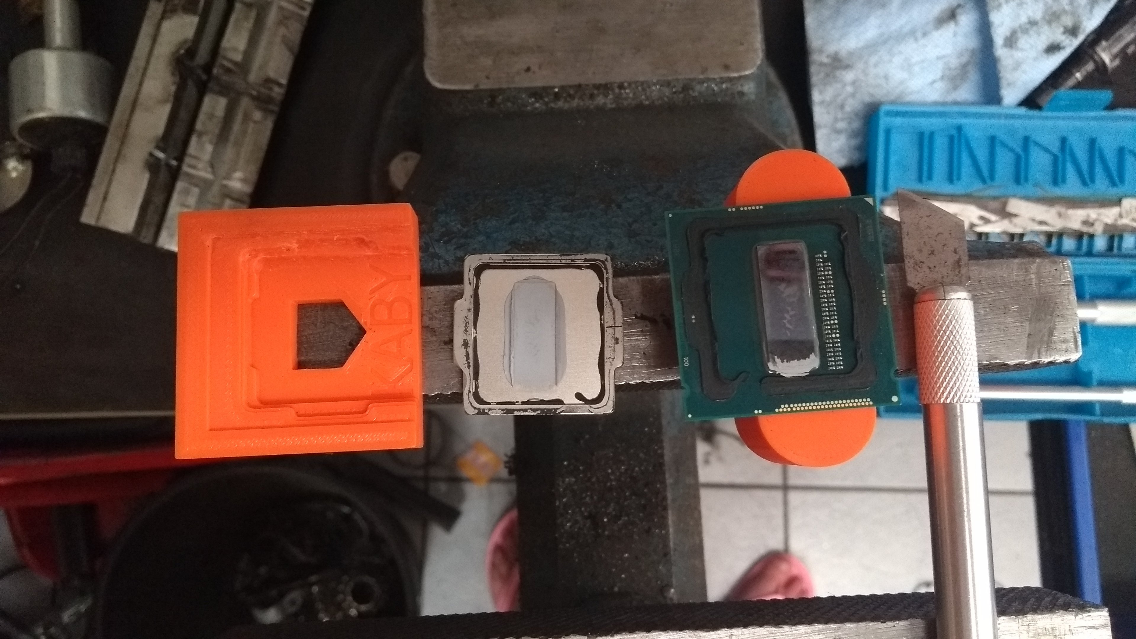

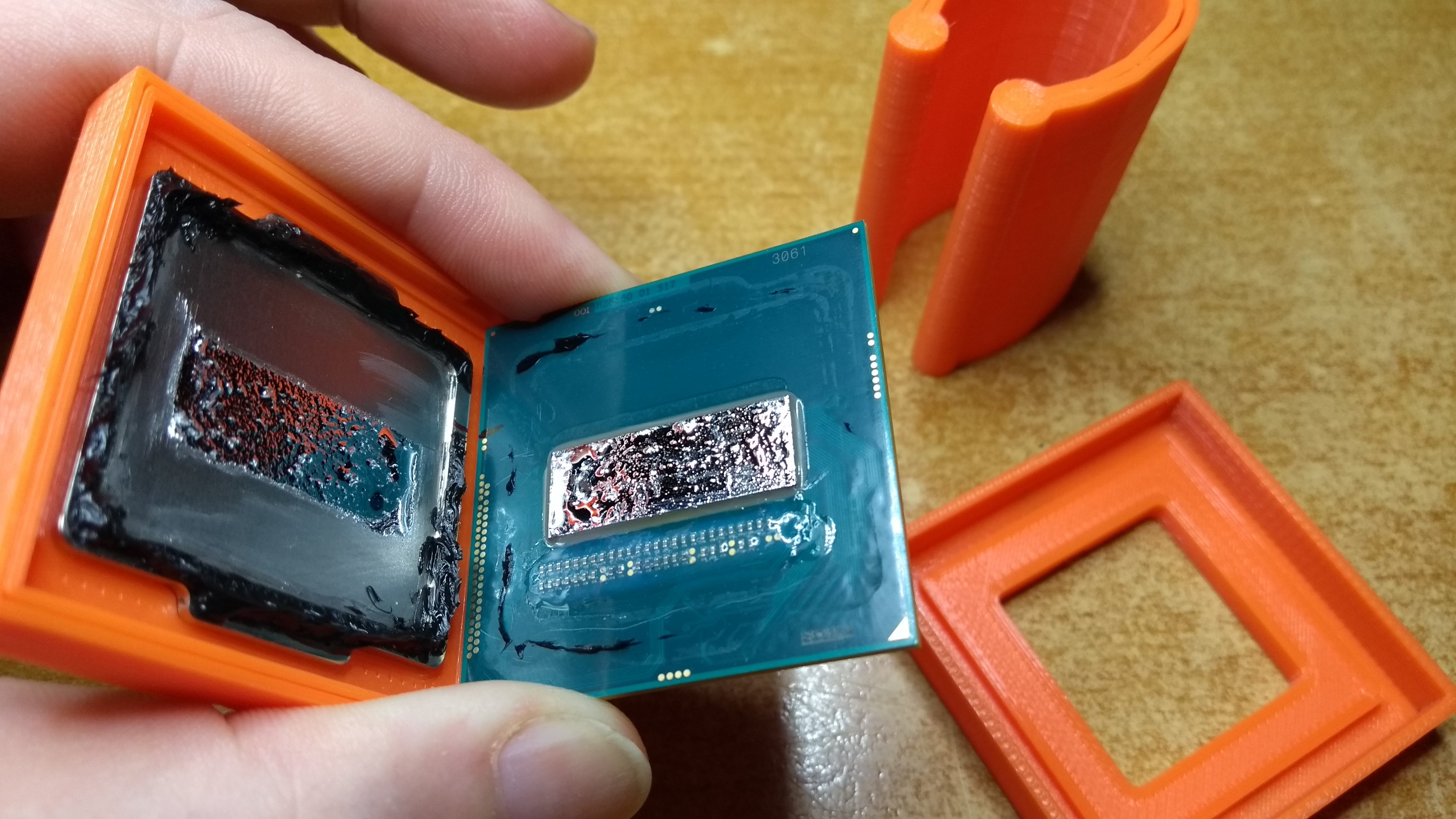

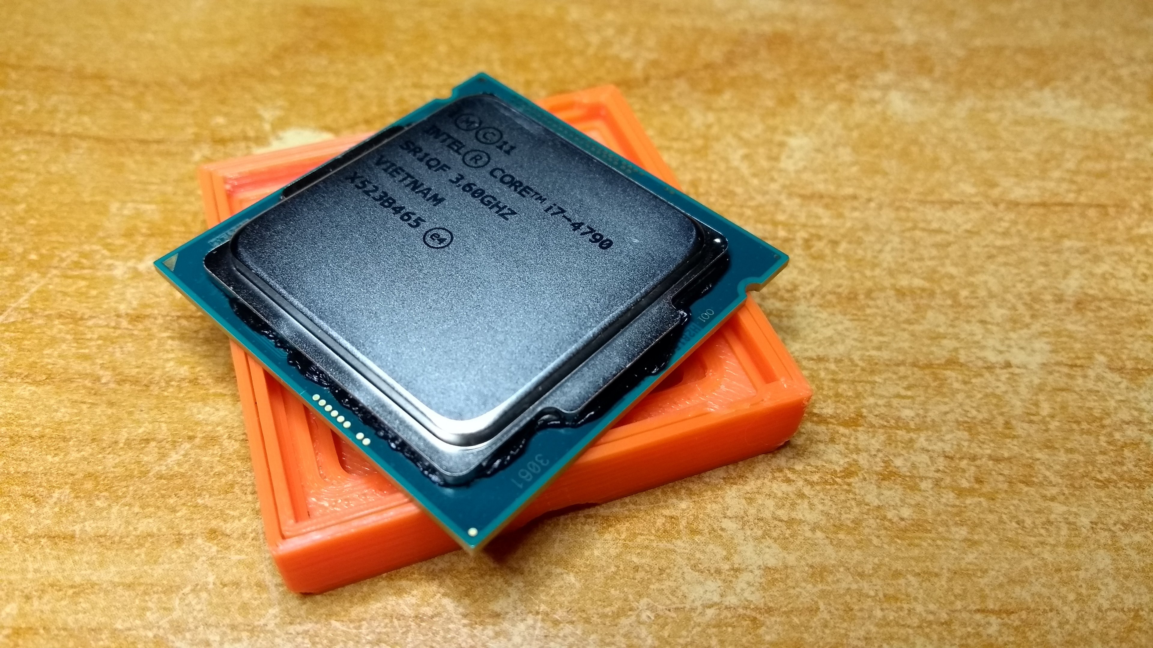

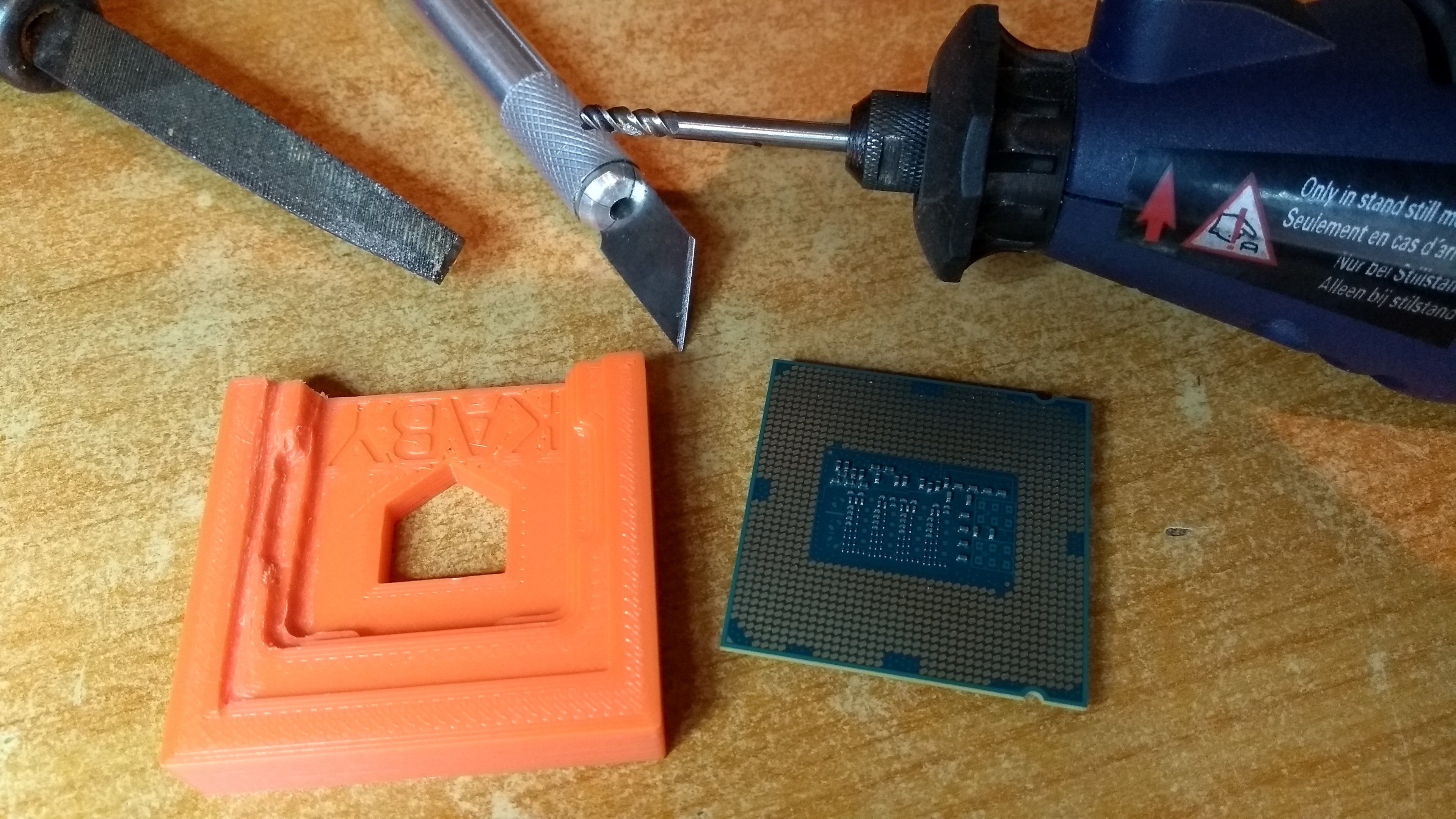

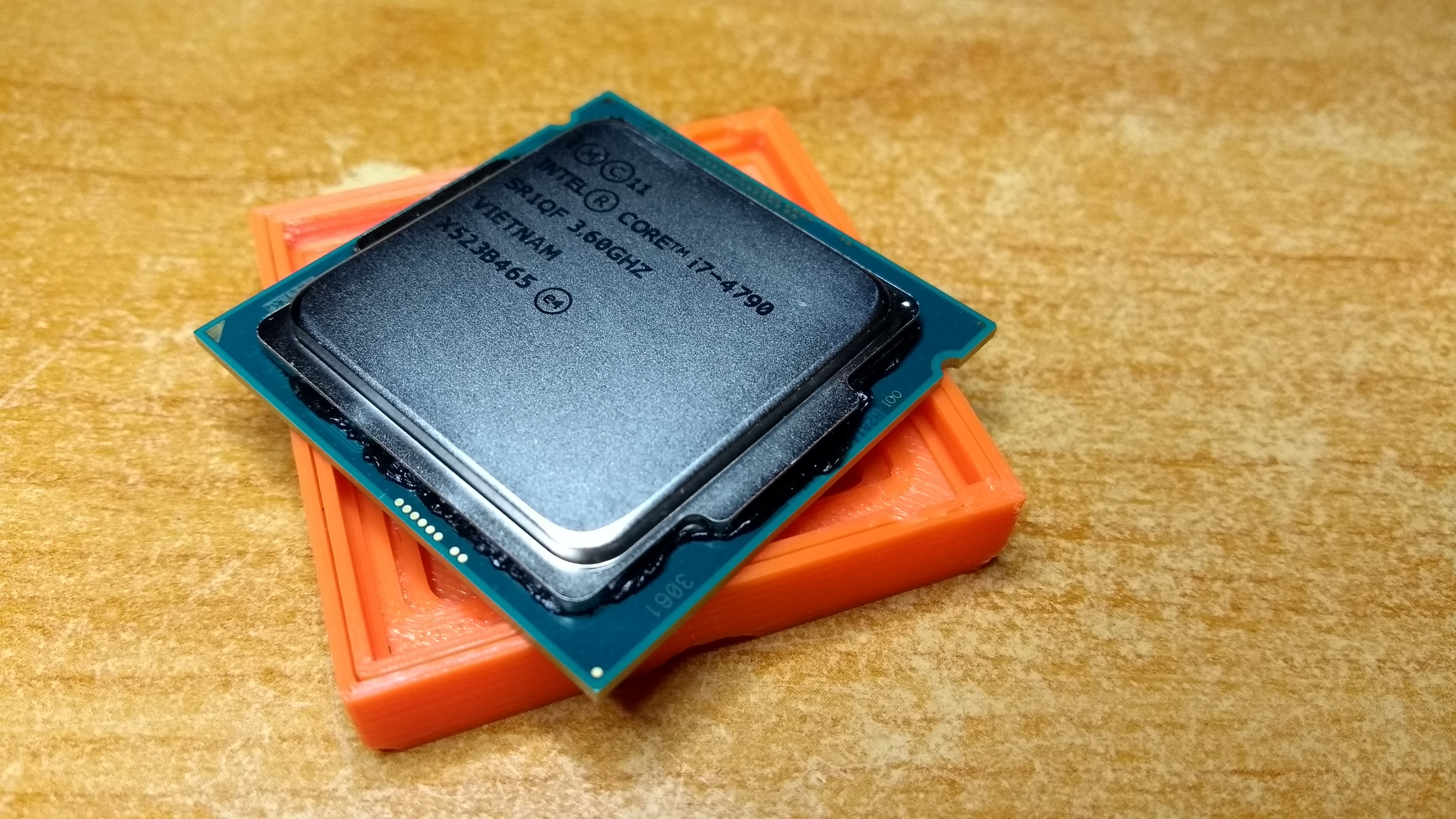

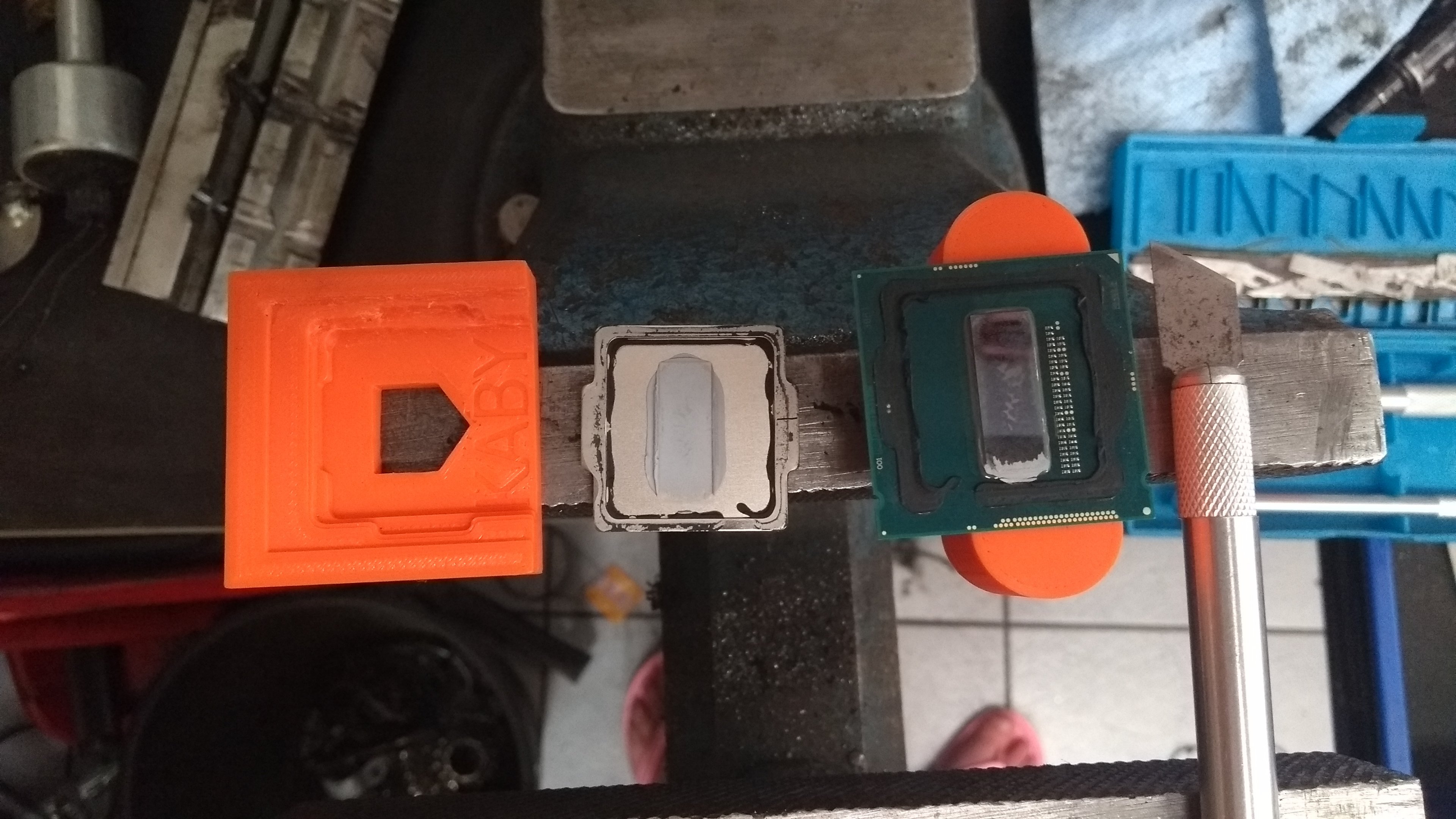

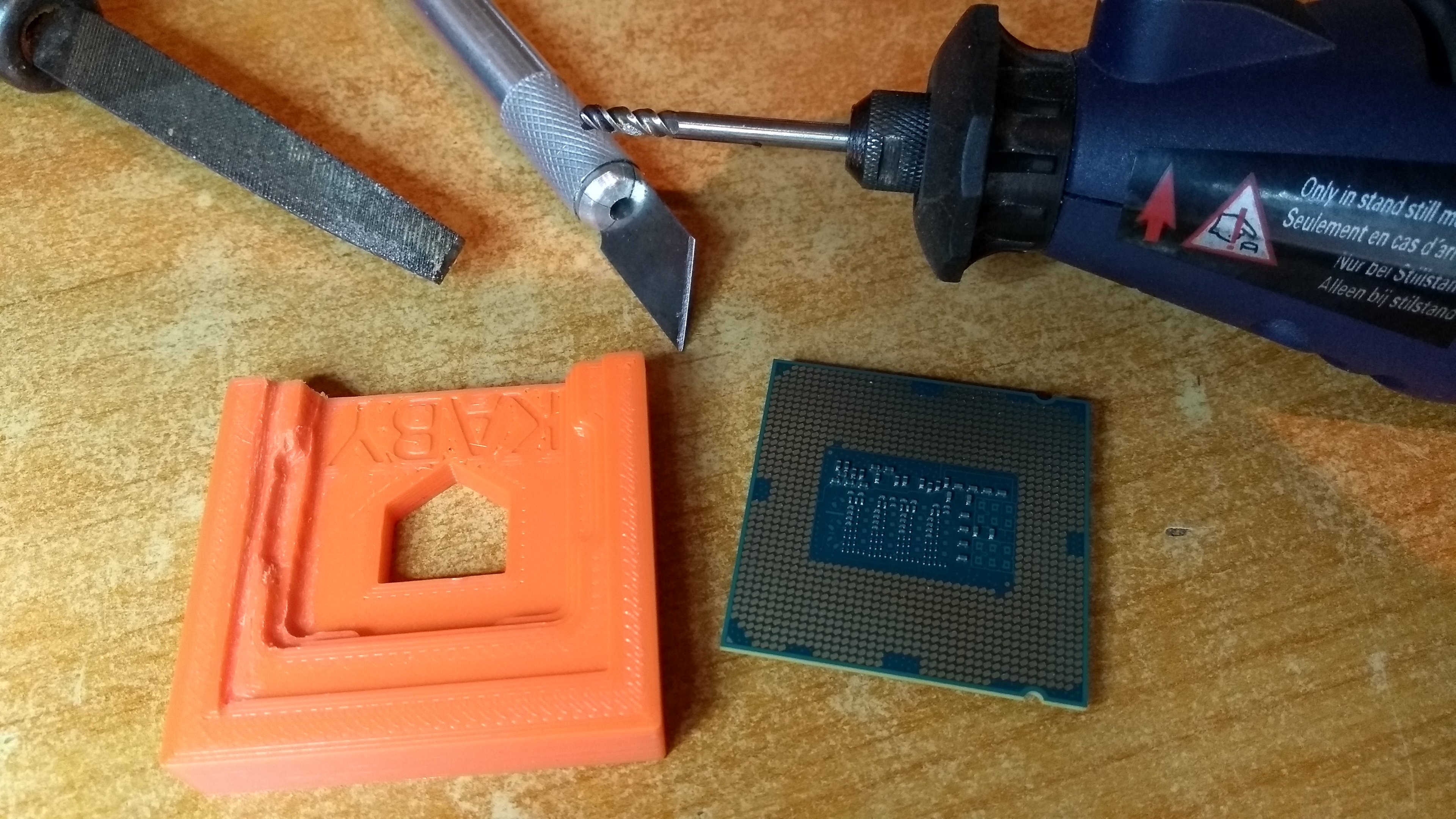

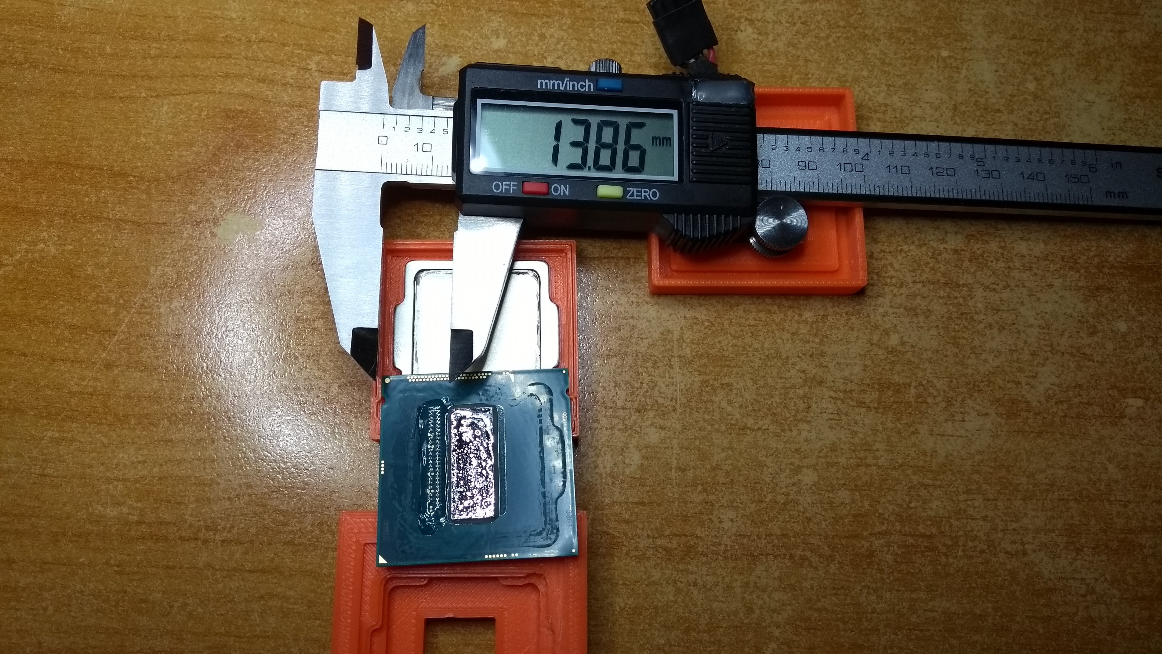

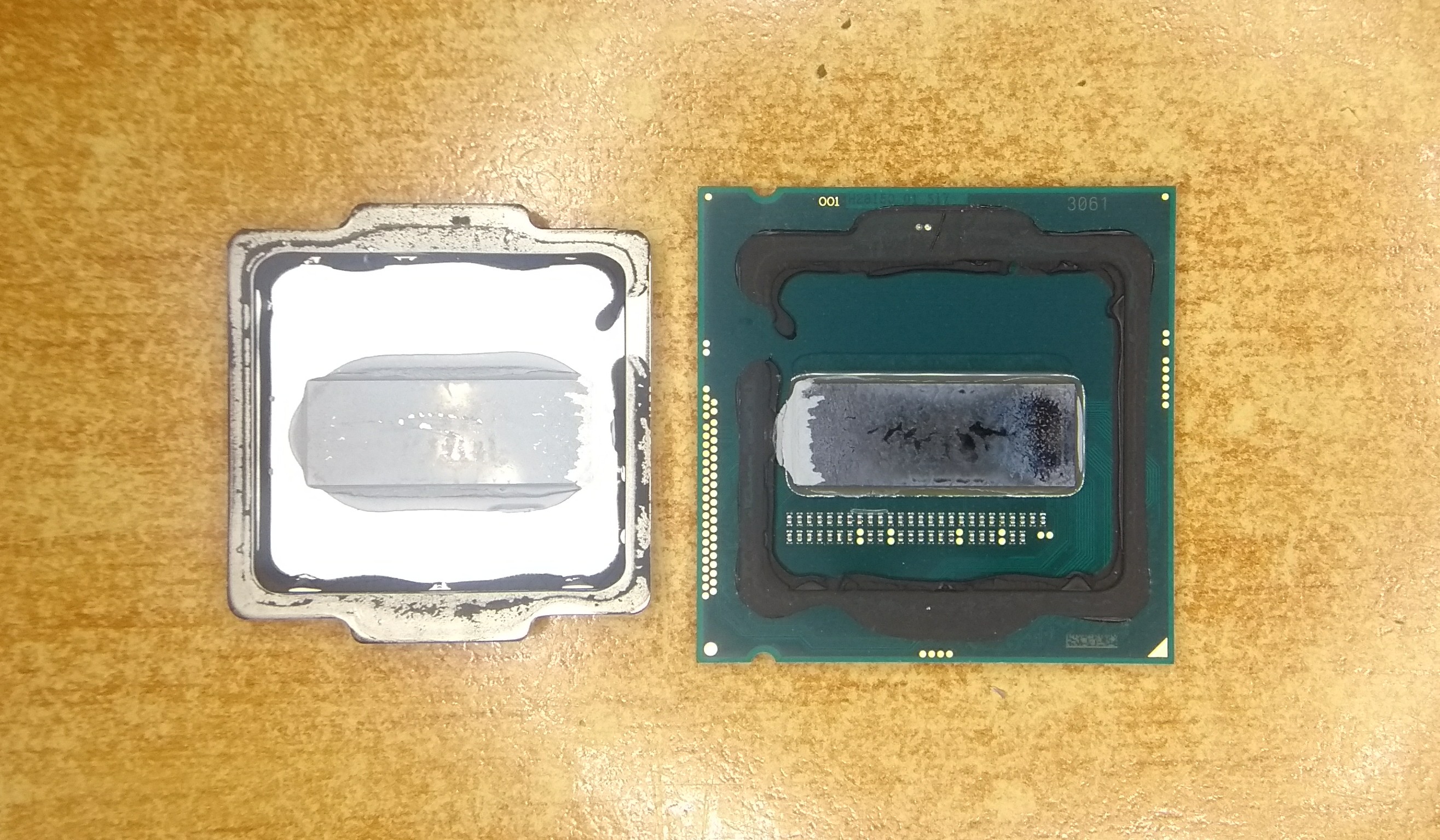

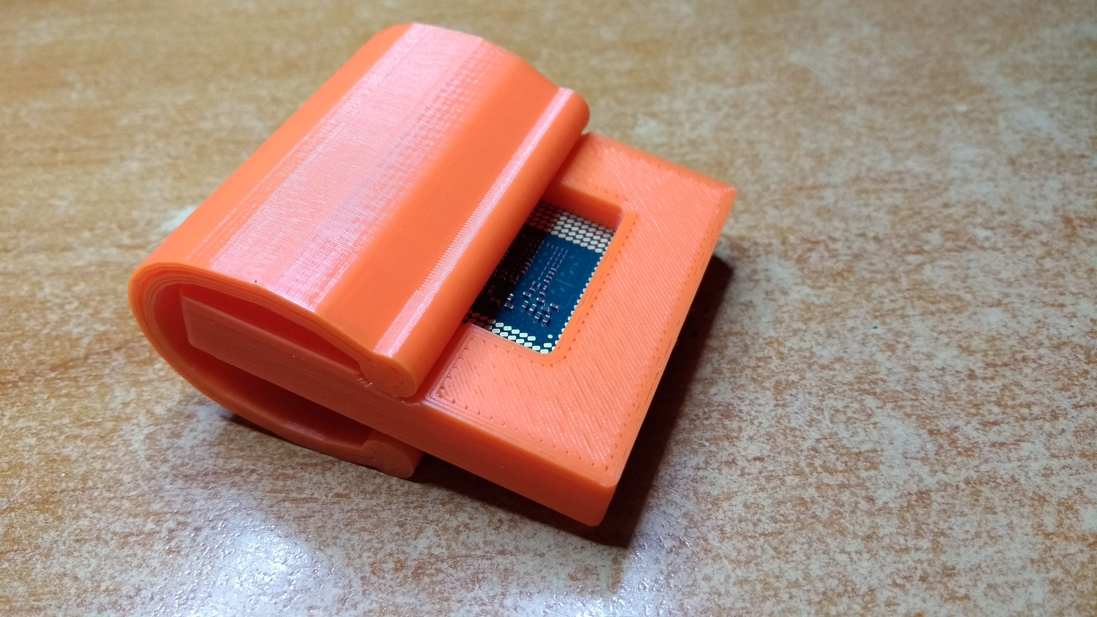

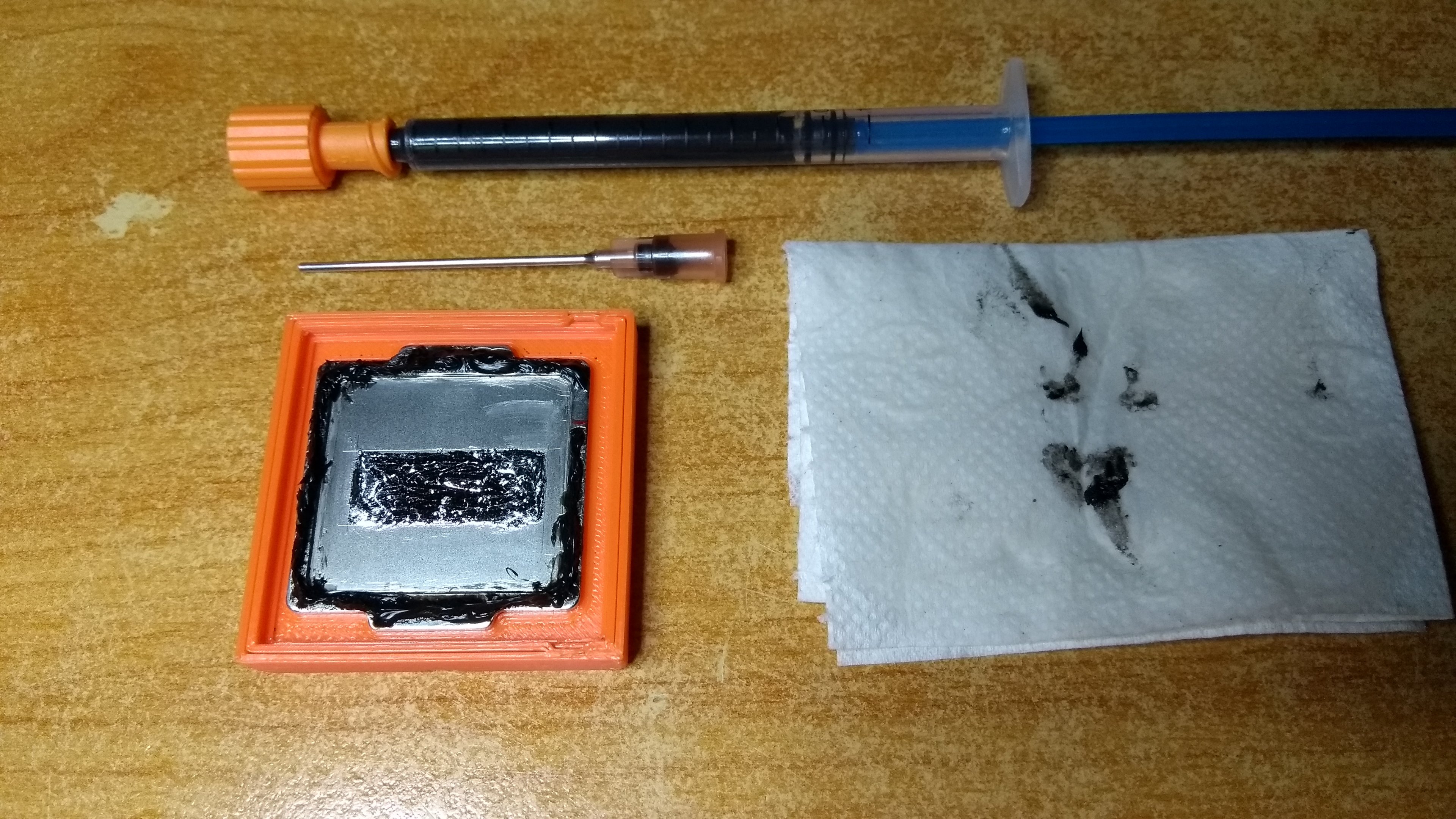

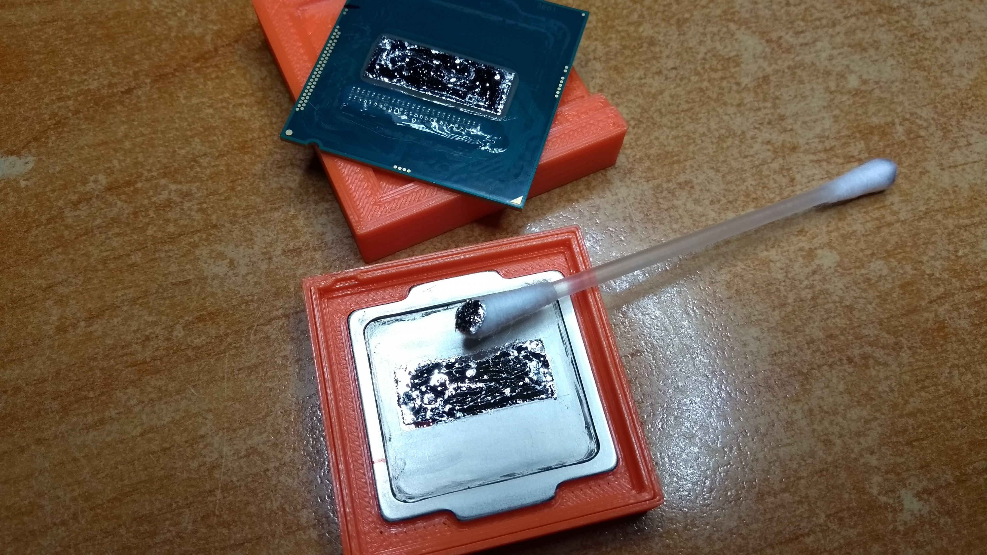

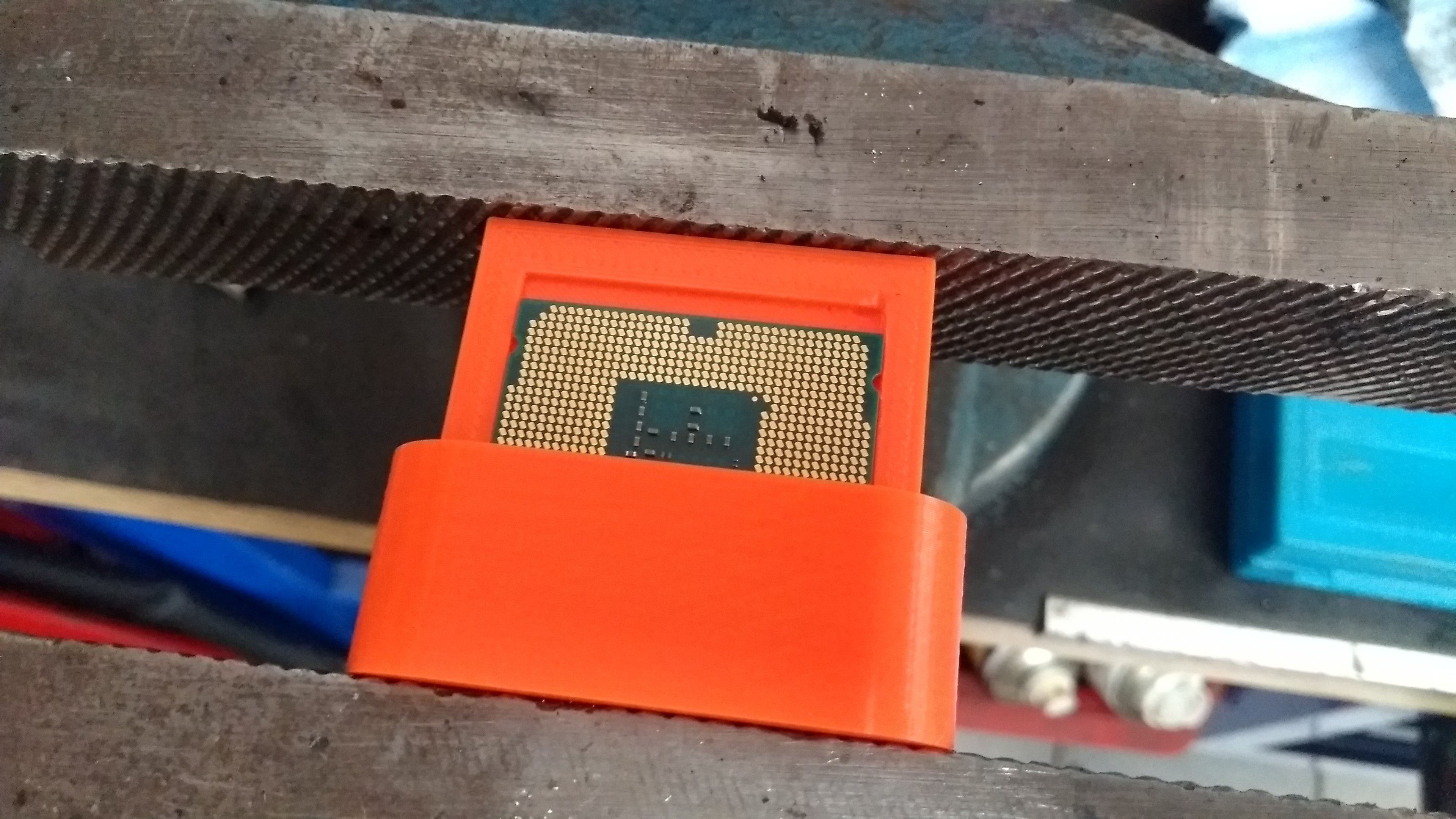

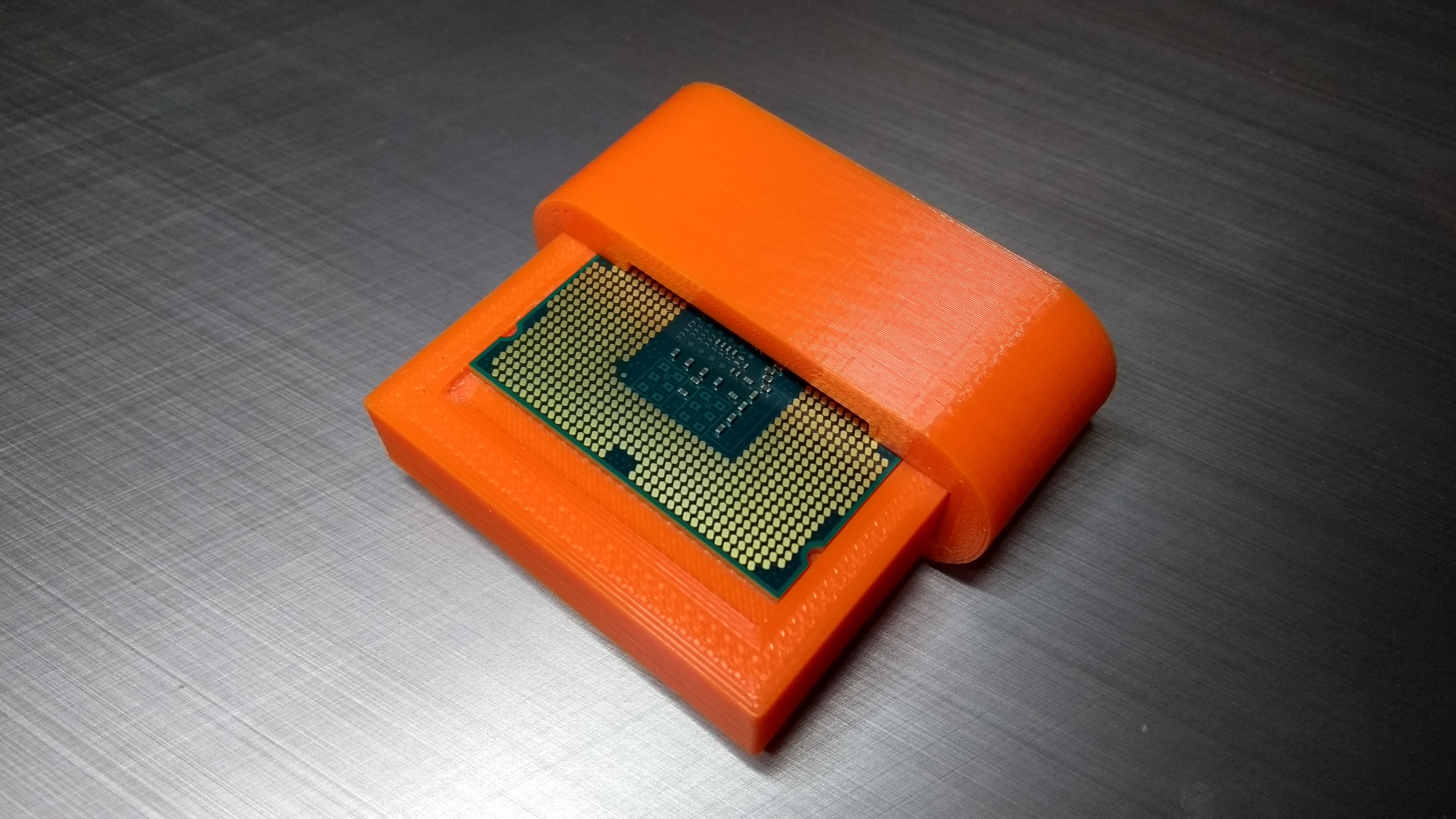

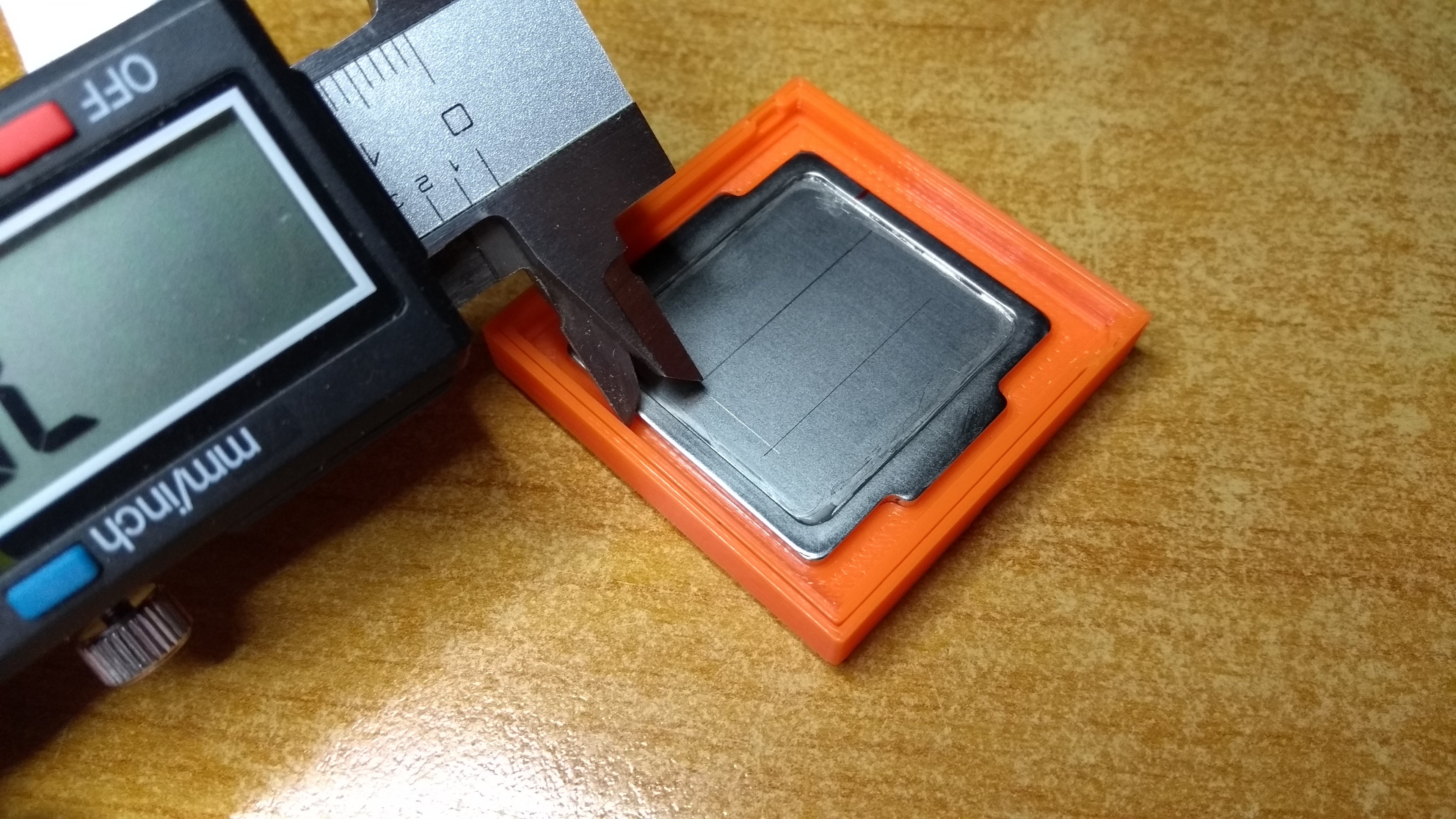

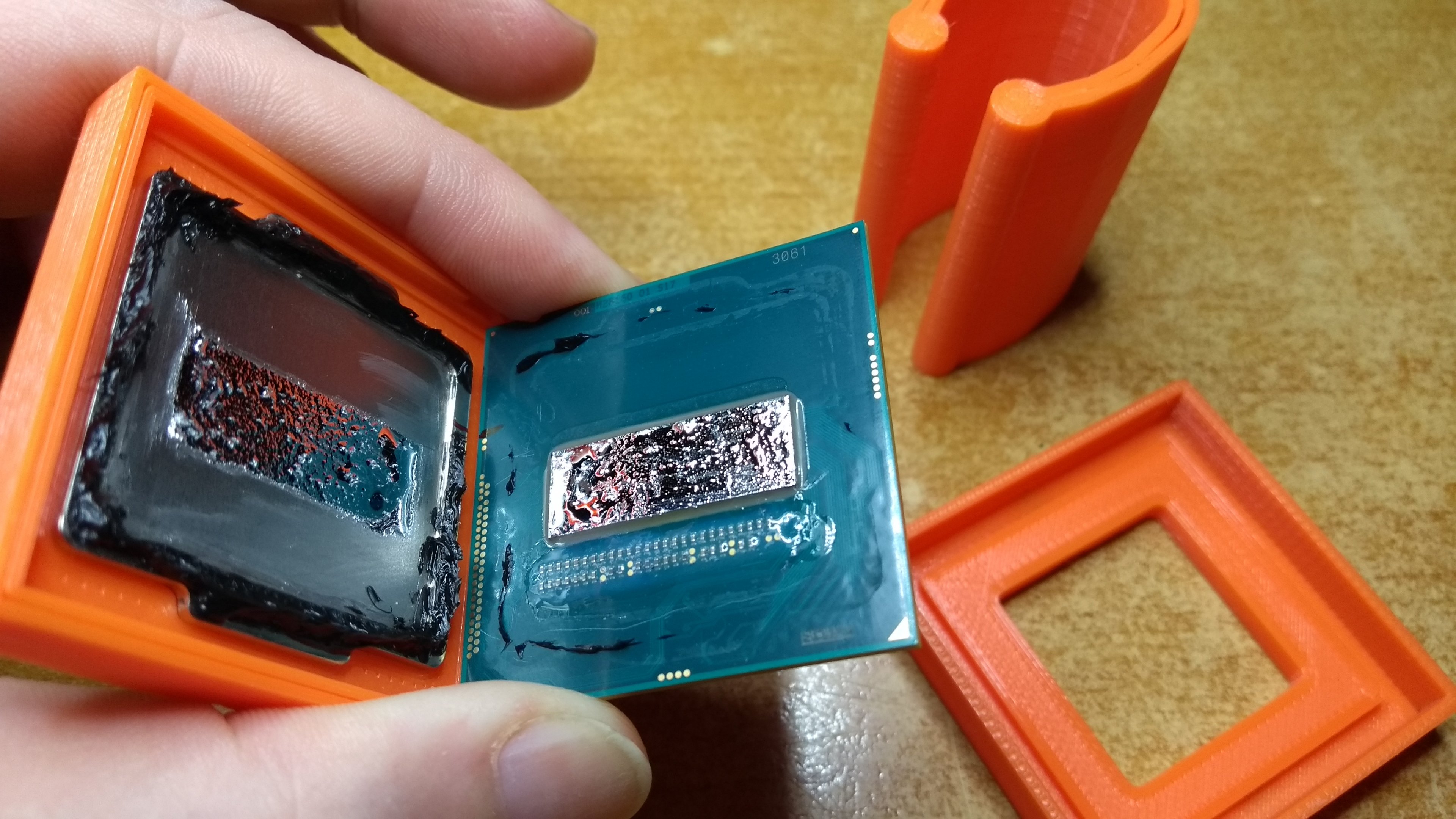

Ich grüße alle nay-sayer, Besserwisser, Bedenkenträger, und meine Mutti. Es folgt eine Fotodokumentation meines Erfolgs.
IMG_20180628_162926530.jpgIMG_20180628_171436760.jpgIMG_20180628_173902022.jpgIMG_20180628_174722876.jpgIMG_20180628_175432443.jpgIMG_20180628_175554611.jpgIMG_20180628_180237598_1.jpgIMG_20180628_192256368.jpgIMG_20180628_234319573.jpgIMG_20180628_235622395.jpgIMG_20180629_000919748.jpgIMG_20180629_002534020.jpgIMG_20180629_003021684.jpgIMG_20180629_003245215.jpgIMG_20180629_120448548.jpgIMG_20180629_125124136.jpg
Das Delid-Werkzeug war etwas zu eng und bedurfte geringfügiger Modifikationen, ansonsten funktionierte alles ziemlich gut. Drei Schichten Nagellack auf den SMDs. Der IHS wurde nur mittels eines Wattestäbchens nass, aber auf dem Die konnte ich die Legierung mit der stumpfen Kanüle verteilen. Der Hochtemperatursilikonkleber härtete im Relid-Werkzeug während ich schlief, 8h. Die Kiste bootet und läuft jetzt seit 45 Minuten. Ich werde später noch ein paar Screenshots posten und die Temperaturen vergleichen.
edit: der Silikonkleber ließ sich nicht einfach durch die Kanüle drücken, jedenfalls nicht innerhalb meiner Komforparameter sowie beabsichtigter Dosiergenauigkeit.
Hier ist mein vorläufiges Endergebnis: 12°C kühler, bei selber Arbeitslast (Transcoding nach h264/MP4, 'youtube-dl --recode-video mp4') und selber "fan curve". Die Kiste lief vor dem "Benchmark" bereits 3 Stunden mit leichter Office+YouTube-Arbeitslast zum aufwärmen. Die einzigen veränderten Variablen im Test sind der Galinstan-Mod, frische MX-4 Paste und leichte Entstaubung des Vollkupfer-Kühlkörper (Cooltek / Thermolab LP53). Bin sehr happy mit dem Mod :love::daumen: …mal sehen wie langlebig das wird.

Der TE hat ja die "Nagellack-Methode" gewählt um die Kondensatoren neben dem DIE abzudecken. In einem Video hab ich jetzt gesehen, dass einer dafür das Hochtemperatur-Silikon verwendet hat. Eigentlich sollte das für die Temperaturbereiche besser geeignet sein als Nagellack und UHU gibt zwar an, dass das Silikon für den Elektronik-Bereich geeignet ist, aber das heißt ja noch nicht, dass ich das einfach auf Kondensatoren schmieren kann.
Reaktionen: hiZwerg
Nagellack wird auch von der8auer genutzt, besonders schwört er dabei auf einen gewissen rot Ton. Zu sehen im Video beim Bau der Höllenmaschine.
Ohai, OP hier…
Nilson schrieb:
…"Nagellack-Methode"…, dass einer dafür das Hochtemperatur-Silikon verwendet hat…besser geeignet sein als Nagellack und UHU gibt zwar an, dass das Silikon für den Elektronik-Bereich geeignet ist, aber das heißt ja noch nicht, dass ich das einfach auf Kondensatoren schmieren kann.
…ja genau! …da bin ich mir auch nicht ganz sicher!
Silikone involvieren anscheinend eine Art Säure-Chemie für deren Härtung - Essig-Geruch. Ich bin mir ziemlich sicher, dass das ätzende Zeuch irgendwann verdampft und eine chemisch inaktive elastische hochtemperatur-resistente Klebe-Schicht zurück lässt, aber die Verträglichkeit mit Lötstellen ist, für mich, ungewiss.
→ → Profifrage: → → welcher Chemiker kann die Interaktion zwischen (UHU) Hochtemperatur-Silikonkleber (Säurehärtung?) und (Bleifreien) Lötstellen erklären?
Der Nagellack sollte sich ähnlich verhalten; sicherlich nicht vergleichbar zu perfekter "silicone conformal coating" (~25€/15ml, ebay), aber ausreichend für desktop CPUs. …wahrscheinlich sogar ausreichend für Laptops …hoch-vibrations-umgebungen.

So Nagellack genutzt (extra zum DM getigert :D)
30 °C weniger durchs Köpfen, hat sich gelohnt.

Ich schiebe diesen Thread mal nach oben, weil ich Ideen, für meine "erster Sonnenorbit" Wartungsarbeiten, Ende Juni 2019, sammeln möchte. *erstellt Termin im Kalender*
Ich werde die CPU erneut köpfen, um den Status in Fotos zu dokumentieren. Ich habe noch ausreichend Galinstan-Legierung für eine erneute Applikation übrig.
Was wollt ihr wissen?
