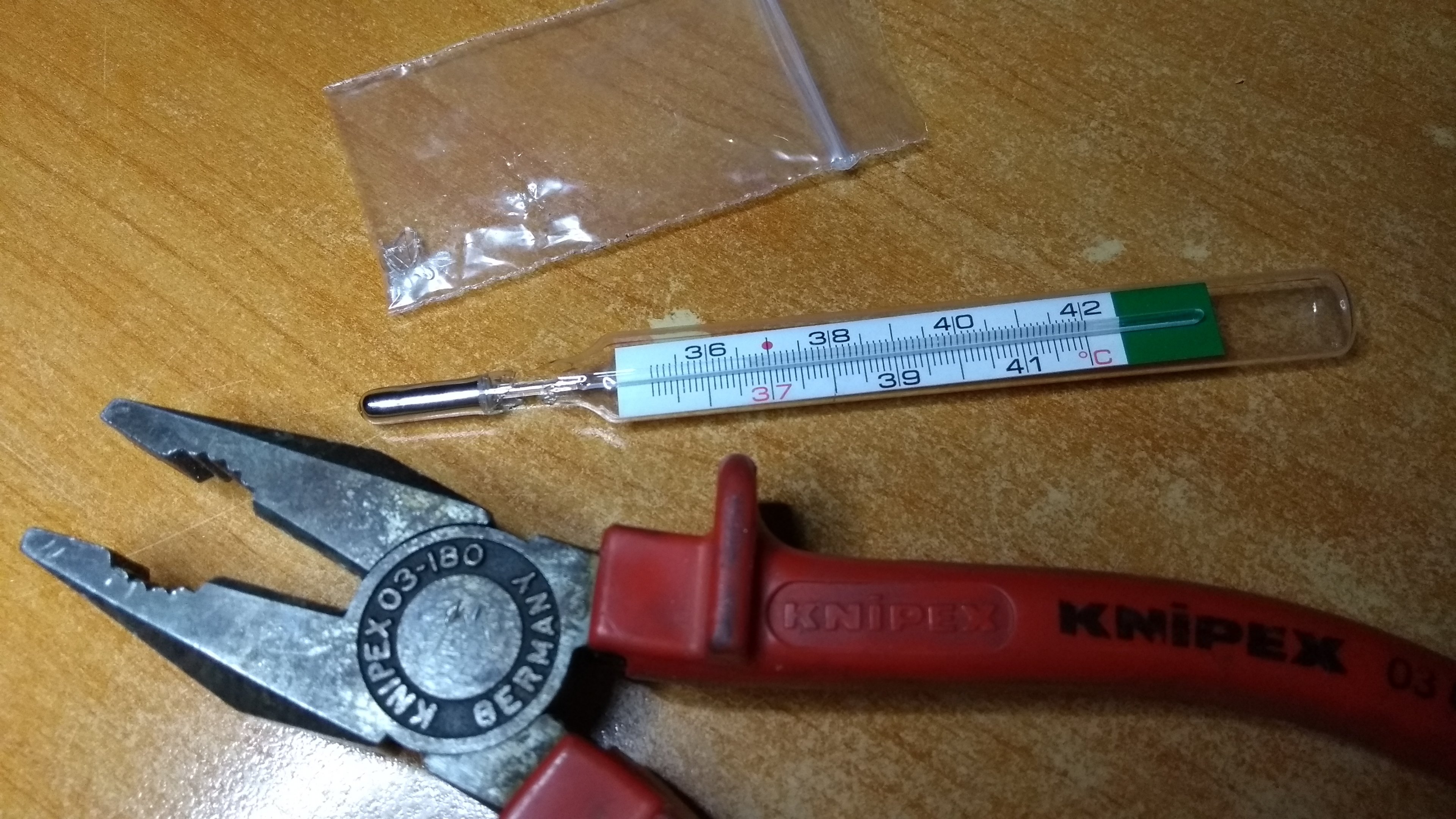

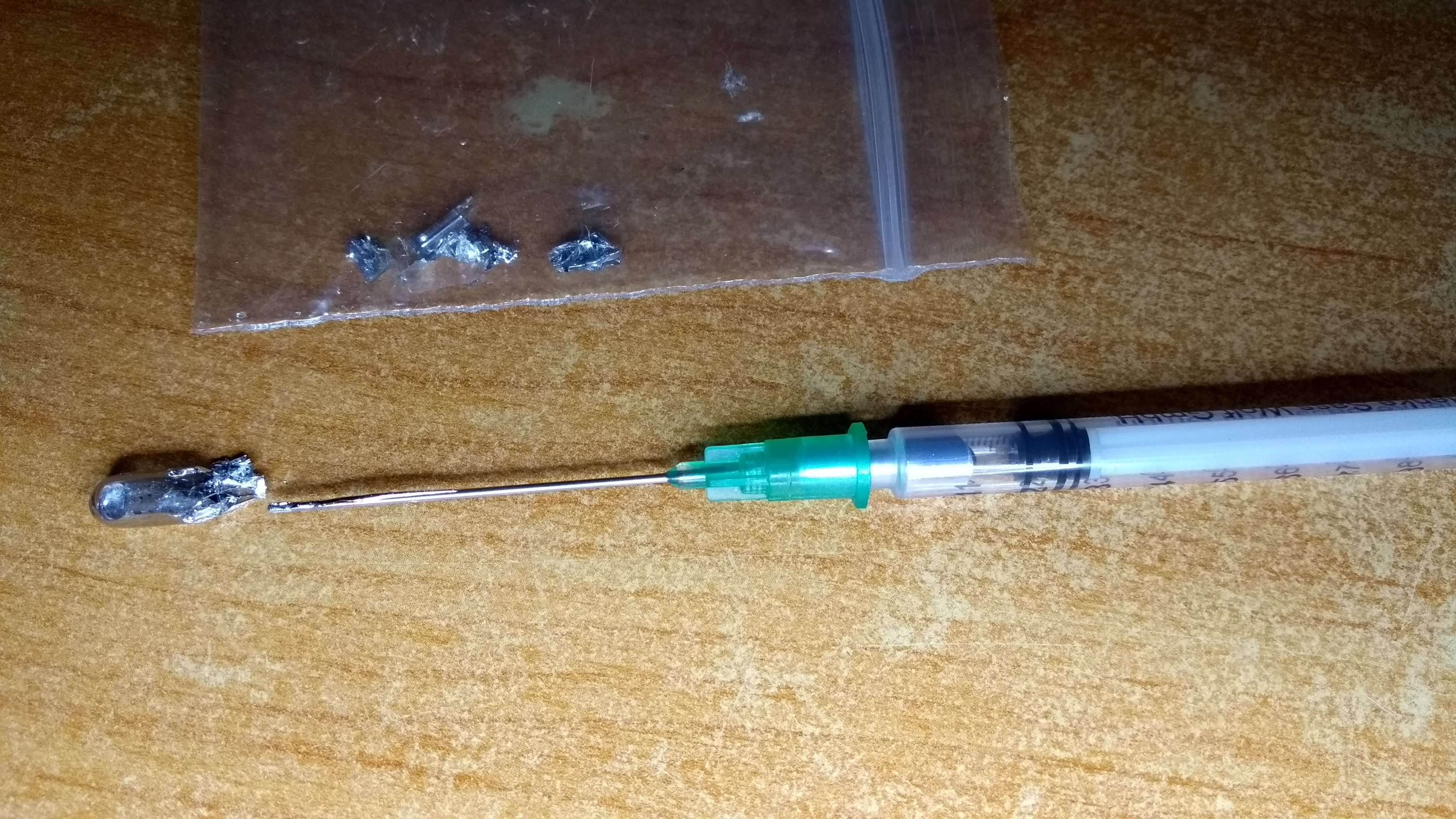

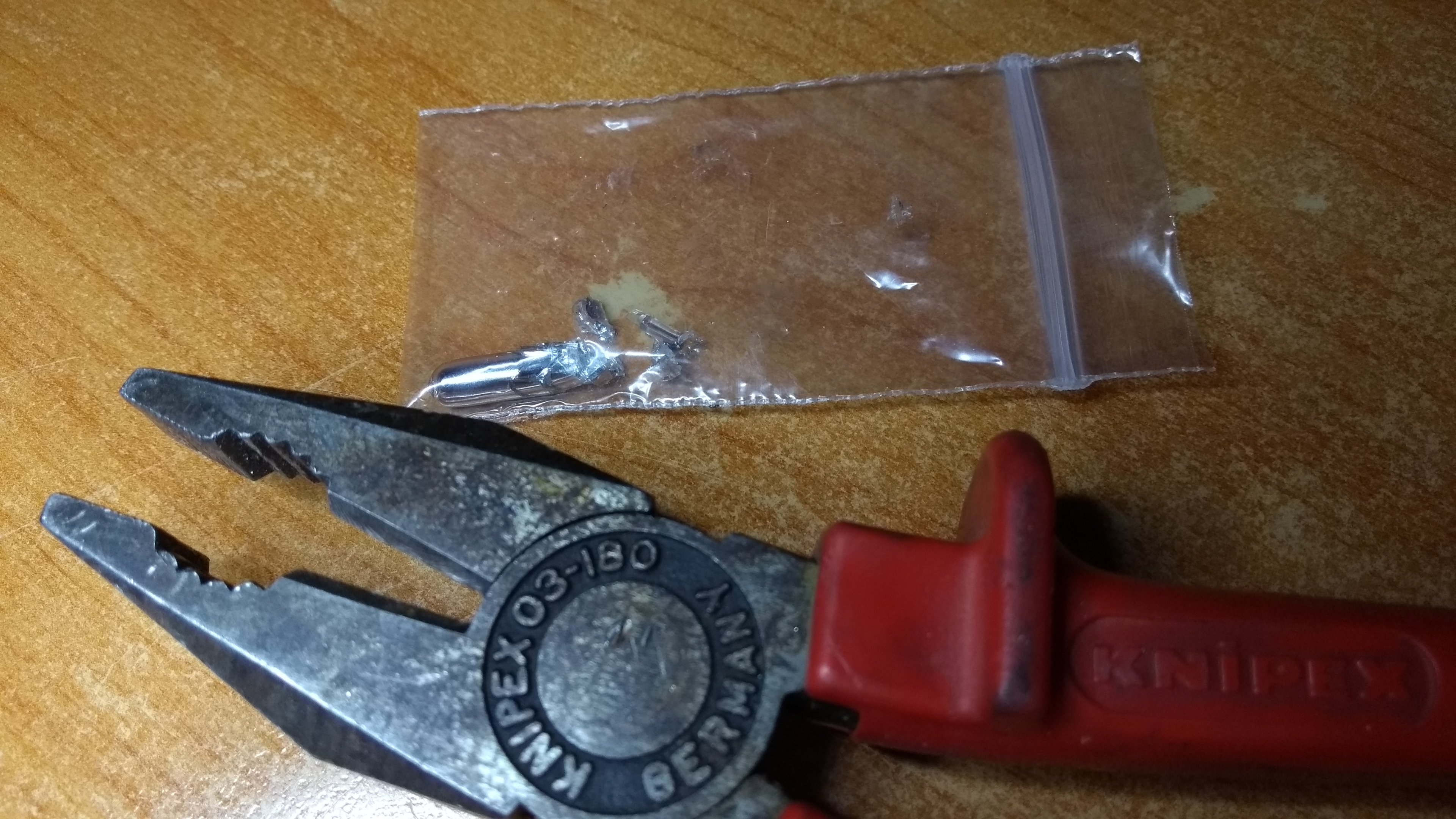

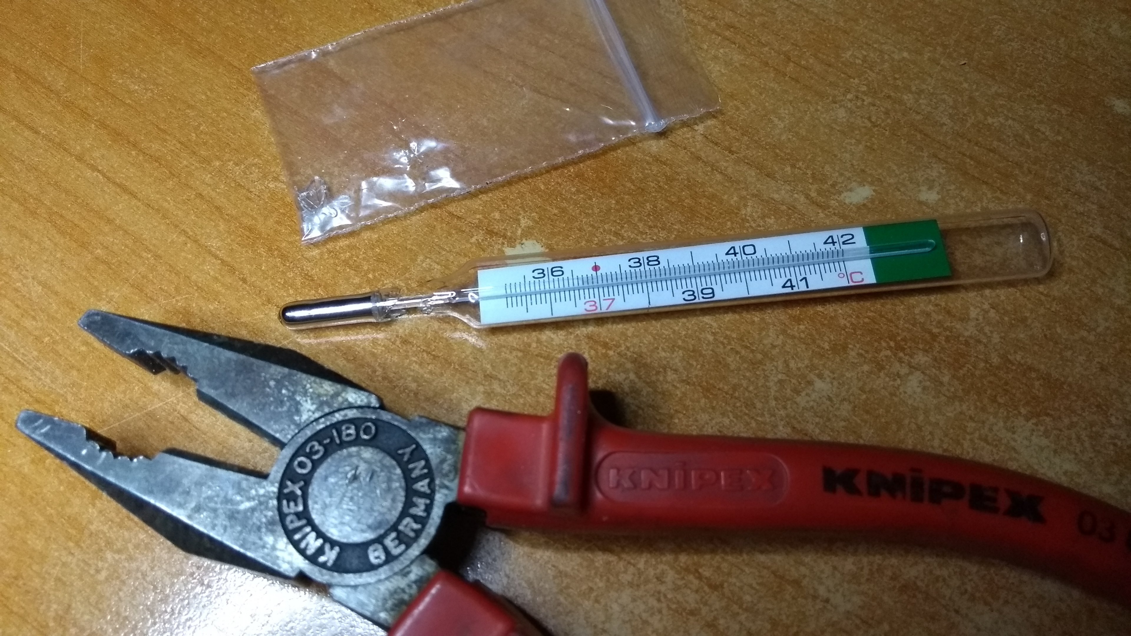

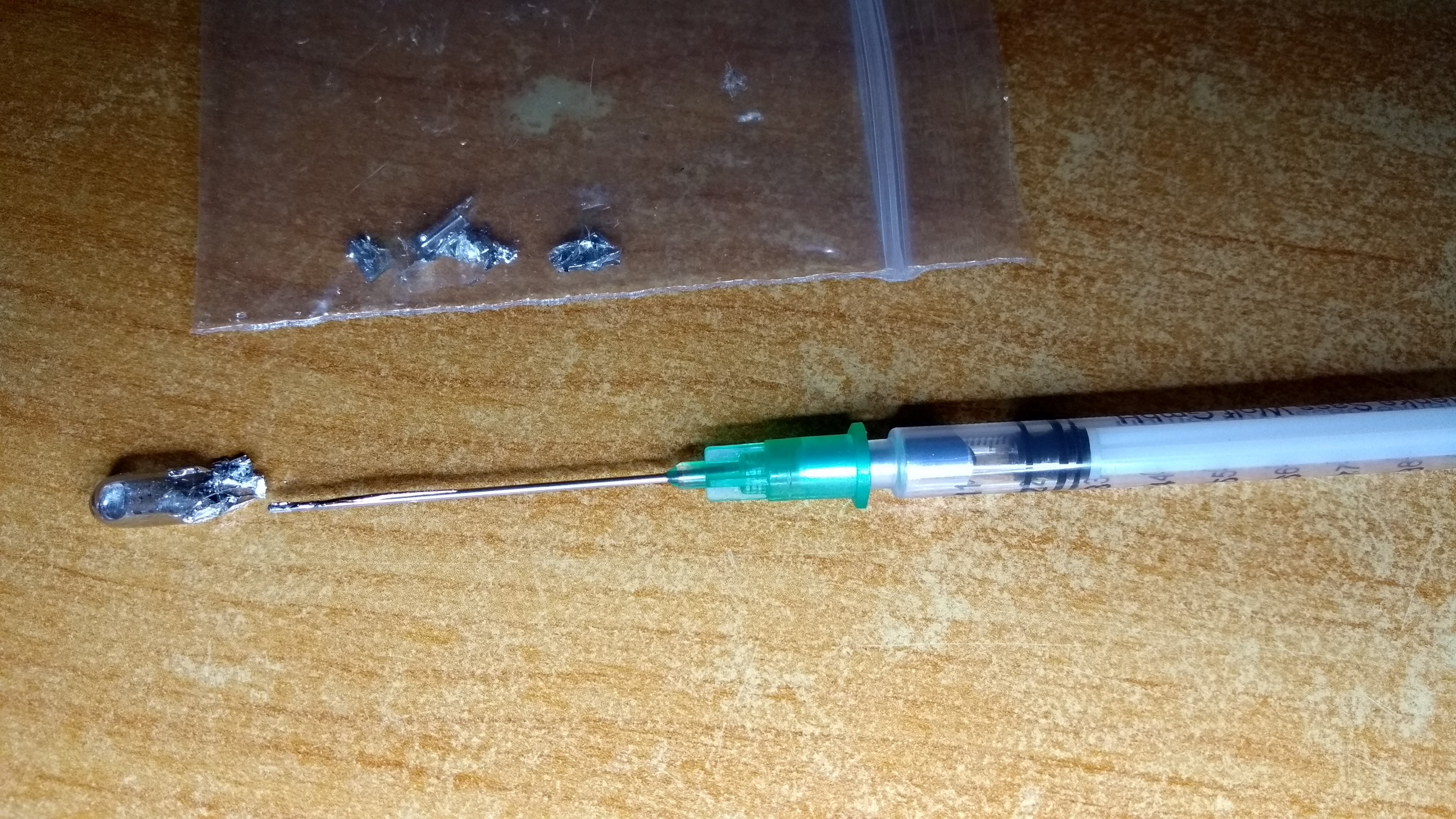

So am Rande, hier ist meine 6€-Quelle (ebay/gebraucht) für ca. 1g / 0,15ml Galinstan Flüssigmetalllegierung (GALium + INdium + STANum / Gallium + Indium + Zinn)
siehe auch: https://de.wikipedia.org/wiki/Galinstan
…wie gesagt, ich bin Rentner und habe ein sehr bescheidenes Budget. Aber ich durfte als Kind MacGyver schauen. Deal with it! LOL :daumen:
Tipp: stumpfe Nadel funktioniert besser. Außerdem ist die Conductonaut Nadel sehr kurz; diesen Mod meines Applikators werde ich späte nachholen. Einfach mit einem Dremel-ähnlichen Werkzeug abtrennen und stumpf schleifen - oder Seitenschneider und Feile, für ganz billige. ;D

Interessante Idee mit der Legierung aus dem Thermometer zu arbeiten :daumen:
War mir gar nichtbekannt, das überhaupt noch solche Thermometer hergestellt werden, seitdem es die elektrischen für Centbeträge gibt.
Berichte mal, wie sich das Zeug als WLP verhält und was deine Temperaturen sind!

Das Galinstan aus deinem Thermometer hat eine Wärmeleitfähigkeit von gerade mal 16 W/(m·K).
Thermal Grizzly Conductonaut für 13€ bietet dagegen satte 73 W/(m·K). Ist also um den Faktor 4,5 besser...
(Und das obwohl sie ebenfalls aus Gallium/Indium/Zinn usw. besteht.)
Du sparst deutlich am falschen Ende! Denn Flüssigmetall ist nicht gleich Flüssigmetall und irgendwas spürbar verbessern würdest du damit nicht!
Deine "Thermometer-Pampe" liegt nur marginal über dem Wert der besten normalen Paste, die mit 12,5 W/(m·K) angegeben ist.
Damit sind allerhöchstens 5°C Temperaturverbesserung drin schätze ich.
