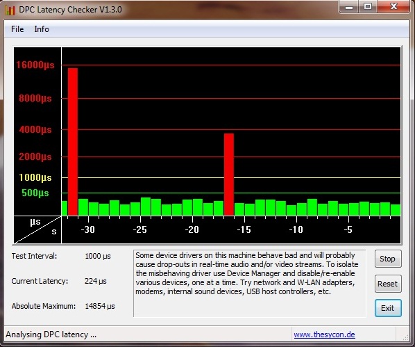

Ich hab jetzt BO2 probiert und die CPU-Usage geht manchmal auf 100 %... Hab das mal im Task-Manager bei den Prozessen beobachtet, das ist diese t6mp.exe also Black Ops 2 die auf 98 % CPU-Auslastung ab und zu hochgeht. Habs gerade wieder bei meinem Bruder getestet, dort läufts @ 3 Ghz ohne Probleme ohne diese Auslastungs-Spitzen..
Selbes Ergebnis wenn ich alle anderen Festplatten abstecke und die SSD an einem anderen Platz am Mainboard mit einem anderen SATA-Kabel verbinde. Außerdem habe ich probemäßig Black Ops 2 auf eine HDD verschoben (Boot-Disk ist noch immer SSD) und habe das Gefühl dass die CPU dort sogar öfters auf 100 % geht und ich Ruckler habe, die Latenzanzeige zeigt wieder dasselbe an.
Ist meine SSD defekt? Im August wollte ich die Firmware flashen, aber da war schon die aktuellste drauf und laut der Samsung-Website gibts auch nur eine mit Jänner 2012. Oder was könnte es sonst sein? RAM? (habe die vor 1 Monat als ich Black Ops 2 schon 1 Monat hatte über 3 Stunden mit MemTest86 und dem derzeitigen FSB 430 getestet, keine Fehler) Mainboard? (habe das MoBo im Sommer gebraucht gekauft da mein altes wegen einem defekten Netzteil abgeraucht ist)
