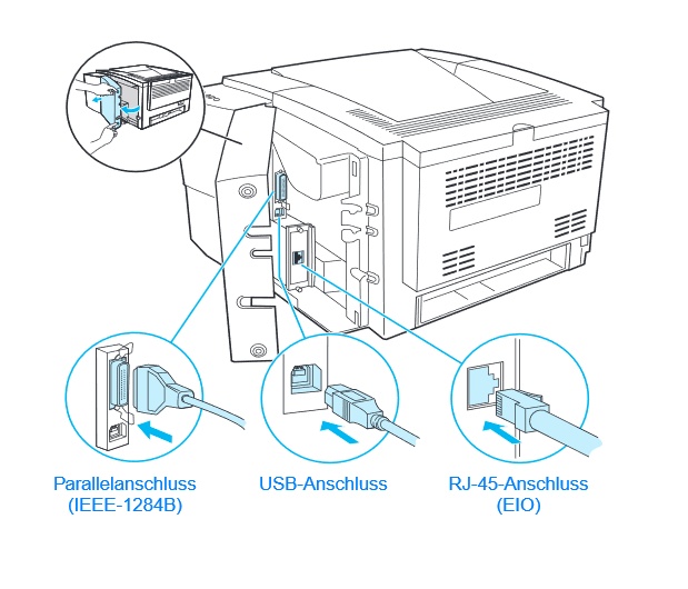

Ähm. Ich habe den 2200dn hier stehen. Der hat neben dem Parallelport auch einen LAN und einen USB Anschluss. Ich habe ihn per USB angeschlossen. Auch wenn du "nur" den 2200d bei dir stehen haben solltest, USB sollte auch der haben.
Mach mal die Klappe hinten rechts auf, wo das LPT-Kabel rauskommt.

Sorry, nein der hat nur Parallel un sowas rundes was nach einem überdimensionalen PS2 Anschluss aussieht.

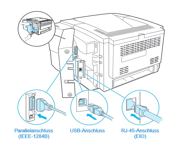

Noch etwas aus der Anleitung, Seite 31.
Und laut Anleitung hat jeder 2200, egal mit welchem Kürzel hinten dran, auch einen USB Anschluss.
