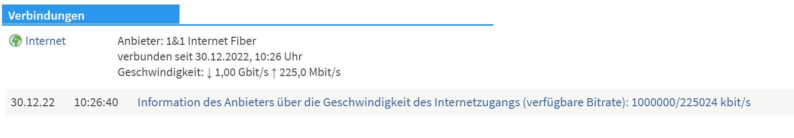

bei mir gab es heute die Umstellung meiner Leitung. Auch ich wurde mit 1000/225 Mbit/s provisioniert:
Laut dem Produktinformationsblatt wird eine maximale Downloadübertragungsrate von 1000MBit/s angegeben. Es ist aber nicht ersichtlich, ob hier netto oder brutto gemeint ist. (Siehe auch §1 Absatz 2 Nummer 5 TKTransparenzV: https://www.gesetze-im-internet.de/tktransparenzv/__1.html).
Ist jemand mit diesem "Problem" eimal an 1&1 herangetreten?

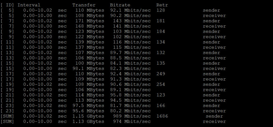

Ja auch die Speedtest's liegen bei rund 980 MBit/s (iperf3 -c speedtest.studiofunk.de -p 5200 -P 10 -4 -R)
Der Breitband-Pop ist BUCJ01, der Standort des Anschlusses liegt südlich von Hamburg.

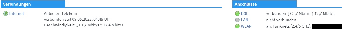

Da frage ich mich, wieso dies bei der Telekom so gehandhabt wird und warum der Upload bei 1&1 überprovisioniert ist. Im TKTransparenzV ist dies auch bisschen schwammig formuliert: "die minimale, die normalerweise zur Verfügung stehende und die maximale Datenübertragungsrate für Download und Upload". Gehört zu Datenübertragungsrate des Protokoll-Overhead jetzt dazu.... ?! Man könnte es Unterschiedlich auslegen. Aus diesem Grund überprovisioniert wahrscheinlich die Telekom Ihre Anschlüsse, um Diskussionen zu entgehen. War bei meinem voherigen Magenta XL 250/100 Mbit Tarif nicht anders:
