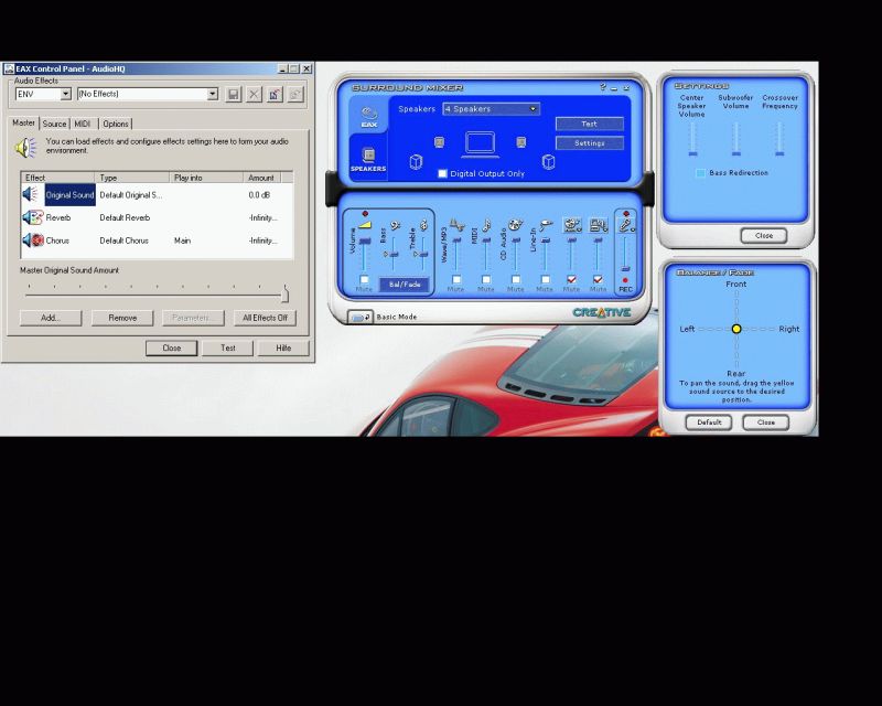

also ich finde nur die normalen eax presets, beim alten treiber war irgendwo ein movie modus. wenn ich auf den digitalen ausgang umstelle läuft nur das hintere lautsprecherpaar. kann ich vielleicht irgendwas an der tv-karte umstellen? es gibt da einen advanced audio button, der ist aber grau hinterlegt, also nicht auswählbar.

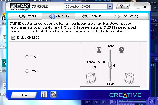

Das muss irgendwo an der Soundkarte einzustellen sein! Hast Du das Creative PlayCenter 2 installiert? Dann gehe in den Compactmodus, dann klappe die zusätzlichen Bedienfelder aus. Dort gibt es dann einen Button CMSS oder so ähnlich. Drücke drauf, dann müsste dort Moviemodus an/aus stehen... Wenn Du nicht genau weißt was ich meine rücke mal ´nen Screenshot ´rüber, dann zeig ich´s Dir am Bild (kann Dir leider nicht selbst einen Screenshot schicken, da ich z. Zt. keinen Soundkartentreiber installiert kriege - mein Windoof is zerschossen, muss ich demnächst unbedingt neu installieren...)

Da bei der Lösung mit dem M3D Modus manchmal die Wiedergabe verzerrt, muss ich eine andere Lösung finden. Vielleicht helfen die Screenshots weiter, ich kann keinen Moviemodus finden. Meiner Meinung nach ist alles richtig eingestellt.

Den Button konnte ich aber nach manchem Formatieren benutzen. Und da hatte ich 4-Kanal Sound. Den CMSS Modus gibbet hier nich, der ist nur bei der Audigy (2) vorhanden.
die gesamte Live-Serie hat CMSS. Hast Du mal im Creative Playcenter nachgeguckt?
Das Playcenter habe ich nicht installiert.
Kann ich das bei der Treiberistallation auch einzeln auswählen, also ohne Treiber und den Rest?
jo, kannst Du normalerweise (Du redest doch von der Installations-CD die beigeliefert war, oder?)
