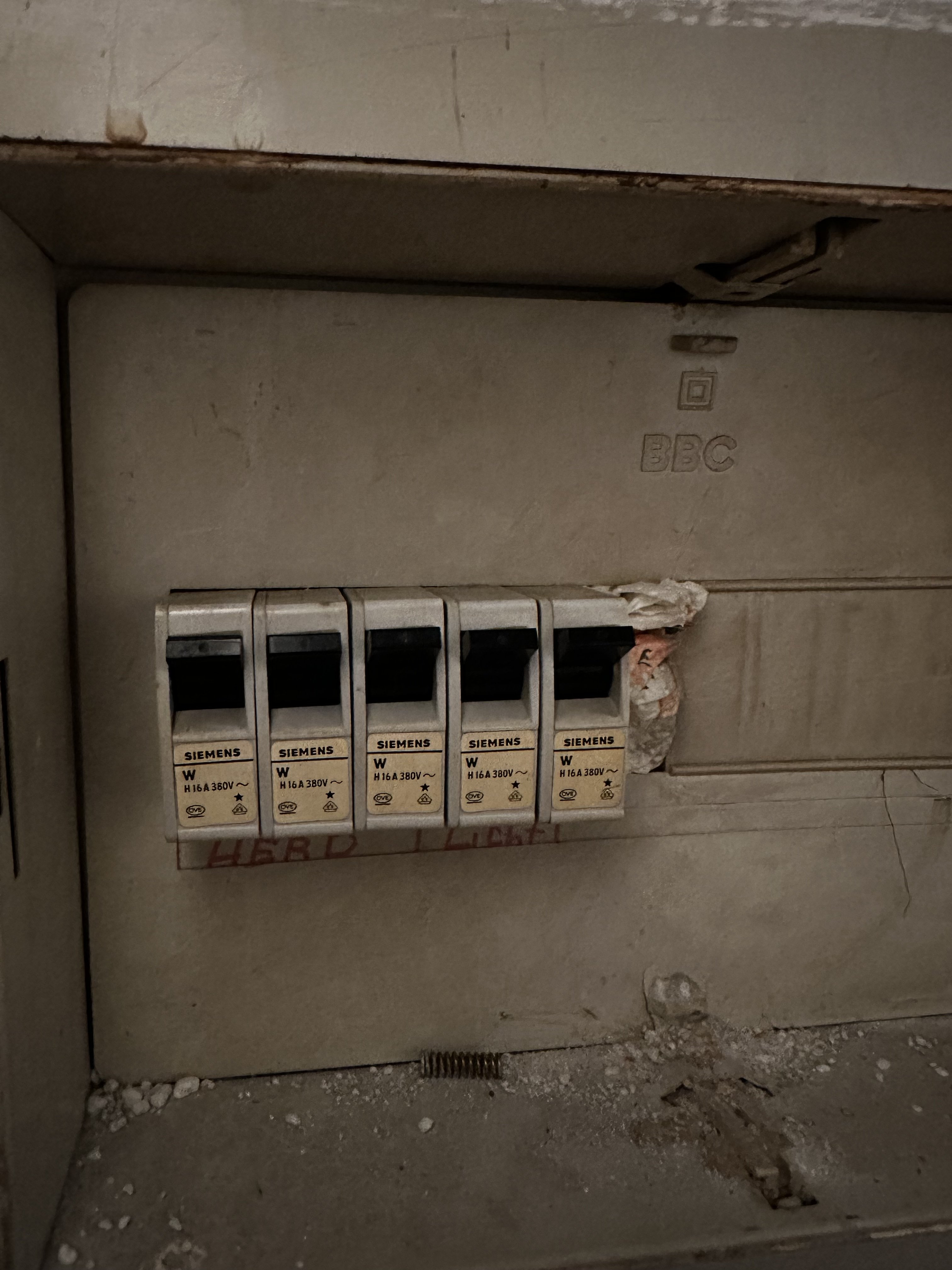

Mach bitte ein Foto von dem Automaten.

Mach mal ein Foto von der "Sicherung"

Mach mal ein Foto vom Sicherungskasten.

Das sind die Sicherungen in meinem Sicherungskasten. Die ganz rechts fliegt immer raus.

Da Du nur zwei Sicherungen für die ganze Wohnung hast, die drei linken sind für den Herd, ist es kaum ein Wunder das die einzige für die Steckdosen immer die ist die fliegt ;). Die letzte ist dann für die Lampen.

Da fehlen ja die ganzen Angaben auf den Automaten.
Würde mal 10-20000€ mal in die Hauselektrik investieren bzw. die Wohnung tauschen wenn es nicht meine Wohnung ist.
Welche fehlen dir?
Siemens.
H-Charakter
16A
Steht alles wichtige dran...
Reaktionen: Lupus M, frazzlerunning, Masamune2 und 2 andere
