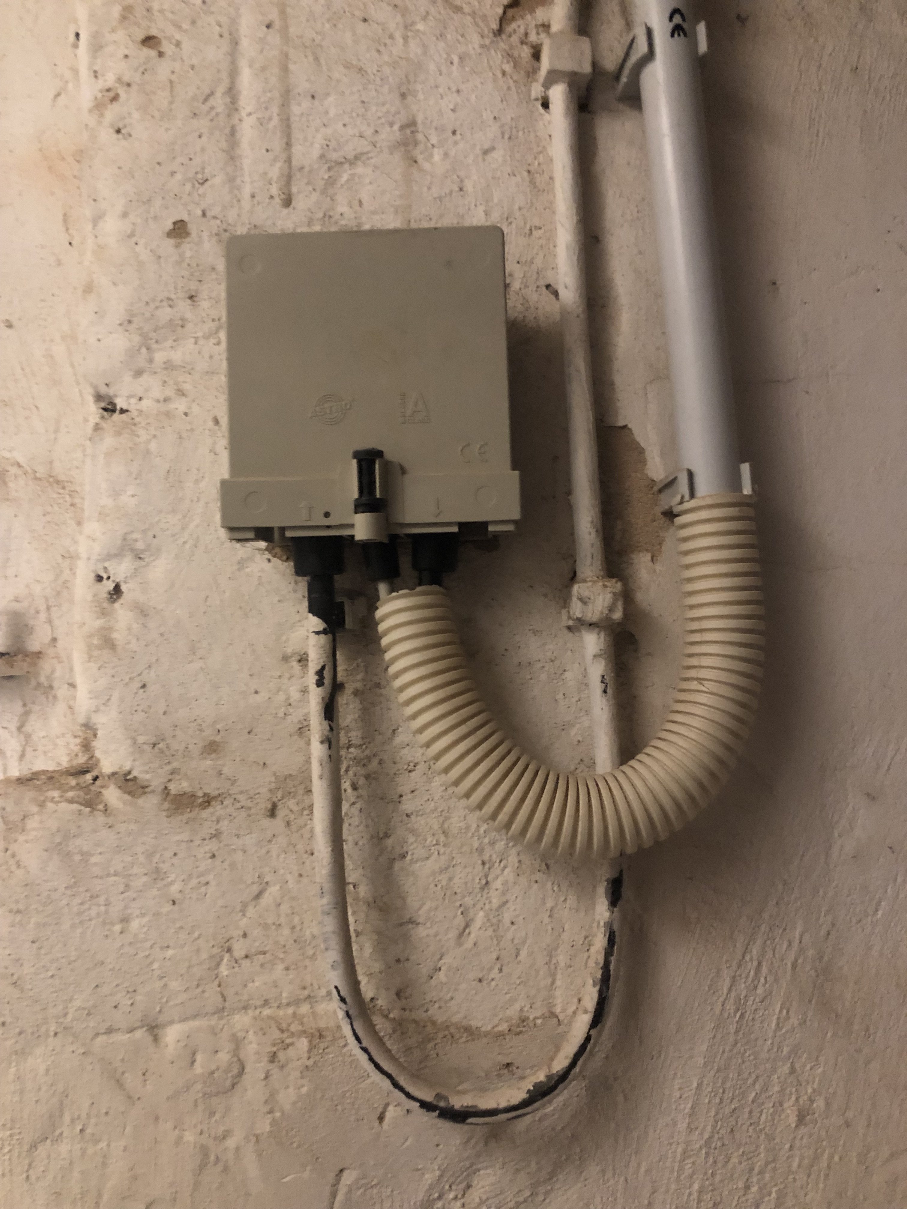

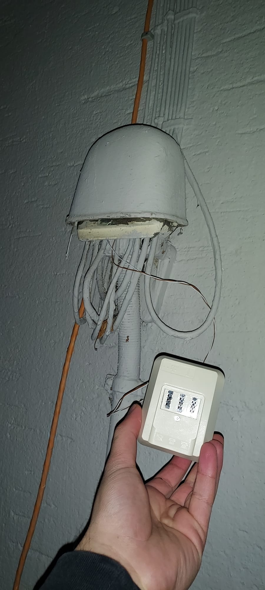

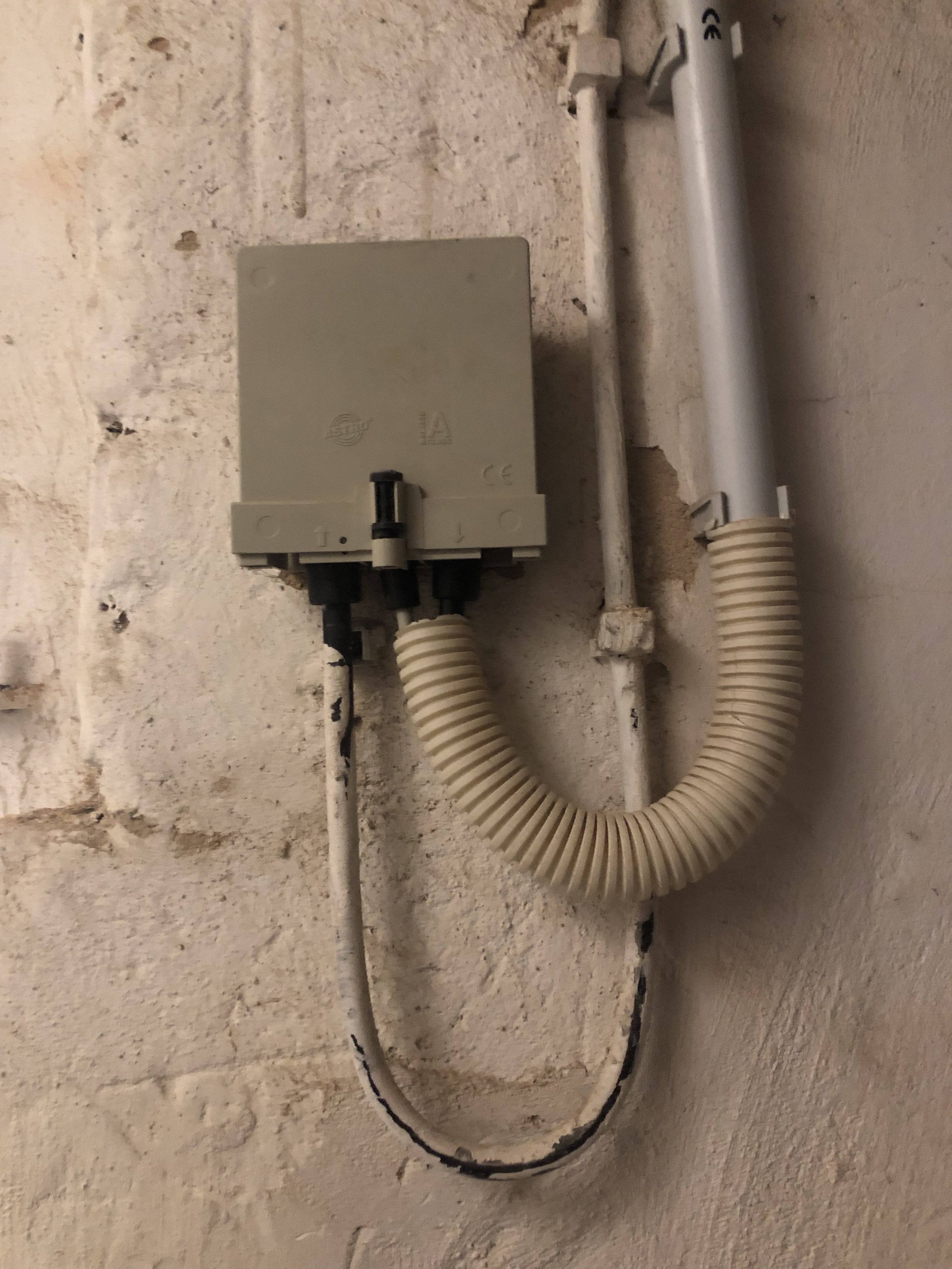

Is one of these pictures the right box for the APL that the tech downstairs needs?
I would tap on picture number 3 (Telephone connection.jpeg) where the 8 cables come out and where the telecom receiver is in my hand. I would like confirmation from someone more knowledgeable.

Es ist Bild Nummer 3 (Telephone connection) - aber der Inhalt ist korrekt :)
Reaktionen: sonTechnician
Picture 3 "Telephone connection" is the box, the technician will need.
The socket you're holding in your hand is usually in the apartment. The Modem-Router connects to that 3-port socket.

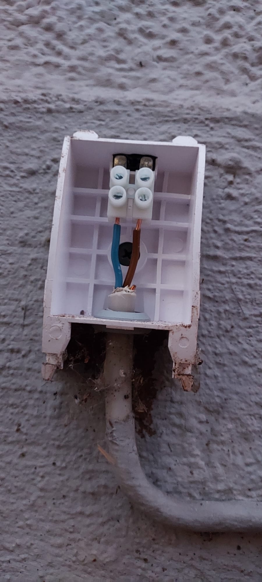

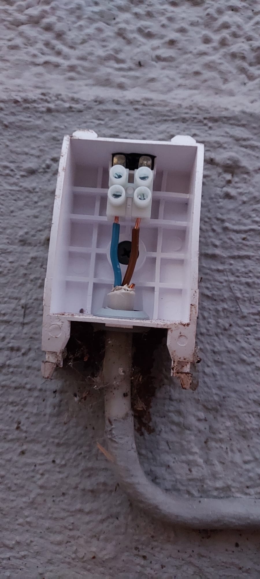

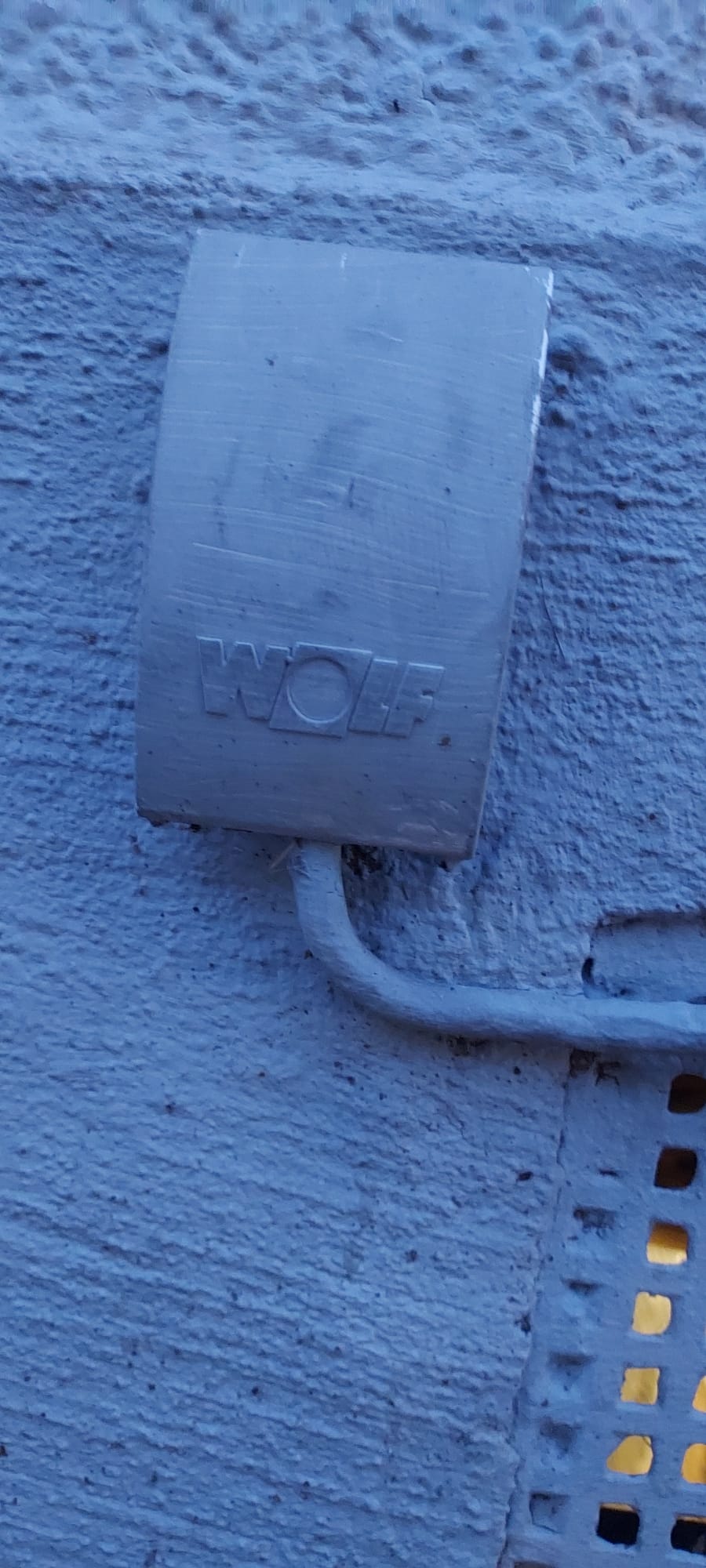

Please be careful with the white box outside the building, saying "Wolf"! This should be an outside temperature sensor for the heating system ... If you mess with it, the heater could malfunction...
Reaktionen: Nore Ply, lazsniper, sonTechnician und eine weitere Person
Ja, "Telephone connection2" und "Telephone connection 3" ist ein Außentemperaturfühler ^^
Vielen Dank für deine Bestätigung und auch für deine Anregungen für das Bild mit dem Temperatursensor. Ich habe gerade die Abdeckung entfernt, um das Innere zu überprüfen, aber ich habe die Kabel nicht berührt.
