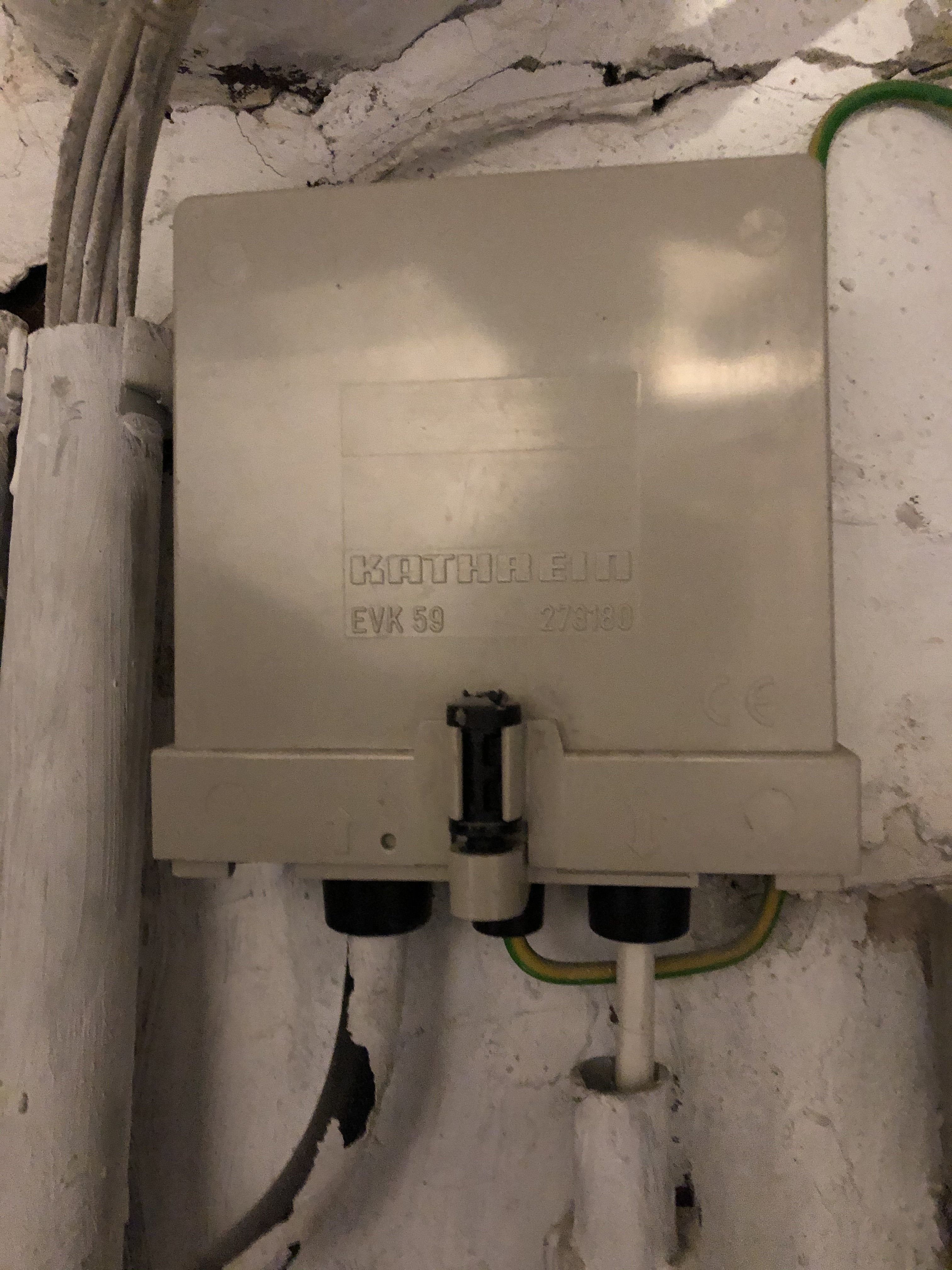

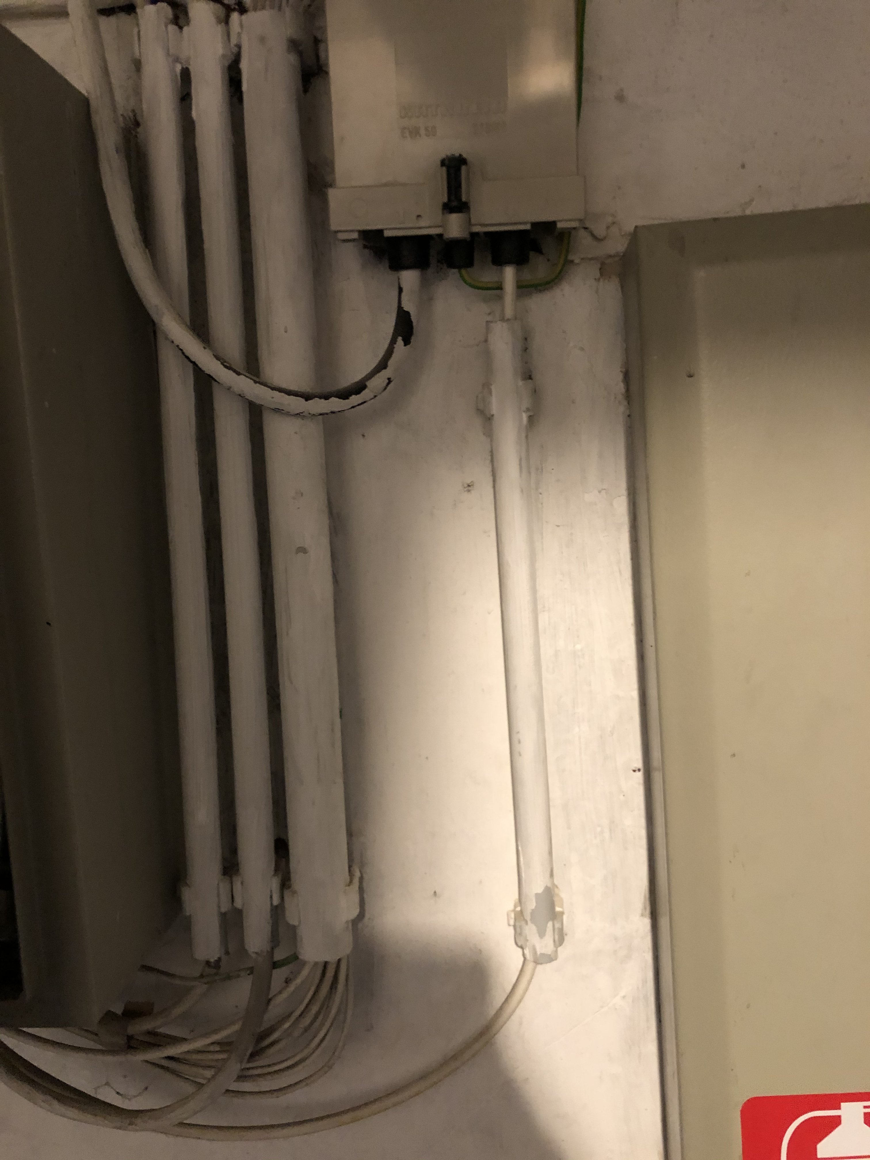

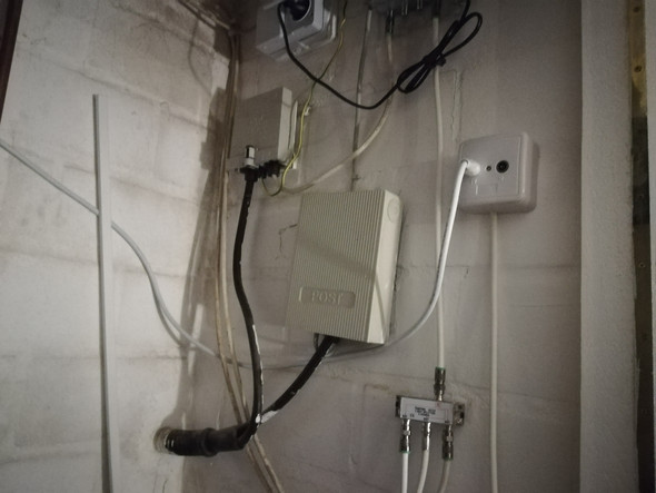

Hallo alle ,
Übermorgen kommt der Telekom Techniker vorbei, um die Leitung freizuschalten. Ist das hier der richtige Kasten? . Hausmeiter hat bis Freitag keine Zeit aber meinte dass der Hauptanschluss im Keller findet.
Vielen Dank

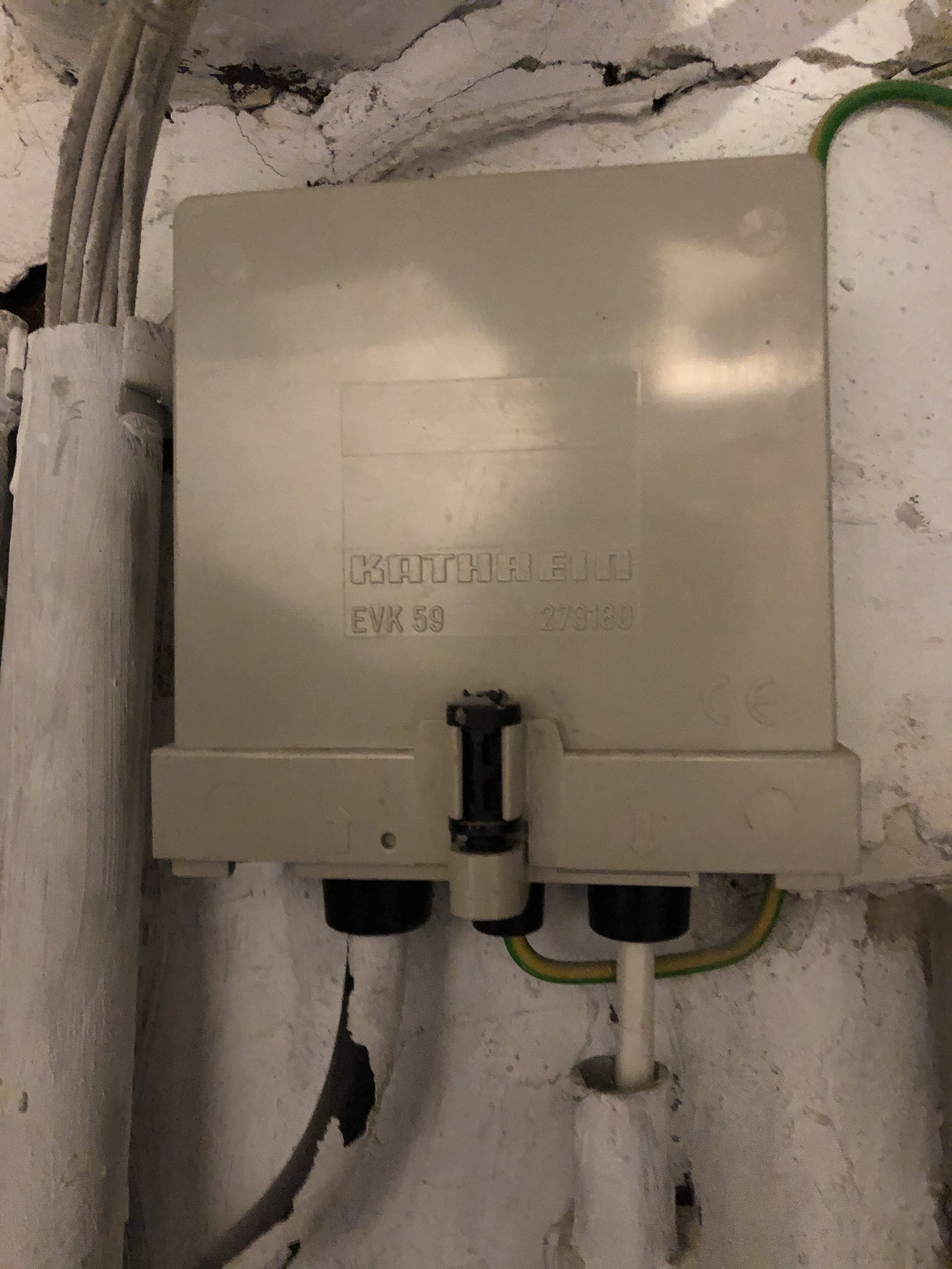

1&1 Festnetz
Kathrein ist eigentlich SAT/Kabel..
die Telekom muss an den APL (klassische Postglocke, wer sie noch kennt) oder Elektroschaltkasten in dem dieser verbaut wurde..
at #2
der Telekomiker prüft von der TAE zum APL und von da aus zum HVT.. er muss also zwingend in den Keller bzw da hin wo der APL ist..

Hi,
das Ding ist der Anschluss fürs Kabelfernsehen/ Kabel-Internet.
Wenn du klassisches (V)DSL bekommst, ist das nicht der richtige Anschluss.

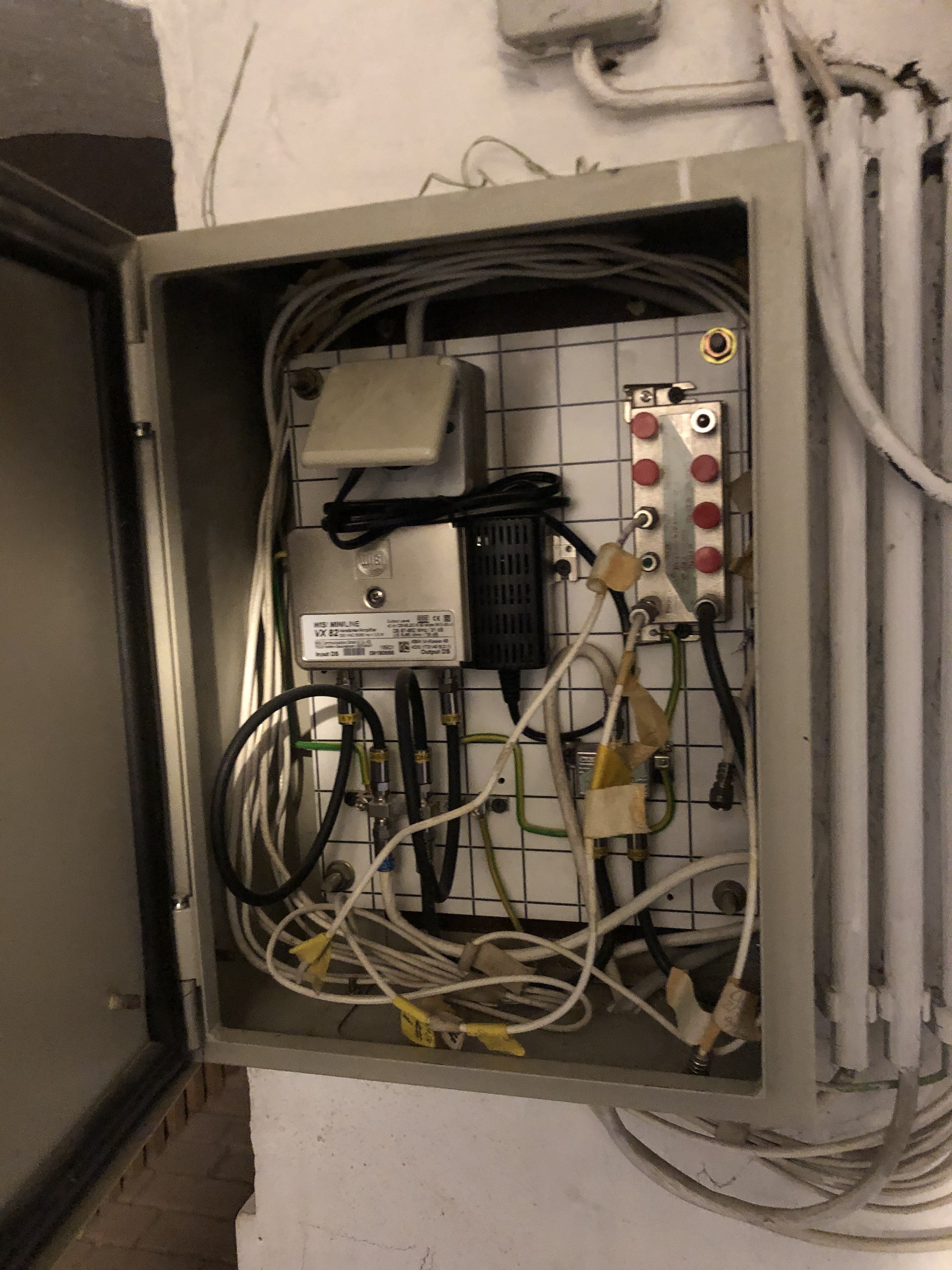

TheCadillacMan schrieb:
Das ist die Kabel-TV-Anlage. Ich meinte den Kasten auf der rechten Seite (Außenansicht reicht, wenn er verschlossen ist).

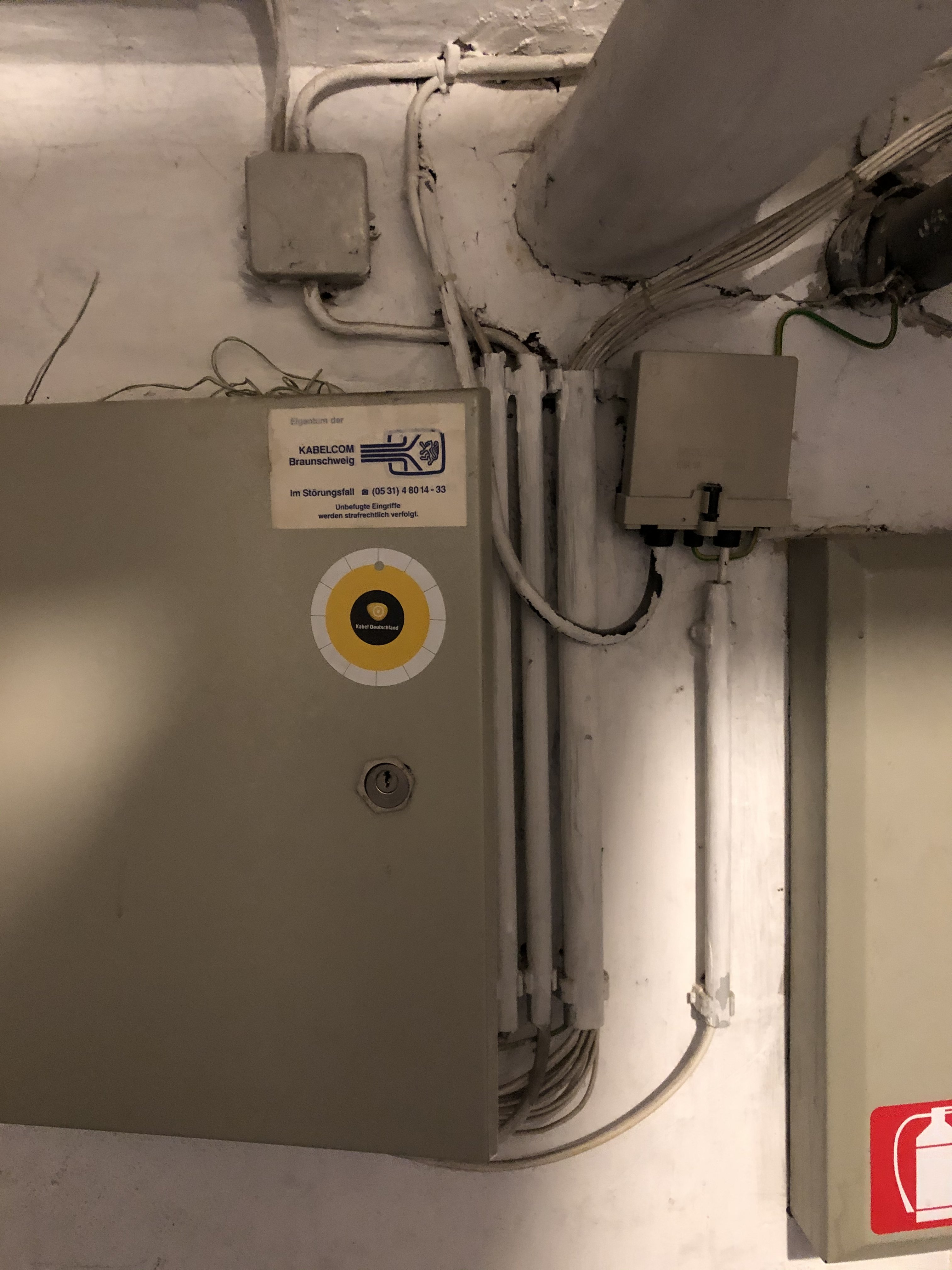

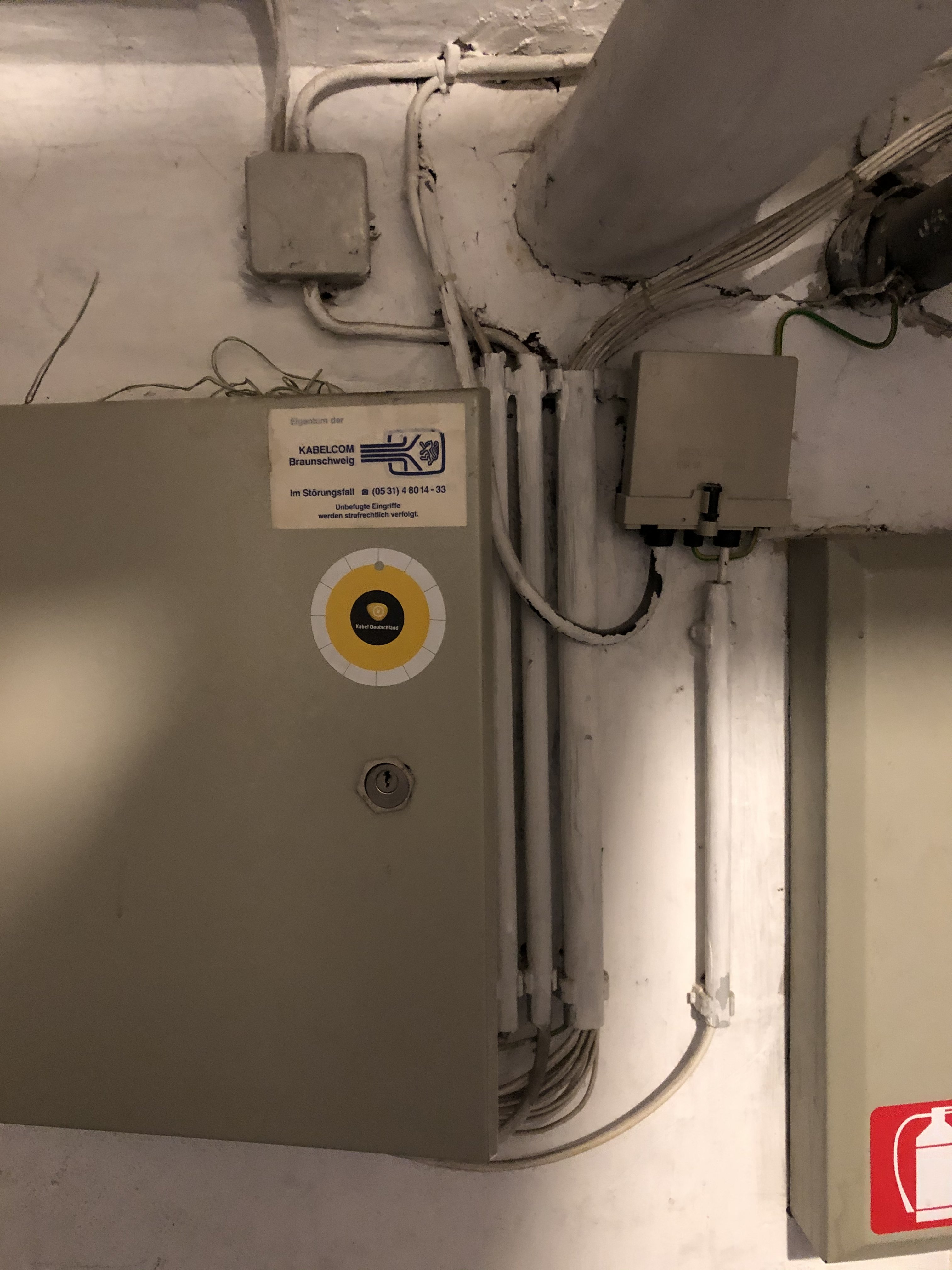

Nein, das ist ein HÜP für Kabel-TV.

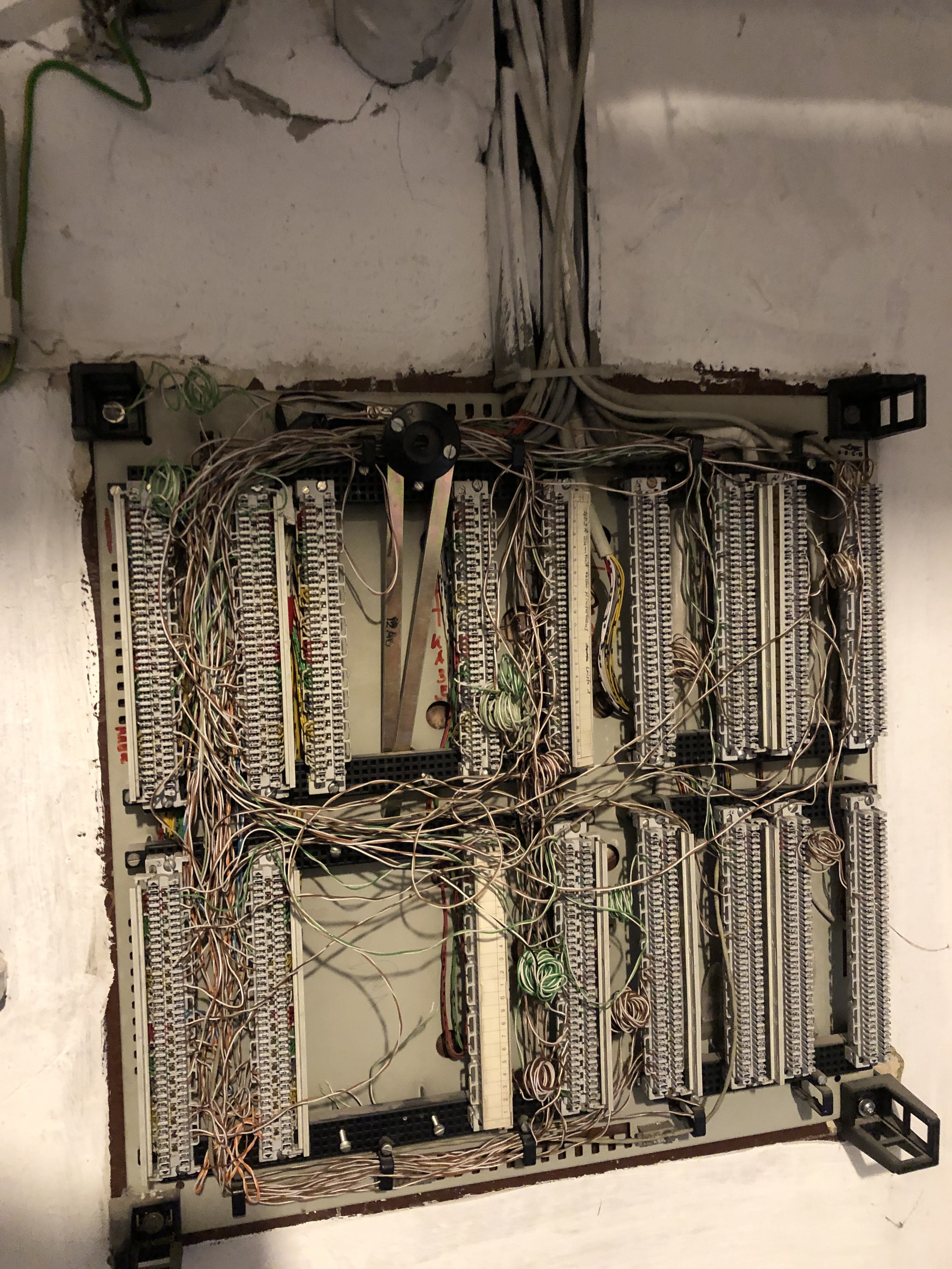

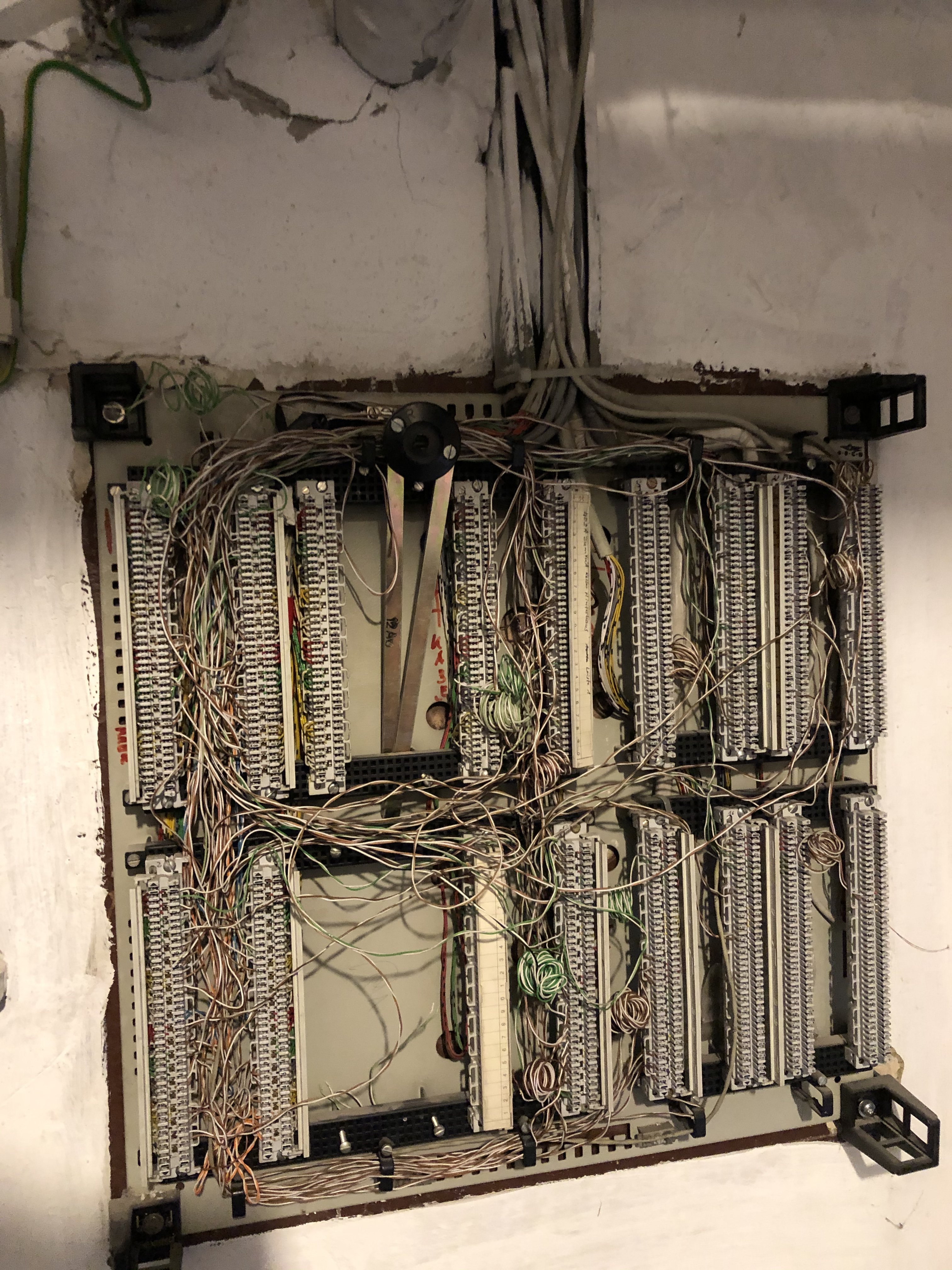

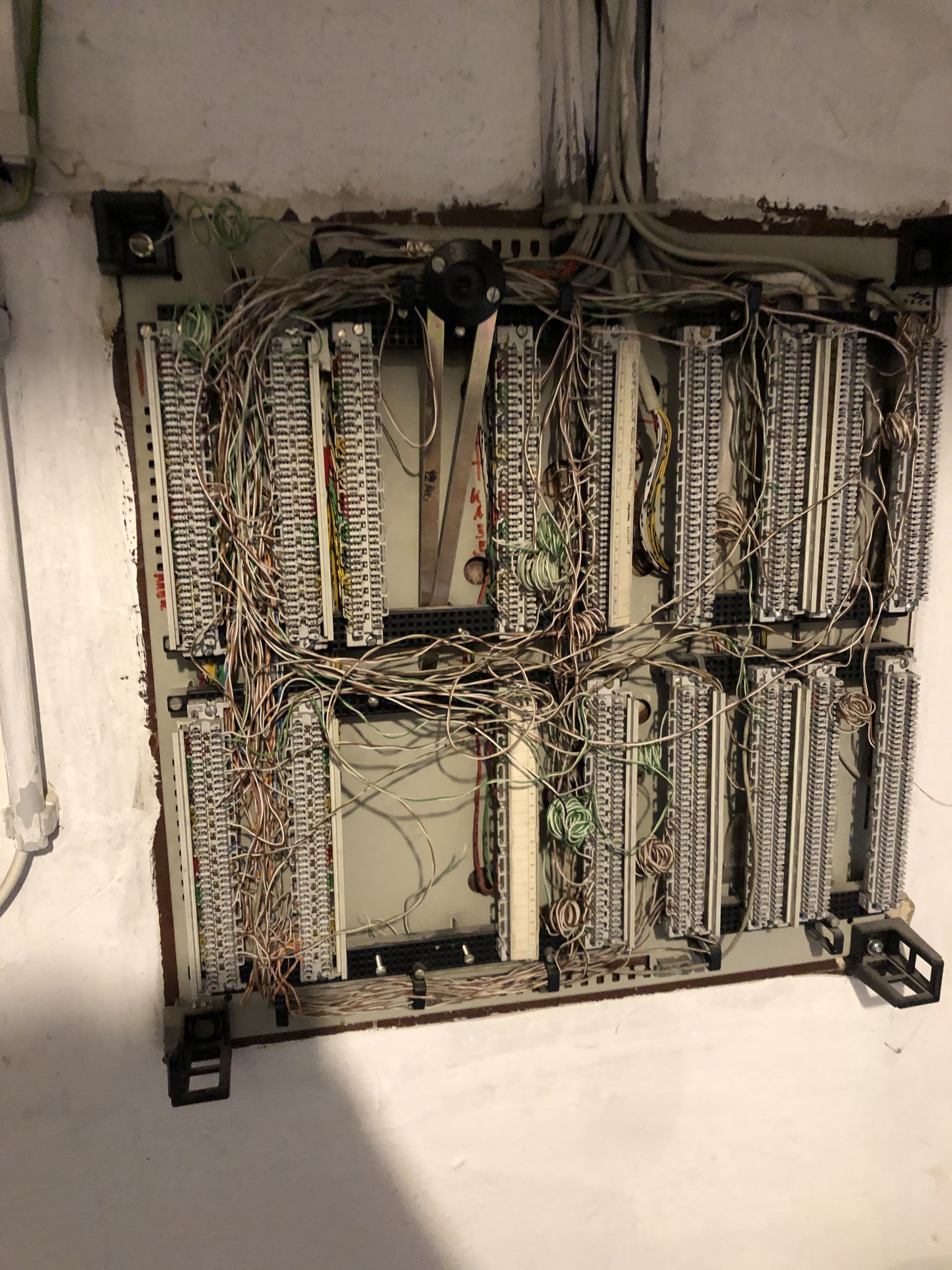

Wie sieht der Kasten rechts daneben (mit dem roten Aufkleber) im Ganzen aus?

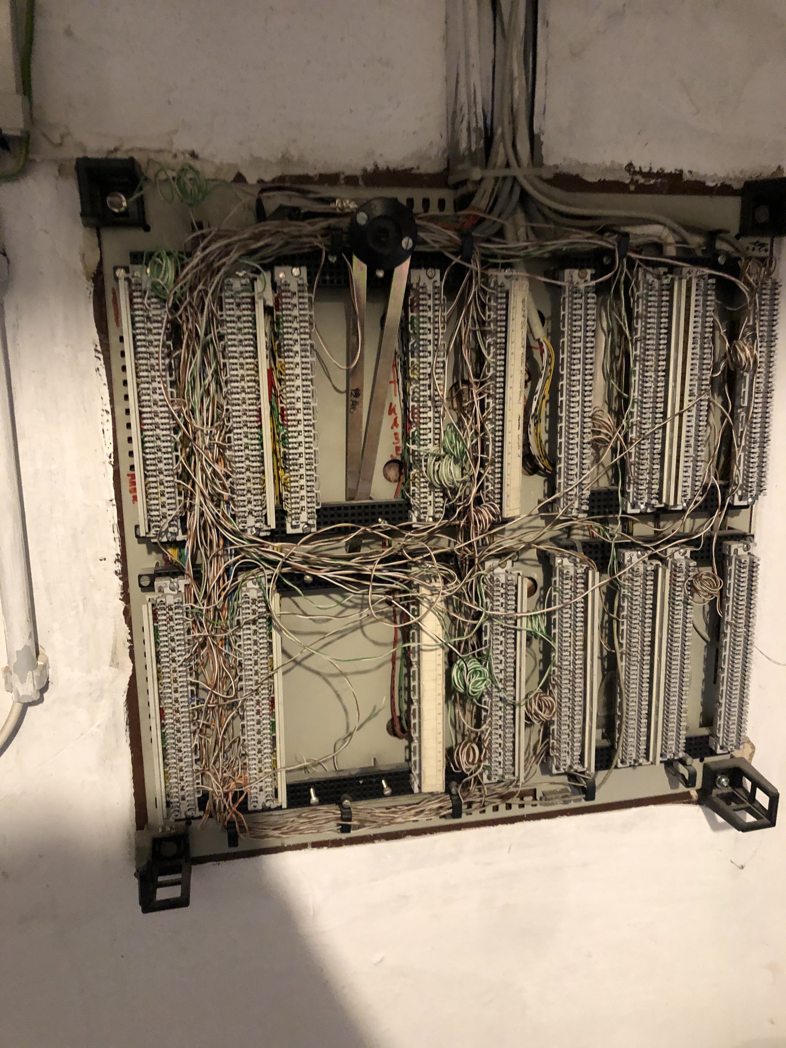

So sieht es aus
Hi,
das ist auf jeden Fall ein Verteiler für die Telefonleitungen im Haus.
Die Dose in deiner Wohnung ist ziemlich sicher mit dem verbunden.
Mit etwas Glück reicht der schon.

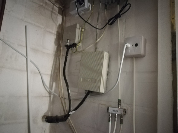

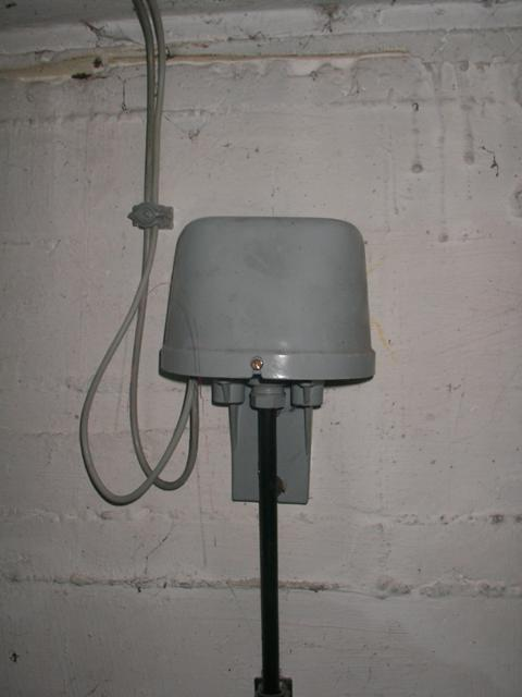

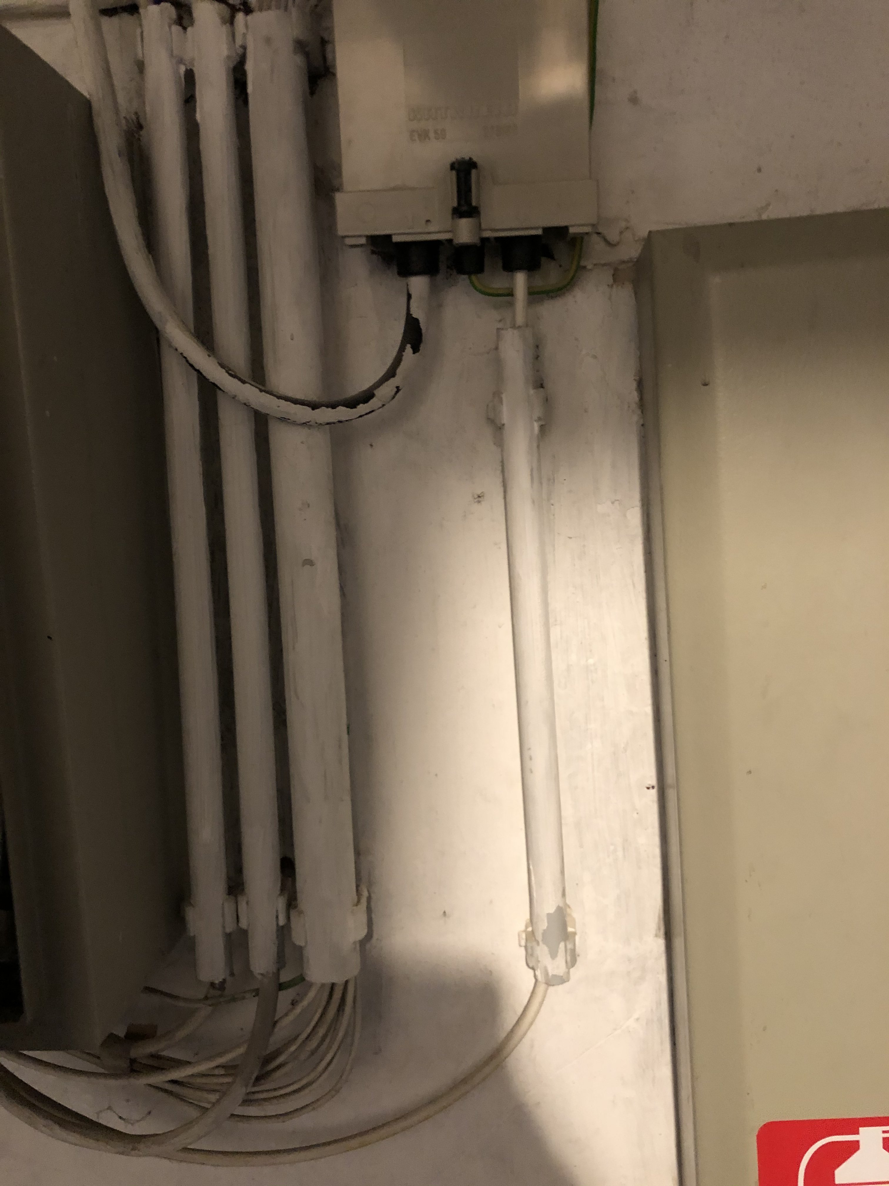

Evtl. muss der Techniker aber auch an den "APL". In den läuft ein schwarzes Erdkabel rein.
Dieses muss noch irgendwo anders im Haus reinkommen.

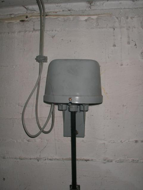

So kann sowas z.B. aussehen:
oder ganz alt auch so:
Reaktionen: Hayda Ministral und sonpara
sonpara schrieb:
Das ist sieht gut aus.
Ich vermute das ist schon der APL. Der ganze Rangierdraht (die braun/weißen bzw. grün/weißen Drähte) und der Kabel-HÜP direkt daneben sprechen zumindest dafür.
Das Logo der Bundespost (und auch der Deutschen Post AG) ist keine Glocke sondern ein Posthorn.
danke dir , ıch hoffe das ist der richtige.
