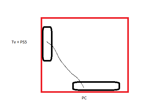

Hallo Community,
ich habe noch das Glück, dass ich gerade am Haus bauen bin.
Dort werde ich mein eigenes Zimmer haben und möchte ein PC-Eck sowie eine Consolen Ecke.
Dort will ich folgende Sache:
Ich möchte die Möglichkeit haben, meine PS5 per HDMI 2.1 mit meinem Monitor zu verbinden.
Hierfür soll ein HDMI-Anschluss durch die Wand auf die andere Seite gezogen werden (Entweder durch den Estrich oder eben Wand)
Das bedeutet HDMI-Kabel geht von PS5 in den HDMI-Anschluss, von dort aus rüber zum Computer und dort nochmal mit einem weiteren HDMI-Kabel in den Monitor.
Ist sowas möglich? das bedeutet, es wäre ein HDMI-Strang aus 3 Kabeln aneinander. Kommt da die komplette Bandbreite was ein HDMI 2.1 Kabel kann von Anfang bis Ende durch?

Croftout90 schrieb:
einfach das HDMI Kabel zu legen, sodass es an Punkt A und Punkt B einfach rausschaut.
Dafür brauchst du mal mindestens ein 25er Leerrohr, je nach Biegeradien deutlich mehr. Verträgt deine Wand überhaupt statisch einen so tiefen horizontalen Einschnitt? Nur als Beispiel, hast due ein 175 mm Mauer, und schneidest an beliebiger Stelle über einen Großteil der Länge nur 35 mm ein, dann ist es statisch betrachtet nur noch mit einer 140 mm Mauerwerk gleichzusetzen. Egal, wie die die Wand oberhalb und unterhalb des Schllitzes ist, oder der Putz muss entsprechend dicker und das Leerrohr auf das Mauerwerk
und nicht in das Mauerwerk gelegt werden. Selbst für nichttragende Wände gibt es Mindeststärken, damit sie noch stabil stehen und sich selbst tragen können. Bin selbst kein Statiker, aber das ist, was unser Statiker zu diesen Themen sagte.
Mit Glasfaser sind dann auch mehr als 5m drin, und das Kabel ist dann sogar merklich dünner. Aber gerade die gehen gerne und leicht kaputt. Kabelkanal oder Leerrohr wäre schon sinnvoll.
An der Skizze sind jetzt keine Maße, aber sofern das im Raum bleibt, würde ich gar nichts in die Wand legen.
Reaktionen: Iwwazwersch

Wenn der Estrich noch nicht drin ist würde ich ein 32er Leerrohr mit reinwerfen. Das kann dann diagonal gezogen werden und es reichen unter Umständen sogar 5m.
Das ist kein nennenswerter Aufwand und somit fast kostenneutral zu realisieren.
Da bekommst du dann auch ein HDMI Kabel samt Stecker durch. Zur Not Mini-HDMI mit Adapter.
Das Leerrohr lässt du ganz normal in einer UP Dose enden. Je nach Kabel nimmst du dann eine Blindabdeckung für dein Schalter-/Dosenprogramm und machst da ein Loch rein, so dass gerade so das Kabel durchpasst. Dann sieht man nix mehr von dem Leerrohr und alles ist ordentlich.

Ja ein Leerrohr ist noch eine Option. Ne Estrich ist noch nicht drin das wird noch dauern. Dann denke ich, ist das die beste Möglichkeit.
+1 für die Idee mit dem Leerrohr! Da kannst du durchziehen, was aktuell ist. Und wenn der Durchmesser groß genug ist, gehts auch mit Stecker.
+1, beste Lösung, aber gut auf die Radien achten
