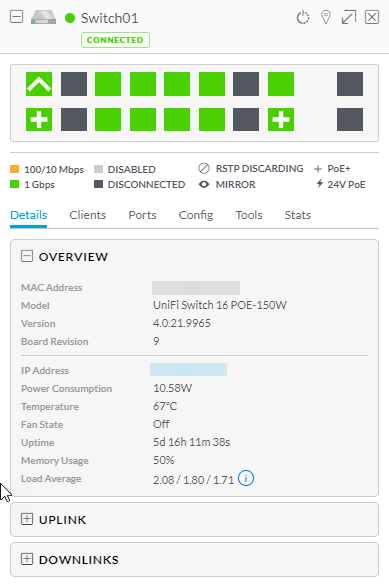

Das Teil kann also drei Ethernetkabel mit POE versorgen. Diese Unify AP AC Pro brauchen wohl 9W Leistung um Laufen zu können. Passen also Unify AP AC Pro und der Unify US-16 zusammen?
767234
Da hängen aktuell ein AP-SHD und ein PoE IP-Telefon dran.
Also ja, alles locker.
Die 150 stehen für 150W über POE, die Verfügbar sind.

Ich habe allerdings schon ein paar mal gelesen, dass der verbaute Lüfter bei dem Switch relativ laut und ineffizient sein soll.
Daher gibt es wohl einige Leute, die stattdessen einen Noctua Lüfter verbaut haben, welcher deutlich leiser sein soll und die Temperatur des Switches auch um Teilweise 10 Grad runter bekomme hat.
