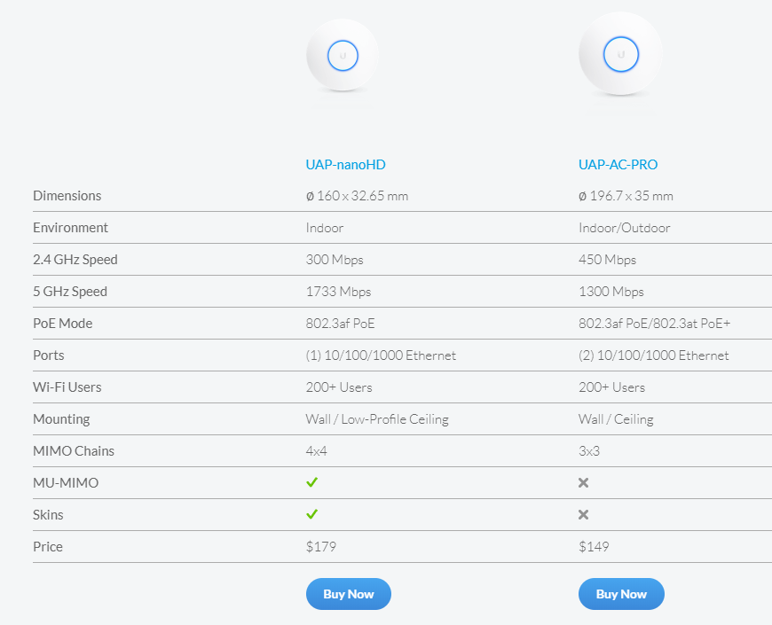

Hier muss ich jetzt nochmal nachfragen:
Die AC AP Pro haben anscheinend kein MU-MIMO, die Nano HD aber schon, sind aber anscheinend im 2,4GHz um 150Mbps langsamer:
769106
Wo genau ist da jetzt der Vorteil der Nano HD, wenn man die kleinere Bauweise mal aussen vor lässt? Ist MU-MIMO wirklich so wichtig? Was ist MU-MIMO überhaupt? Aktuell haben wir zwei Handys, ein Tablett, ein Sonos Lautsprecher (den ich aber versuchen werde über LAn anzustecken; Tendenz geht aber zu zwei oder mehr Lautsprecher!), ein Unterputz Badradio, zwei Laptops.
Wir werden auch irgendwann Kinder planen, die dann auch irgendwann diverse Geräte haben; gut, bis dahin wird noch einiges Zeit vergehen. Bis dahin muss man die ganze Netzwerk-Infrastruktur sowieso neu überdenken, fürchte ich...
Edit: Ich sehe gerade hier, dass MU-MIMO wohl vom Router abhängt. Da ich im ersten Moment ja auf meine bestehende FritzBox 7490 setze, die aber kein MU-MIMO kann (AVM meint, dass MU-MIMO erst ab 7590 implementiert ist!), hat sich der Vorteil, so lange ich auf die 7490 setze, bzgl. den Nano HD eh erledigt, oder verstehe ich das falsch, weil ich die FritzBox 7490 "nur" als Modem benutze aber nicht als Router der die Daten verteilt, was bei mir ja die Kombination aus US-16-150 in Verbindung mit den Nano HD (oder AC AP Pro) macht.
Edit2: Ich sehe gerade, dass die Nano HD auf das "802.3af POE" setzen und die AC AP Pro auf das "802.3at POE+". Wo ist da wiederum der Unterschied? Ich nehme an, dass das "802.3at POE+" wohl das neuere POE-System ist. Hab ich auf Dauer gesehen mit dem "802.3af POE" auf das falsche Pferd gesetzt? Alles in allem hab ich ein wenig den Eindruck, dass das Nano HD das ältere Produkt ist mit dem Vorteil, dass es eben MU-MIMO kann...
Bei MU-MIMO (Multi User - Multiple Input Multiple Output) kann der AP beispielsweise bei 3 Streams @ 150 Mbit/s (=450 Mbit/s) gleichzeitig 3 Geräte versorgen, ein Stream pro Gerät (oder auch 2+1). Um diesen Vorteil vollumfänglich ausnutzen zu können, müssen aber alle Geräte MU-MIMO beherrschen. Auch im Mischbetrieb kann MU-MIMO aber die gefühlte Gesamtleistung erhöhen.
Gänzlich ohne MU-MIMO - also mit SU-MIMO (Single User - MIMO) - werden die Geräte stets im Wechsel nacheinander versorgt. D.h. der AP spricht erst mit Gerät1, dann mit Gerät2, Gerät3, dann wieder Gerät1, usw.. Das Blöde dabei ist, dass im Falle eines WLAN-Radios, das eh nur 150 Mbit/s kann, der Rest des APs brach liegt. Die anderen beiden Streams @ 150 Mbit/s bleiben währenddessen also ungenutzt. Bei MU-MIMO könnten sie eben doch genutzt werden, für andere Geräte.
Insbesondere bei vielen WLAN-Geräten bringt MU-MIMO daher Vorteile, weil die Wartezeit für den Reihum-Wechsel verkürzt wird. Hat man zB 10 WLAN-Geräte, müsste Gerät1 solange warten bis Gerät 2-10 versorgt wurden und Gerät1 wieder an die Reihe kommt.
Der Aufpreis zum NanoHD kann sich also durchaus lohnen. Die niedrigere Datenrate bei WLAN-n (2,4 GHz) ist in meinen Augen zu verschmerzen. Man sollte sich immer vor Augen halten, dass WLAN primär der Mobilität dient und nicht der Geschwindigkeit oder der Stabilität. Das heißt, dass zB ein NAS nach wie vor ans LAN gehört und nicht ins WLAN. Auch der PC, der laufend Gigabyte aufs NAS schaufelt, hat im WLAN im Prinzip nichts zu suchen. Das Smartphone, das Tablet oder auch das InternetRadio im Badezimmer, der smarte Kühlschrank, der Drucker, der TV, etc. sind hingegen im WLAN gut aufgehoben bzw. zT eben auch alternativlos --> Mobilität und/oder eher mäßiger Bandbreitenbedarf.

Ok, verstehe. Dann ist wohl klar, dass ich dann wohl auf das Nano HD setzen werde, wenn die POE-Thematik nicht ein absolutes KO-Kriterium ist.
PoE nach 802.3af/at hat 4 Leistungsklassen.
Klasse 1 kann ca. 4 Watt liefern, Klasse 2 ca. 6-7 Watt, Klasse 3 ca. 13 Watt. Bis hierhin ging die "alte" Spezifikation 802.3af. Für Geräte mit höherem Energiebedarf - beispielsweise IP-Kameras mit Motoren - wurde dann mit 802.3at alias PoE+ noch Klasse 4 mit max ~25 Watt hinzugefügt.
802.3at bzw. PoE+ ist voll abwärtskompatibel. Andersherum ist das nicht der Fall, weil ein PoE-Switch mit 802.3af natürlich nur max Klasse 3 bzw. 13 Watt zur Verfügung stellen kann und ein Gerät, das explizit mehr braucht (=802.3at), nicht versorgt werden kann. Sobald im Datenblatt eines Endgeräts jedoch von 802.3af/at die Rede ist, reicht 802.3af bzw. max 13 Watt offenbar aus, weil sonst nur 802.3at dort stünde.
Kleiner Nachtrag: Endgeräte, die tatsächlich PoE+ (802.3at) voraussetzen, also mehr als 13 Watt bzw. bis zu 25 Watt verbrauchen, sind zwar derzeit noch eher selten, aber das kann sich durchaus mit der Zeit ändern. Bei der Auswahl eines PoE-Switches sollte man daher immer darauf achten, dass zumindest ein Teil der Ports auch PoE+ beherrscht. Sonst steht man plötzlich vor dem Problem, dass man zwar einen dicken PoE-Switch mit 24 Ports und 802.3af im Technikraum hat, er aber die neue Outdoor-IP-Kamera mit 3-Achsen-Motor, IR-Strahler, etc. nicht versorgen kann, weil sie eben doch bis zu 25 Watt bzw. 802.3at/PoE+ benötigt.

Ok, verstehe. Dieses af/at POE+ sind quasi nur Leistungsangaben. Wichtiger als die Angabe der Leistungsaufnahme (im Endeffekt ist ja anscheinend das af/at POE+ eh nur eine Art Leistungsangabe!) des angeschlossenen Devices (hier das Nano HD oder das AC AP Pro), ist, dass der eingesetzte Switch voll kompatibel ist, also, dass der Switch eben bis at POE+ unterstützt. Da mein gewählter US-16-150 aber af/at POE+ unterstützt ist quasi alles "supi".
