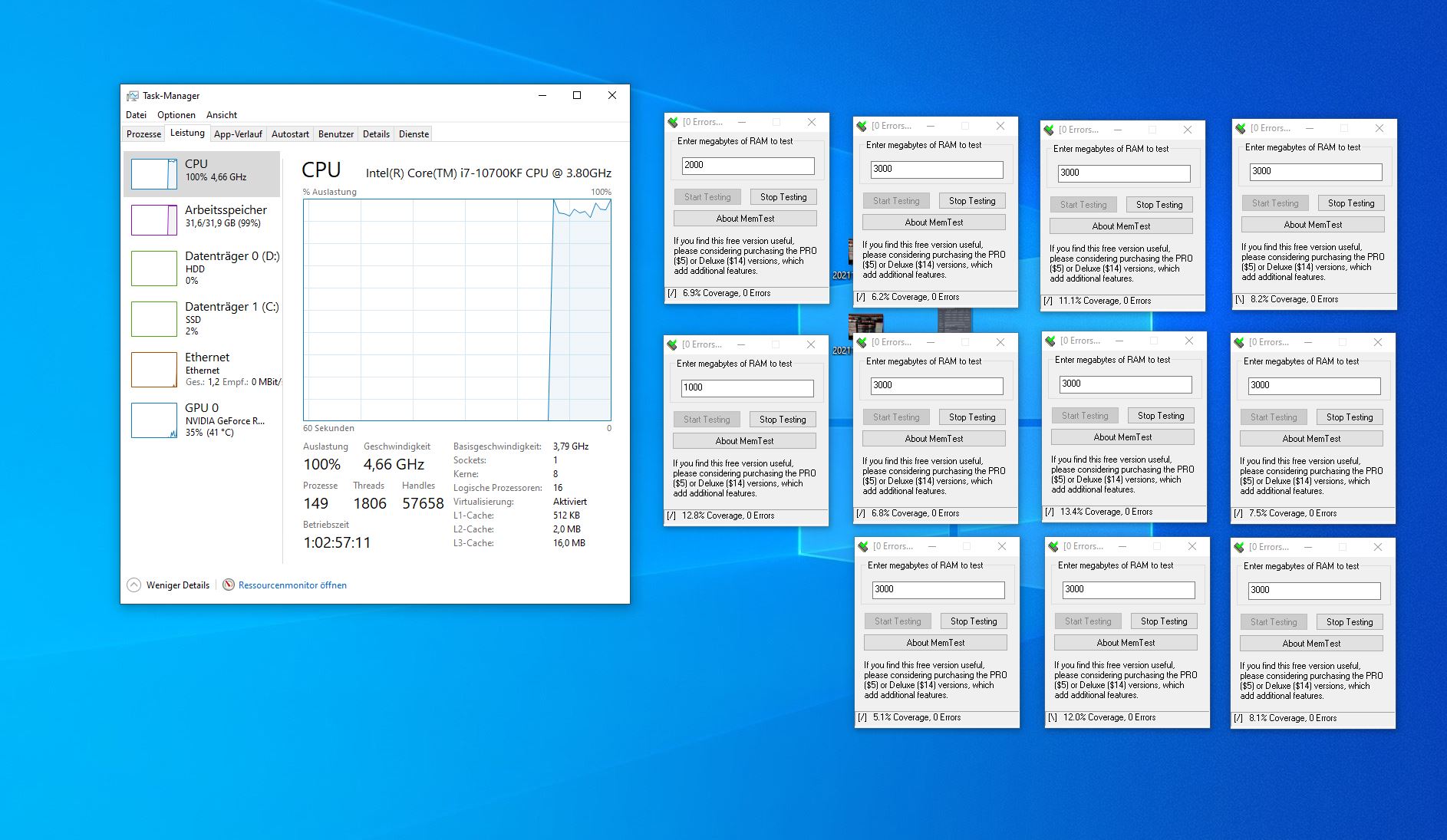

Kannst du so machen, gibt aber auch ein Handbuch für den Test(allerdings wohl auch schon älter bei der Erstellung).
Du kannst auch den kompletten RAM testen, eine reine Zeitfrage.
Die Allgemeinheit meint, eine Instanz pro Thread wäre am effektivsten. Wären 16 Instanzen für deine CPU.
Der Test bietet sich spätestens bei unklaren sporadischen Problemen an und dann sollten schon 0 Errors bei 400% oder noch länger das Ergebnis sein, um die Probleme woanders zu suchen.
Gewöhnlich gibt's aber schon nach relativ kurzer Zeit erste Errors bei Instabilität. Zeigt eine Instanz einen Error, kannst du den Test im Prinzip beenden.
Wie viel RAM getestet werden soll: Testen Sie nur den ungenutzten Arbeitsspeicher und nicht den gesamten Arbeitsspeicher in Ihrem System - andernfalls verbringt Ihr Computer 99 % des Tests mit dem Lesen und Schreiben auf die Festplatte, anstatt den Arbeitsspeicher zu testen. Standardmäßig überprüft MemTest den gesamten Arbeitsspeicher, der nicht von anderen Anwendungen genutzt wird.
Kein Windows-Programm kann den vom Betriebssystem verwendeten Arbeitsspeicher direkt überprüfen; dies ist eine grundlegende Einschränkung bei der Verwendung eines modernen Betriebssystems. Wenn Sie jedes Byte überprüfen müssen, sollten Sie den Kauf von MemTest Deluxe in Betracht ziehen, das von CD bootet und ungehinderten Zugriff auf den Arbeitsspeicher bietet.
Wie lange man testen sollte: Zusammenfassung: Eine 100-prozentige Abdeckung steht für einen sehr gründlichen Test Ihres Speichers und erfasst alle Probleme außer den seltensten. Um die sehr viel selteneren intermittierenden Fehler zu erkennen, sollten Sie auf 400% gehen.
Empirisch haben wir festgestellt, dass die große Mehrheit der Fehler in nur wenigen Minuten gefunden wird. 60 % des fehlerhaften Arbeitsspeichers werden nach nur 10 % MemTest-Abdeckung entdeckt. Wird der Test 10 Mal länger durchgeführt (100 % Abdeckung), steigt die Erkennungsrate für fehlerhaften Arbeitsspeicher auf 95 %. Die restlichen 5 % sind intermittierende Fehler. Leider gibt es keine Möglichkeit, die Erkennung von intermittierenden Fehlern zu beschleunigen - man muss warten, bis sie auftreten. Ein und dasselbe Muster kann bei den ersten 1000 Schreibvorgängen korrekt gespeichert werden, um dann beim 1001sten Schreibvorgang zu versagen. Wir haben die Erfahrung gemacht, dass bei einer Testabdeckung von 400 % fast alle intermittierenden Fehler erkannt werden, aber anstatt zu versuchen, diese Zahl genau zu erreichen, empfehlen wir, über Nacht zu testen. Ihr Computer macht nachts sowieso nichts anderes. Sie können MemTest Pro auch laufen lassen, während Sie Ihren Computer für andere Aufgaben verwenden, was ebenfalls dazu beitragen kann, Speicherfehler zu erkennen, die nur bei normaler Belastung des Computers auftreten.
MemTest meldet alle Fehler, die es findet, sobald es sie findet. Wenn Sie also keine Fehlermeldungen sehen, waren alle Tests bisher erfolgreich. Sobald Sie mit dem Testen begonnen haben, testet MemTest Ihren Arbeitsspeicher so lange, bis Sie ihm sagen, dass es aufhören soll, oder bis Sie es beenden.
Wie viele Instanzen von MemTest: Wenn Sie einen Rechner mit mehreren Kernen oder Prozessoren haben, können Sie den Speichertest effektiver gestalten, indem Sie mehrere Kopien von MemTest gleichzeitig ausführen. Starten Sie mindestens so viele Kopien von MemTest, wie Sie Kerne haben, und teilen Sie dann die zu testende RAM-Menge gleichmäßig auf diese Kopien auf.
Wie MemTest funktioniert: MemTest testet die Fähigkeit Ihres Arbeitsspeichers, viele verschiedene einzigartige Bitmuster zu speichern und diese Werte über verschiedene Zeiträume hinweg korrekt zu halten. Herkömmliche Speicherprüfprogramme können nur Probleme erkennen, die sofort auftreten. MemTest erkennt sowohl sofortige Fehler als auch Langzeitfehler. Je länger Sie das Programm laufen lassen, desto besser ist der Test gegen Langzeitfehler. Wenn Sie MemTest über Nacht ohne Fehler laufen lassen können, können Sie sicher sein, dass Ihr Arbeitsspeicher korrekt funktioniert.
HINWEIS: Wenn Sie MemTest ausführen und das Programm innerhalb einer Stunde nur einige % des Arbeitsspeichers prüft, bedeutet dies, dass Sie dem Programm befohlen haben, mehr Arbeitsspeicher zuzuweisen, als vorhanden ist. In diesem Fall wird fast die gesamte Testzeit für das Auslesen des Festplattenspeichers verwendet, was zwar eine sinnvolle Festplattenprüfung ist, aber für die Prüfung des Arbeitsspeichers nicht sehr nützlich. Wählen Sie weniger RAM und versuchen Sie es erneut.
Wenn Sie einen Fehler erhalten, sollten Sie in Erwägung ziehen, Ihren Arbeitsspeicher zu ersetzen oder zumindest zu überprüfen, ob Ihr Computer richtig konfiguriert ist. Beachten Sie, dass sogar EIN Fehler ein Zeichen für ein ernsthaftes Problem ist - ein korrekt funktionierender Computer kann MemTest wochenlang ohne Fehler laufen lassen.
