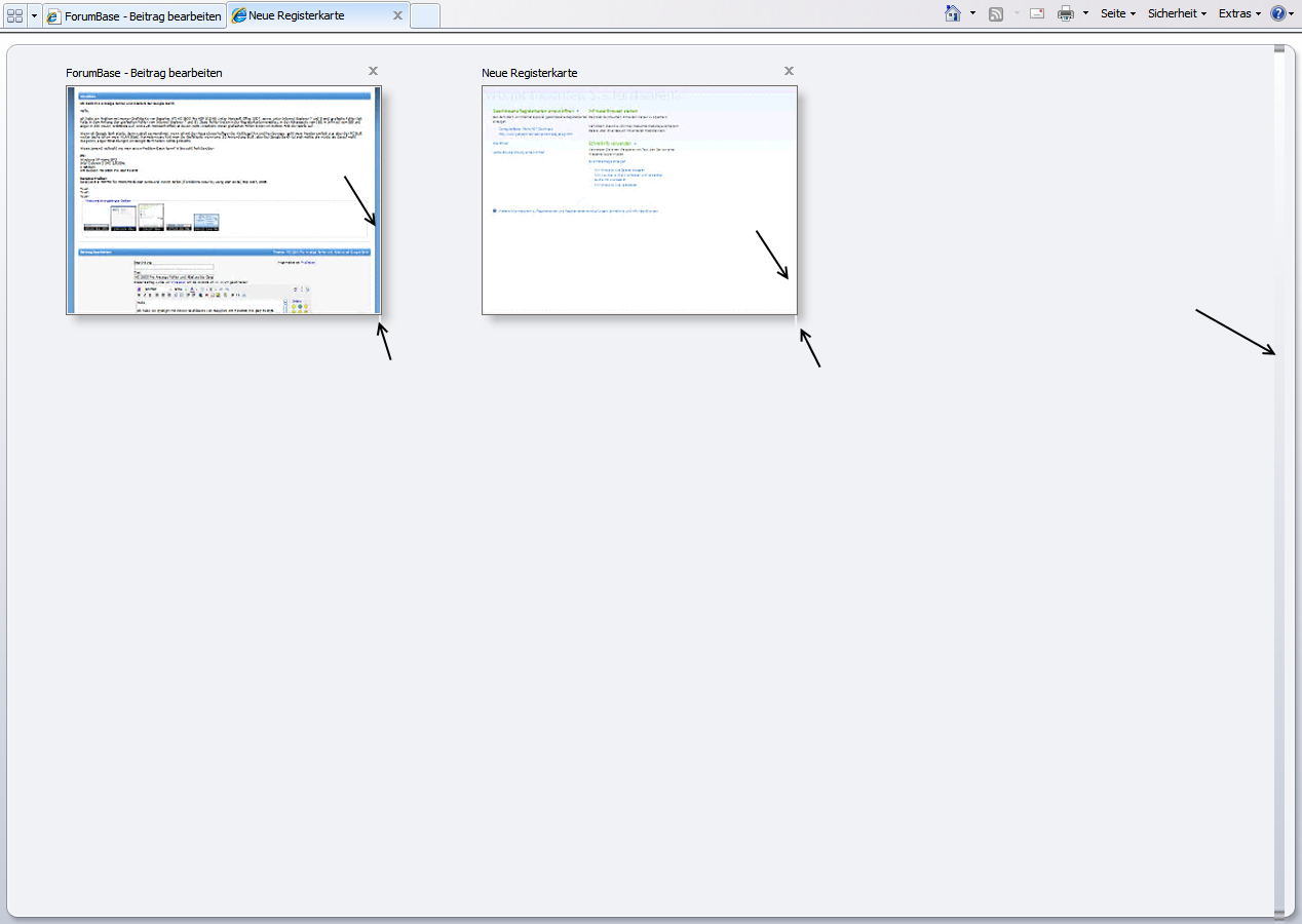

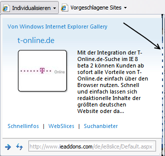

ich habe ein Problem mit meiner Grafikkarte von Sapphire ATI HD 2600 Pro AGP 512MB. Unter Microsoft Office 2007, sowie unter Internet Explorer 7 und 8 sind grafische Fehler (ich habe in dem Anhang den grafischen Fehler vom Internet Explorer 7 und 8). Diese Fehler treten in der Registerkartenvorschau, in der Adresszeile vom IE8, in InPrivat vom IE8 und sogar in den neuen WebSlices auf. Und auch Microsoft Office ist davon nicht verschont. Diese grafischen Fehler treten im rechten Feld der Grafik auf.

*ich habe neue Bilder eingefügt

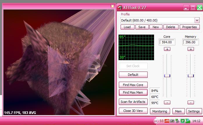

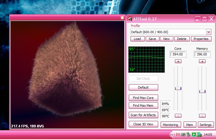

Ich habe ATI Tool ausgeführt, verstehe aber nicht ganz wie das funktioniert. Ich habe mal Mem Test ausgeführt, da stand aber immer no Error. Als ich auf Default geklickt habe, läuft der Lüfter der Grafikkarte durch, selbst wenn das Programm aus ist.
Edit2:

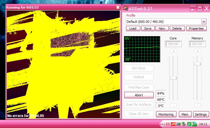

ich hab den MemTest mal durchlaufen lassen und es ist was komisches passiert... auf dem Bild kannman das
sehen...
könnte dies wirklich ein Arbeitsspeicher Fehler der Grafikkarte sein? Weil wenn ich das "Find Mem Clock" durchlaufen lasse, dann geht wie bei Google Earth am Ende der Monitor einfach aus.
PS: Auf den letzten beiden Bildern ist das der Fehler der Grafikkarte, keine umstaltung von mir.

-Also daß bei "find max mem" der Monitor irgendwann ausgeht, ist ziemlich normal. Da wird nämlich ausgetestet, wie hoch der Speicher übertaktet werden kann, bevor die Karte aussteigt. Du solltest lieber mal den Punkt "Scan for Artifacts" laufen lassen. Ich empfehle mal 10 Minuten.
-Ebenso normal, daß der Ventilator noch eine Zeitlang höher dreht. Durch diese 3D-Ansicht geht ja auch die Temperatur der Karte hoch. Und die Temperatursteuerung wird ja nicht vom Programm, sondern von der Temperaturregelung auf der Karte selbst gesteuert.
-Computeruniverse gibt dir 2 Jahre Gewährleistung.
ich habe "Scan for Artifacts" 12 Minuten durchlaufen lassen, bisher immer "No Error".
