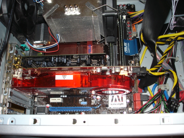

Beim Asus-P5E ist eine HD-Soundkarte mit dabei.
Die wird oberhalb der Grafikkarte in den kleinen PCI reingesteckt.
Ich habe meine Soundblaster direkt oberhalb der Grfikkarte drinnen(geht sich um 5mm aus!
Hab noch ein Bild angehängt!
Is da oberhalb noch ein kompletter PCI slot beim P5E? weil beim P5W is da nur sin kleiner PCIe x1 slot in den ich schwerlich meine X-Fi bekommen dürfte :D
Die lösung zw. den beiden Grakas is auch nich so mein Ding. Is ja nicht unbedingt förderlich, wenn der Kühler der Graka direkt druff bläßt.
Oberhalb der Grafikkarte(Wie im Bild zu sehen) ist ein kompletter PCI und nochmal darüber der PCI Express x1 slot!
