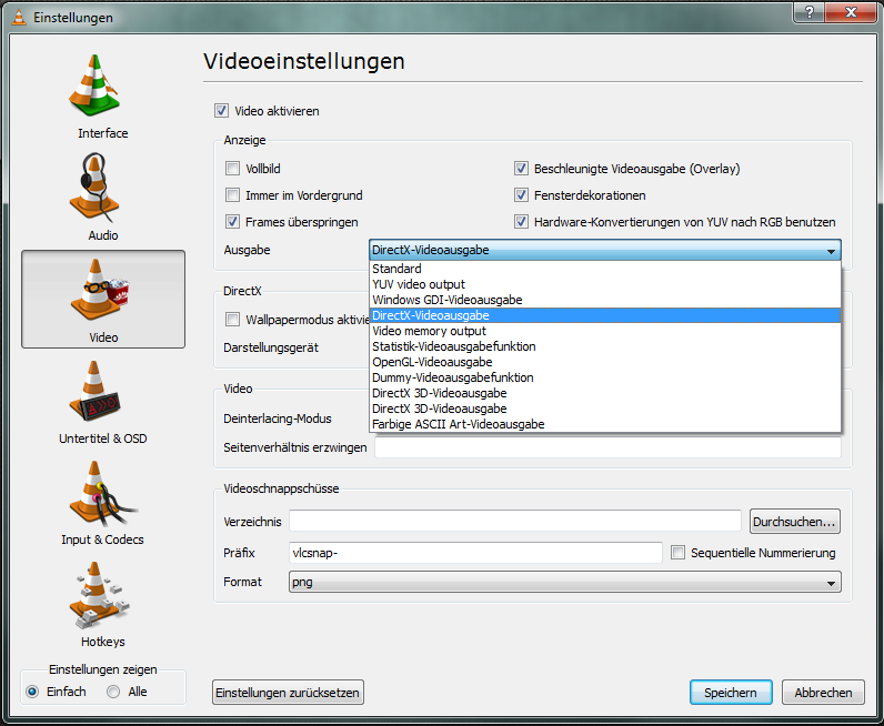

Der Quicktime-Player taugt in der Tat nichts. VLC ist ok, wenn er vom Benutzer korrekt eingestellt wird. MediaPlayer Classic ist ok, nur was da laeuft, laeuft auch auf dem regulaeren MediaPlayer.
Mit diesem Setting habe ich 0% CPU Last.
aber ne schlechtere bildquali als möglich. der vlc ist in seiner aktuellen form für hd videos nicht gerade das gelbe vom ei.
