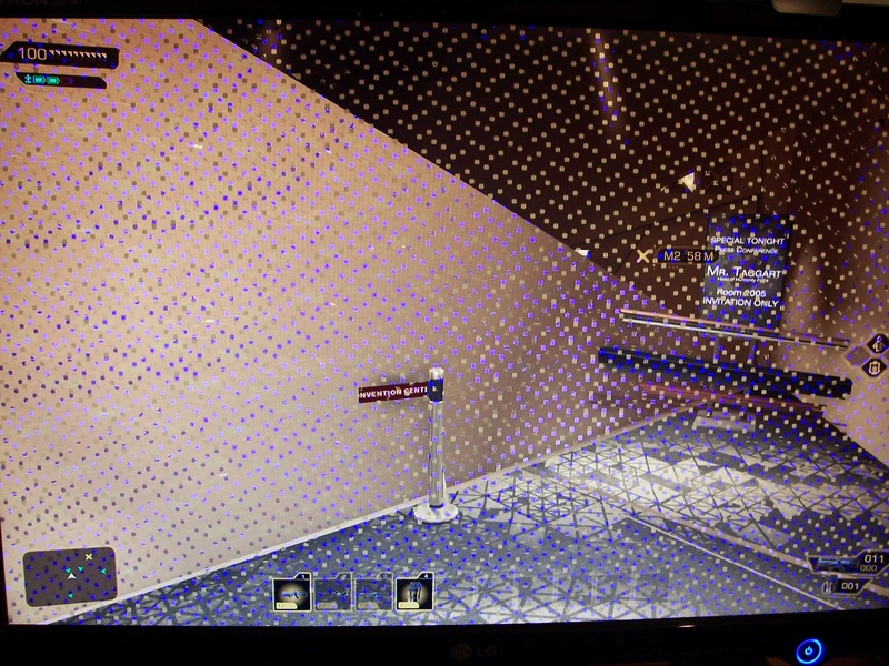

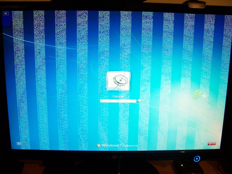

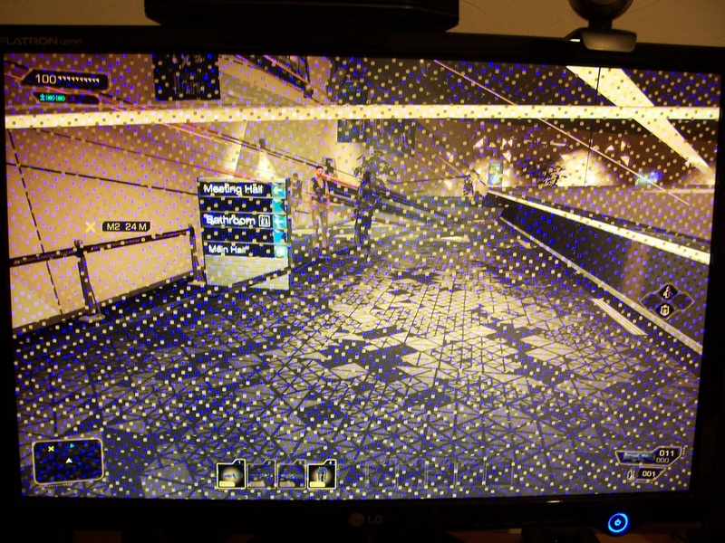

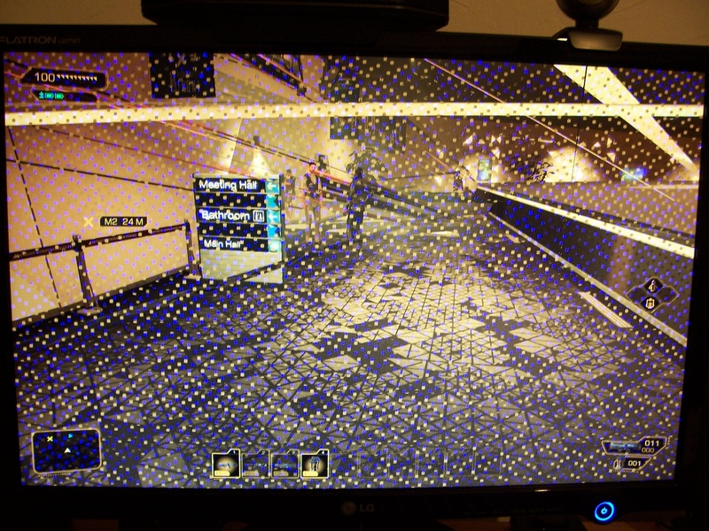

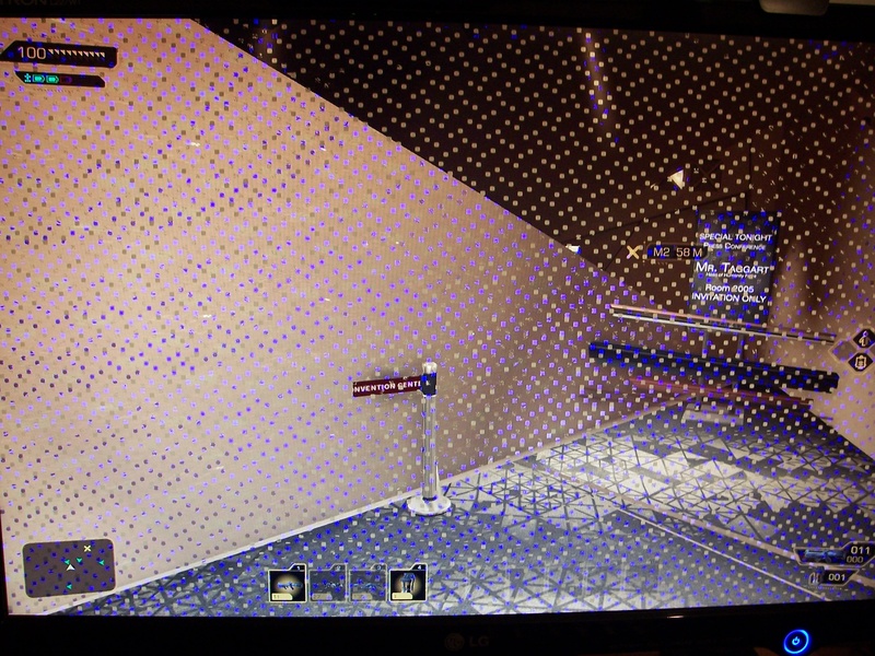

ich habe mittlerweile schon seit einem halben Jahr Grafikprobleme, die unregelmäßig hauptsächlich in Spielen (Portal 2, Dirt3, F1 2010, Deus Ex, Dragon Age 2) auftreten.

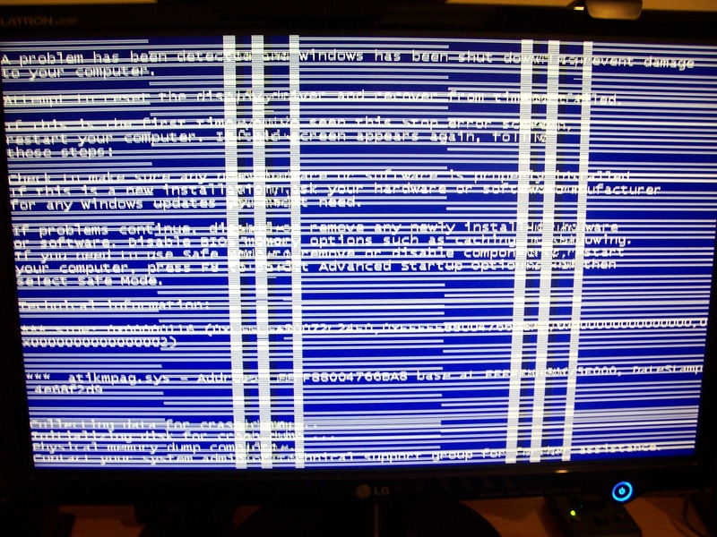

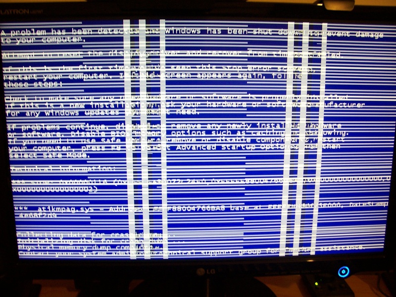

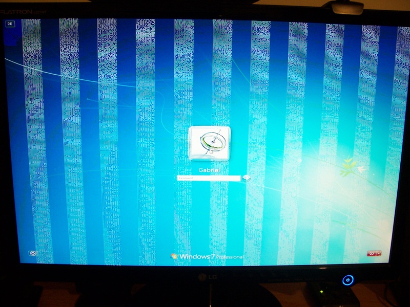

Bilder wie die Grafikprobleme bzw. Artefakte aussehen, erkennt man auf den angehängten Bildern. Es sind alle mögliche Formen von Quadraten, Streifen usw. Wenn diese auftreten, folgt quasi immer ein Freeze. Entweder Bluescreen oder direkt Neustart. Beim Neustart bleiben die Artefakte meistens und der PC startet erst nach mehreren Anläufen Windows.
Ich poste das ganze im Grafik Forum, da es sich wahrscheinlich um eine Problem mit der Grafikkarte handelt. Der Bluescreen gibt als Fehler Code STOP 0x00000116 aus und es ist fast immer die atimkpag.sys betroffen.

spannungswandler der karte werden zu heiß ...
das alte leid der 4800er serie ...
Backofenmethode! Wenn dann hilft noch das. Wenn... Google einfach mal danach.
Ja die Back-Option habe ich auch gelesen, werde ich aber wohl eher nicht machen.
Würde denn als Ersatz eine HD 6850 ins System passen? Habt ihr weitere Ideen?
Edit: Meint ihr echt die wird zu heiß? Ich hab den Lüfter ja extra hochgedreht.
kühle mal das heck der karte ... also quasi die häfte, an welcher der PCIE-stromstecker ist ... mitm 120mm lüfter ... schön auf die spawas drauf ...
hast du den kühler mal vom staub befreit ?
und wenn random im spiel irgendwann sowas kommt, dann brauchste die karte ne backen ... das sind hitzeprobleme ...

Die Fehler tauchen aber auch schon im BIOS auf. In der Boot Meldung fehlen dann Linien oder es sind bunte Punkte zu erkennen. Wenn man das ins BIOS geht sind auch horizontale Striche zu erkennen.

Wahrscheinlich habe ich mich hier unverständlich ausgedrückt. Nach dem Bluescreen bleiben meistens die Artefakte (sind dann keine Quadrate mehr, meistens Linien), sowohl bei den Bootmeldungen, als auch im BIOS. Ich muss dann immer mehrmals neu starten und hoffen, dass die weg gehen. Bleiben die Artefakte während des Bootvorgangs kommt unweigerlich später, vor dem Windowsstart wieder ein Bluescreen. Dies würde dann eher für die kaputte Karte sprechen, sehe ich das richtig?
dann klingt doch wieder nach überhitzung ... die karte hat ja noch genug restwärme ...
also kühl nochmal optional ... sonst echt backen die kiste oder neue kaufen ... =/ ...

Ich habe gestern zwei 120mm Lüfter genommen und beide (jeweils seitlich und von oben) auf das Heck der Karte gerichtet. Außerdem hab ich den Lüfter der Graka nochmal auf 40% angehoben. Der Gehäuse ist außerdem noch offen, also viel besser kann man nicht lüften.
Beim Stress mit Furmark zeigte dann keiner der Sensoren bei GPU-Z mehr als 60°C an. Trotzdem ist der Rechner dann gestern noch beim zocken abgestürzt. Seit dem hab ich es auch nicht wieder geschafft in Windows reinzukommen. Bei jedem Start erscheinen Artefakte im BIOS und POST und beim Windowsstart gibts wieder einen Bluescreen (Stop 116). Selbst heute morgen nach Auskühlung über die Nacht war kein Start möglich.
Deswegen habe ich jetzt beschlossen eine neue Graka zu kaufen.

So, habe mir jetzt eine HD 6870 geholt. Seit einer Stunde ist alles ruhig. Ich werde aber weiterhin testen, gehe aber davon aus, dass alles soweit okay. Sollte doch noch was passieren, werde ich mich melden.
