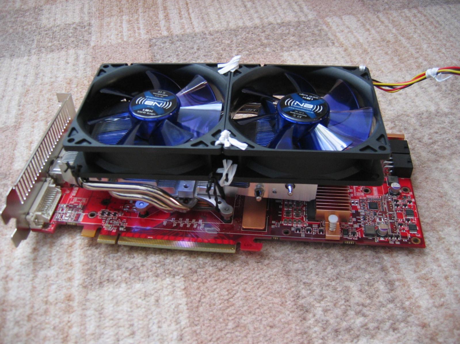

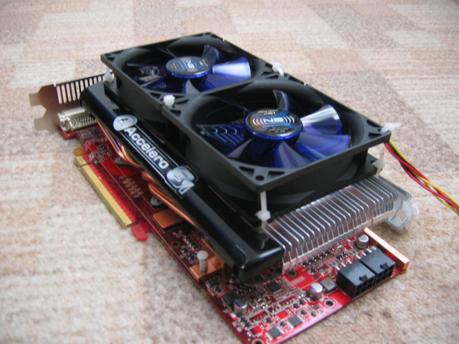

Deine PCS+ sieht meiner Club3D 4870OC sehr ähnlich (Spawa Kühlkörper)
Ich habe den S1Rev2 + 2x92mm Noise drauf.
Temps nie über 70°C bei Last.
Das 1.Bild zeigt die Lüfter auf dem originalKühler (ich hatte nur den Originallüfter runter genommen) 2. Bild S1 mit Lüfter (L montiert mit Kabelbinder an den äußeren Pipes und in der Mitte nur die Lüfter miteinander verbunden)
S1 Rev.2 und zwei Lüfter, steht doch da. Die Lüfter hängen am Board oder Netzteil.
cYa
