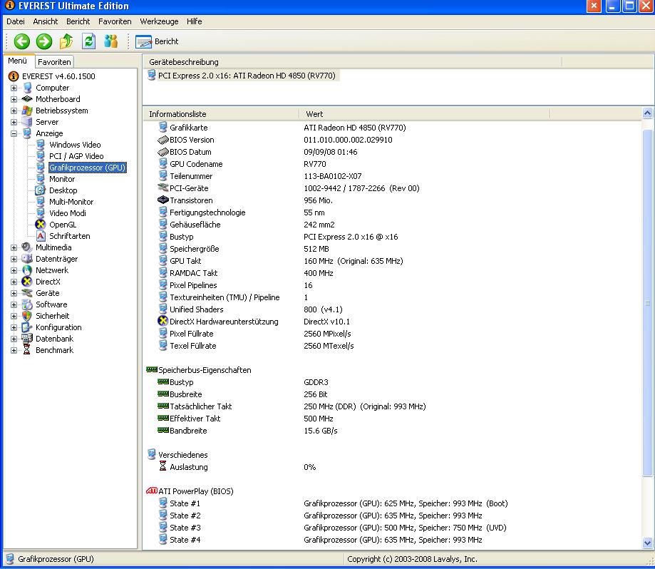

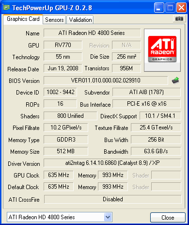

Ich kann was zur hd4850 Play 512 von Powercolor erzählen.
Der wesentliche Unterschied zu den anderen Powercolor 4850 ist, dass diese hier zusätzlich zu einem DVI Ausgang, einen Displayport und einen HDMI mit mitbringt.
Die Karte taktet sich im 2D Betrieb auf 160/250 Mhz. Fan Speed beträgt 37% und die Temperaturen bleiben bei Konstanten 40°. Im idle kann ich die Karte nicht heraushören da der Lüfter wirklich verdammt leise ist. GPU-Z zeigt unter Fan Speed 1RPM an was wohl nicht stimmen kann.
Im 3D Betrieb betragen die Taktraten 635/990,6 Mhz. Lüfter Geschwindigtkeit steigt innerhalb von 3 Minuten Crysis (1650x1050, High) auf 64%, schlägt aber einmal für 2sek auf 79%. Wieso weiß ich nicht aber in dem kurzen Moment hört mann den Lüfter deutlich. Sonst höre ich die Grafikkarte auch im 3d Betrieb nicht obwohl mein PC wirklich leise. Naturlich kein Supersilent mit großen Passiven Lüftern aber angenehm leise.
Temperaturen unter Last in meinem Gehäuse (Coolermaste CM690 mit 3 Lüftern) auch nach Stunden nicht über 72°.
Kritik: Ich konnte den neusten Catalyst mit CCC auf frisch formatiertem XP nicht installieren!Musste auf eine ältere Version zurückgreifen.
Auf Vista jedoch kein Problem!
Hab ein "Userreview" noch nie gemacht. Falls jmd. noch Fragen und vorallem Tipps hat dann her damit!

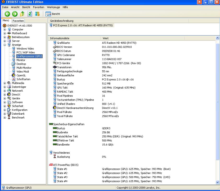

@salvo1987: interessant, mach doch noch ein paar screenshoots von GPUz bzw. Everest, wenn vorhanden und stell ein paar Bilder der Karte rein, sowie sag was über den Lieferumfang, Besonderheiten, Kühlung, Takt (2D/3D)
Ordne das ganze mal ein bischen
Temperatur, Lautstärke, Design,.... Probleme.... Fazit... gut Ja/nein
Dann haste einen perfekten Usertest.... aber der Anfang ist schon ok...

Die Karte taktet sich im 2D Betrieb auf 160/250 Mhz runter. Fan Speed beträgt 37% und die Temperaturen bleiben bei Konstanten 40°.

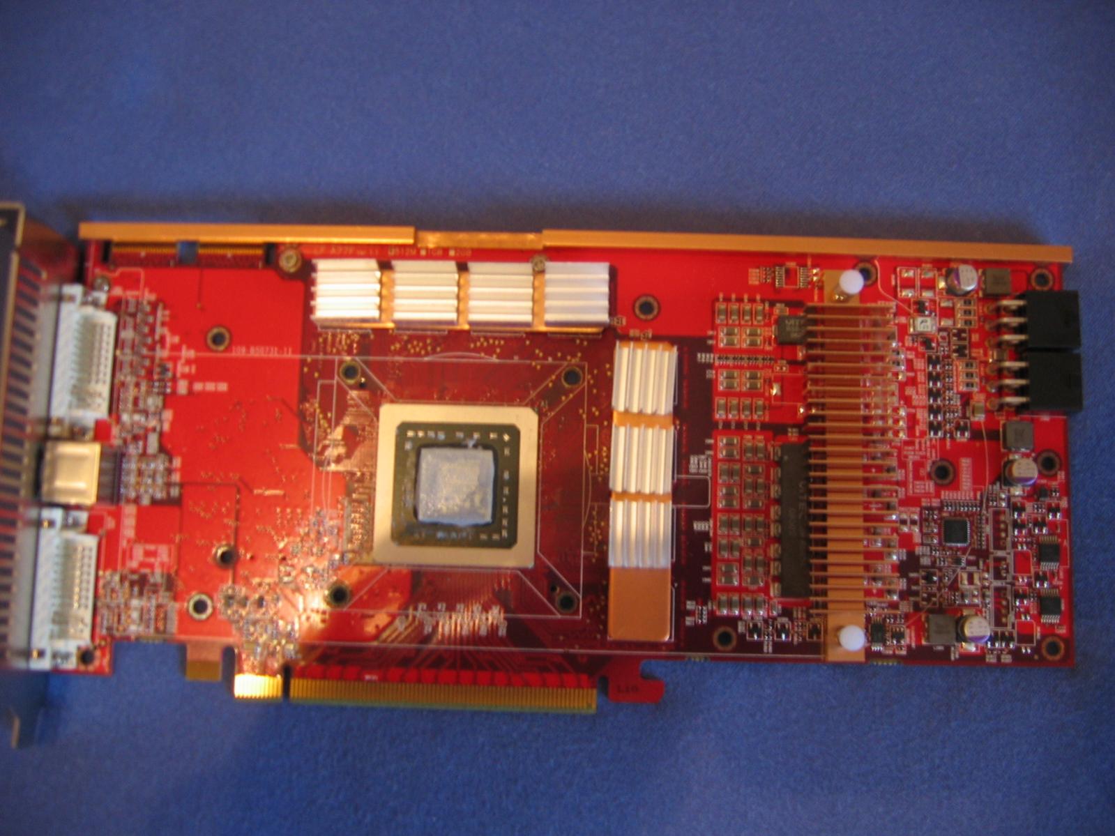

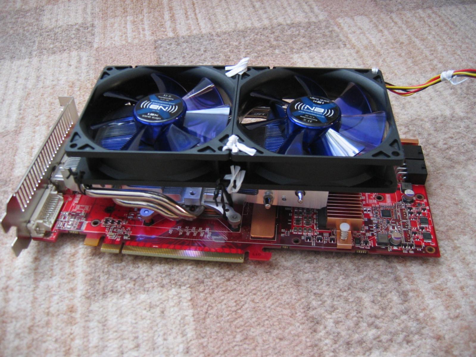

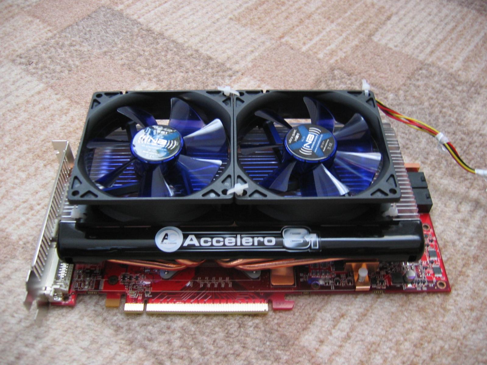

Umbau auf alternativen Kühler/Lüfter

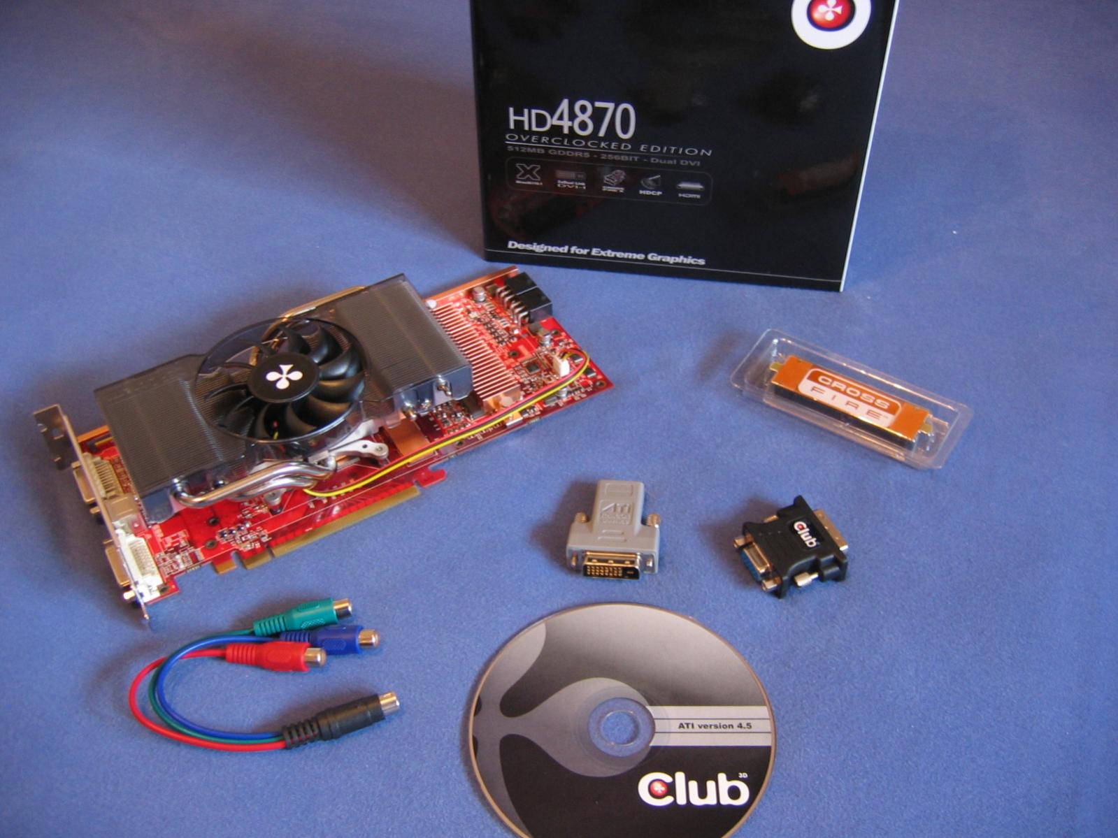

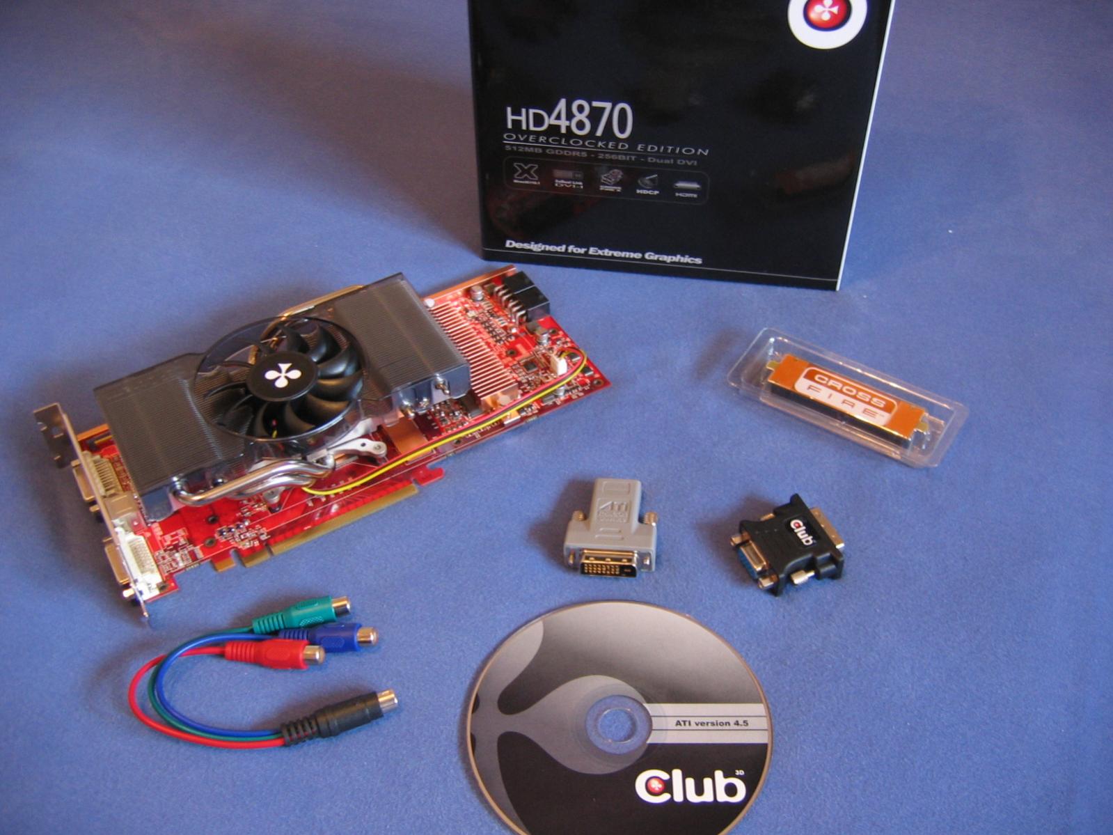

Dieser Post zeigt, wie man die Club3D 4870 OC 512MB/1024MB mit leiseren Lüftern bestücken oder auf S1Rev2 mit Noiselüftern ausrüsten kann.
Dieser Umbau kann auf allen Club3D 4870 512MB oder 1024MB durchgeführt werden, da sie den gleichen Kühlkörper haben. Möglich auch z.B.:
MSI R4850-T2D512 Dual Slot, Radeon HD 4850, 512MB GDDR3, 2x DVI, TV-out, PCIe 2.0 (V151-020R)
ASUS EAH4870 DK/HTDI/512MD5, Radeon HD 4870, 512MB GDDR5, 2x DVI, TV-out, PCIe 2.0
Auch Karten die nach Demontage der Plastikabdeckung so aussehen wie meine Club3D können so umgerüstet werden.
Den Umbau auf "Arctic Cooling Accelero S1 Rev.2" ist bei allen 4850/4870 Karten möglich. (siehe http://www.pc-cooling.de/VGA-Chipse...0800173/Arctic-Cooling+Accelero+S1+Rev.2.html )
EDIT: Wichtig!! Die neuen Lüfter müssen! an eine externe Lüftersteuerung oder ans NT angeschlossen werden. (Ich habe 3 verschiedene Lüfter getestet, es geht nicht, selbst mit vollen 12V an der Karte laufen sie nicht)
(Komponenten habe ich selbst verbaut)

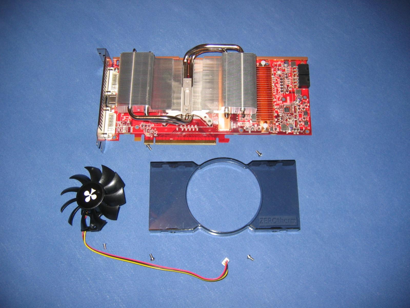

Als erstes möchte ich den Ablauf des Lüfterwechsels erläutern:
Material:
GPU, 2 Lüfter, Kabelbinder, Y-Adapter und Lüftersteuerung (wer nicht das Mainboard nutzen möchte)

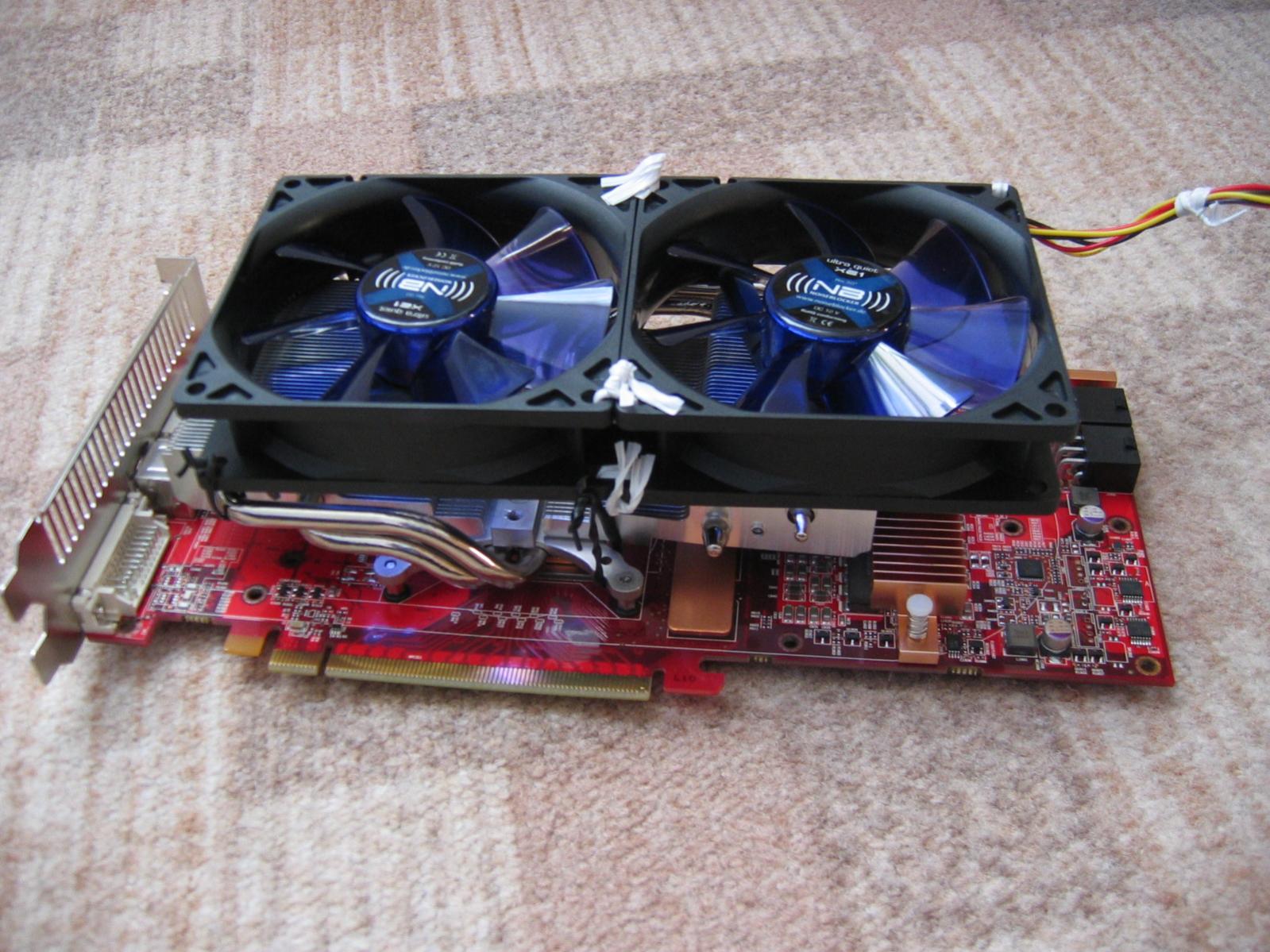

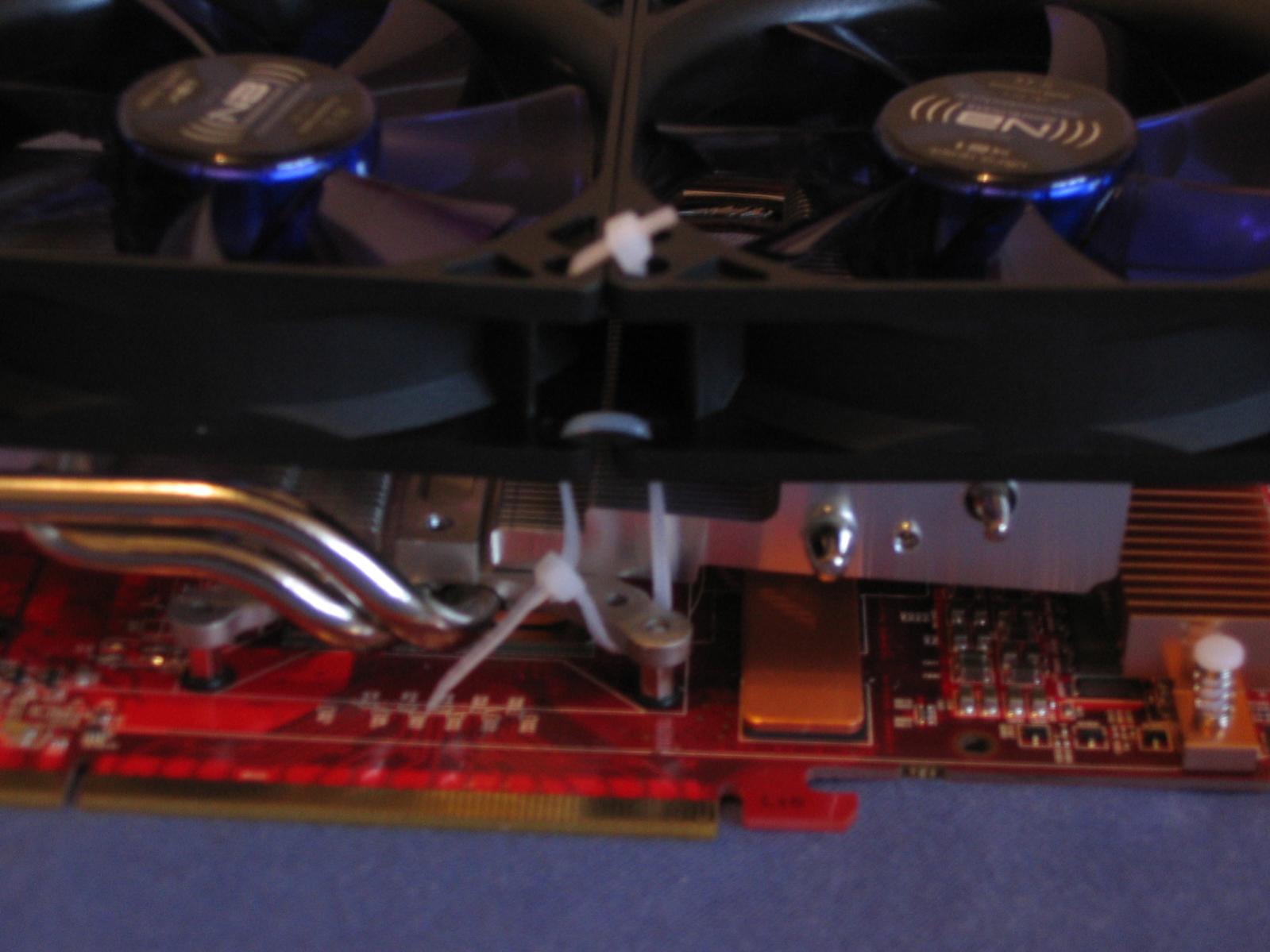

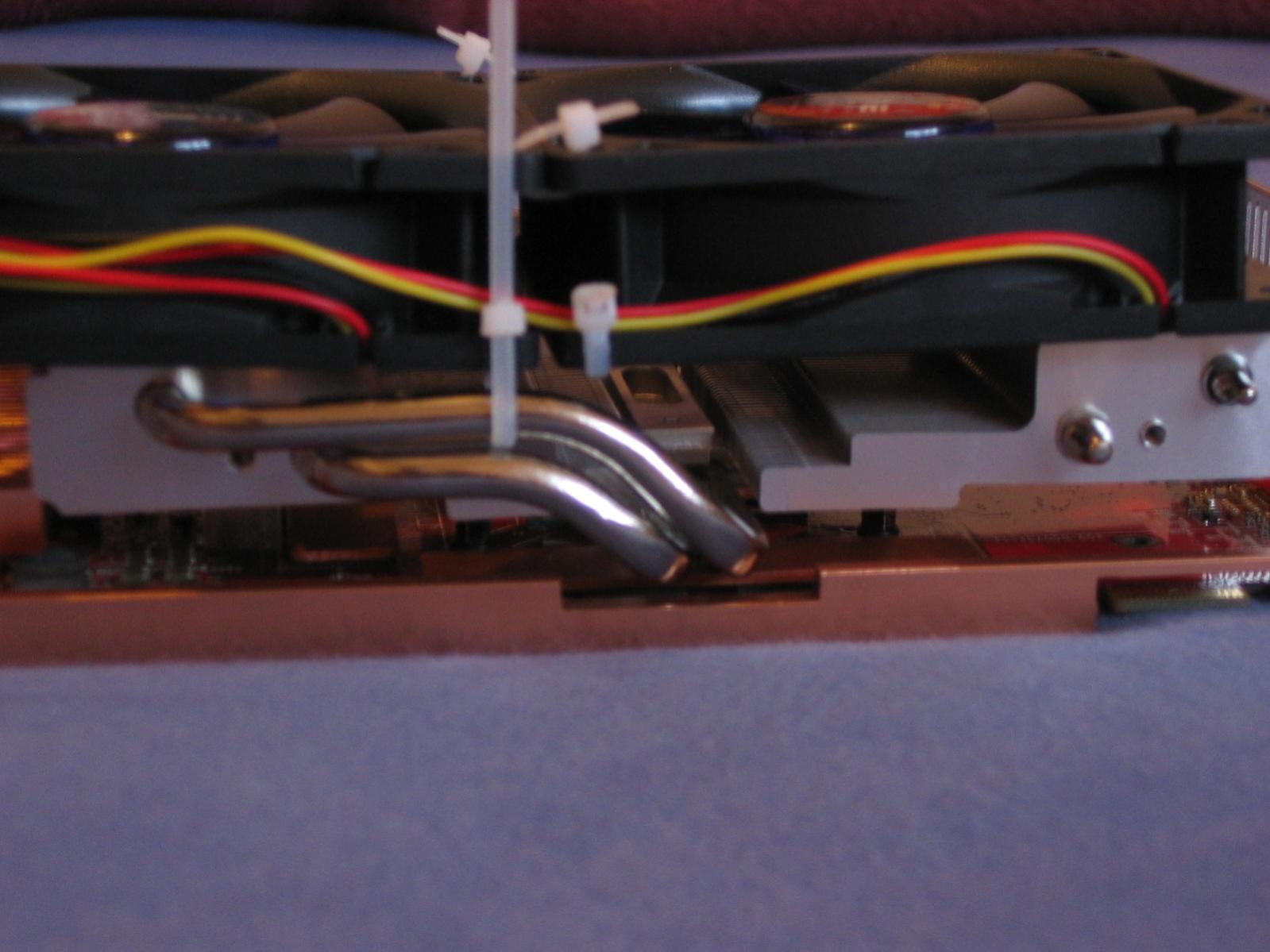

Nach dem Entfernen der Abdeckhaube (4 Schrauben) kann man die 1 Schraube für den Lüfter lösen, das Kabel ausfädeln und den Lüfter entnehmen. (Bild 2)

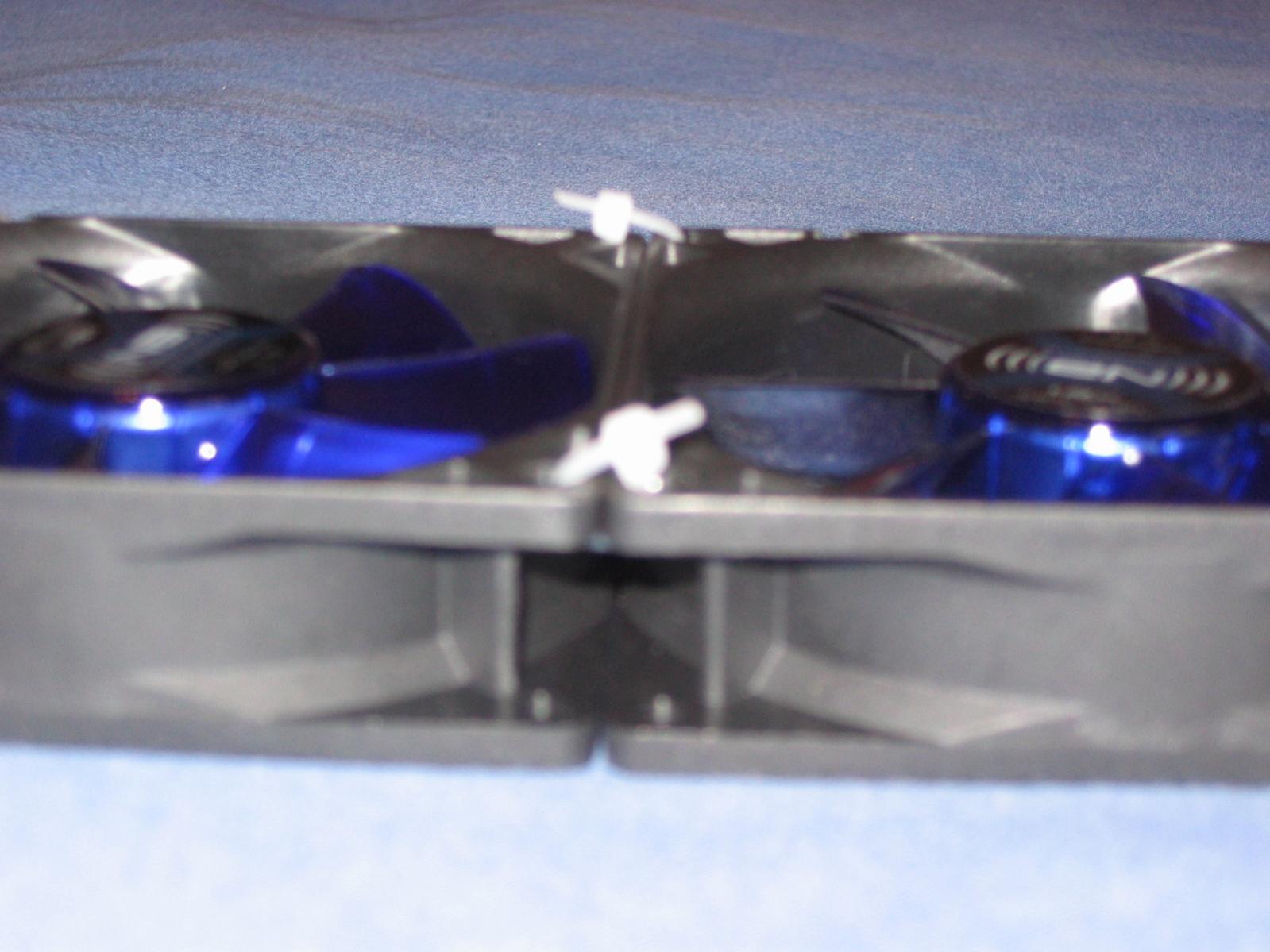

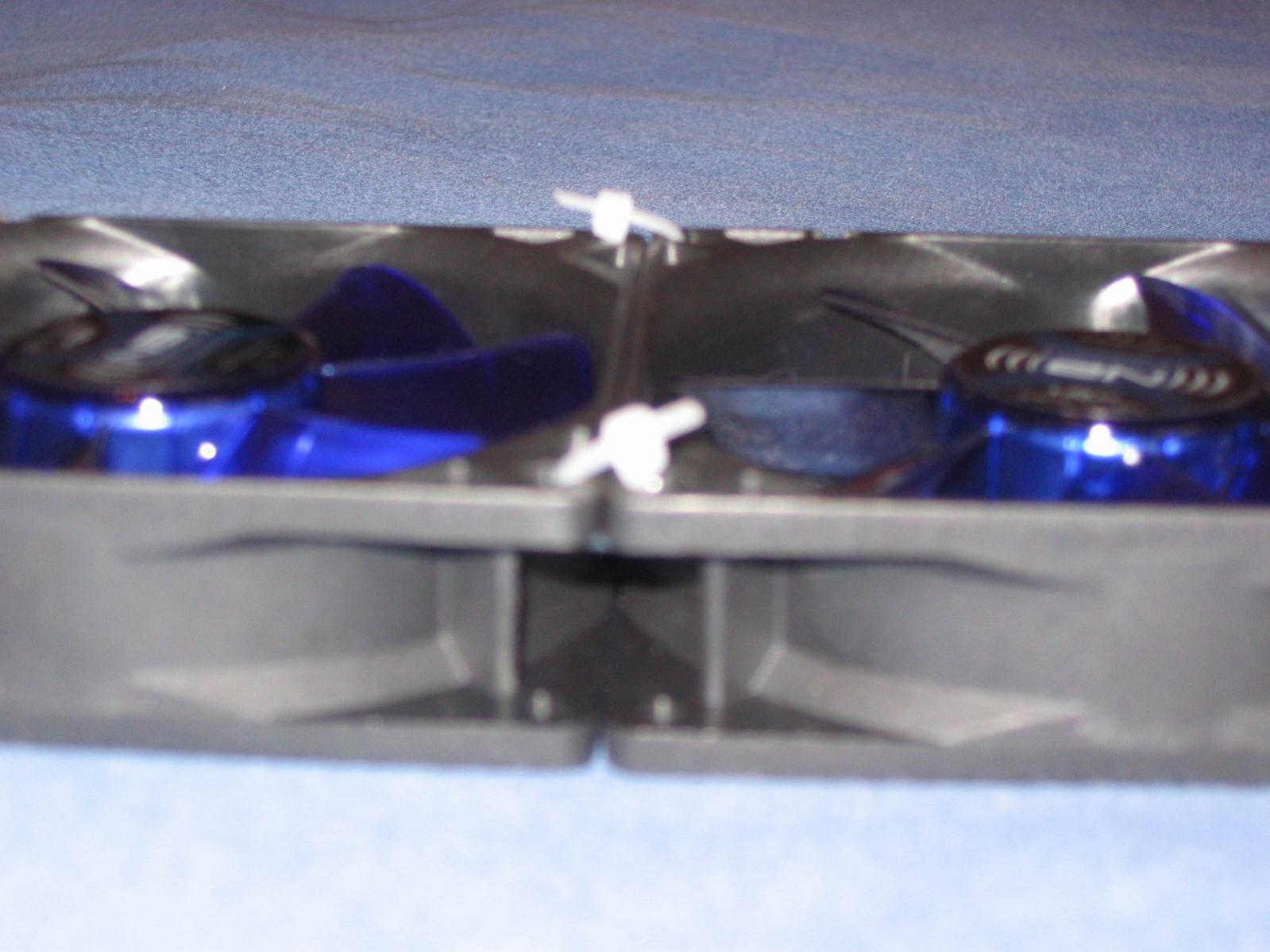

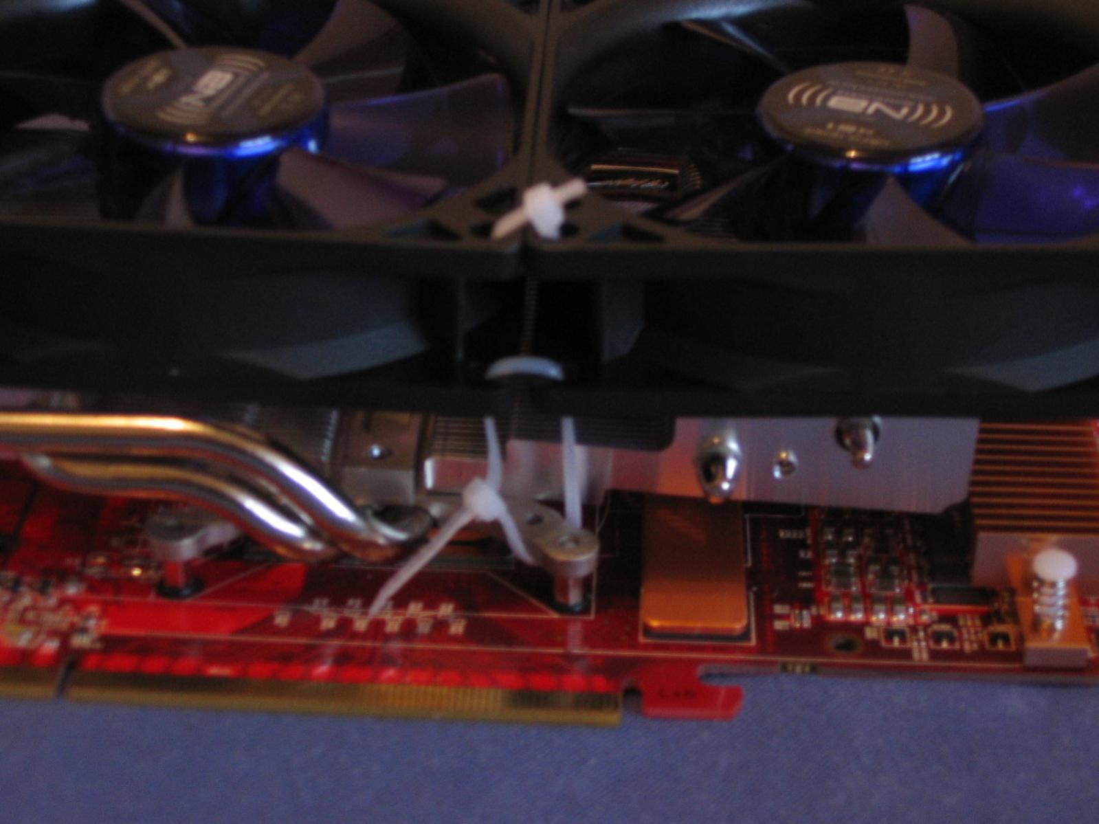

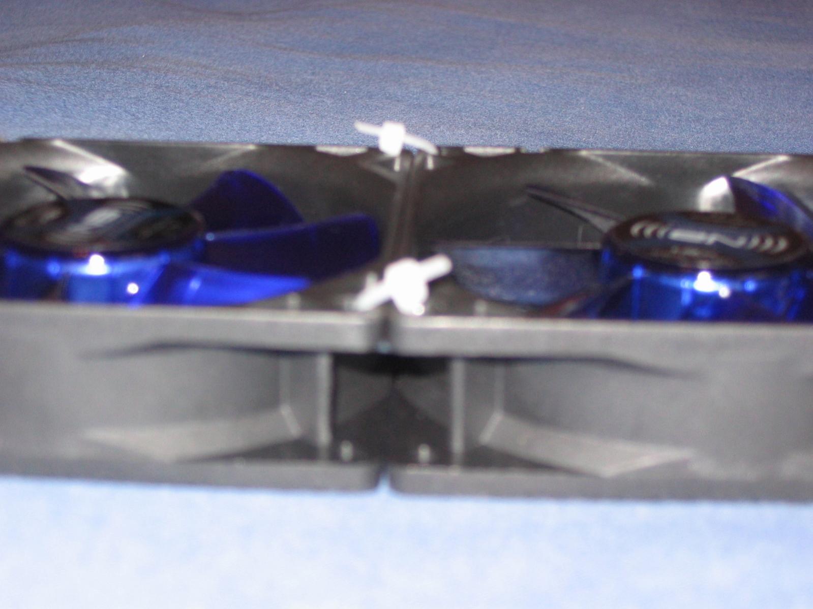

Als nächstes die Lüfter (BN Noiseblocker Black Silent XE1R 92mm) nebeneinander legen und in der Mitte oben mit Kabelbinder straff verbinden. (Bild 3) Die Anschlußkabel mit dem Y - Adapter verbinden und die Kabel mit Bindedraht ordnen.
Danach muss nur noch mit Kabelbinder das Lüfterpaket an dem Kühler befestigt werden. (Bild 4+5)
Bild 6 zeigt das Ergebnis. Als Anschluss empfehle ich eine Lüftersteuerung oder über das Mainboard, da ich nicht weiß, was der GPU Karten Lüfteranschluß abkann.
ACHTUNG bei der folgenden Variante droht Garantieverlust, weil der Kühler komplett entfernt wird!!
___________________________________________________________________________

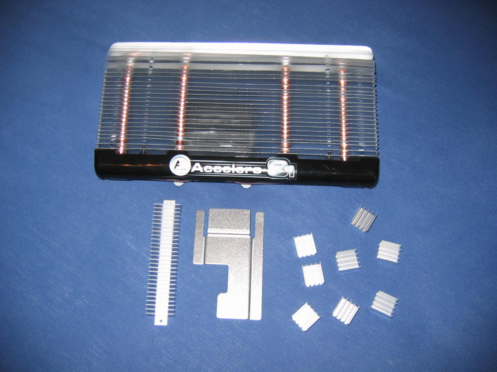

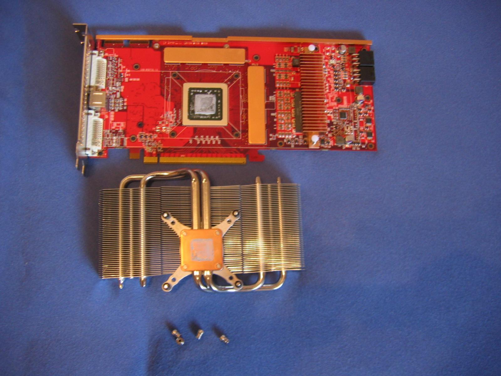

Umbau auf S1 Rev2
Material: Beispiel (es gehen hier auch 100mm Lüfter)
http://www.pc-cooling.de/VGA-Chipset/VGA-Kuehler/100800173/Arctic-Cooling+Accelero+S1+Rev.2.html
2x BN Noiseblocker Black Silent XE1R 92mm
1x Lüftersteuerung
1x Y – Adapter
Kabelbinder

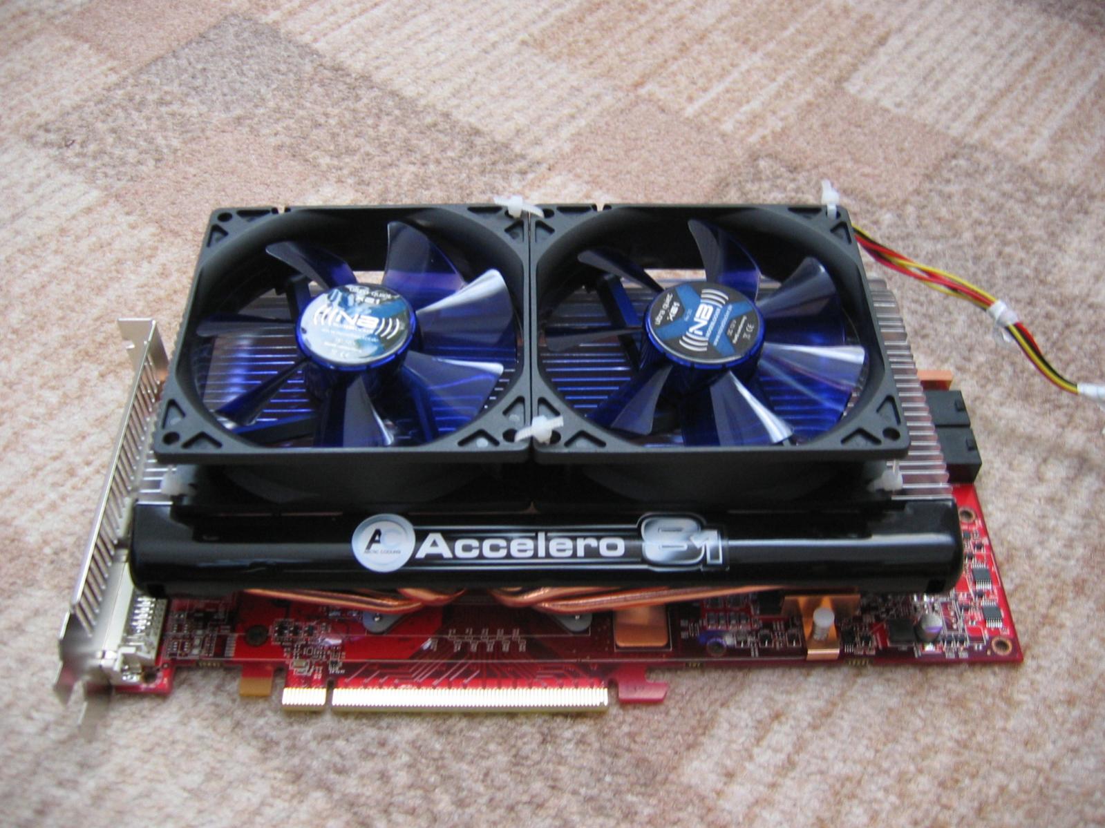

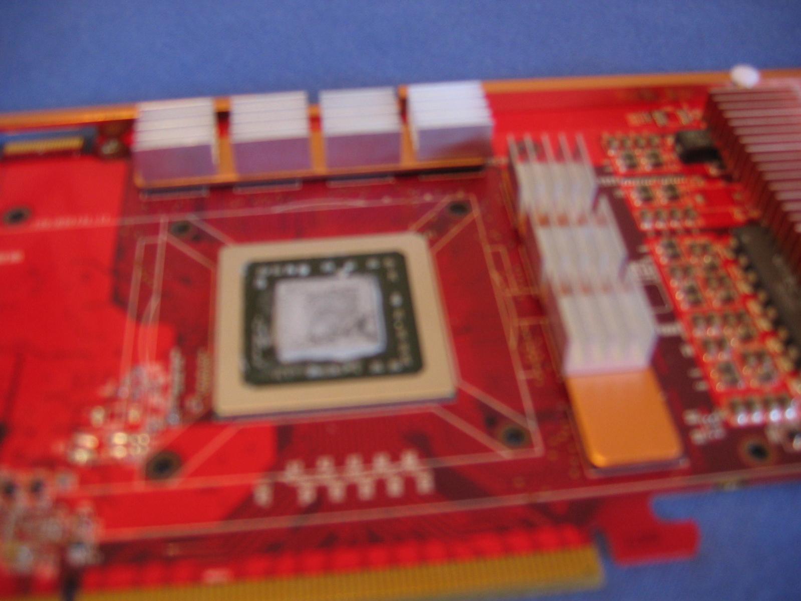

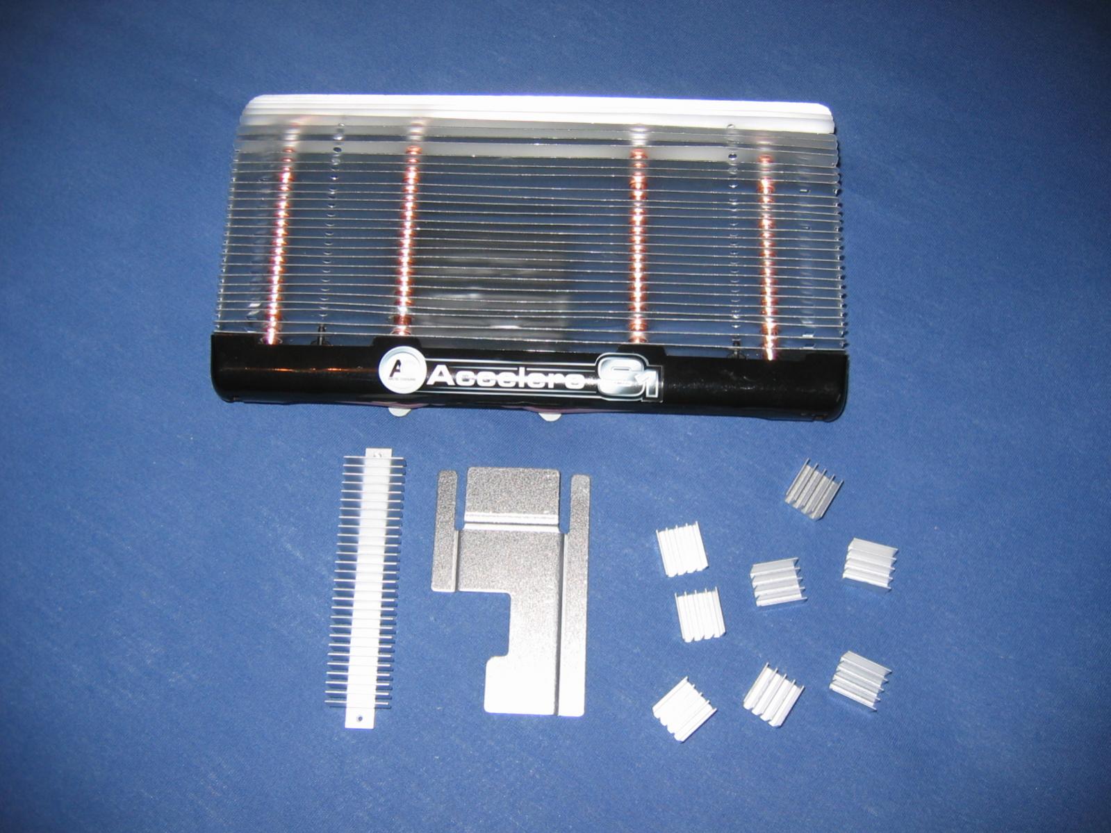

Auf der GPU die 4 Schrauben vom Kühler lösen und das Kühler/Lüfter Paket vorsichtig entfernen. Am besten der PC lief gerade und hat Betriebstemperatur. Da löst sich das ganze leichter. KEINE GEWALT anwenden bei dem Abbau!!!! (Bild 7)

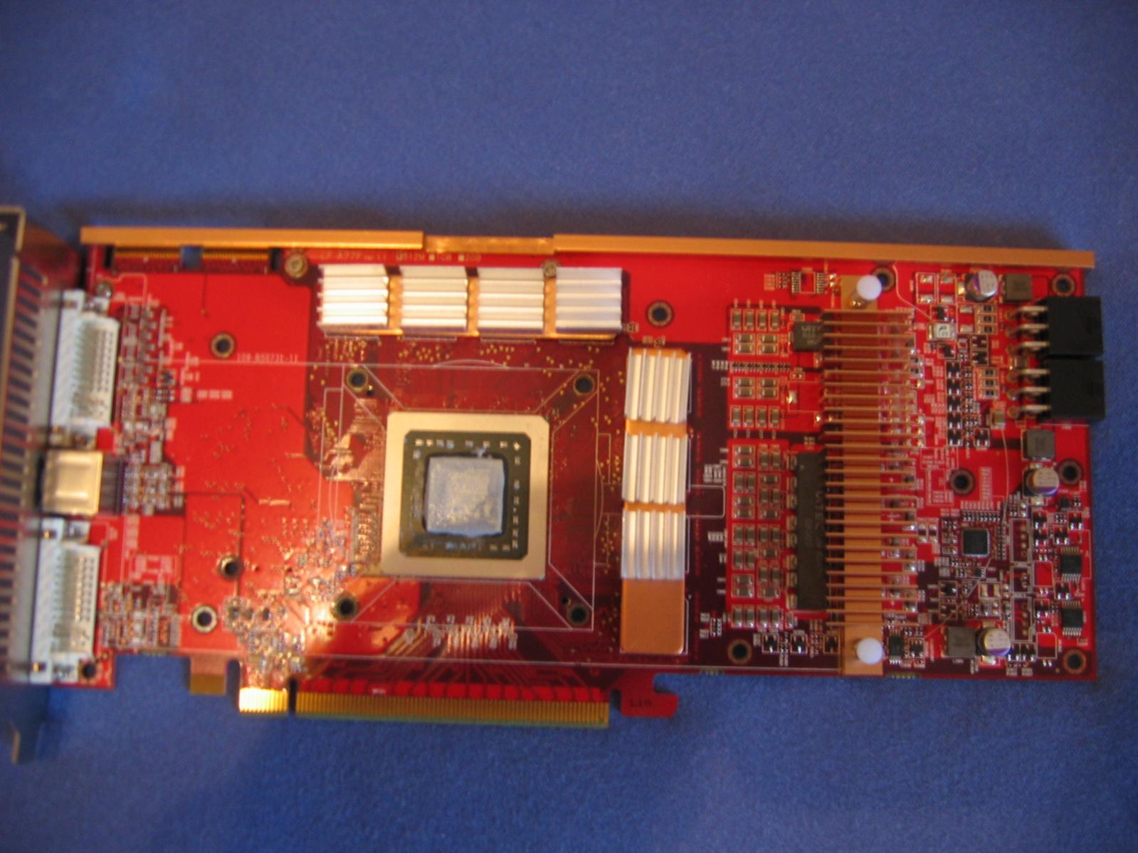

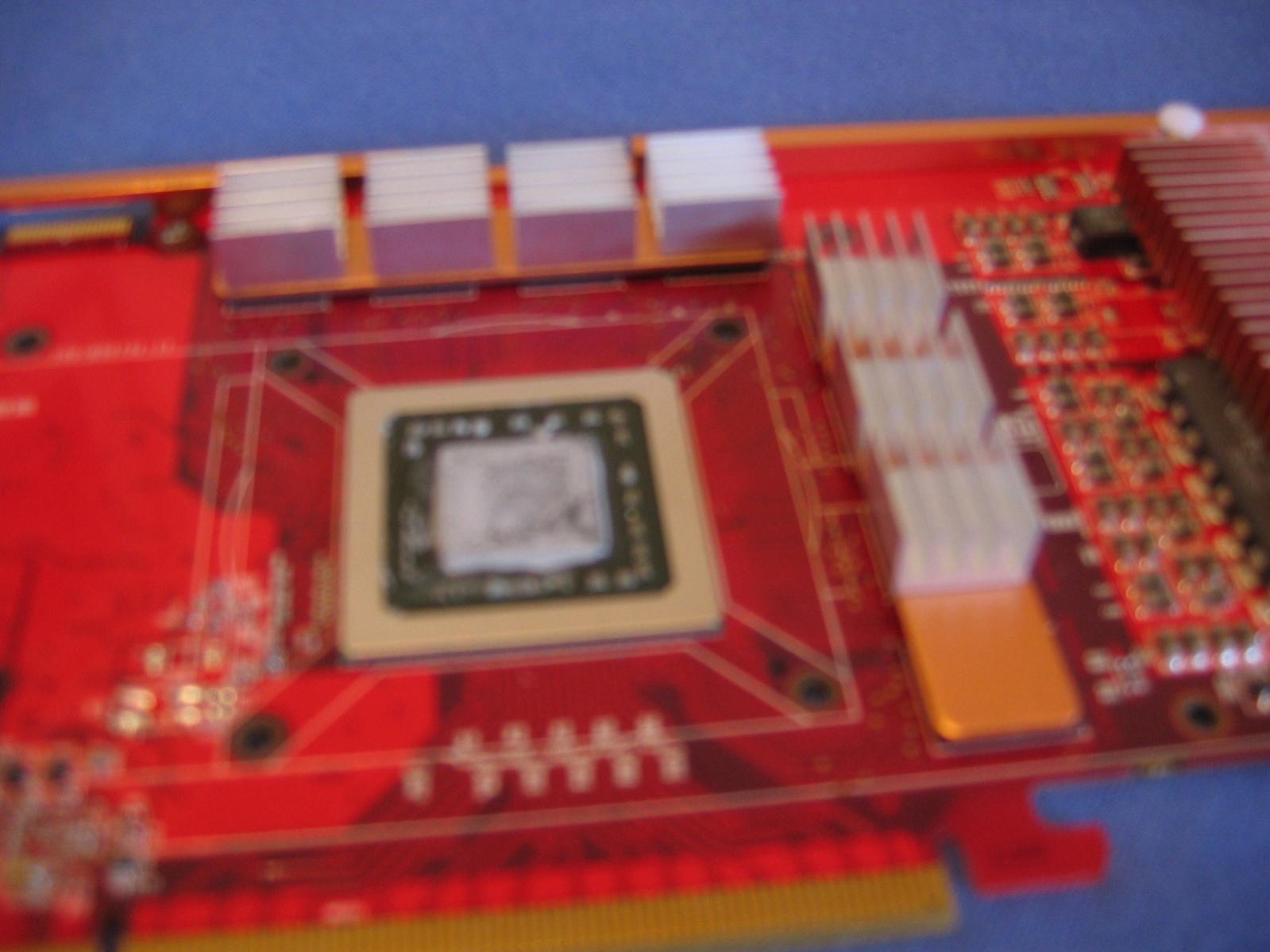

GPU säubern. Ich habe die original Kühler der VRam und der SpaWas draufgelassen. Zusätzlich habe ich die kleinen Kühler des S1 auf den VRams verteilt. (Bild 9+10)

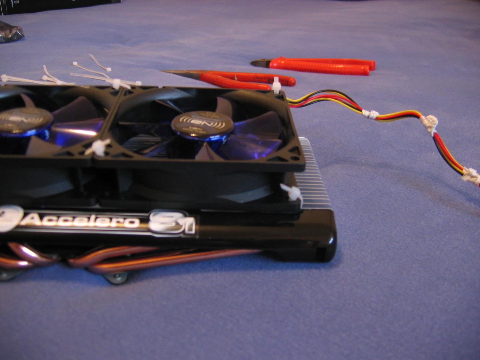

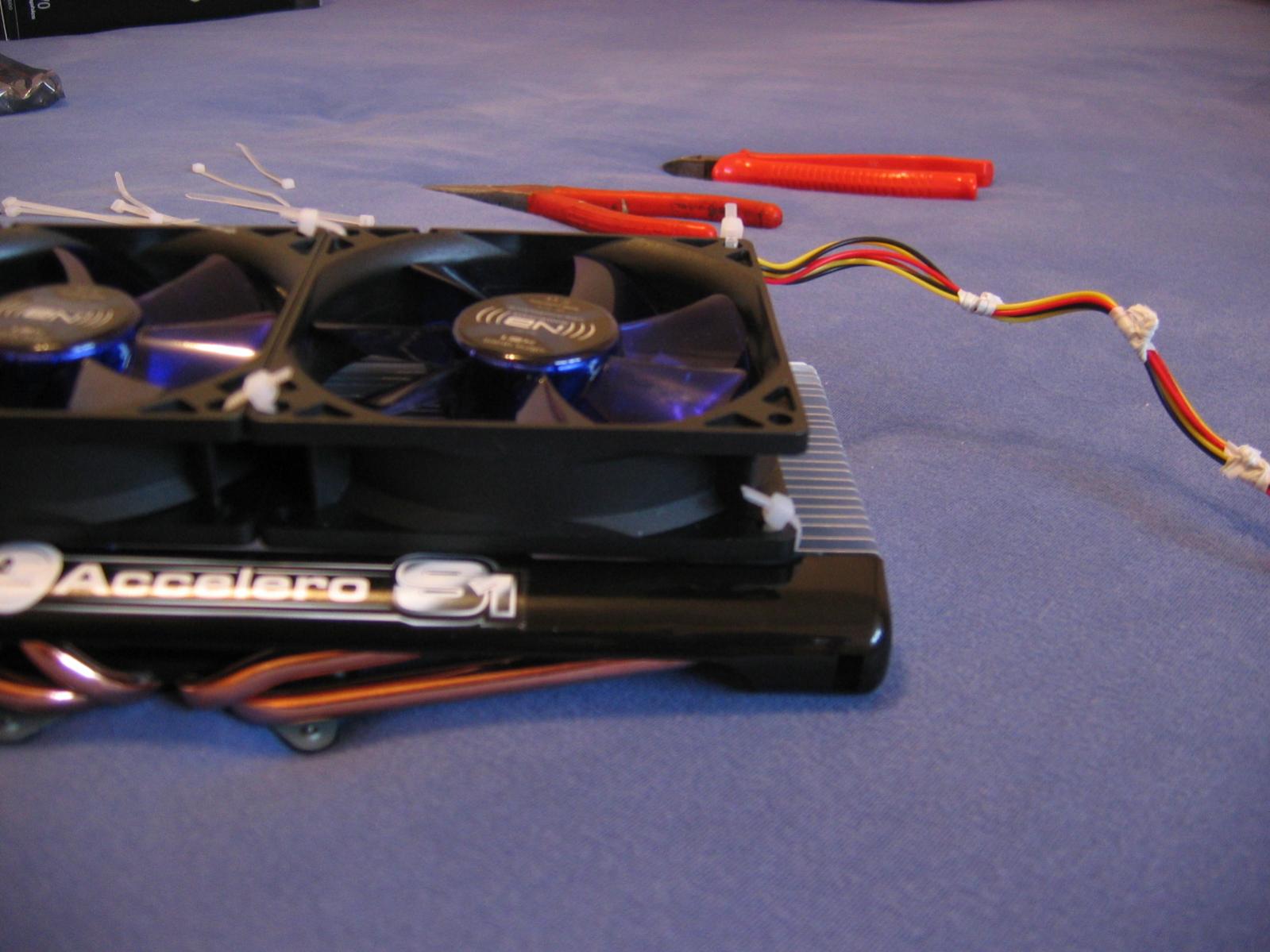

Den S1 (Bild 8) und die Lüfter (Bild 11) vorbereiten. Dazu wieder mit Kabelbinder die Lüfter in der Mitte verbinden. Kabel mit dem Y-Adapter verbinden und ordnen. An den Außenpunkten der Lüfter die Verbindung zum S1 herstellen. Klappt prima an den äußeren Pipes.(Bild 12)
Als nächstes die GPU mit der Wärmeleitpaste bestreichen und den S1/Lüfterkomplex vorsichtig anpassen. Die Schrauben leicht anziehen und dann noch einmal den genauen Sitz des Kühlers überprüfen. Zum Schluß kreuzweise den Kühler festziehen.
GPU einbauen und an die Lüftersteuerung anschließen. Uuuund dann, viel Spaß und „absolute“ Stille.
Bei Fragen könnt ihr euch an mich wenden.
Club3D.jpg185,9 KB · Aufrufe: 1.906 -
Bild 2.jpg215,6 KB · Aufrufe: 1.828 -
Bild 3.jpg140,1 KB · Aufrufe: 1.611 -
Bild 4.jpg128,2 KB · Aufrufe: 1.699 -
Bild 5.jpg125,3 KB · Aufrufe: 1.577 -
Bild 6.jpg254,5 KB · Aufrufe: 1.747 -
Bild 7.jpg203 KB · Aufrufe: 1.710 -
Bild 8.jpg224,7 KB · Aufrufe: 1.567 -
Bild 9.jpg187,7 KB · Aufrufe: 1.661 -
Bild 10..jpg127 KB · Aufrufe: 1.679 -
Bild 11.jpg140,1 KB · Aufrufe: 1.523 -
Bild 12.jpg155,5 KB · Aufrufe: 1.521 -
