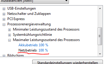

Hast du in Windows 7 was an den Energiesparplänen geändert (auf Energiesparmodus gestellt) ?
Eventuell läuft die CPU einfach nur mit 800 MHz.

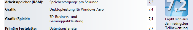

Zur Not die Windowsleistungsbewertung?(Müsste so bei 6,5 liegen)
Sie liegt bei ~ 7,4

Ich bin überzeugt, jetzt gehts, war wirklich eigentlich nur der Energiesparmodus, der an war. Bloß in Ogrimmar ruckelts immer noch ganz gering, habe jetzt aber schon minimal 25 FPS, das Stufe ich jetzt mal als in Ordnung ab, danke für den Tipp (=
Kein Ding ;)
Du könntest noch schauen ob die "Erweiterten Energieeinstellungen" stimmen, siehe Anhang.
