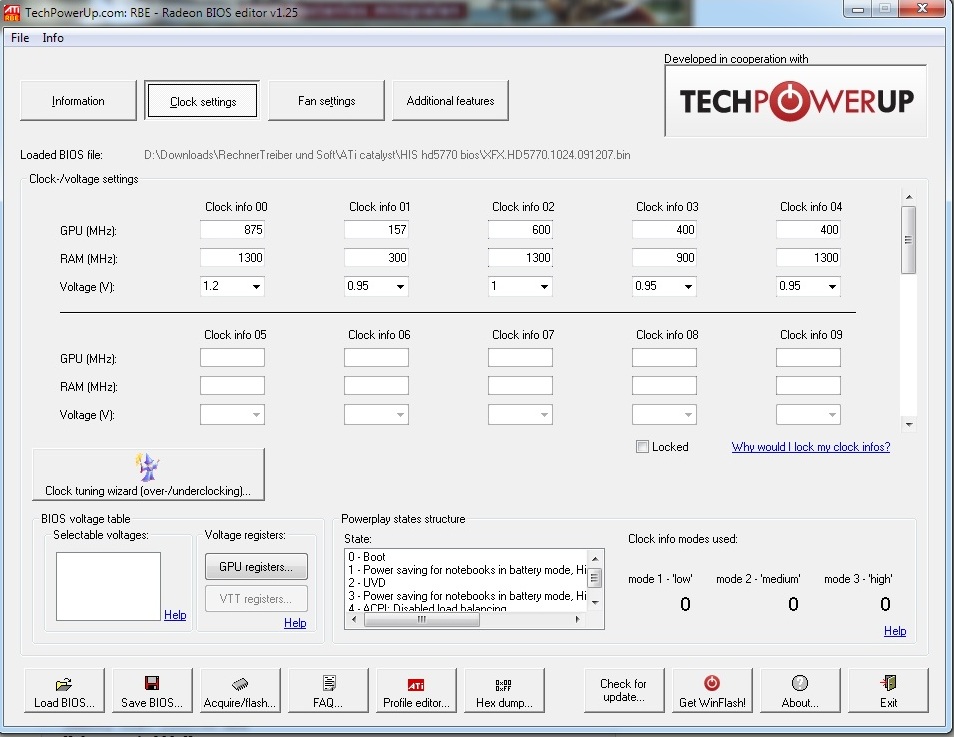

Wiegesagt schau euch mal das Bios an,
aber wenn es das selbe ist wie das ich mir von TechPowers gesaugt hab wird bei Clock info 01 aber auch 157/300 angeboten.
@Kartenlehrling
würde ich ja gerne machen, ich weiß aber nicht wie ich mit diesem Programm umgehen soll. Wenn ich RBE starte sind alle Felder leer.
Kann mir mal bitte jemand eine Anleitung dazu geben ?

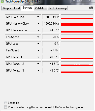

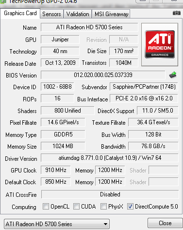

Könnt mal jemand mal ein blick auf GPU-Z werfen ob alles ok ist?[/ATTACH]
@vitel09
genau die hatte ich vor einigen Monaten auch. Dort ist alles im grünen Bereich. Alles mit Standardtakt.
ich sehe das du deine übertaktet hast oder?
@bandit3644
hmm, seltsamer weise liegt der Idle Takt für die GPU bei vietel09 tatsächlich bei 400 MHZ, für den Speicher bei 1200 MHZ, fast so wie bei meiner XFX Karte. Eigentlich sollte das nicht sein weil ich ja jetzt die gleiche Karte habe wie er und bei mir taktet die Sappire auf 157 GPU und 300 Speichertakt runter im Idle, also genau so wie es sein sollte.
Ja durch Auto Tune ist sie etwas höher. Super Karte, Crysis läuft sehr gut.
Selbst hohe Einstellung ist für die Karte kein Problem.
Lüfter lasse ich auf 20% und nach einer stunde liegt die Temperatur nur auf 65°.
