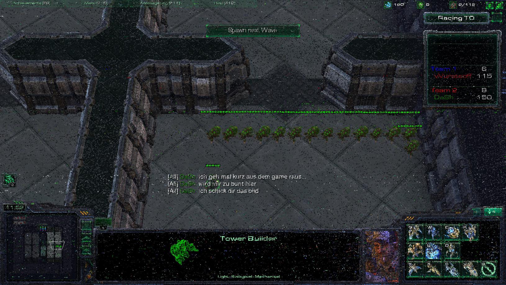

Ich vermute mal, dass meine 8800GTS defekt ist (siehe anhang^^, und auch alle anderen arten von Fehlern wie abstürze, vertikale Streifen usw. hatte ich mittlerweile schon). Jetzt überlege ich mir die HD5850 extreme zuzulegen, die es ja jetzt wieder bei Alternate gibt.

Vielen Dank allen, hab mir die Karte jetzt genau rechtzeitig bestellt, mittlerweile hab ich schon direkt nach dem booten Grafikfehler. ;)
Treiberprobleme kann ich in meinem Fall aber auf jeden Fall ausschließen, da ich die Fehler teilweise schon beim bootvorgang selbst habe und außerdem noch parallel ne zweite Windowsversion installiert habe bei der das Problem mit ganz alten Treibern auch auftritt.
