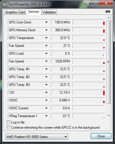

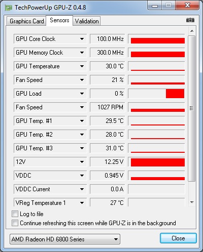

Also meine beiden 6870er laufen im Standard mit 21% Lüfter Geschw. und sind grade mal ~30-33°C warm im Idle. Bei Last unter Furmark werden meine grade mal 86°C und die andere 76°C warm. Würde mal die Gehäuse Lüfter besser einstellen wenn welche vorhanden sind.
MSI 6870er im CrossfireX
