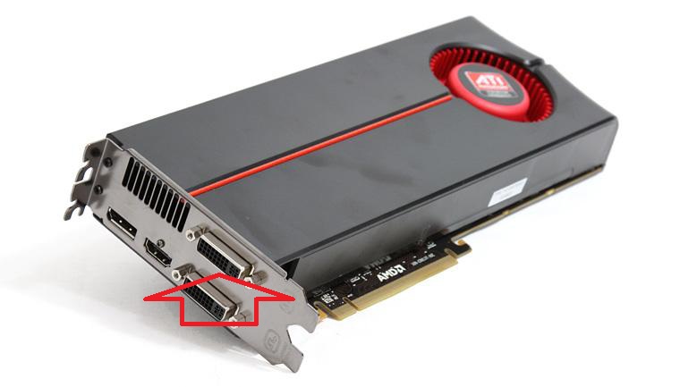

Hi ich habe mir eine 6870 gekauft und 2x den Asus vw246u und einen vw246h angeschlossen.
2 mal dvi einmal mit aktivem mini displayport adapter.
Zu meinem problem der monitor der am single-link-dvi-anschluss ist sieht so aus
03112010352-jpg.207204
auch wenn ich nur einen monitor über den ersten dvi anschließe sieht der so aus....
wenn ich aber den selben monitor über vga mit dvi adapter anschließe geht es dann ist aber kein eyefinity mehr möglich und die bildquali leidet.
hab auch schon versucht einen über hdmi , einen über displayport und einen über dvi anzuschließen was auch nicht von erfolg gekrönt war....

kommt der bildfehler auch, wenn du nur den 3. bildschirm am dp dran hast?
Habe ich es richtig verstanden, dass der Fehler auch bei nur einem angeschlossenen Monitor auftritt - relevant ist lediglich der verwendete Anschluss der Grafikkarte? Bei allen Monitoren das gleiche Ergebnis?

also ich versuch nochmal deutlicher weil meine erklärung nicht ganz so toll war^^
egal welchen monitor ich über dvi an den
000-jpg.207250
anschluss anschließe kommt das porblem.
wenn ich aber einen beliebigen monitor über vga mit dvi adapter an den selben anschluss anschließe tritt der fehler nicht auf.
also es hat nichts mit dem bildschirmen zu tun habe alles schon mal getestet....
danke

sind alles single link DVI-d kabel und alles richtig angeschlossen....
hab bestimmt schon 10 mal alles wieder aus und eingesteckt in allen variationen.......
ah hab den 10.10d drauf...

kann es damit zusammen hängen das der obere anschluss ein DVI Dual Link anschluss ist und ich den nur mit einem single link dvi kabel anschließe?
neues kabel hat nichts gebracht.... im amd forum ca 3 stunde verbracht ohne ergebniss...
was jetzt aber geht ist das ich den 3ten über vga anschließe und dann eyefinity geht...
doof ist halt nur das der vga bildschirm sau matt ist und von den farben her sau scheiße aussieht.....

Versuch doch einfach mal eine nicht defekte Graka an die Monitore anzuschließen.
hab mir die selbe nochmal bestellt..... wenn die kommt geb ich die alte zurück..... müsste morgen kommen....
hab mir gestern für 70euro kabel zum testen gekauft aber hat nix geholfen -.-
alles geht!!!!!!!!!!!!
selbe karte nochmal gekauft und jetzt geht alles !!!!!!!!!!!!!!!!!!!!!!!!!!!!!!!!!!!!!!!!!!!!!!!!!!!!!!!!!!!!!!!!!!!!!!!!!!!!!!!!!!!!!!!!!!!!!!!!!!!!!!!!!!!!!!!!!!!!!!!!!!!!!!!!!!!!!!!!!!!!!!!!!!!!!!!!!!!!!!!!!!!!!!!!!!!!!!!!!!!!!!!!!!!!!!!!!!!!!!!!!!!!!!!!!!!!!!!!!!!!!!!!!!!!!!!!!
