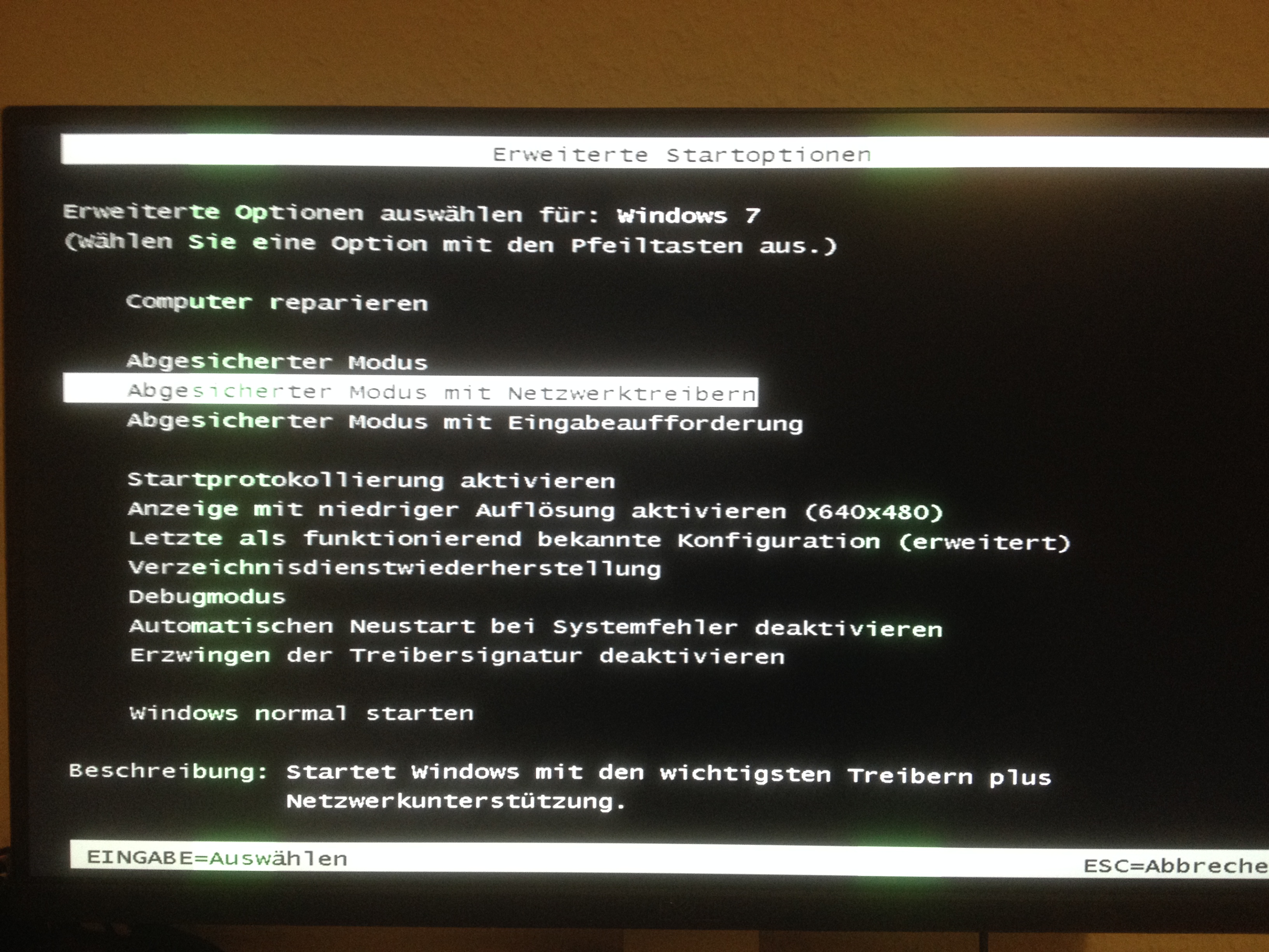

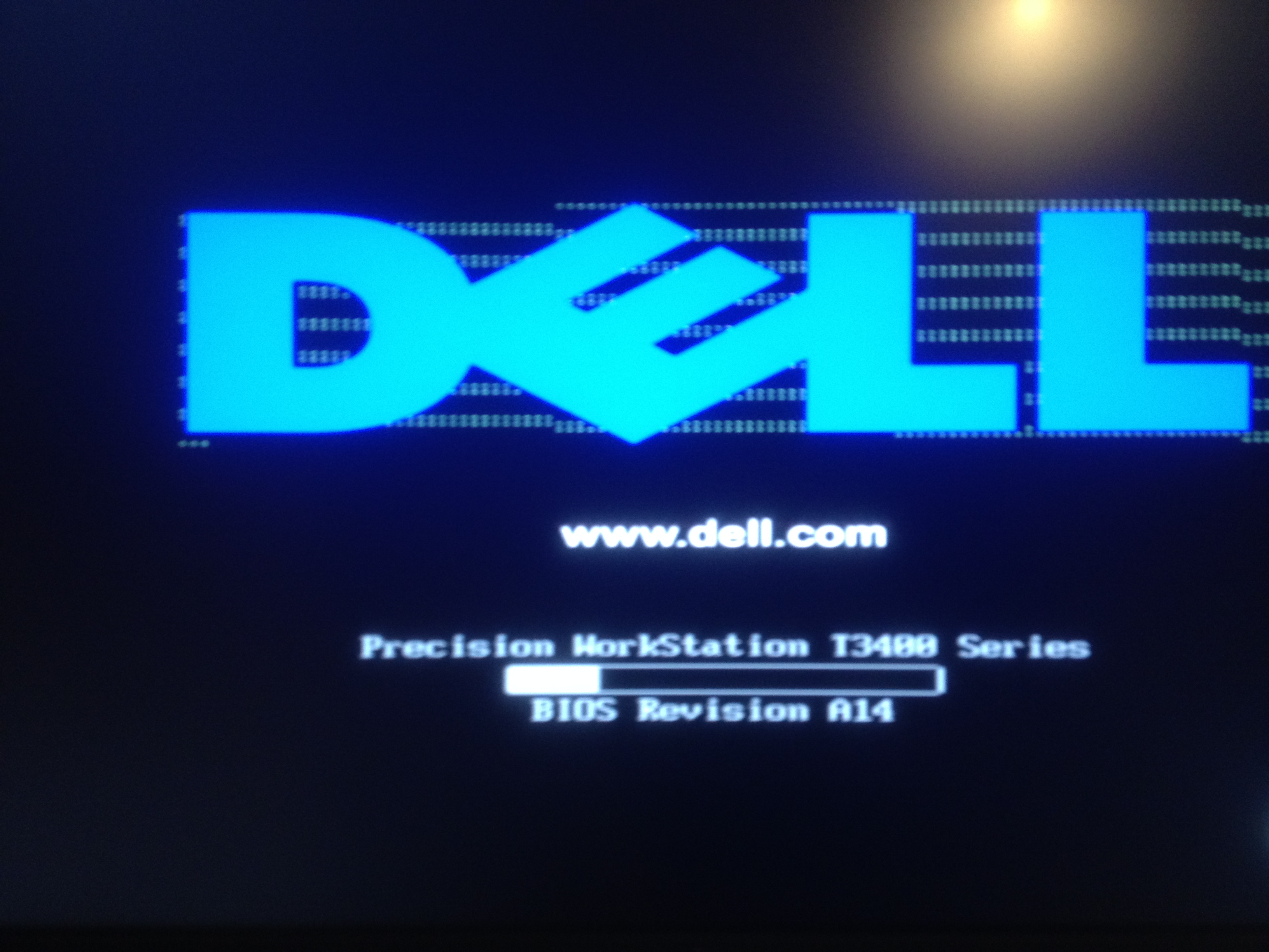

Ich habe neugestartet und bereits beim Booten zeigt das DELL-Logo seltsame Grafikfehler / Streifen. Auf meiner SSD befinden sich Ubuntu und Win7 über Dualboot. Ich kann jetzt weder Ubuntu noch Win7 (normal) starten. Lediglich Windows im abgesicherten Modus funktioniert.
Ich hoffe, dass Mainboard und/oder CPU nichts abbekommen haben....

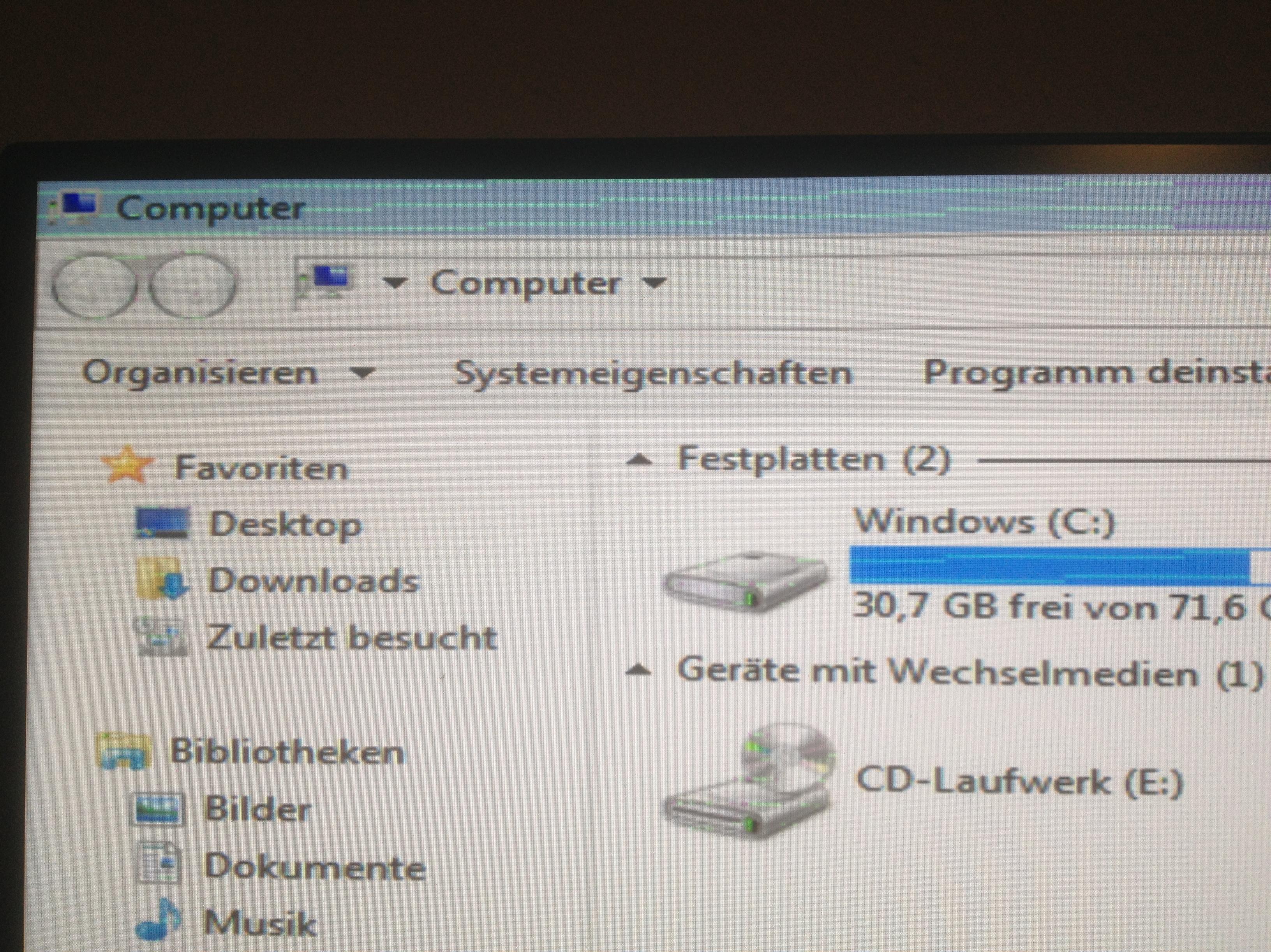

Der VRAM ist defekt , dadurch entstehen solche Grafik Fehler
Das du nur noch im Abgesicherten Modus Hochfahren kannst ist normal , da der Treiber die Graka nicht mehr richt erkennen kann.

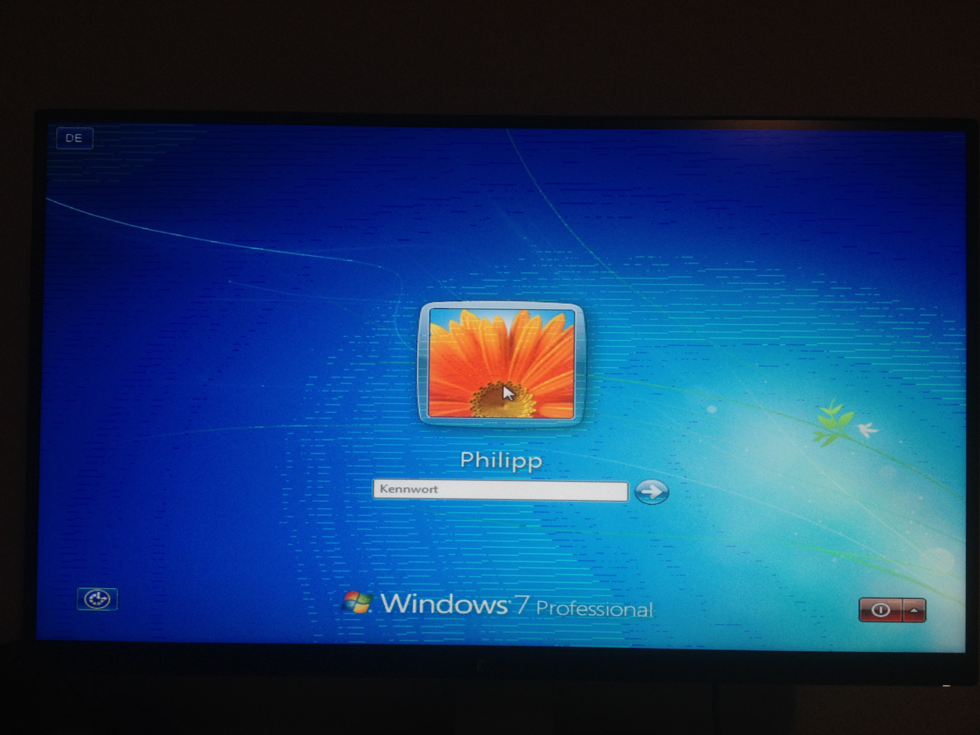

erfolgreich gebacken!
